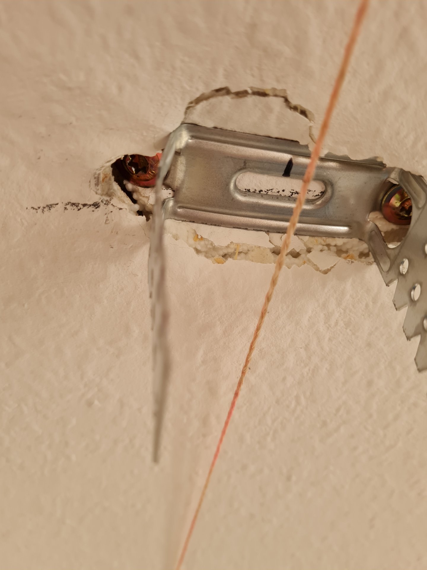

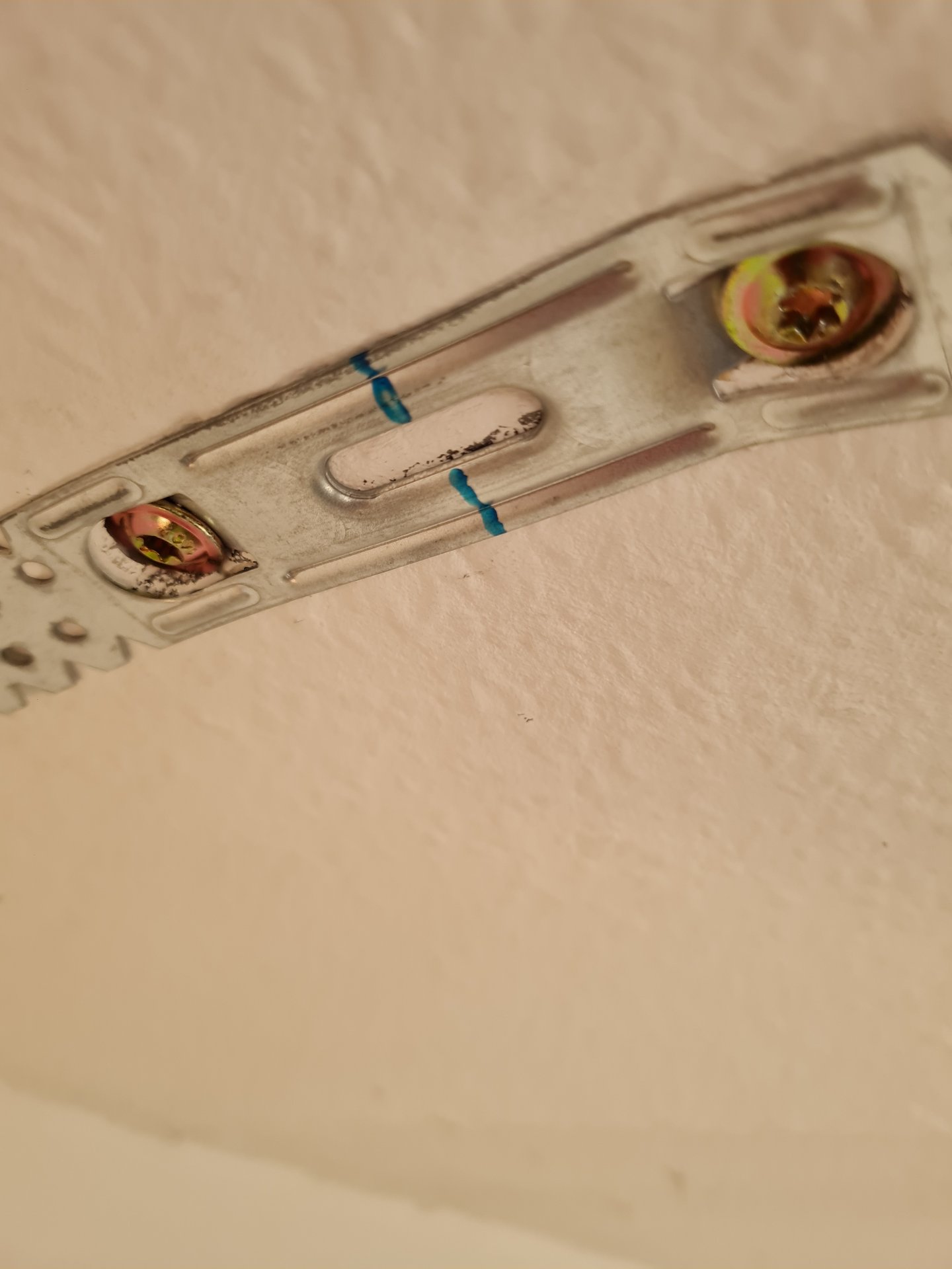

    Mir würde die zweite Variante besser gefallen. Aber reicht es?
    Habe das Gefühl, wenn ich komplett reinpassen und Styropor und Stroh einpresse. etwas Luft spüre?

    V 2 passt doch

    Habe halt das Gefühl, das sie etwas nachgeben beim ziehen. Könnte mich aber auch täuschen.
    Der Untergrund ist halt sehr weich und die Haken hängen so halt quasi in der Luft.
    Denke ich habe auch zuviele. Aber je mehr um so besser .

    Warum hast die alten Platten nicht runter geholt?

    Das ist eine geputze Strohdecke mit Styropor beklebt.
    Dieser Teil ist voll Bewohner uns kann aus Persönlichen Gründen auch nicht gesperrt werden.

    Und woher nimmst du die Gewissheit, dass du deine Abhänger in die Balken schraubst und nicht in die Schalungsbretter, die meistens nur genagelt sind?

    Das ist aus persönlichen Gründen wohl dann auch so.
    nur halt nichts ganzen noch was halbes…. Aus persönlichen Gründen muss man nun mit den Problemen leben.
