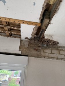

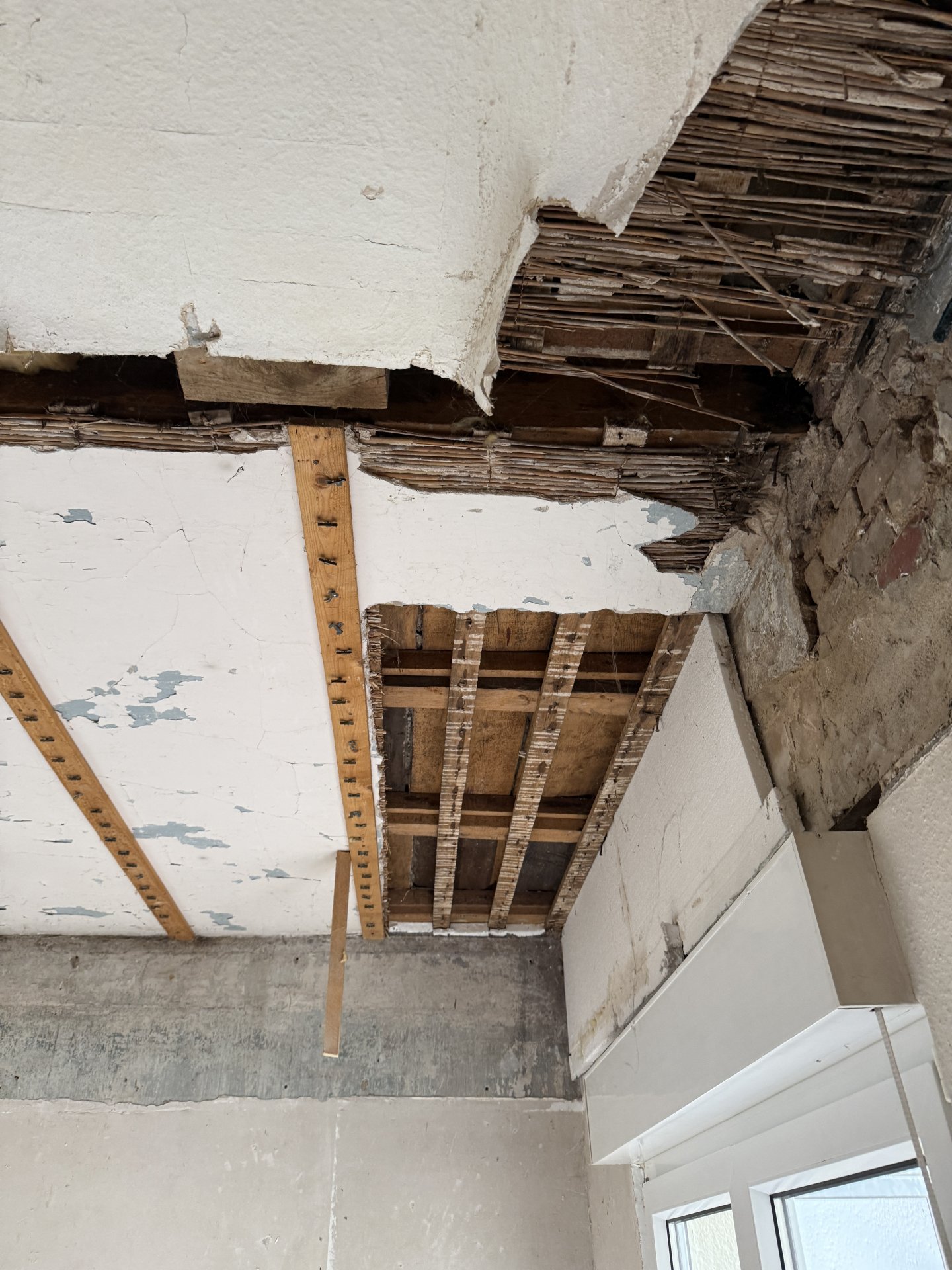

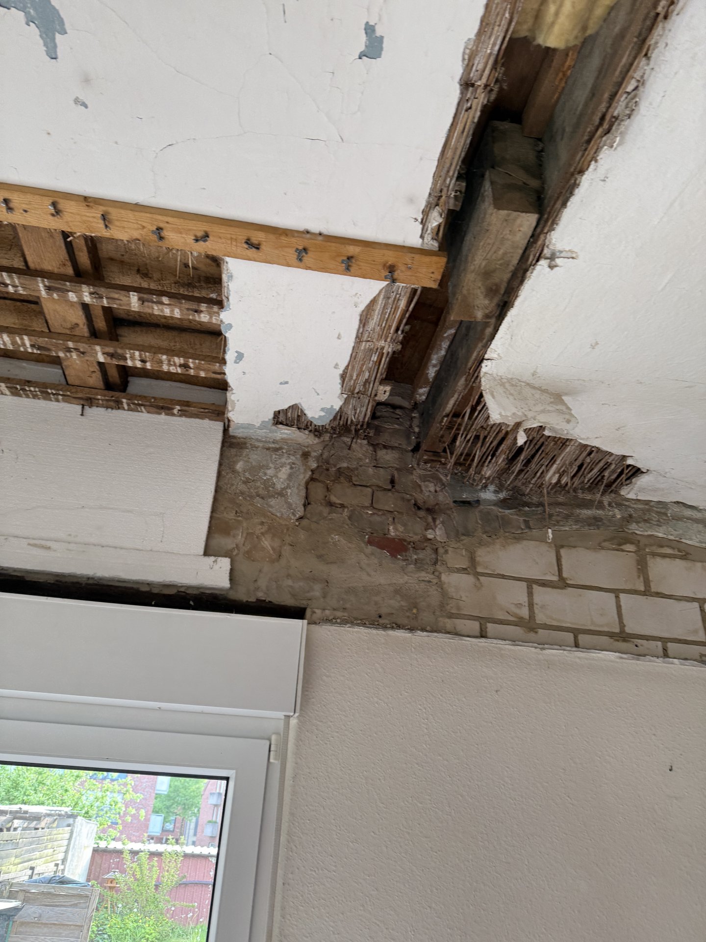

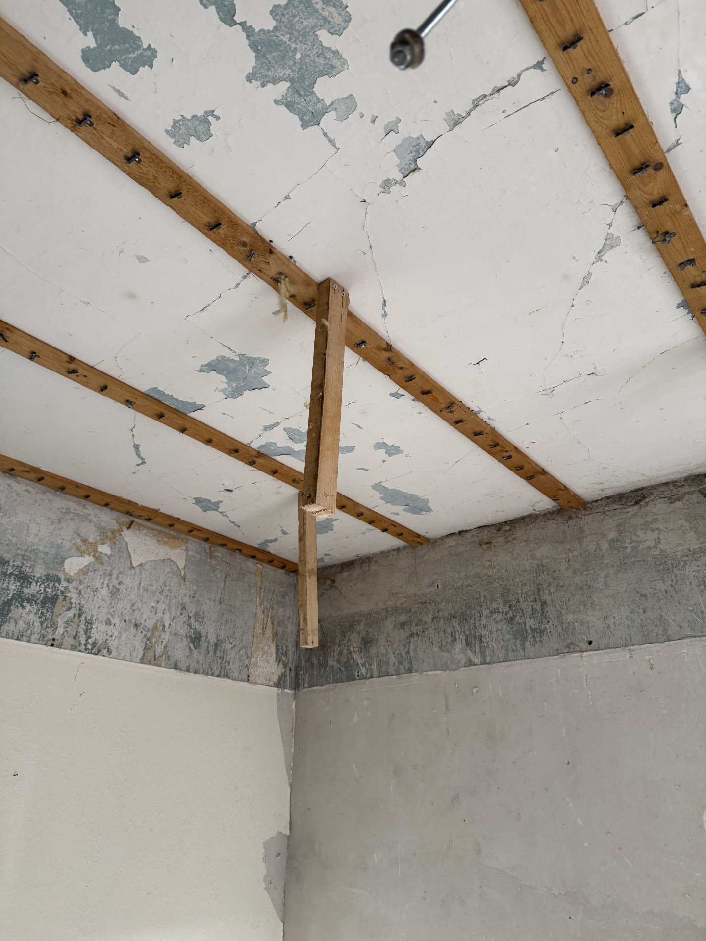

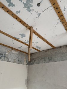

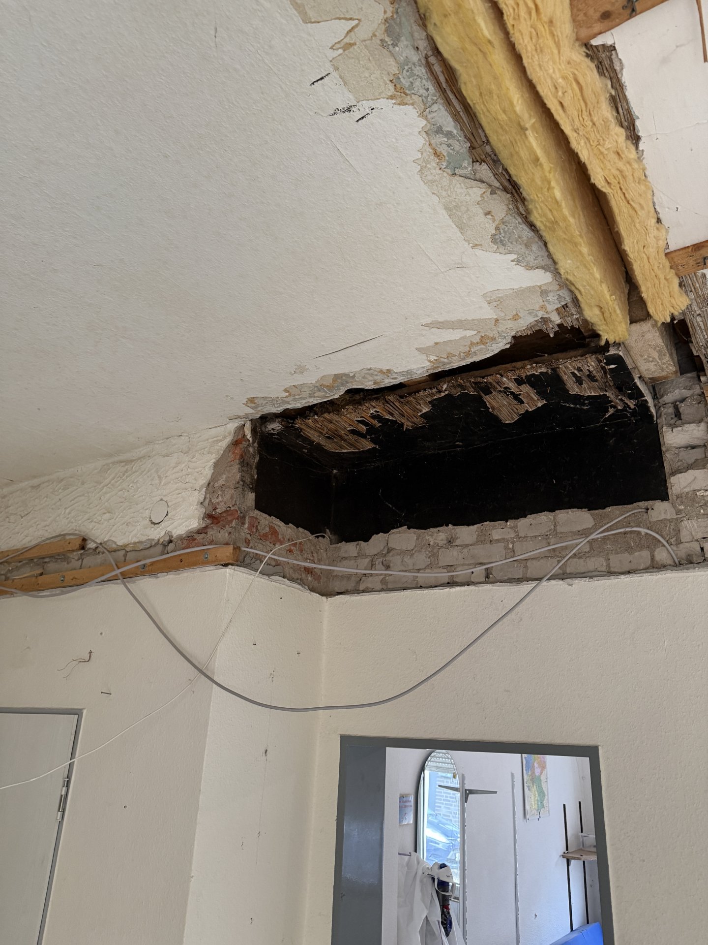

    ich verzweifel an der geplanten Deckenabhängung in meiner Altbau Wohnung und erhoffe mir Hilfe Oder Ratschläge.

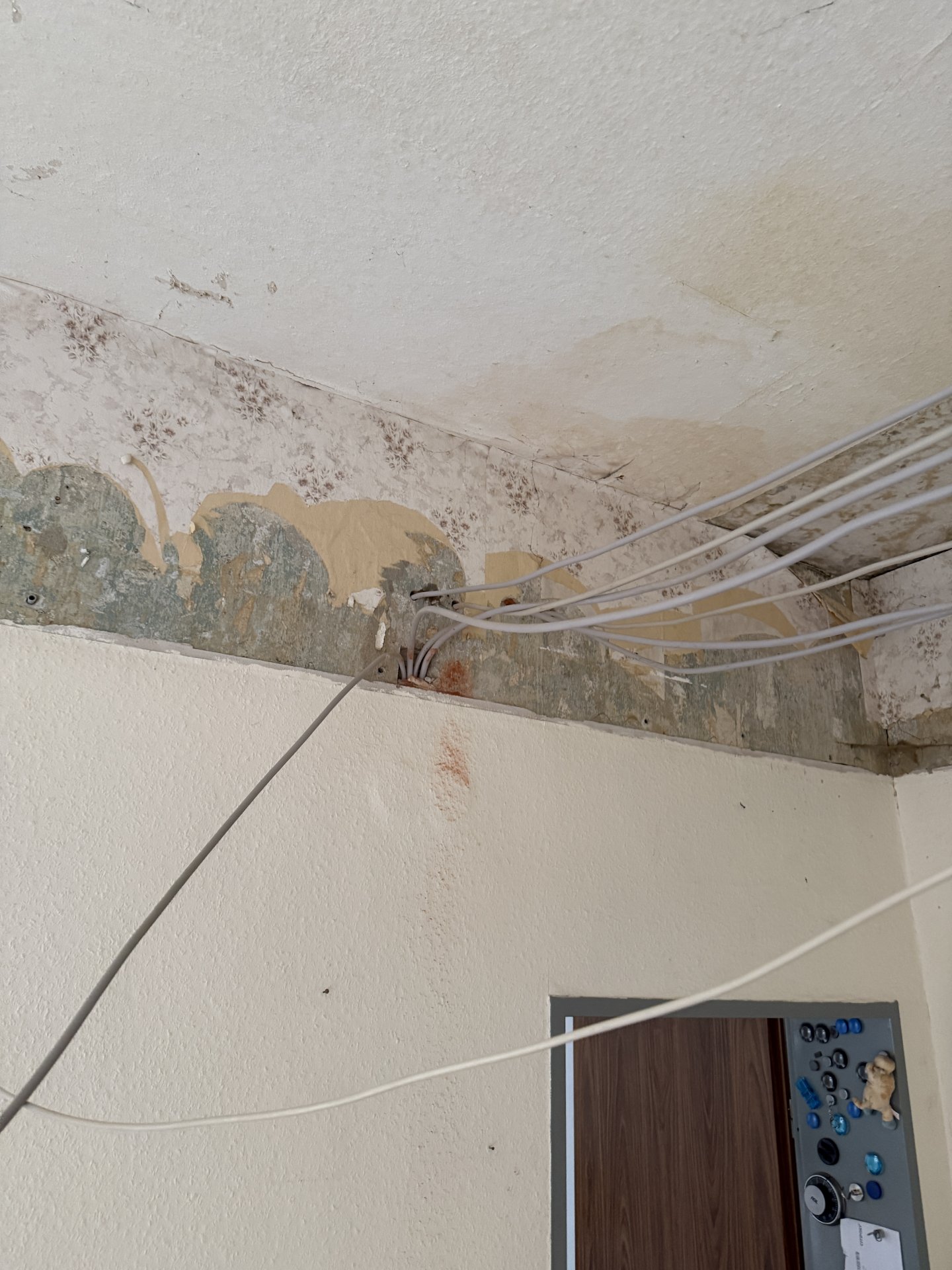

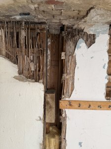

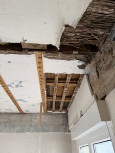

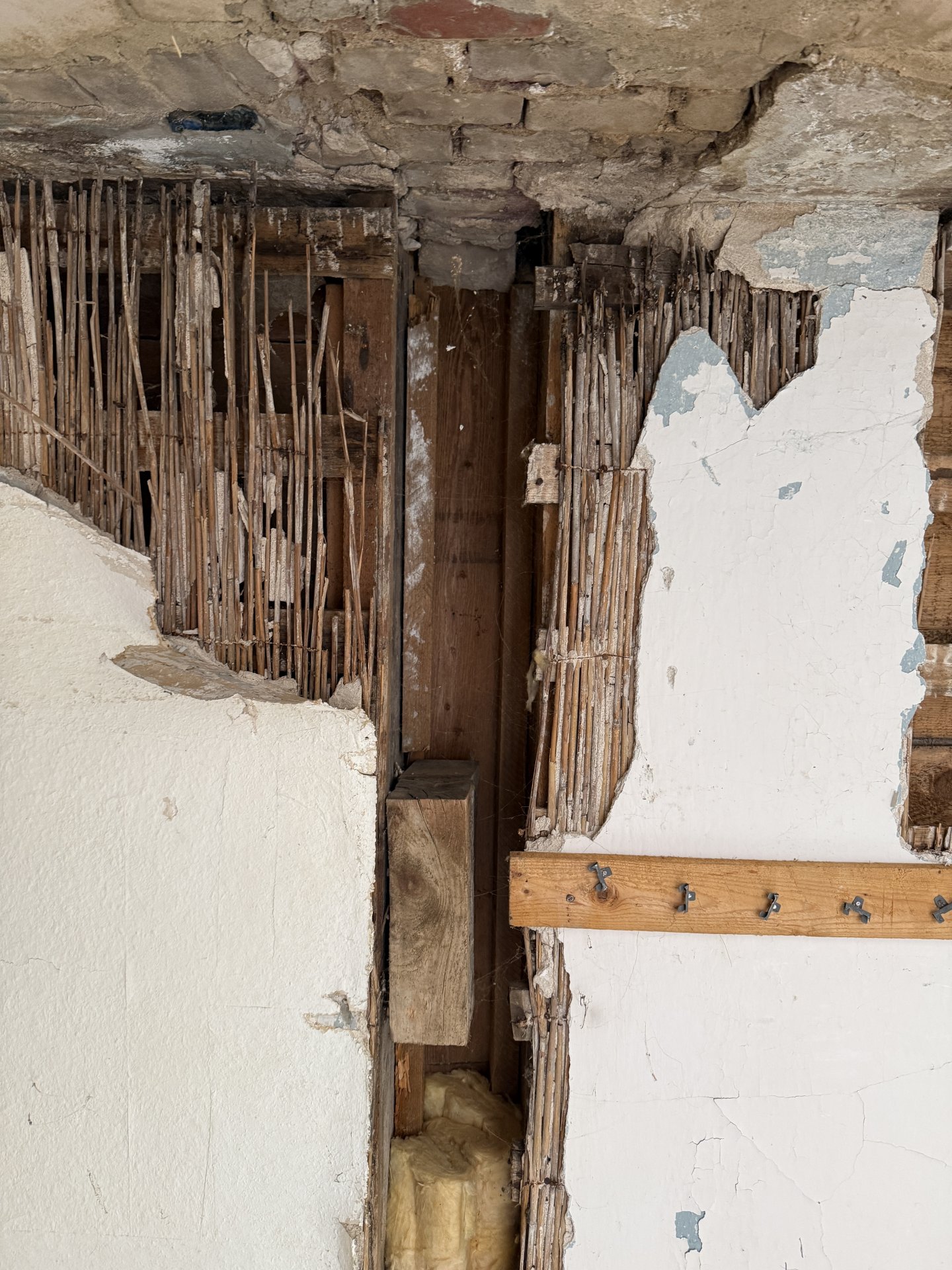

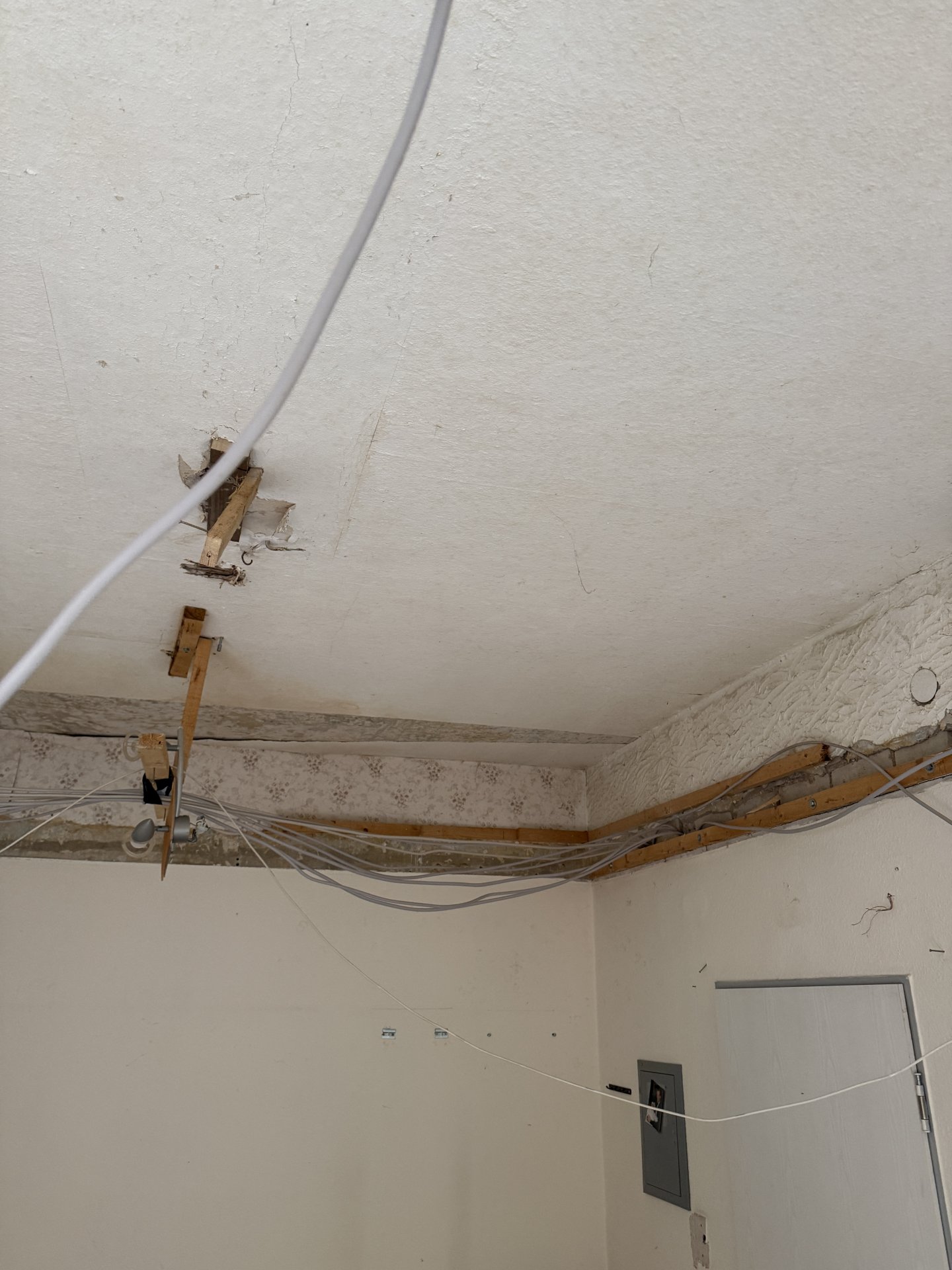

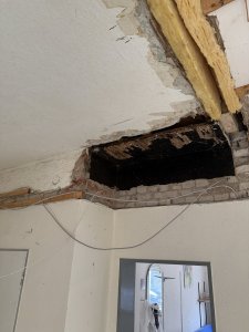

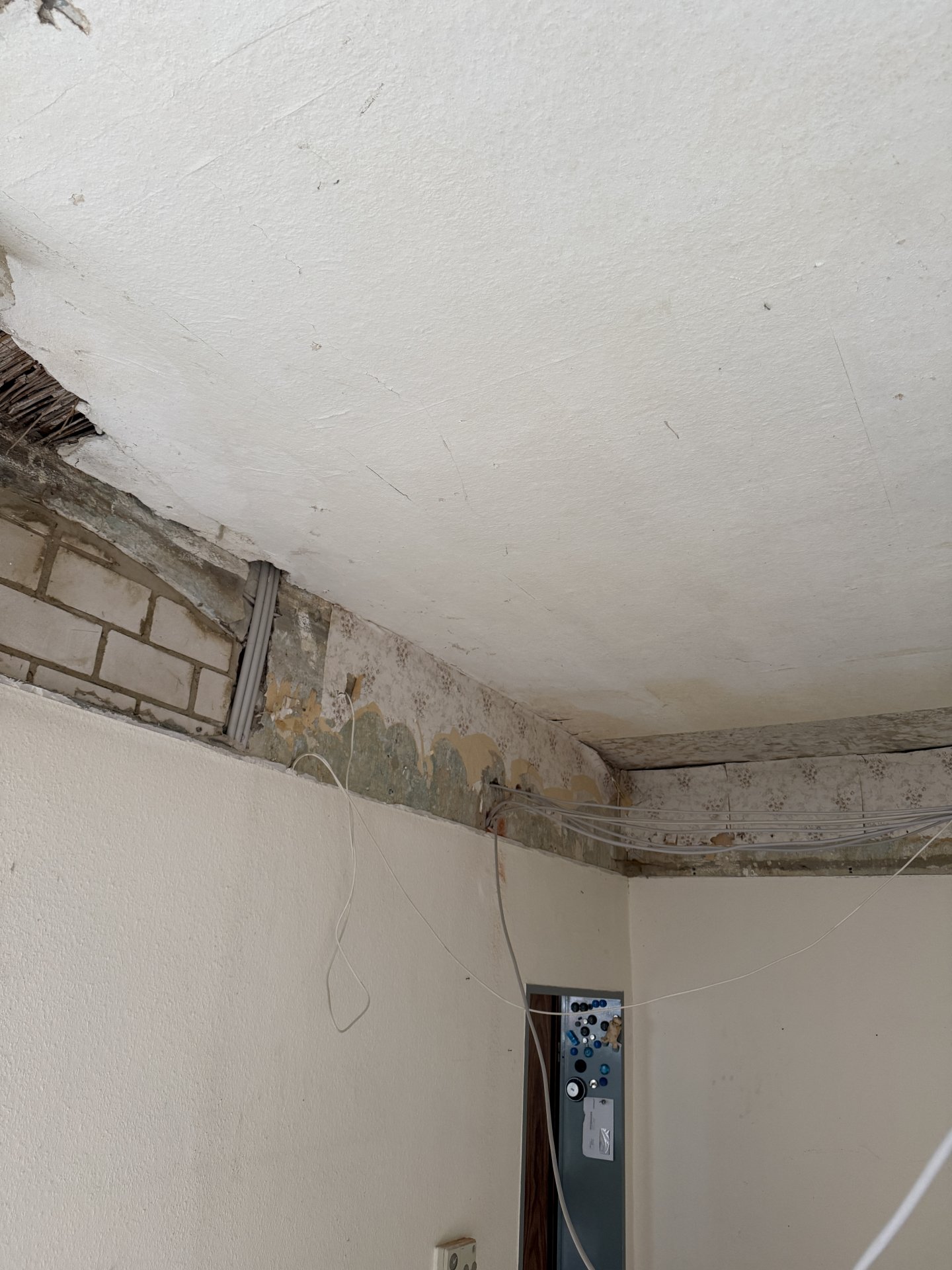

    Ich habe in meiner Wohnung die vorhandene Decken Vertäfelung und die dazugehörige Holzunterkonstruktion, welche seitlich an der Wand befestigt wurde, entfernt. Hierzu schicke ich Fotos des aktuellen Zustandes.
    Mein Plan ist folgender:
    Die Abhängung mit der Strohmatten Dämmung lassen und eine neue Abhängung der Decke mit dem Knauf System und Rigips zu realisieren. Dies mache ich um eine höhere Raumhöhe von 2.80 Metern zu bekommen. Dies habe ich mir wie folgt vorgestellt:
    - seitliche U Profile
    - mit Deckenabhängern in die vorhandenen Holzsparren, da es keine Betondecke ist. Hierzu würde ich mit einem Multitool die entsprechenden Bereiche freilegen.
    Ist das im Grunde so realisierbar?
    Die unterschiedliche, vorhandene Raumhöhe, sollte ich mit den Abhängern doch ausgleichen können?
    Oder sollte ich die vorhandene Rigipsdecke und Strohmatten Dämmung komplett entfernen?
    Solltet ihr mehr Infos / Fotos benötigen, lasst es mich wissen.
    Ich danke vielmals im Voraus!!

    Grundsätzlich sollte der alte Aufbau entfernt werden, du möchtest ja schließlich auch nicht, dass irgendwann der Putz von der Decke auf deine Gipsplatten fällt. Ansonsten ein ganz normales vorgehen.
