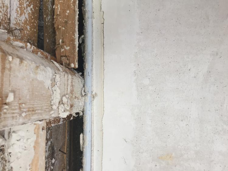

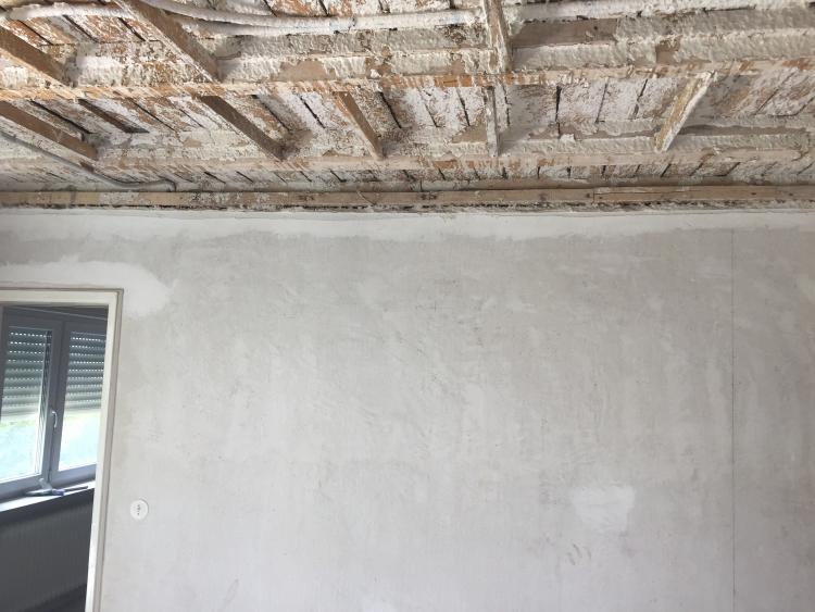

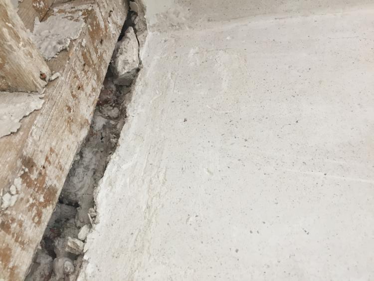

    bei meiner letzten Frage wurde mir sehr gut geholfen, nun hoffe das mir erneut geholfen werden kann.
    Momentan beschäftige ich mich mit der Decke und hierbei könnte ich einen Tipp gut gebrauchen.
    Haus ist Bj. 1960 und hat eine Holzbalkendecke die mit Schilfmatten verkleidet war.
    Ich würde gerne in die Decke Sports und eine Isolierung (100mm) rein machen und habe auch schon passende Spots gefunden. Anschließend mit einer lattung 30x50 direkt an die Balken gehen und mit rigips verkleiden.
    Nun habe ich mir die Frage gestellt wie ich das mit der dampfbremse mache da ich keinen sauberen Übergang von Balken zur Wand habe und diese ja an der Wand verklebt werden muss.
    Muss die lattung ja so dick sein, dass ich unter die Verklebung komme. Würde wohl dann auch an Höhe verlieren was ich nicht möchte.
    Macht es überhaupt Sinn eine Isoliereung in die Decke zu machen wenn wir den Dachboden noch Dämmen ?
    Hänge mal noch Bilder vom momentanen Zustand an. Vielleicht ist es dann klarer was ich meine.

    wenn du den Dachboden noch dämmst würde ich die Idee der Deckendämmung schnell verwerfen.
    Die Problempunkte sind dir ja bekannt.
    Und bei einer späteren Dachdämmung wäre das ganze umsonst gewesen.

    Ok danke,
    In erster Linie hatte ich gedacht durch die Dämmung
    einen kleinen Schallschutz zu den andern Zimmern zu bekommen
    da man zwischen den Balken in die andern Zimmer schauen kann.
    Aber wenn ich das hier im Forum richtig gelesen habe würde
    das nichts bringen.
    Dann ohne Dämmung dafür tiefer und günstiger Strahler
