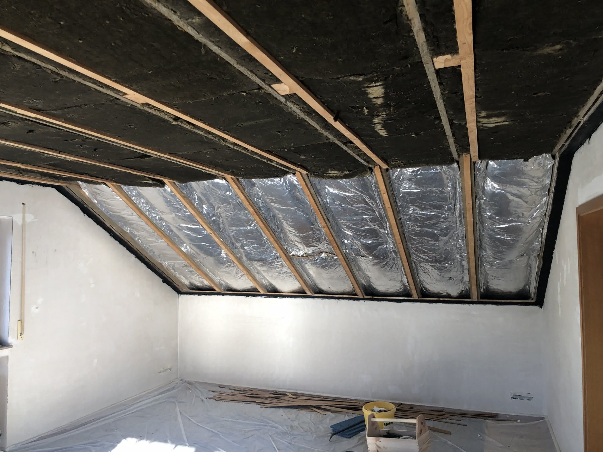

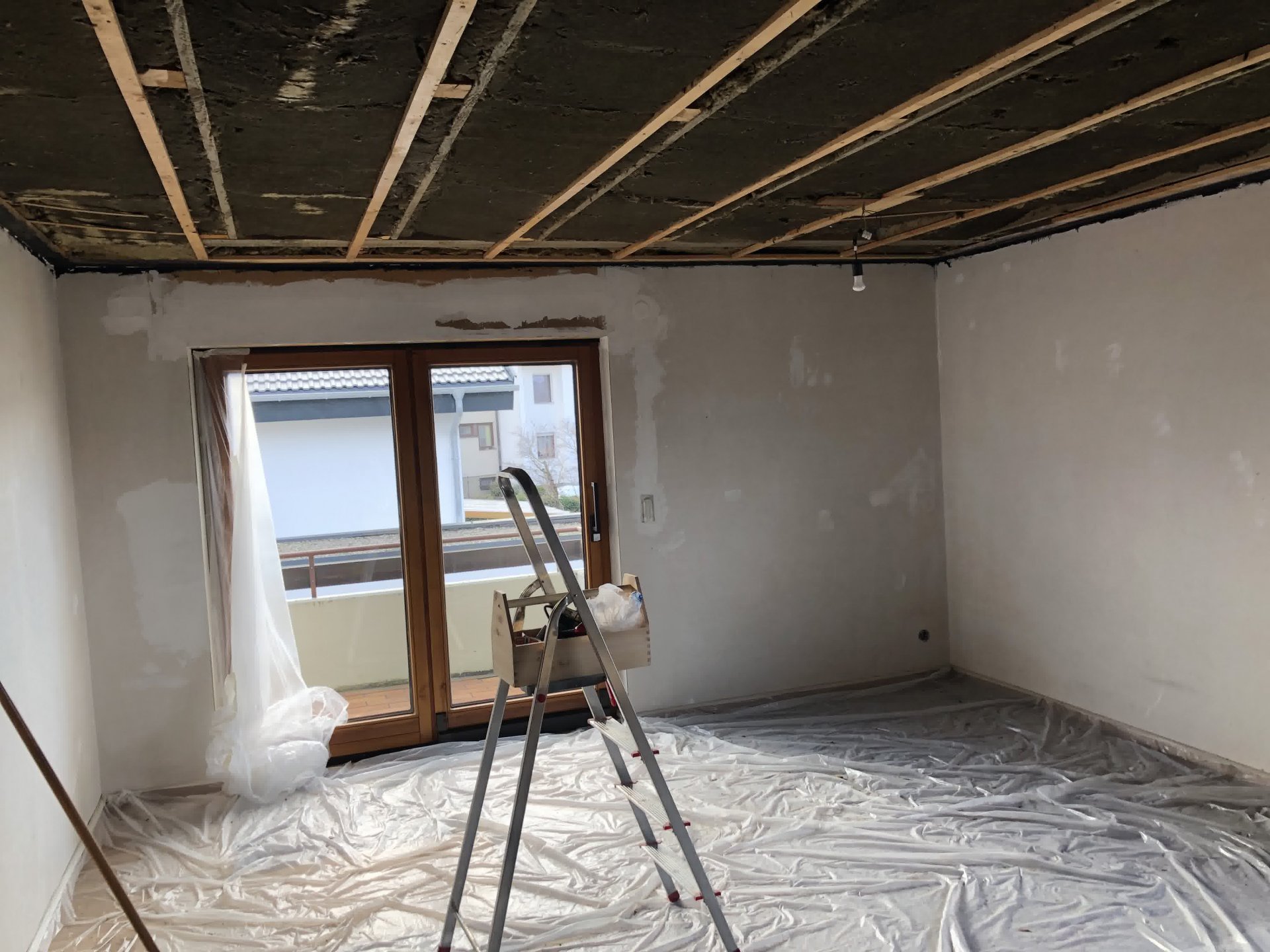

    derzeit renovieren wir die Dachwohnung unseres Zweifamilienhauses aus 1977. Das Dach besteht aus Ziegeln (ca. 2010 neu eingedeckt) und etwa 20cm Dämmung. Diese ist in eine etwas dickere Alufolie eingepackt. An der Zwischendecke ist eine 40x20mm Lattung mit 60cm Abständen, an welcher Holzpanele als Deckenverkleidung befestigt waren. Die Zwischendecke auf den Bildern unter dem Spitzboden ist ebenfalls mit Dämmung zwischen den Sparren verstopft worden.
    Nun wollen wir die Zwischendecke mit GKP abhängen und Strahler einlassen. Folgende Fragen:
    1. Ist die Verfärbung der Dämmung an der Zwischendecke unbedenklich? Das Material macht keinen feuchten Eindruck und außer der obersten Schicht ist diese auch nicht verfärbt. Oder sollte diese durch neue Dämmung ersetzt werden?
    2. Da die vorhandene Lattung an den Wänden eingeputzt ist will ich diese ungern entfernen. Denkt ihr man kann direkt auf diese Lattung GKP anbringen trotz 60cm Abstand? Falls nein: Mit was soll ich aufdoppeln? 50x30mm und dann mit Justierschrauben 6x80 direkt sauber ausrichten?
    3. Sollte hier noch eine Folie/Dampfbremse auf die Dämmung der zwischendecke bevor diese beplankt wird?

    den Zustand der Dämmung kann man auf Bilder schwer beurteilen, wenn du auf lange Sicht planst, sollte alles entfernt werden, denn
    was ich nicht sehe ist eine funktionierende Dampfbremse
    Neuaufbau komplett wäre mein Tipp
    Latten 40 x 20 mm und der Abstand von 60 cm sind für GK nicht geeignet

    Danke für deine Antwort @Alex88 .
    Also auch wenn es sich um eine Zwischendecke handelt und wir nicht an alle Decken/Räume rankommen, trotzdem bei denen die wir öffnen eine Dampfbremse anbringen?
    Welches Material eignet sich als Dämmung/Dampfbremse wenn nicht alle Räume / die gesamte Zwischendecke erneuert wird?
    Verstehe ich das richtig: Die vorhandene Lattung + Dämmung komplett entfernen. Dann neue Dämmung zwischen die Sparren, Dampfbremse anbringen und anschließend eine Holz-UK aus 50x30 Grundlattung und 50x30 Traglattung anzubringen?
  4. Alex88
    6.098
    3.247
    ja,
    die Xtra safe, korrektes arbeiten vorausgesetzt
    ja, besser wäre eine 60 x 30 mm oder 60 x 40 mm
    es wäre auch machbar nur mit Traglattung zu arbeiten, max. Achsabstand 500 mm
