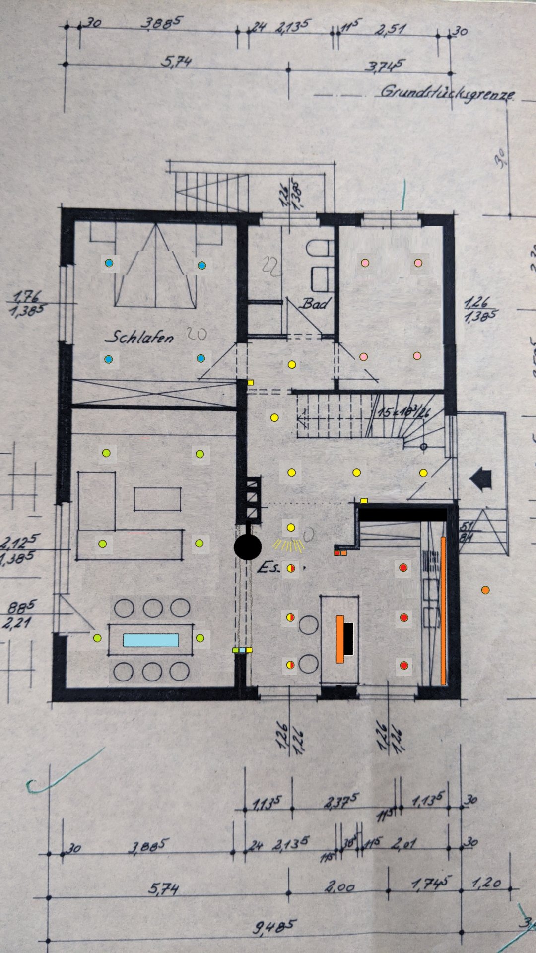

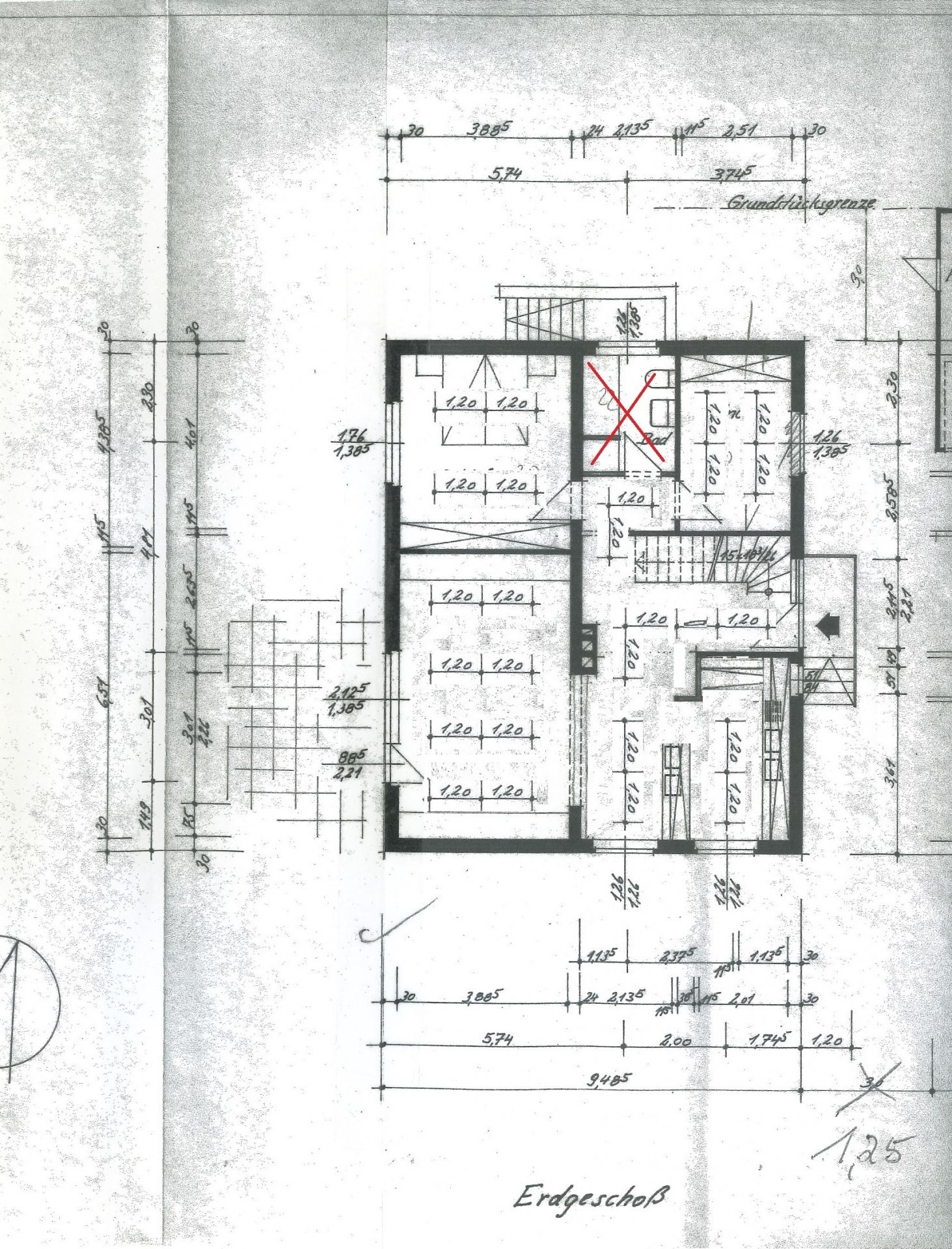

    Guten morgen zusammen.
    Hab mich nach längeren Lesen jetzt mal Registriert und bräuchte mal eure Hilfe / Vorschläge zum Thema Decken Spots. :)
    Wir haben Anfang des Jahres ein Haus gekauft und das meiste versuchen wir selber zu machen.
    Nachdem jetzt die ganzen Elektrik Kabel unter der Decke Baumeln, wollen wir natürlich demnächst die Decke um ca 7 cm abhängen.
    Jetzt stellt sich ja die Frage wieviel Deckenspots man brauch pro Raum.
    Hatte mal gelesen das der Abstand zwischen 75cm und 1,50cm variieren kann?
    Hab mal eine Zeichnung angehängt und einfach mal was Skizziert.
    Wäre schön wenn ihr mir da helfen könntet.
    Danke und Gruß :)

    Das mag durchaus unterschiedlich sein. Ich persönlich komme mit exakt Null pro Raum wunderbar zurecht. Bei einer abgehängten Decke fällt mir aber auch zuerst eine indirekte Beleuchtung ein. Strahler (dann tatsächlich als Spots) würde ich nur für gezielte Akzente einsetzen.

    Was für eine Quatsch-Antwort.
    Deckenspots sind eine zeitlose alternative zu gewöhnlichen Raumleuchten, ich empfehle eigentlich jedem im Privathaushalt Spots zu verbauen, einfache, nicht-dimmbare Spots bekommt man mittlerweile ohne Vorschaltgerät zu wirklich günstigen Preisen. Wie viele Spots verbaut werden, ist natürlich abhängig vom persönlichen Empfinden. Es empfielt sich zudem in manchen Räumen mehrere Zonen zu machen, zum Beispiel in der Küche/Esszimmer über dem Esstisch oder über der Küchenzeile. Möchte man den Raum homogen ausleuchten, sollte man den Raum wie auf deiner Skizze ausmitteln, ansonsten eben die spezifischen Zonen beleuchten.
    Die Beleuchtung in deiner Skizze ist absolut ausreichend, ich würde weniger Spots verbauen, z.B. in deinem Rau mit ca 3x6,5m mit einem 2x3 Raster, also jeweils eine Reihe weglassen. Aber das ist eben eine gefühlssache. Am Ende des Tages sagst du vielleicht dann "hätte ich doch mehr genommen". Vielleicht hast du Freunde/Bekannte/Verwandte mit Deckenspots und schaust es dir am Abend einfach mal an.

    Brauchen braucht man gar keine. Im Wohnbereich eher ungemütlich, bestenfalls als helle Beleuchtung über der Couch, wenn man mal Licht braucht.
    In Flur und Bad aber immer gut zu verwenden.
    Das kann von Gästebad = 1 Spot bis hin zu Dutzenden gehen, je nach Wunsch, Anzahl von Kreisen und Dimmbarkeit.
    Was Du in der Skizze machst, ist einfach ein "Ich knalle möglichst viele Spots rein", ohne Dir über eine konkrete Lichtplanung Gedanken zu machen.
    - Wo brauche ich Licht?
    - Wieviel Licht brauche ich beim "Wo"?
    - Welchen Zweck soll das Licht erfüllen?
    - Direkte oder indirekte Beleuchtung?
    Usw.
    Und dann kommst Du auf eine vernünftige Licht- und Lampenplanung. Das können dann im Wohnzimmer auch gerne mal 10 verschiedene Lampen an den unterschiedlichsten Stellen sein - Decke klassische Deckenleuchte, Spots z.B. am Rand einer Decke, zwei Stehlampen, Leselampe, drei Wandlampen, zwei Tischlampen/Fensterbanklampen, Kerzenhalter an der Wand und Kerzen sonstwo im Raum, Ambientebeleuchtung hinter der gebauten TV-Wand, LED-Stripes in Schattenfugen zur indirekten Beleuchtung an der abgehängten Decke usw.

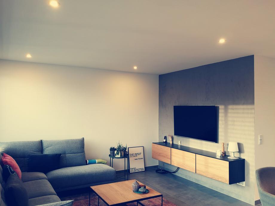

    Danke erstmal für eure Antworten. Das mit dem vorschneiden ist eine gute idee. Werd ich probieren.
    Warum gleich so Toxisch. Hier ist ein Forum für fragen und Antworten. Diese erste Skizze ist eine erste Skizze . Daran kann man Arbeiten.
    Das heisst nicht das man sich nicht auf anderen Seiten eingelesen hat. Ich suche Unterstützung für das Projekt mit Ratschlägen oder Tipps.

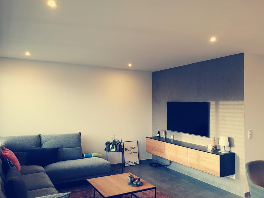

    Es ist ein anfang. Habe erstmal das 1,20 Maß genommen um zu sehen wie es Maßlich passt.
    Habe im Internet 2 Bilder gefunden. Dann würde ich im Wohnzimmer wohl eher auch 2 leuchten in eine Reihe packen .Das kommt schon sehr nah dran. Was meint ihr ?
    Danke

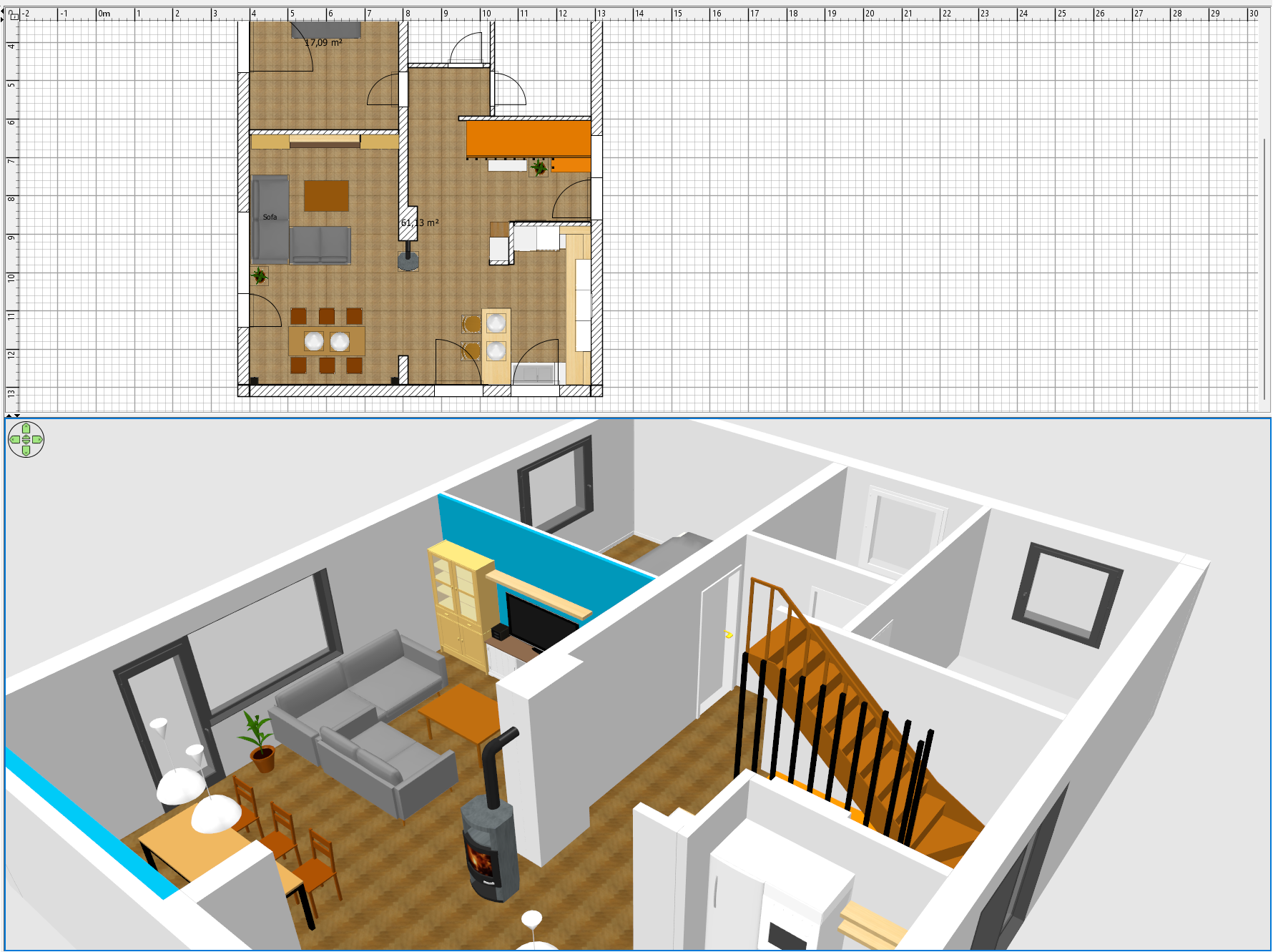

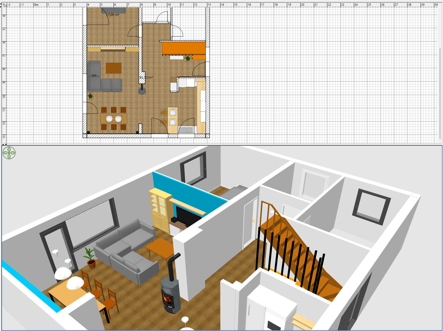

    Durch den Strahler über der Abzugshaube wirft diese einen Schatten auf die Arbeitsfläche. Auf dem Sofa würde ich nicht gerne ins Gesicht geleuchtet kriegen. Bei den Strahlern vor dem Fernseher hätte ich auch Sorge, dass die blenden.

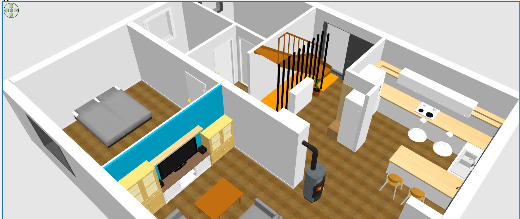

    Weißt du wo die Möbel stehen sollen? Passt wahrscheinlich dann wieder nicht mehr nach dem ersten umstellen aber ich würde zumindest mehrere Schaltkreise für das Licht empfehlen. Damit wenn man es mal benötigt auch richtig hell wird. Aber auch gedämmtes blendfreies Licht für das Fernsehen planen. Und wenn es an die Umsetzung geht würde ich alles in mit 5 Adern legen, dann kann man eine Lampe ggf einem anderen Schaltkreis zuordnen.

    Nabend zusammen.
    Danke euch für die Antworten.

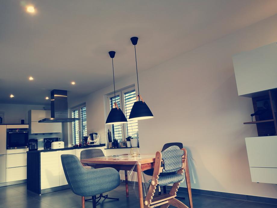

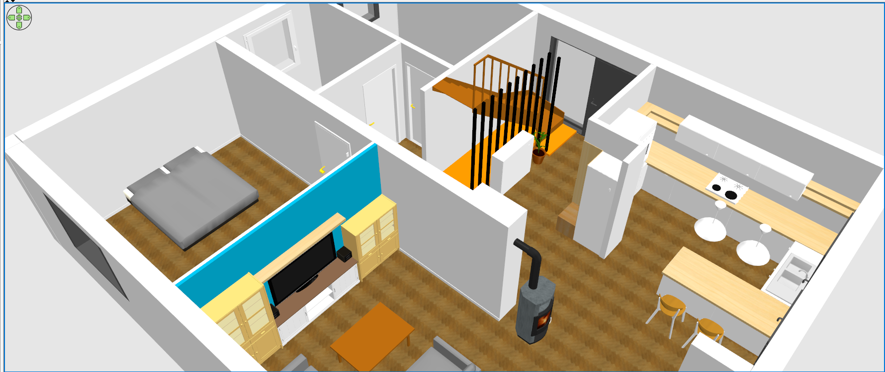

    Habe mal Screenshots gemacht von der Virtuellen Planung.
    Die Skizze passe ich auch nochmal an aber später erst. Zeitmangel gerade.
    Vieleicht habt ihr ein paar ideen :)
    Danke euch für eure Zeit.

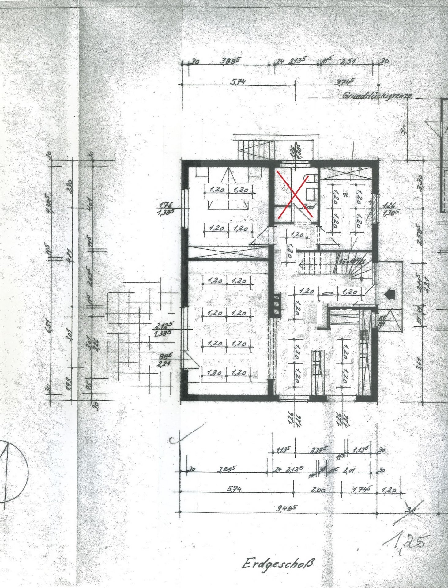

    Da bin ich wieder.
    Wir sind gerade dabei die Decke abzuhängen .

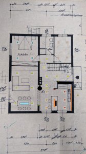

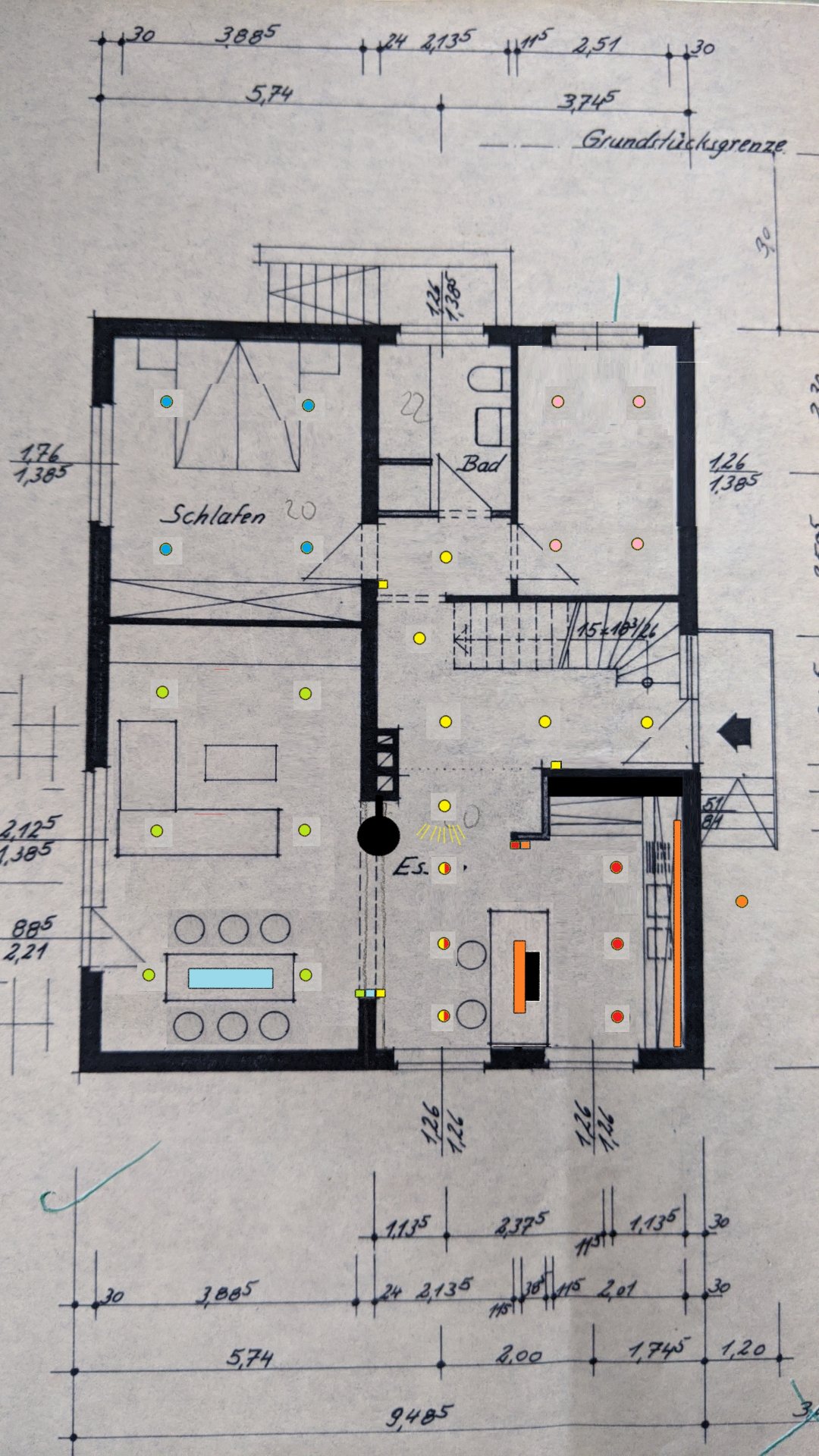

    Meine Aktuelle Planung sieht jetzt so aus.
    Wo ich noch Kopfschmerzen habe ist das Flurstück zwischen Wohnzimmer und Küche.
    Sollte das Licht eher zur Küche gehören oder Zum Flur.
    Danke für eure Ideen
      348,2 KB
      314

    Mach nur die 3 vom Eingang kommend, den vor der Treppe und den vor der Küche lass weg.

    Die Positionierung des Lichts hängt von euren persönlichen Bedürfnissen und dem gewünschten Ambiente ab. Wenn die Küche ein Ort ist, wo ihr viel Zeit verbringt und wo eine helle Beleuchtung benötigt wird, könnte es sinnvoll sein, das Licht näher zur Küche zu positionieren. Falls der Flur jedoch der Bereich ist, der zusätzliche Beleuchtung benötigt, um beispielsweise eine einladende Atmosphäre zu schaffen, könnte es besser sein, das Licht näher zum Flur zu positionieren.

    Was sollen denn die Spots über dem Bett? Bist du Masochist?

    Fürchterlich...
    die vielen Spots
    es gibt so schöne Anbauleuchten...
    dann wenigstens dimmbar gestalten, für alle Fälle dabei 5-adrig verkabeln
    Schlafzimmer: Schon mal über Nachtlicht nachgedacht. Hab ich unterm Bett, schaltbar von Bett und Türe. Wenn man nachts mal raus muss reicht das.
    Küche hab ich Leuchten mit Tageslichtfarbe 6000k. Genial !
    Wohnzimmer fehlt mir ein Ambiente licht

    Die wandern alle noch etwas weiter zur Kopfseite vom Bett. Umrahmen dann den Spiegel an der Decke so schön :bierchen:
