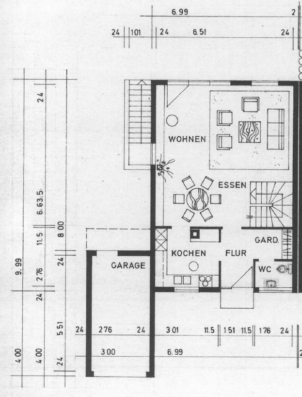

    kannst du mal eine Skizze des Flures mit Maßen einstellen?

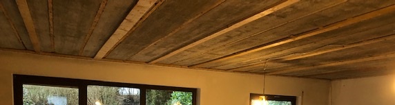

    Anbei das Erdgeschoss. Das Wohnzimmer ist zwar rechteckig, allerdings wegen dem Treppenhaus habe ich "L-Förmig" geschrieben. Zusätzlich noch ein Bild vom Wohnzimmer, wo man die Decke etwas erkennen kann.
    Die Wand zwischen Wohnzimmer und Küche gibt es nicht mehr. Die haben wir raus genommen und mit einem Stahlträger gestützt (Entgegen dem Grundriss war das eine 24er Wand, tragend).

    Es ist schon sehr Schief, würde einen Höhenunterschied von 2 - 4 cm schätzen. Wellig über den ganzen raum.
    Zudem läuft noch sehr viel Elektrik über die Decke.

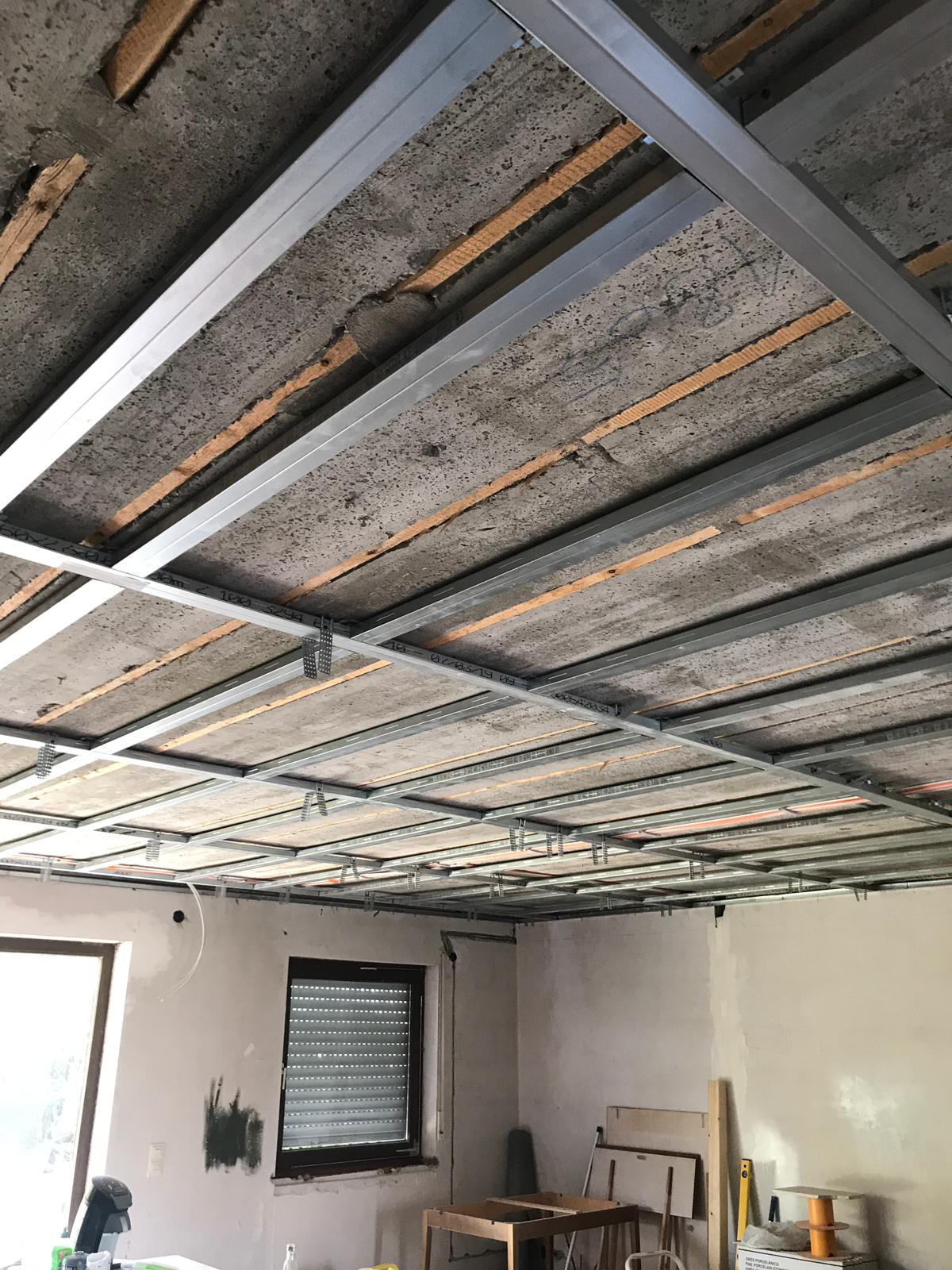

    Anbei das Ergebnis bisher. Da der Elektriker noch nicht durch ist kann noch kein Rigips drauf. Danke an Alex88, der Tipp mit den vorgeschnittenen Profilen hat viel Arbeit erspart.

    Kleiner Tipp noch für Niveaugleiche Systeme mit Direktabhänger. Schau beim Hochbiegen der Laschen, dass sie bündig mit dem Rost sind zur Not leicht mit dem Hammer, sonst drücken die.

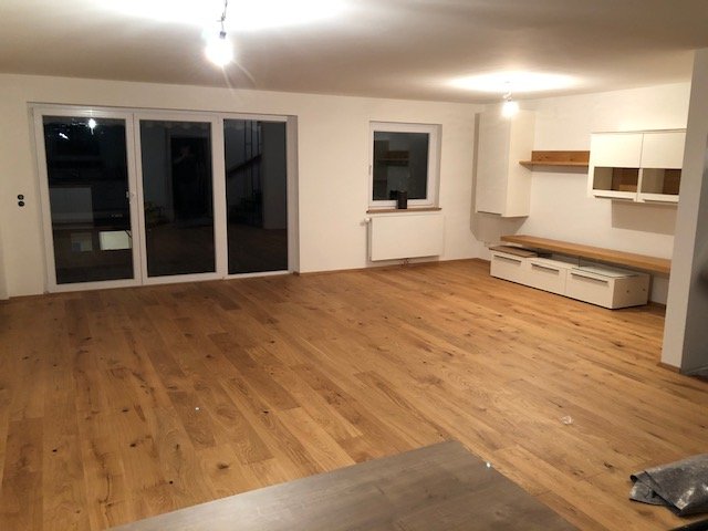

    es ist tatsächlich gut raus gekommen, auch wenn das Wohnzimmer mit ca.235 cm der niedrigste Raum im ganzen Haus ist. Es fällt aber tatsächlich nicht auf und wir fühlen uns nicht "erdrückt" da alles weiß ist und der Raum generell ziemlich offen wirkt. Ich würde das System wieder benutzen, war in dieser Ausgangssituation die beste Wahl.
    Falls du dich für dieses System entscheiden solltest habe ich ein paar Tipps:
    - Ohne Laser geht es es Laie wirklich nicht, also unbedingt einen 360° Laser besorgen um dir das Leben um ein vielfaches leichter zu machen. Es hilft bereits ungemein bei den U-Profilen an der Wand, richtig hilfreich wird es allerdings erst wenn du die richtige höhe der CD Profile einstellen musst. Also CD Profil an Direktabhänger anschrauben. Es hat sich auch rausgestellt dass die laserzieltafel sehr hilfreich ist. Den Laser ein mal einstellen, Laserzieltafel Magnetisch am CD Profil befestigen und dann einfach richtig ausrichten (Laserlinie im Idealfall Mittig zur Laserzieltafel ausrichten). So verdreht sich auch das Profil beim verschrauben nicht da man eventuell links etwas höher anschraubt als links.
    - Die Niveauverbinder bereits VOR dem anbringen der CD-Profile an die Decke einclipsen! Rohdecke hängt bei uns wie ein Hängebauchschwein zur Raummitte runter. Höhenunterschied war knapp 7cm. So kam es dass wir die CD-Profile teilweise wieder runterschrauben mussten da wir nicht genug Platz hatten um die Niveauverbinder einzuclipsen. Am niedrigsten Punkt konnte man zwischen Rohdecke und CD-Profil nicht mal mehr ein Blatt durchschieben: War auch mehr Glück als Verstand. Wollten eigentlich 0,5 cm Luft lassen :-) Sieht man auf dem oberen Bild ganz gut.
    - Bau dir am besten mit einem Holzbalken oder ähnliches eine Schablone um immer den richtigen Abstand zwischen den CD-Profilen einzuhalten. Wir hatten den Einfall recht spät und haben den großteil immer mit dem Meterstab abgemessen. Ging dann mit der Schablone viel einfacher.
    Also der Abstand in der du nachher die Vorgeschnittenen CD-Profile mit einer Länge von 119 cm an die Niveauverbinder clipst. Schablone muss somit eine Länge von 122 cm haben (Abstand Mittig CD-Profile solltebei 125 cm liegen. Vorgeschnittene Profile sind 119 cm lang, da die halbe Breite vom Profil noch abgezogen wird. Somit 125 cm - 3 cm = 122 cm).
    Anbei noch ein Bild vom Ergebnis. Leider bei Nacht. War kurz vor dem Umzug.
