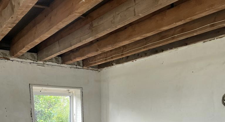

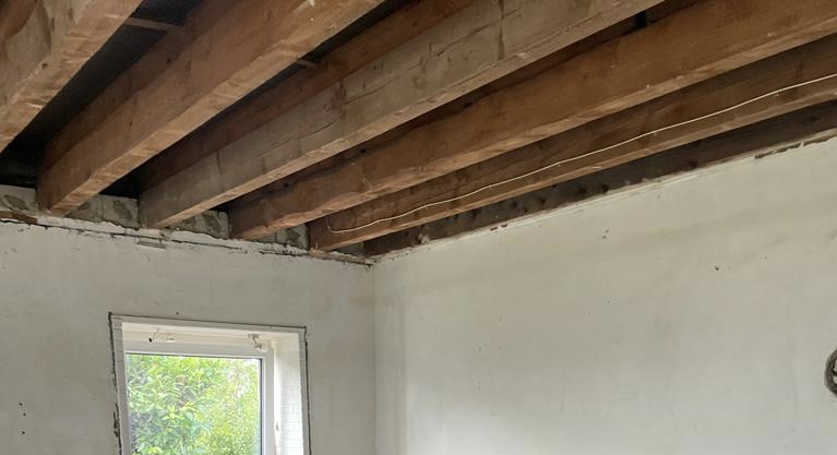

  7. JaPlMg
    JaPlMg
    13.08.2023
    Danke euch für die Antworten. Wir haben bei uns eine Holzbalkendecke, bei der die Sparren zur Mitte des Raumes auf 7m Raumlänge 8 cm durchhängen. Insofern würde ich die Rigipsplatten zur Mitte hin gerne so nah wie mögliche an die Sparren bringen. Danach wird der Abstand dann entsprechend immer größer. Wir müssen auch einen Blower Door test machen, deshalb müssen wir zudem auch eine Klimamembran anbringen. Ich habe mal ein Bild der Dachkonstruktion angehangen.
    Habt ihr bei diesen baulichen Gegebenheiten noch gute Ideen?

  11. Alex88
    6.209
    3.327
    tägliche Praxis bei Altbauten, findest du aber in keinem Lehrbuch der Systemhersteller:
    ringsum UD Profil, am tiefsten Balken trennen, nicht drunter durchgehen, somit "gewinnst du ca. 2 cm
    CD Profile mit Direktabhänger montieren und ebenfalls am tiefsten Punkt trennen.
    Dann die GK Platte durchgehend montieren (evtl. so, dass der Balken in der Mitte der Platte verläuft

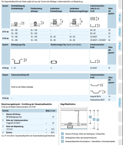

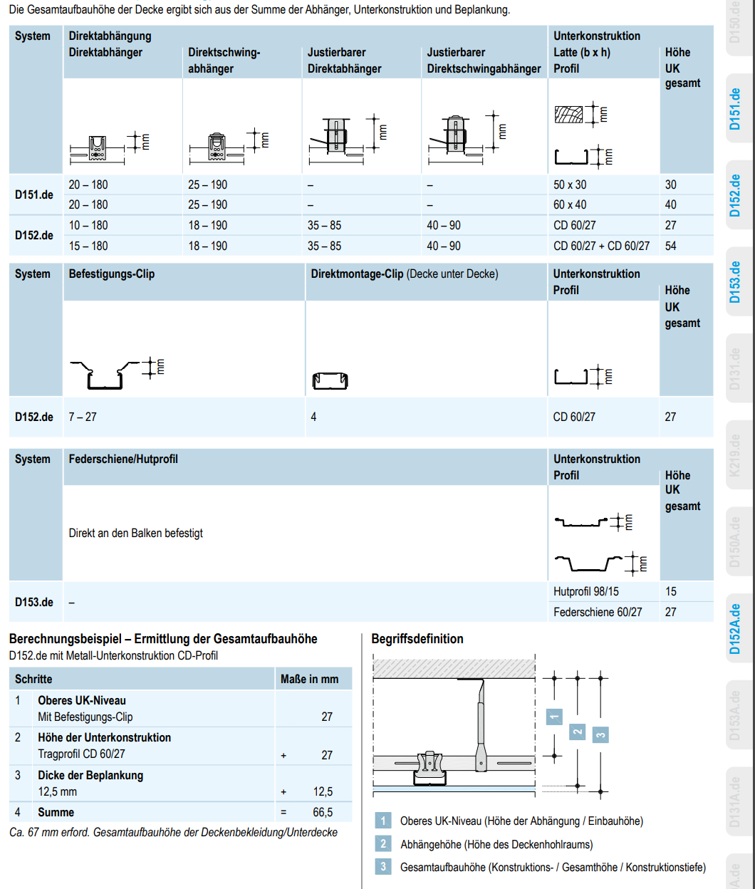

  17. #37 teflondon, 22.11.2023
    teflondon
    teflondon
    25.07.2022
    46
    Eine weitere Möglichkeit wäre mit Hutprofilen. Damit spart man definitiv am meisten. Ist im D15 Dokument von Knauf auch als gängig Alternative beim Abhängen aufgeführt.
    • Wäre dann also 3,95cm ( = 2,7cm CD + 1,25cm Platte) bei Direktabhängern oder Clips
    • 2,75cm (1,5cm Hutprofil + 1,25cm Platte) bei Hutprofilen
    Als Gesamtkonstruktionshöhe im Minimum.
