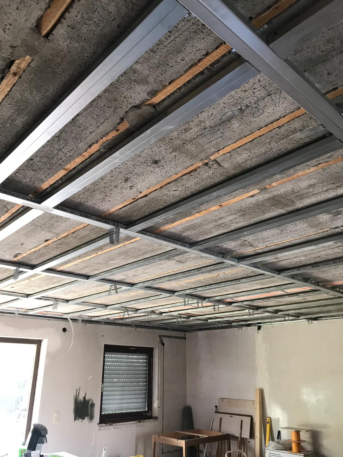

    Die Direktabhänger doch auch?
    Nunja, bei 2,40 aktueller Höhe will man nicht "unnötig" verlieren, für Gandalf wird es schon eng ;)

    Mit einem Metall Profil, Direktabhäger + 10mm Luft zwischen Decke und Profil für eine NYM Leitung + 12,5mm Gipskarton verliert man nicht wirklich viel.
    UP Dose für Lampe usw geht sich dann auch noch aus.
    Und am Eingang macht man halt ein Schild: no Gandalf :)

    Servus,
    muss mich hier mal kurz dranhängen.
    Die Grundlattung wird im Abstand von 1,25m angebracht. Dazwischen dann in 500mm Schritten die Querlattung mit den Niveauverbindern. D.h. ja, dass wenn ich eine Platte von 2x1,25m habe, ich die Lange Seite, also die 2m Seite, parallel zu der Grundlattung verlege, richtig?
  4. Alex88
    6.600
    3.563
    Richtig
