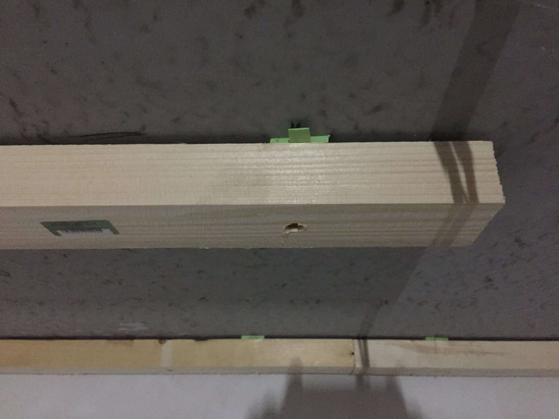

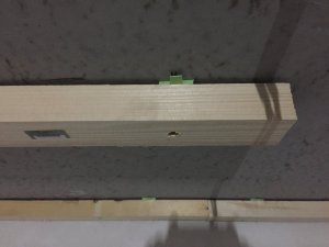

    Da ich in meiner Küche gerne LED Deckenspots haben möchte, bleibt mir nur eins: Die Decke abhängen. Ich möchte möglichst wenig Platz verbrauchen(Deckenhöhe 2.46m) daher wird nur um 57mm abgehangen.

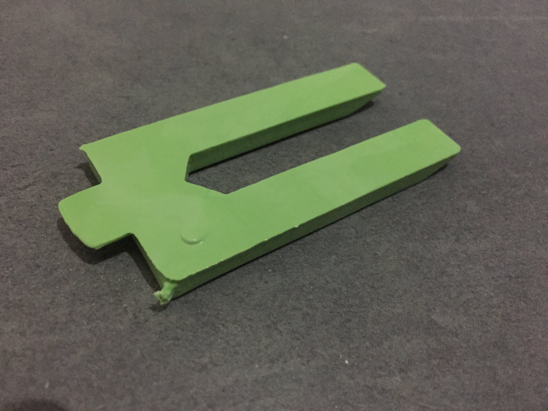

    Meine Frage: ich habe jeweils unter die Schraben solche Nivellierunterlagen aus Kunstoff gelegt. Ich dachte mir es wäre besser wenn das Holz nicht direkt auf der Stahlbetondecke aufliegt. Gibt es diesbezüglich Anmerkungen/ hat jemand einen Verbesserungsvorschlag? Wie sieht es mit nachträglicher Trocknung vom Holz aus(bei Schwund lockert sich die Verbindung evtl?!)
    Vielen Dank für Tipps und Hinweise

    Gibt keine Einwände, solange Befestigungsmittel für den angewendeten Zweck zugelassen sind. Mit anderen Worten: Keine 6er Plastikdübel und schnell mal 4x70 Schrauben rein, oder Nageldübel ...

    Was wären denn geeignete Befestigungsmittel?
    Ist doch eine Stahlbetondecke, da sollten die Dübel doch gefühlt für ewig halten?!

    Holzlatten, zB 30/50 mm können direkt unter die Decke geschraubt werden ohne irgendwelche Abstandshalter,
    sofern kein Höhenausgleich erfolgen muß.
    8 mm Nylondübel mit zB 4,5 mm Schrauben.
    Dann zB Fermacellplatten verschrauben.

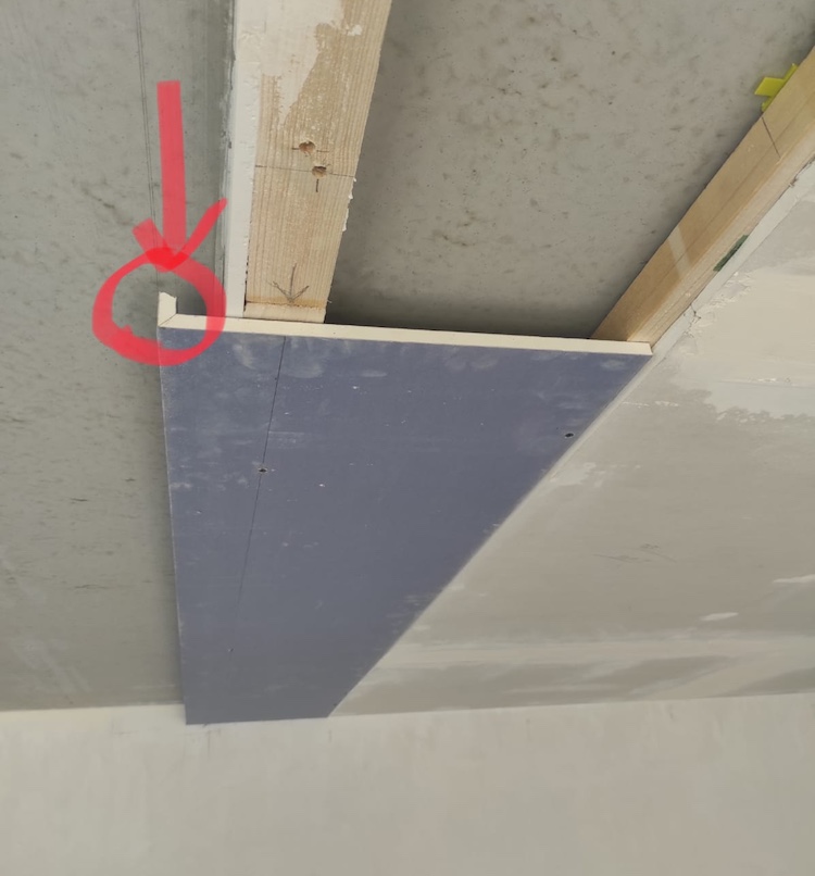

    Decke ist soweit fertig, hab noch eine Frage zu Gipskartonplatten allgemein:
    Eine Kante ist „roh“. Sie ist nicht sichtbar, da die Kante zur Decke zeigt. Muss diese noch behandelt werden zwecks Quellen etc.?!
    Ansonsten kommt vliestapete drauf und dann Farbe.
