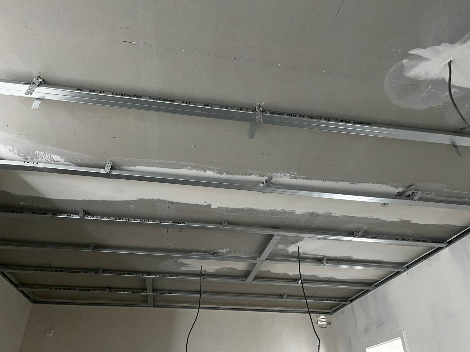

    in meinem Neubauhaus hatte ich einen Trockenbauer mit dem Abhängen meiner Decke im EG beauftragt, da wir dort LED Spots haben möchten. Ich sagte ihm, dass ich gerne möglichst wenig Höhe verlieren und deshalb die Decke nur so viel wie nötig abgehangen werden soll.
    Nun habe ich mir heute die ersten Ergebnisse angeschaut und festgestellt, dass der Handwerker auf eine Konterlattung verzichtet und nur die Grundlattung in die Direktabhänger verbaut wurde.
    Nun stelle ich mir die Frage, ob das wirklich eine so gute Idee ist und seine Richtigkeit hat? Ein Foto habe ich hochgeladen.
    Freue mich über euren Ratschlag, vielen Dank!

    Das kann man vom Prinzip her so machen, aber das da ist trotzdem gruselig.
    Erstmal die Abhänger, der Wandabstand ist lt. Knauf bei ca. 250mm, das da ist weit mehr. Der Abstand untereinander ist dann (bei einlagiger Beplankung und nur leichten Einbauten) bei max. 1200mm. Die Abstände der Profile untereinander sind max. 500mm. Hinten an der Wand sollte eigentlich nach max. 100mm das erste Profil kommen, das U-Profil an der Wand ist jedenfalls kein Tragprofil, es ist kein Ersatz für ein Wandbehänge CD-Profil.
    Was das für Längsverbinder sein sollen weiß ich auch nicht, wozu schraubt der da seitlich rein? Ist aber eigentlich egal, weil er hat die Stöße ja auch nicht versetzt… Apropos Schrauben, an manchen Abhängern sieht es so aus als würden die Schrauben „heraushängen“… Was sind das für Schrauben? Mit was er gedübelt hat sehe ich nicht, interessant fände ich das ja schon.

    Danke für die schnelle Antwort. Das beunruhigt mich dann doch ...
    Bezüglich der Materialien hatten wir gemeinsam in einem Baumarkt eingekauft, bei den Dübeln handelt es sich um 6 mm Fischer Dübel (60mm Länge) und bei den Schrauben handelt es sich um Knauf Schnellbauschrauben TN25.
    Muss ich mir Sorgen machen?

    Wenn die Dübel aus Plastik sind, dann sind die zu 99% verkehrt.
    Damit kann man die Blechteile nicht untereinander verbinden, dafür gibt’s spezielle Schrauben.
    Nö, Du kannst ganz dich beruhigt zurücklehnen und den alles nochmal machen lassen, dass da ist umfassender Vollpfusch, das baut der auf seine Kosten ab und neu auf.
    Es ist nicht prinzipiell falsch das mit nur einer Profilebene zu machen.

    prinzipiell nichts dagegen einzuwenden, wenn die Höhe für die Spots ausreicht und die Abstände stimmen
    nicht ganz richtig, es könnte ja ein tragender Wandanschluß sein....
    nicht zugelassen für Deckenmontage, nur Metalldübel verwenden
    auch falsch, dafür gibt es Profilverbinderschrauben
    welchen Abstand haben denn die Profile zueinander?
    Ich vermute mal. dass er eine D113 niveaugleich montieren will, die nur eine Profilebene hat, dann könnte aber der Abstand nicht passen, was
    auf dem Bild schwer zu erkennen ist

    Die Profile zueinander sind im 50cm Maß verbaut worden, was meines Erachtens richtig ist.
    Mit D113 kenne ich mich nicht aus, sodass ich dazu eigentlich nichts sagen kann und den Handwerker damit konfrontieren müsste ...

    der TE kann ja nichts dafür, dass er einen Vollprofi erwischt hat...:mega_lol:
