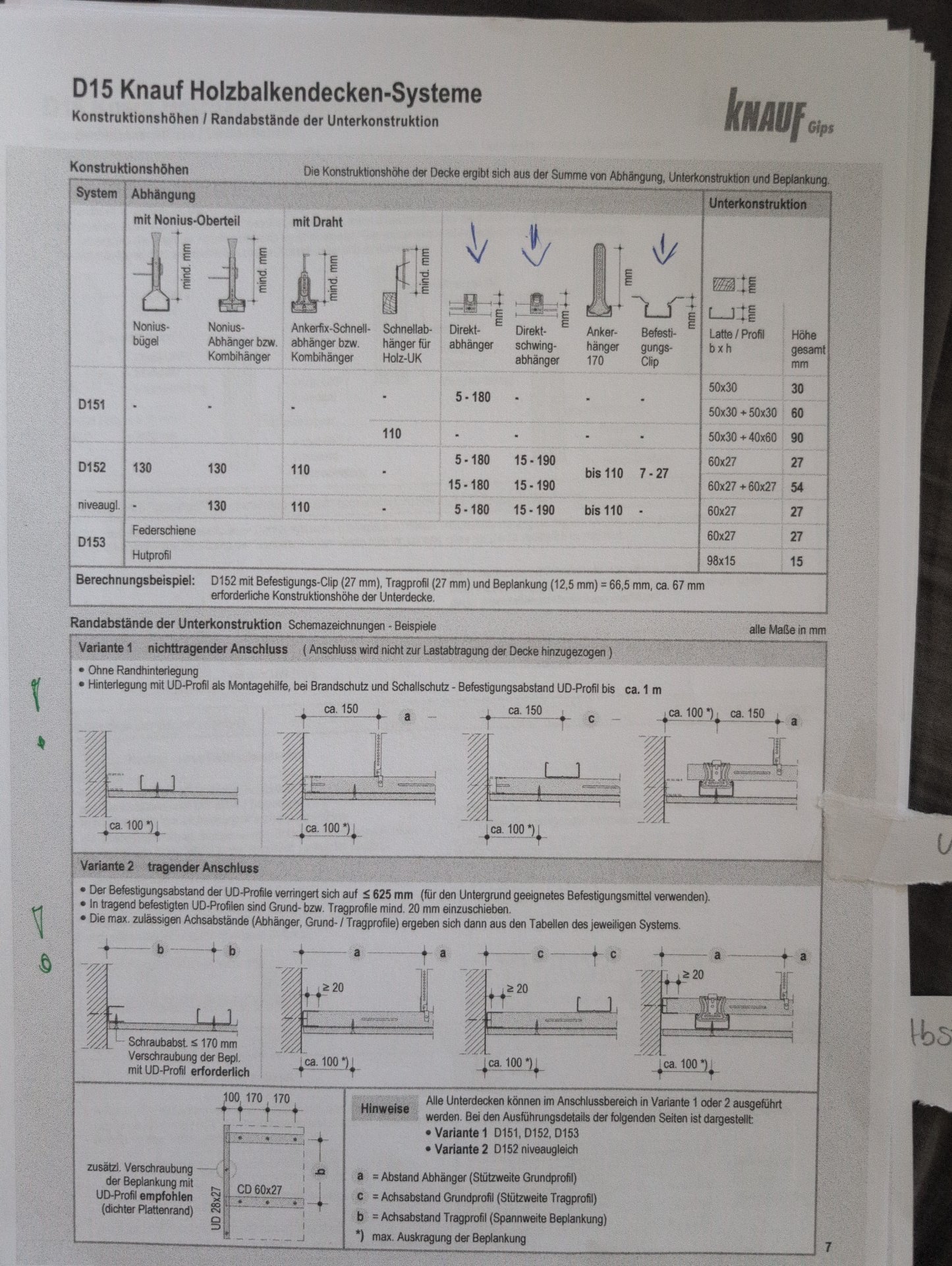

    Hi. Ich möchte meine Decke abhängen und habe mir dazu die Installationsanleitung von Knauf für Holzbalkendecken im Altbau angeschaut (wie in meinem Fall). Dort zeigt Knauf folgendes (siehe Anhang): Es wird beschrieben, dass die Montage von UD Profilen OPTIONAL ist. Mir erscheint diese Variante auch deutlich einfacher und schneller
    In allen Videos oder Anleitungen lese ich aber IMMER von UD Profilen.
    Welche Nachteile hat es die UD Profile wegzulassen? Biegen die Tragprofile sich dann bei der Montage der Platten nach oben? Warum werden die UDs immer verwendet? Einfach weil man damit nichts verkehrt macht?
    Vielleicht kann ja jemand hier helfen.

    Mit UD ist das ausrichten der UK einfacher und schneller
    Warum willst du das weglassen?

    Ich hab's noch nie gemacht, deswegen kann ich es mir schwer vorstellen, aber ich hätte gedacht wenn man zu zweit ist, hält der andere einfach die eine Seite des CD Profils, man wirft den Laser an und kann die CD direkt an die Abhänger schrauben die man vorher gesetzt hat.
    Der einzige Vorteil vom UD ist ja, dass es ne Ablagefläche für das CD ist bevor ich alle abhänger eingeschraubt habe, oder nicht?
    Dafür muss ich mir den UD erst noch Löcher in die Wand vorbohren, Dübel einschlagen und Schrauben. Dann muss ich noch aufpassen keine Fugen im Mauerwerk zu treffen, damit auch alles hält...
    Würdest du UD an allen Seiten empfehlen, oder reicht es an den Punkten wo die CD Profile sozusagen mit der Stirn gegen die Wand kommen?

    Der Profi bohrt durch das UD und nimmt Schlagdübel / Drehstiftdübel und Mauerfugen stören da nicht

    Zumal es ja gerade als Laie ohne Erfahrung mit UD Profilen deutlich einfacher ist als ohne. Die umlaufende Seite passt dann halt einfach schon mal.
