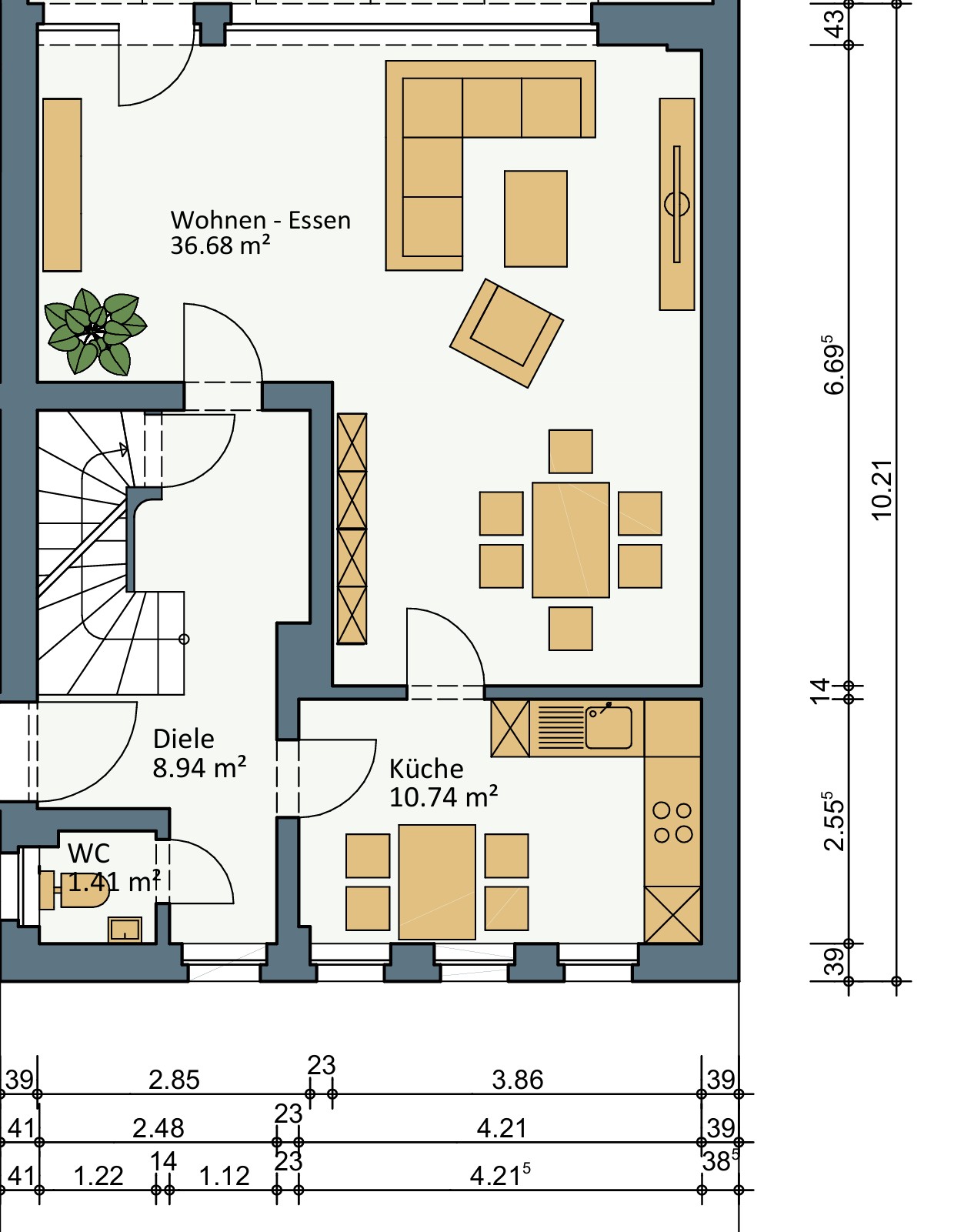

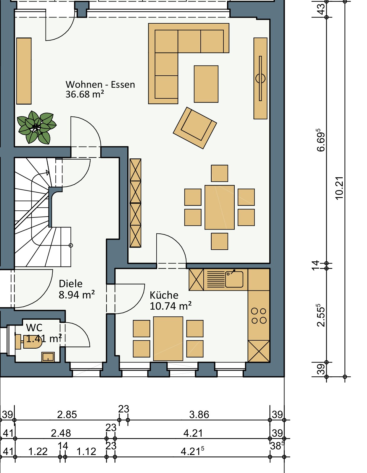

    Hallo Zusammen,
    wir möchten gerne unsere Decke mit Rigips abhängen und dies in DIY
    Allerdings habe ich noch 2-3 Verständnisfragen und hoffe auf euren Expertenrat :-)
    Leider ist die Decke nicht als Quadrat sondern eher eine L-Form und ich bin mir nicht sicher, wie ich die Profile setze
    An den Wänden kommen die Wandanschlussprofile und die Grundlattung würde ich gerne mit Direktabhänger in die Betondecke dübeln.
    Doch leider fehlt mit im Wohn/Essbereich eine Wand um ein Wandanschlussprofil zu installieren.
    Wie würdet ihr daher vorgehen und die Lattung setzen ?
    Einfach die Richtung der Grund und Querlattung änder?
    Grüße Daniel

    Wenn du eine L-Form hat, solltest du nach meinem Verständnis eine Bewegungsfuge einplanen wie auf Seite 36 beschrieben...
    ...und die entsprechenden Ausführungsdetails auf Seite 47 beachten. Demnach ändert sich die Richtung der Grund- und Querlattung nicht.
    Quelle: D11.de Knauf Plattendecken

    Der TE sollte mal die Profile in seinem Plan einzeichnen
