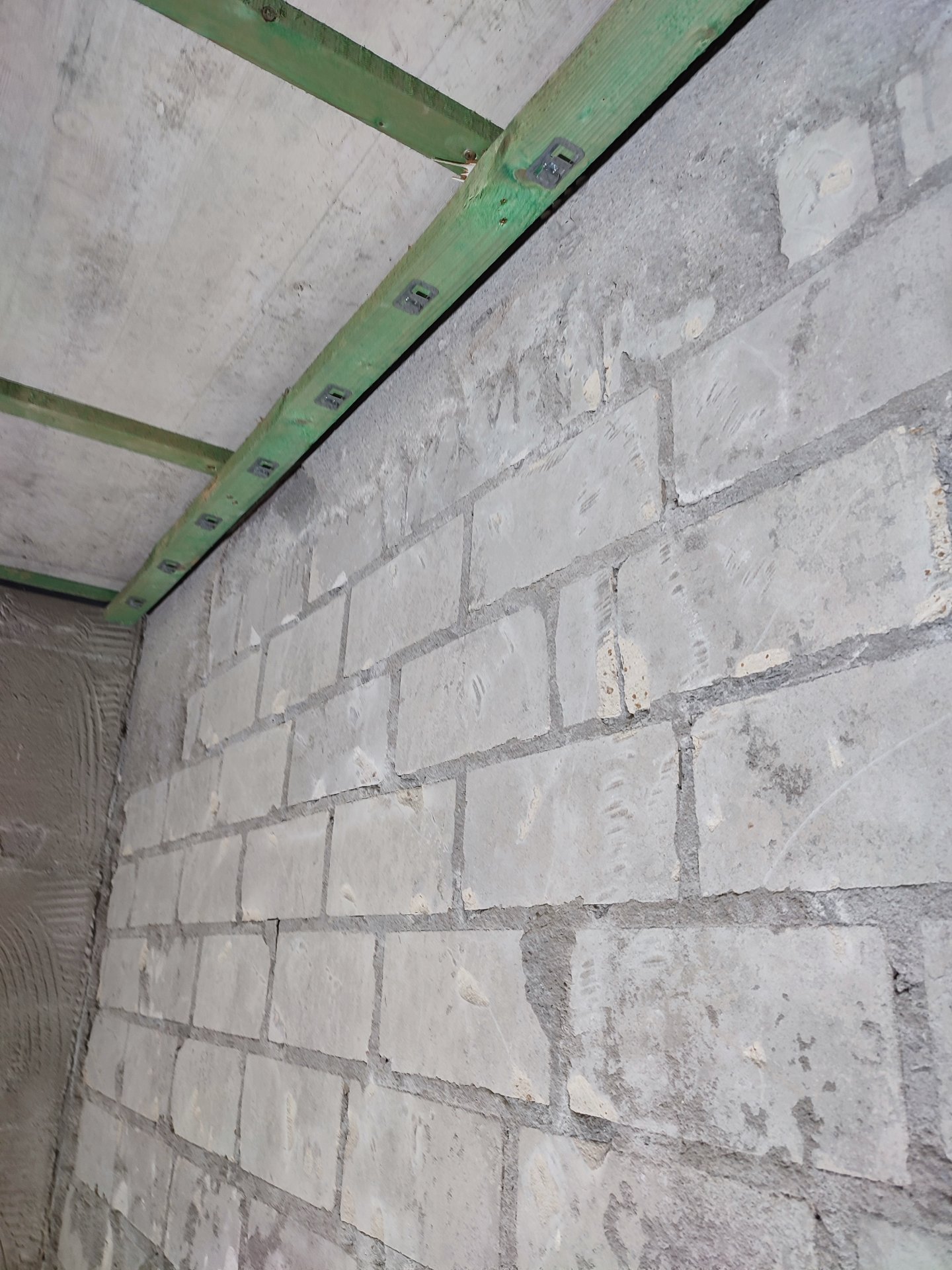

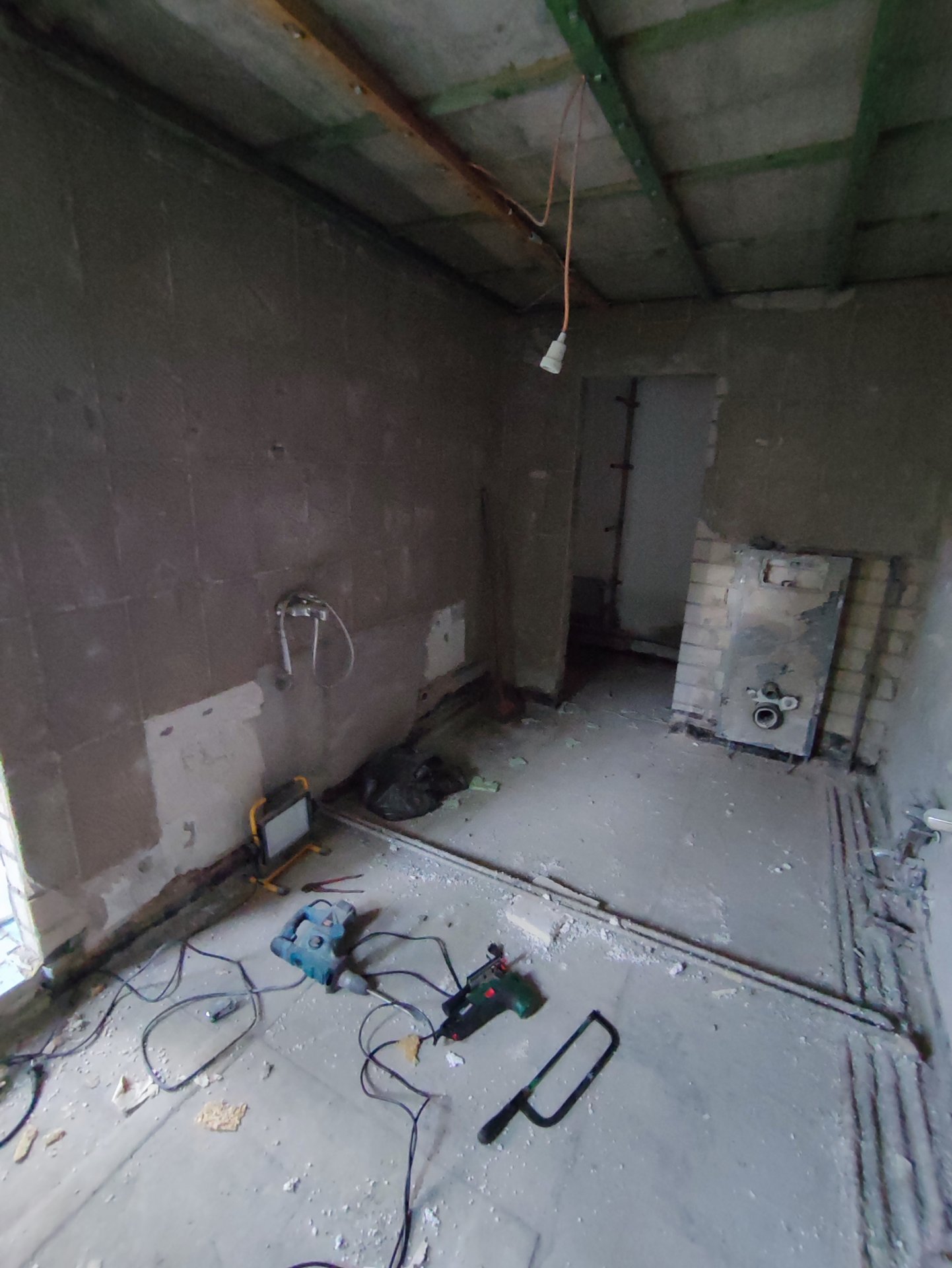

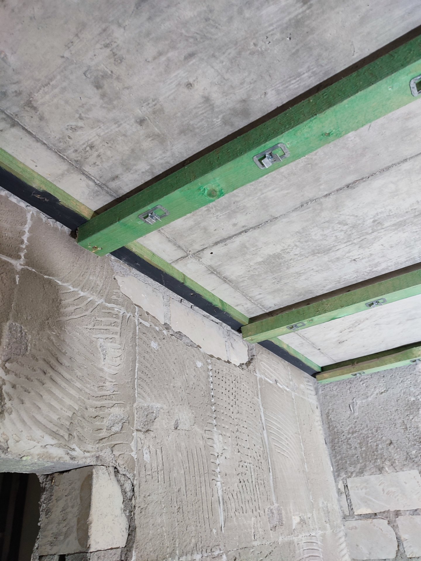

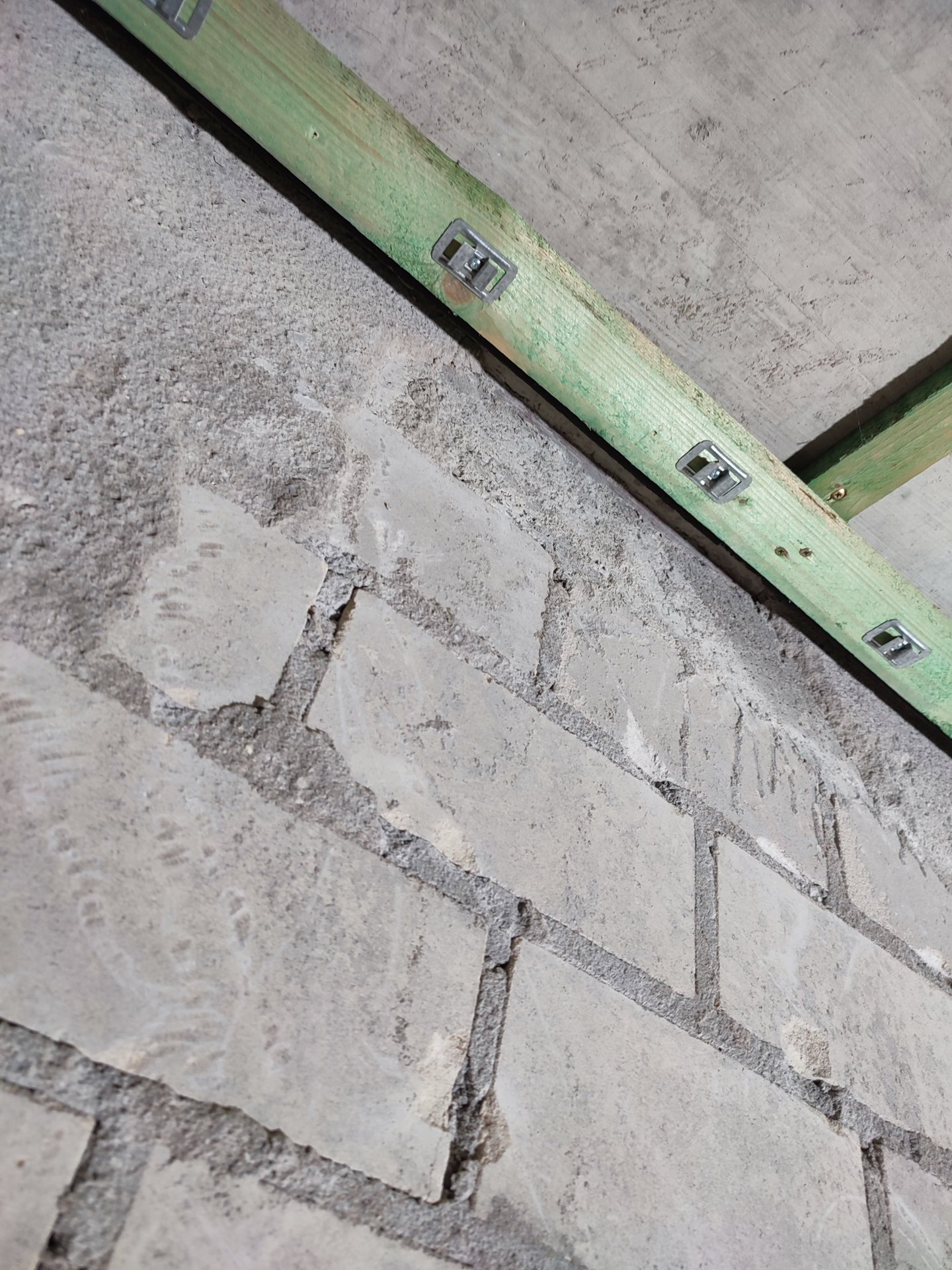

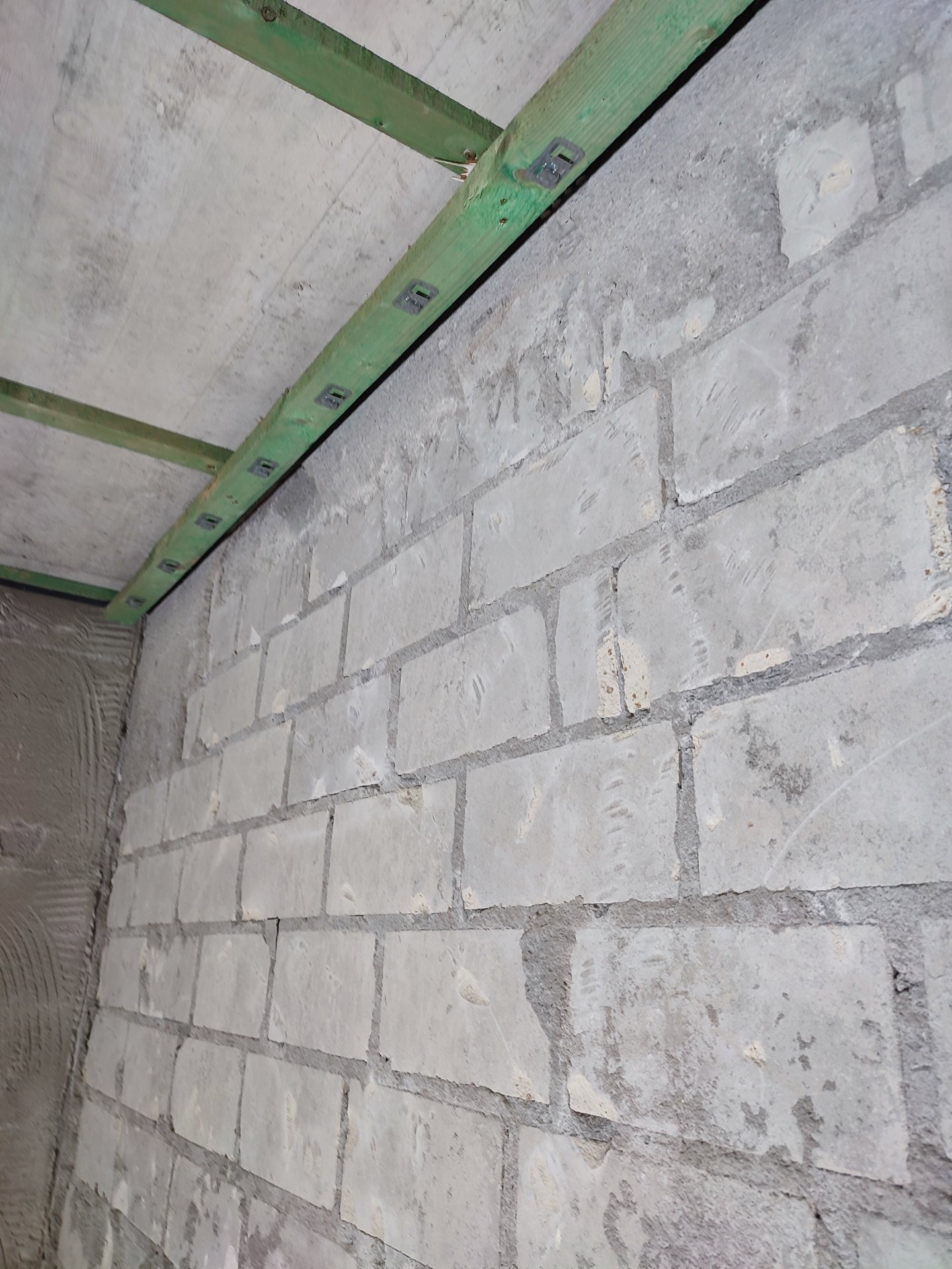

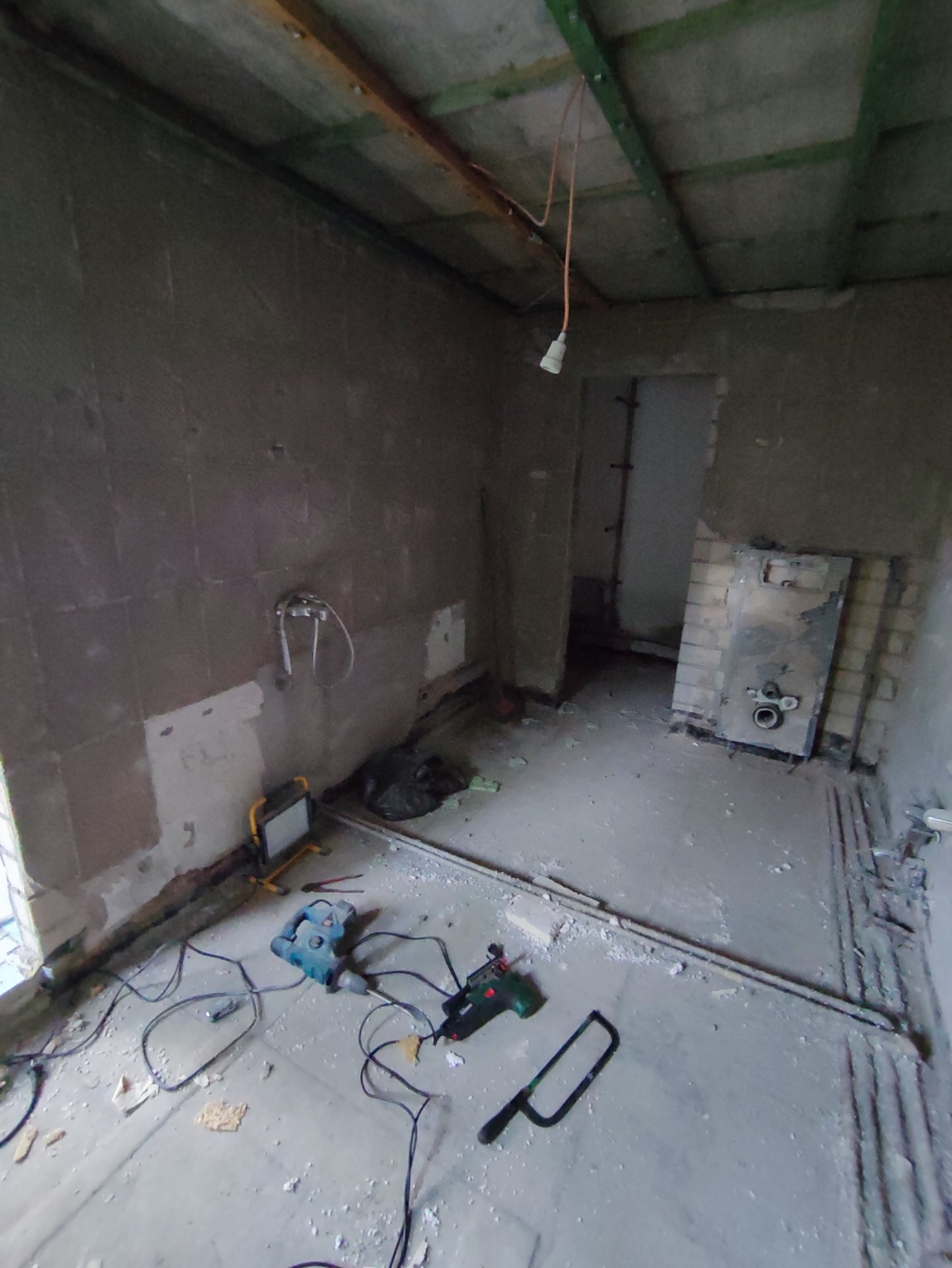

    Ich bin dabei das Bad zu sanieren, mein Handwerker würde aber schonmal das Ständerwerk aus Metall für die Decke anbringen wollen, obwohl die Wände zum Teil noch nicht richtig verputzt sind und das Mauerwerk oben freiliegt, siehe Fotos. Das Holzständerwerk kommt noch ab.
    Führt das zu Problemen . Es wird später natürlich noch der Sanitär kommen, der Fliesenleger inkl. Neu Estrich. Ich habe kein Bock auf Pfusch...

    als Pfusch würde ich es nicht bezeichnen, eher als ungewöhnlich,
    erst mal die Sanitärinstallation, dann Wände verputzen und dann die Decke, schon mit dem
    Hintergrund, dass die genaue Deckenhöhe evtl. an die Fliesenfugen angepasst werden kann

    Wird auch luftdichter, wenn man bis oben verputzt.
  4. Alex88
    6.618
    3.583
    wenn es denn Außenwände sind

    ich meine auf dem einen Bild ein Fenster zu erkennen....
