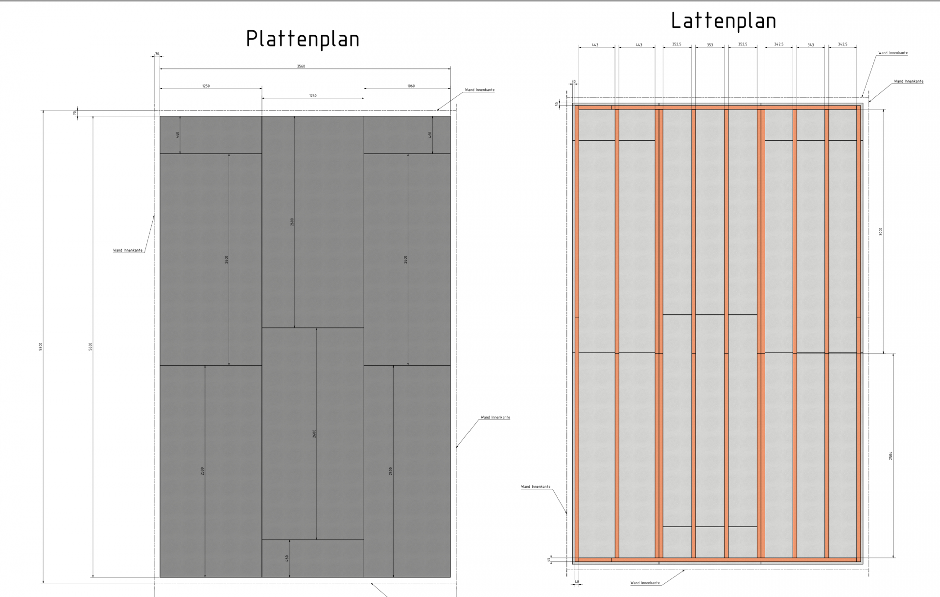

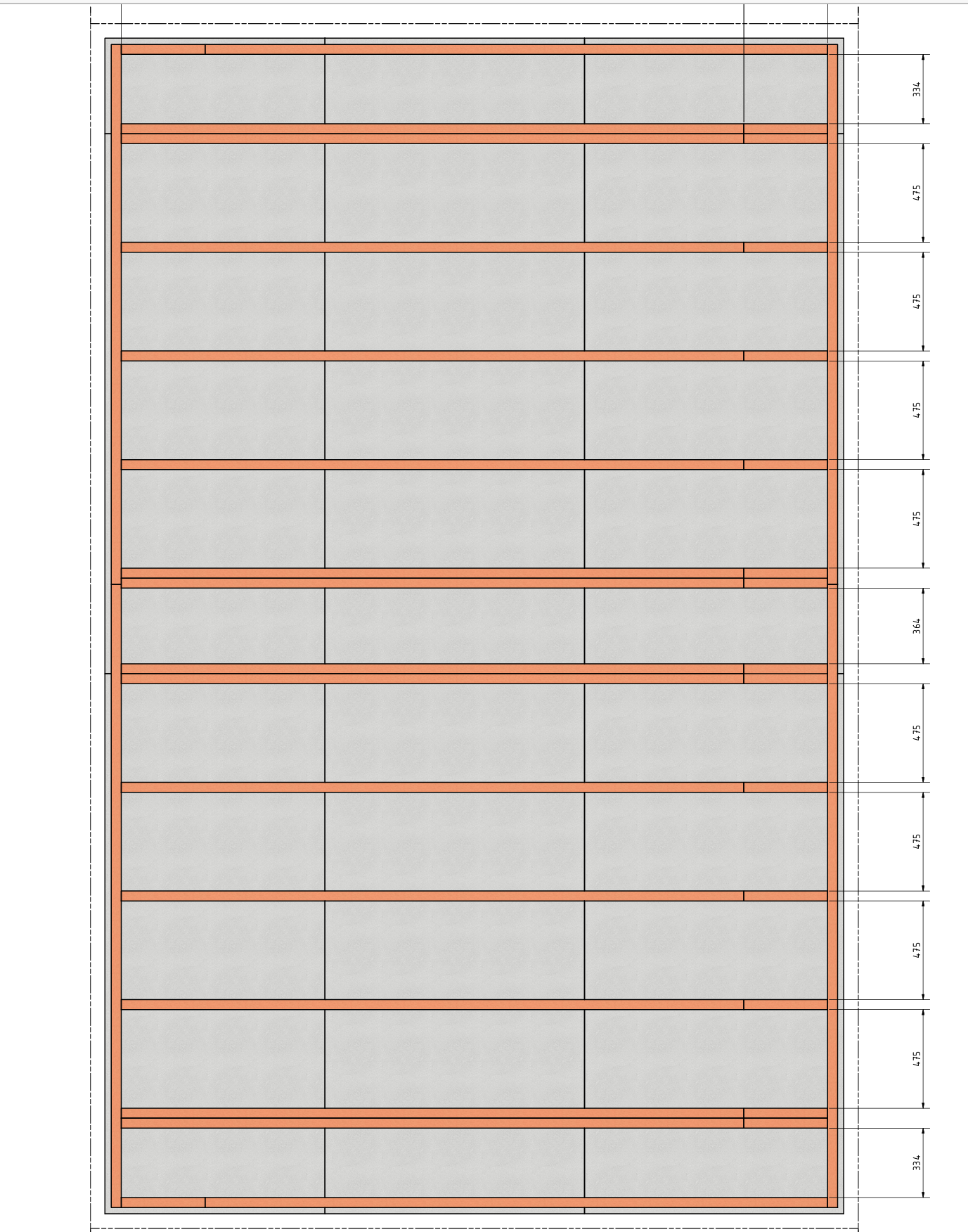

    aus gegebenem Anlass eine Frage:
    Welche Art der Unterkonstruktion ist der bessere weg?
    Oder die Latten so ausrichten:
    Normal ist ja eine UK und eine Tragkonstruktion.
    In meinem Fall wird das beides eins sein.
    Sprich direkt auf die bestehende Decke eine die Holzkonstruktion (24x48mm).
    Passt das so?
    Grüße

    Grundsätzlich würde ich zweiteres bevorzugen, wobei eine umlaufende Montage von Lattung nicht erforderlich ist und (zumindest laut Verarbeitungsrichtlinie) eine Unterkonstruktion von größer/gleich 50x30 zu wählen ist. Es empfiehlt sich eine Lattung von 60x40 zu wählen, womit auch die doppelte Lattung bei den Stößen ebenfalls hinfällig ist.

    also ich hätte rein vom Bauch raus auch Variante 2 bevorzugt.
    Leider hab ich die 24x48er Latten schon gekauft (30 x 3m) also muss ich wohl damit leben - auch mit der doppelten Lattung.
    Hätte ich nur früher nachgefragt, das nächste mal dann.
    Umlaufende Lattung wegen indirekter Beleuchtung.
