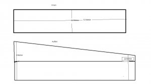

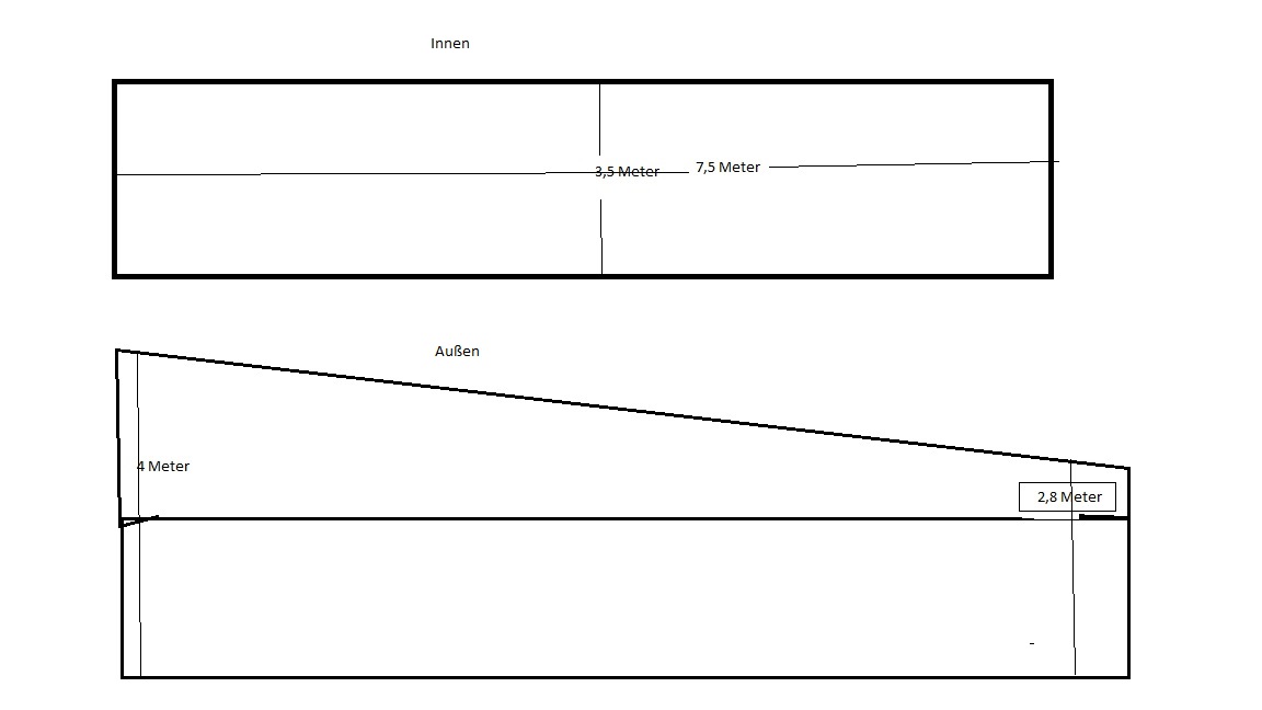

    Hallo Zusammen,
    ich baue gerade unseren Kohlebunker als Werkstatt um. aktuell habe ich die längstseitigen Wände mit Gipskarton beklebt und die Querwände mit beschichteten Holzplatten beplankt ( Zum Anschrauben von Schraubenhalterungen und Werkzeughalten usw.)
    Nun will ich gerne die Decke abhängen und mit Gipsplatten versehen. Leider bin ich mir bei der Vorgehensweise noch sehr unschlüssig.
    Der Bunker hat die Maße LxB = 7,5 x 3,5 Meter
    Die Höhe ist von 2,5 bis zu 4 Meter wachsend.
    Die Wände wurden schnell gemauert , leider diente als Wasserwaage die Bierflasche. Quasi alles schief.
    Das verwendete Material reichte von Ziegelsteine bis Yton Steinen.
    Ich hätte gerne eine konstante Deckenhöhe von 2,5 Meter. Mein Gedanke war, an den Seitenwänden 60x60er Kantholz anzuschrauben und die Latten über die 3,5 Meter zu legen.
    An den Dachbalken würde ich Holzabhänger ( Dachlatten) bauen. Würde das 26,25 m² Rigips halten, oder hängt die Decke doch zu stark?
    Habt ihr noch bessere Vorschläge , wie ich die Deckenhöhe bekomme?
    Vielen Dank!

    und warum nimmst du keine Metallunterkonstruktion?

    Darf ich fragen, was du dir von dem Umbau erwartest ? Nur Optik ? Oder geht es um Beheizung des Raums?
    Meiner Meinung nach das beste was man haben kann in einer Werkstatt ist Platz nach oben.....

    Danke für eure Antworten. Das mit der Metallkonstruktion ist eine Idee. Unser Baumarkt hatte leider nur eine geringe Auswahl an Profilen.. Daher hatte ich die wohl verworfen. Ich glaube , dass wäre die ideale Lösung.
    Ich wollte die Decke abhängen , weil ich sehr gerne auch im Winter den Raum nutzen wollte. Ich habe auch schon die alten Holzfenster ausgetauscht und die Radladerzufahrt zugemauert.

    sowas kauft man auch nicht im Baumarkt, sondern im Baustofffachhandel....
