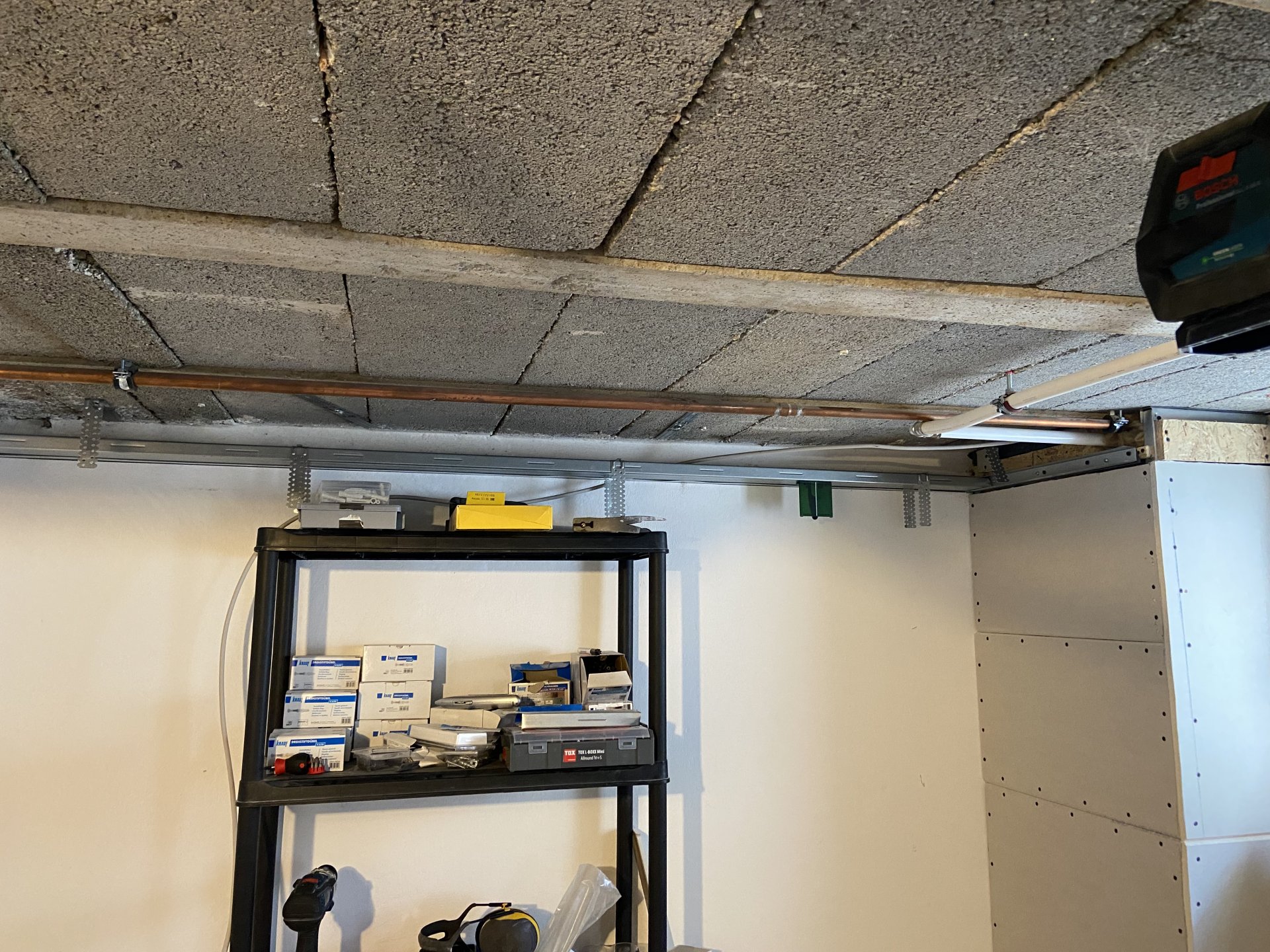

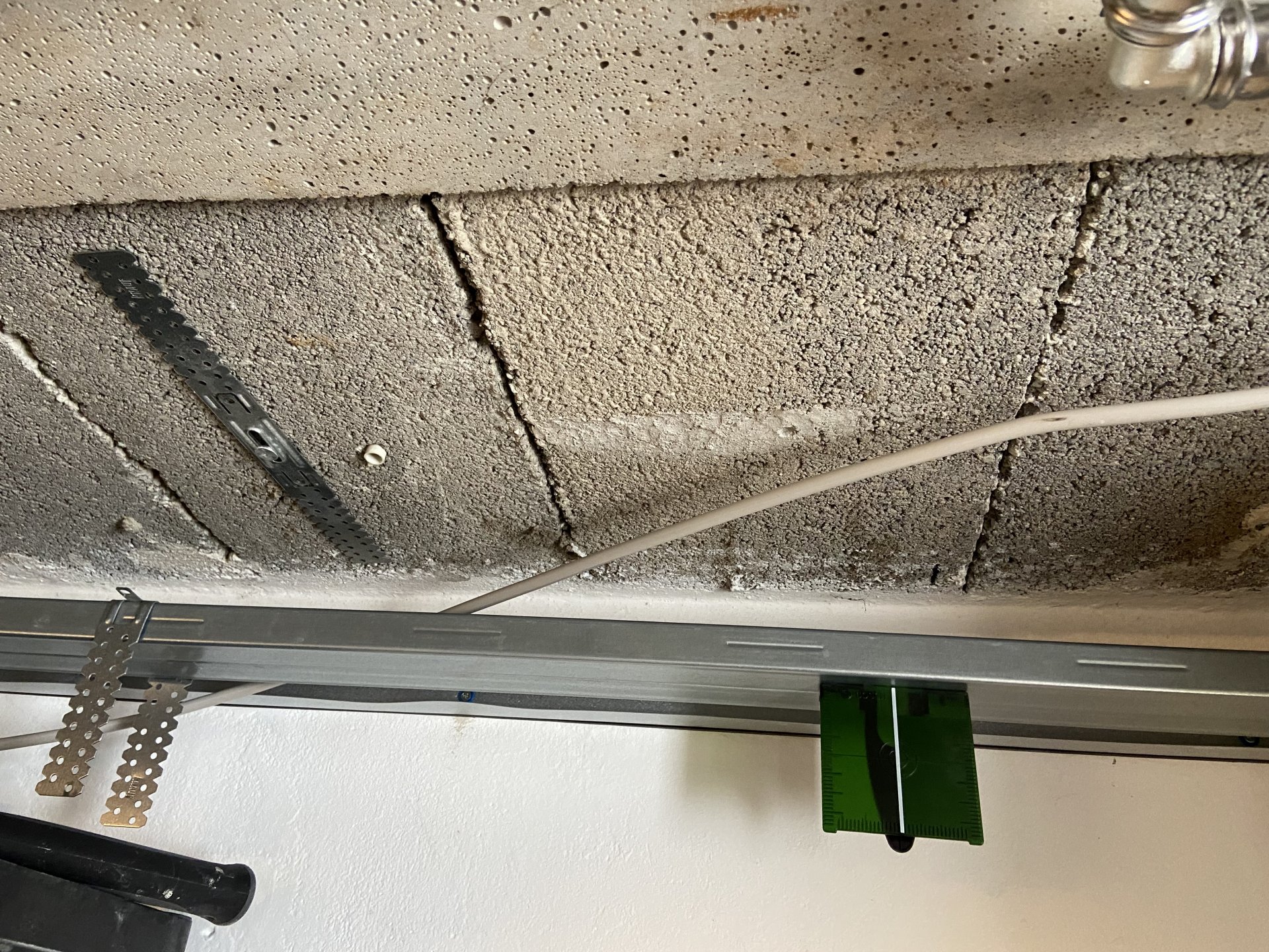

    ich würde gerne im neuen Schlafzimmer die Decke abhängen. Nun habe ich das Problem, dass bei der Anbringung der Direktabhänger die Knauf-Deckennägel nicht in der Hohlsteindecke befestigen lassen. Die Stahlträger haben einen Abstand von ca. 65 cm., was ja den maximalen Abstand von 50 cm von CD-Deckenprofilen zu den anderen CD-Deckenprofilen in der Traglattung überschreitet. Hat jemand eine Idee, wie ich das Problem lösen kann?
    Liebe Grüße und danke schon mal!

    Dübel verwenden die zu deiner Hohlsteindecke passen. Die Knauf-Dübel sind halt für Betondecken.

    +1 den richtigen Dübel für den Untergrund.

    Die CD quer zu den Trägern, Abstand bis 1,20 m zulässig
