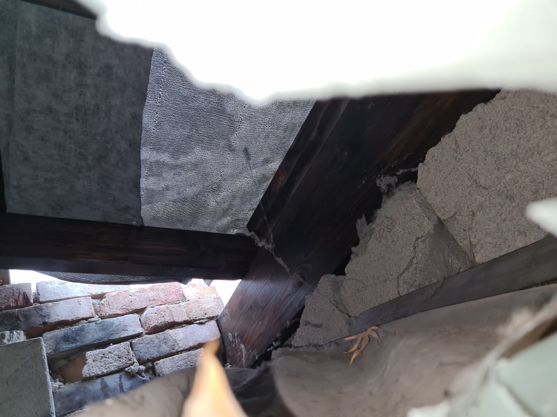

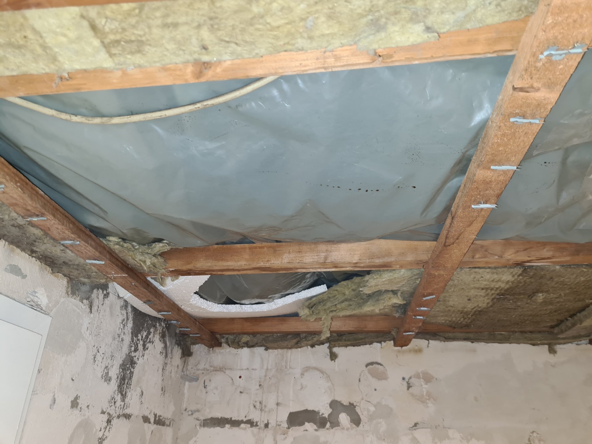

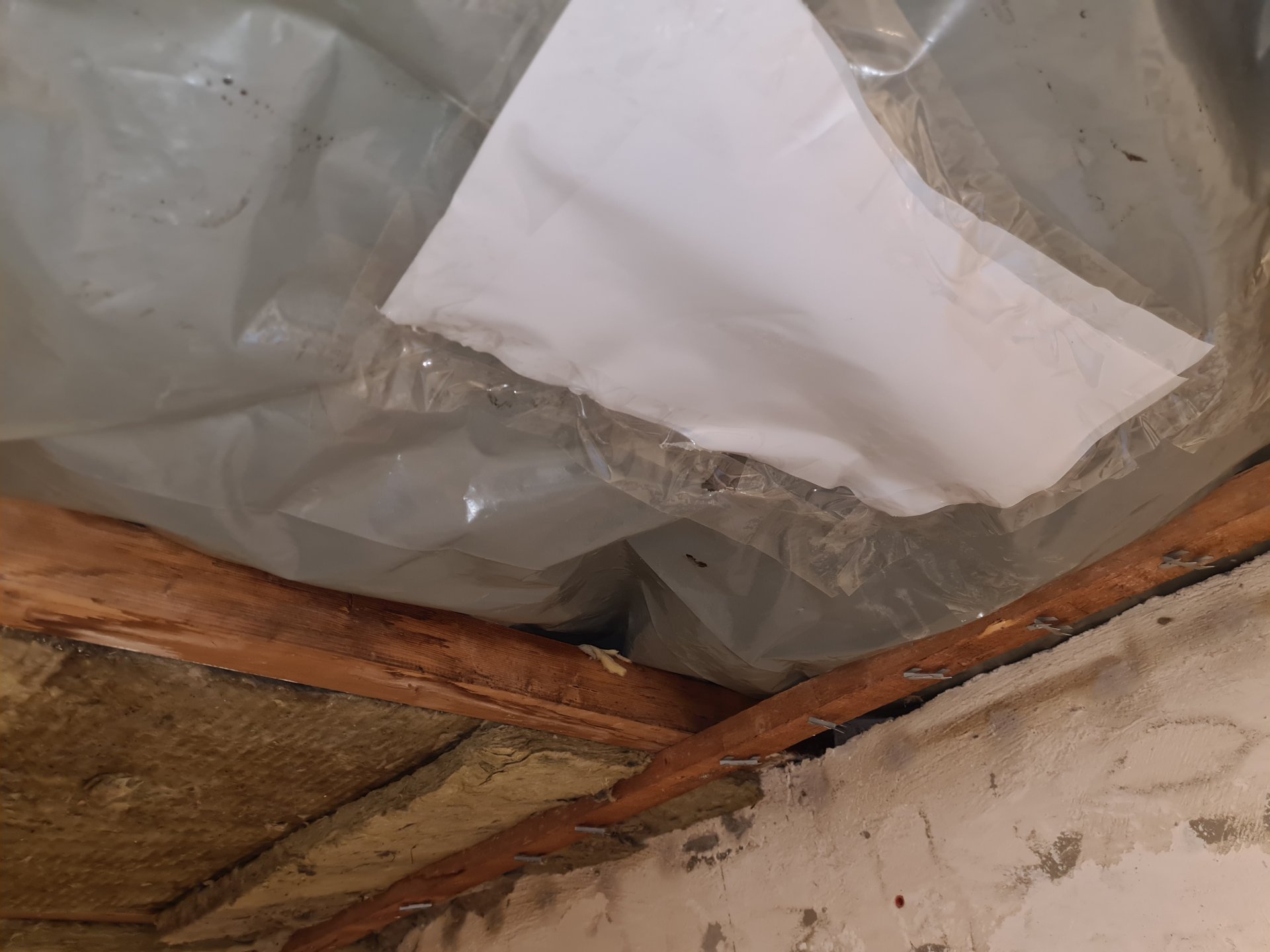

    Hallo Liebe Freunde der Altbauten,
    ich stehe vor folgendem Problem:
    Ich habe unser Badezimmer im Anbau in Angriff genommen. Nachdem alle Leitungen, Boden & Wände ausgeglichen wurden habe ich die alte Decke rausgerissen. Und jetzt: ALARM...
    Unser Anbau ist klassicher Weise gemauert, einfach, und auf dieses Mauerwerk hat man nun ein Schrägdacht gesetzt. Und zwar wurden hier diese Dachpfannen aus Plastik schräg auf das Mauerwerk gesetzt.
    Dies habe ich wie folgt festgestellt:
    Abgehängte Holzdecke im BZ rausgerissen. Rund 20cm Dämmwolle entfernt. Dort fand ich eine komische Folie, vermutlich Dampfsperre oder Bremse. Nach aufschneiden an einer Stelle musste ich feststellen, dass über der Folie gar nicht mehr kam. Rund 50cm Hohlraum bis zum Schrägdach....
    Die Unterkonstruktion zum Abhängen wurde wie folgt angebracht:
    Ab der Stelle, an der das Mauerwerk nicht mehr gerade gemauert wurde, wegen dem Schrägdach, hat man Balken eingesetzt. Auf diese Balen wurde Dachlatten geschraubt. Überhalb der Balken wurde die besagte Folie angebracht. Dann wie oben beschrieben, Dämmung und Holzdecke.
    Falls nötig kann ich Fotos machen, auch wenn ich die geöffnete Stelle bereits wieder mit Dampfbremse und Isolierband verklebt habe, bis ich eine Lösung habe.
    Nun zum Problem:
    nach reichlichem Lesen bin ich zum Schluss gekommen, dass ich die Decke mit Steinwolle dämmen werde. Sprich: Dämmwolle unter die Unterkonstruktion und dann eine Dampfbrems anbringen.
    Da allerdings schon eine Folie oberhalb der Dämmung angebrahct ist, stelle ich die Nutzung einer Dampfbremse doch in Frage.
    Im zweifel sammelt sicht die Feuchtigkeit an der oberste Folie und durchnässt die Dämmung.
    Habt Ihr Ideen wie ich hier am sinnvollsten bei der Dämmung vorgehe?
    Gerade sitze ich hier wie Rudi Ratlos und weiß nicht weiter.
    nachträgliche Deckensichten aus Beton etc sind finanziell leider nicht realisierbar.
    Danke vorab für kosntruktive Antworten!
    Viele Grüße
    Draki

    Simpel formuliert (von oben nach unten)
    Mauerwerk-> 4 Wände. Kein richtiges Dach. auf die 4 Wände wurde schräg Wellblech befestigt. Unter dem Wellblech rund 50 cm Hohlraum. Dann Folie. Dann Dämmung. Dann Unterkosntruktion. Dann abgehängte Decke.
    Mein Plan war(von unten nach oben):
    Rigips, Dampfbremse, Unterkonstruktion, Dämmwolle, "DACH"...
    Ist das Möglich mit der angebrachten Folie? Kann die Folie raus und 50CM Hohlraum ok?
    Klarer was das Problem ist, Lieber Chilllig80? :)
    VG

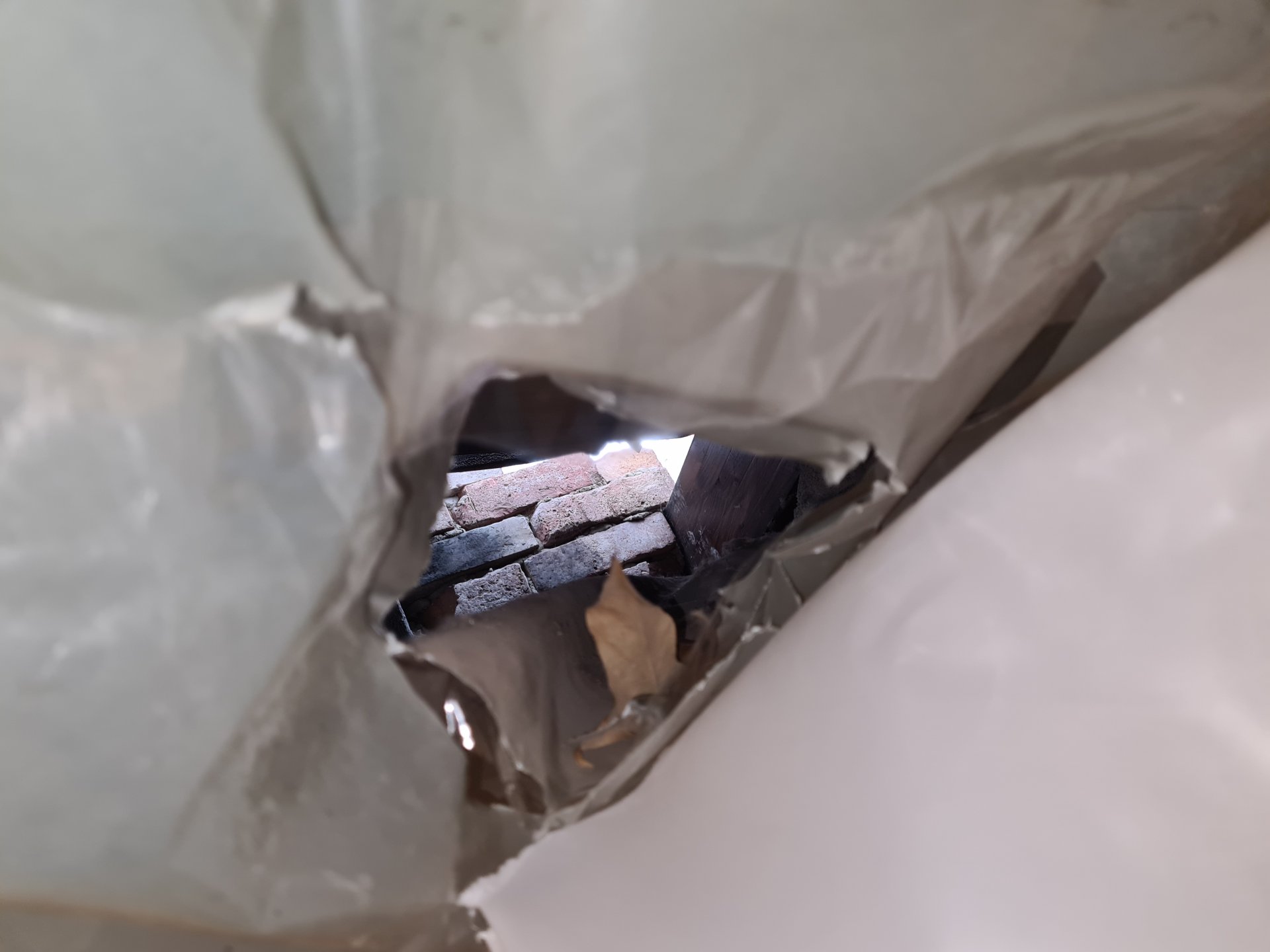

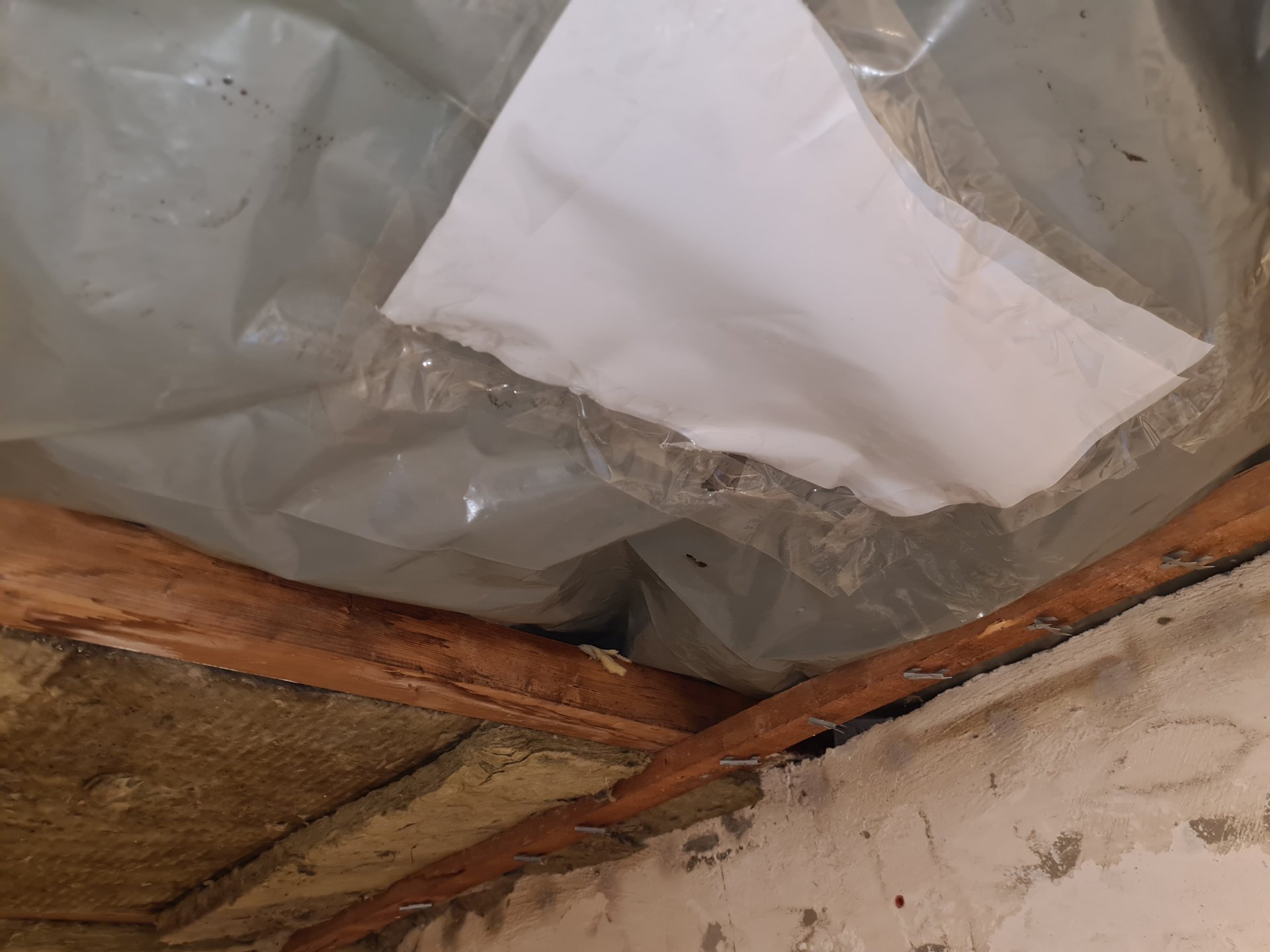

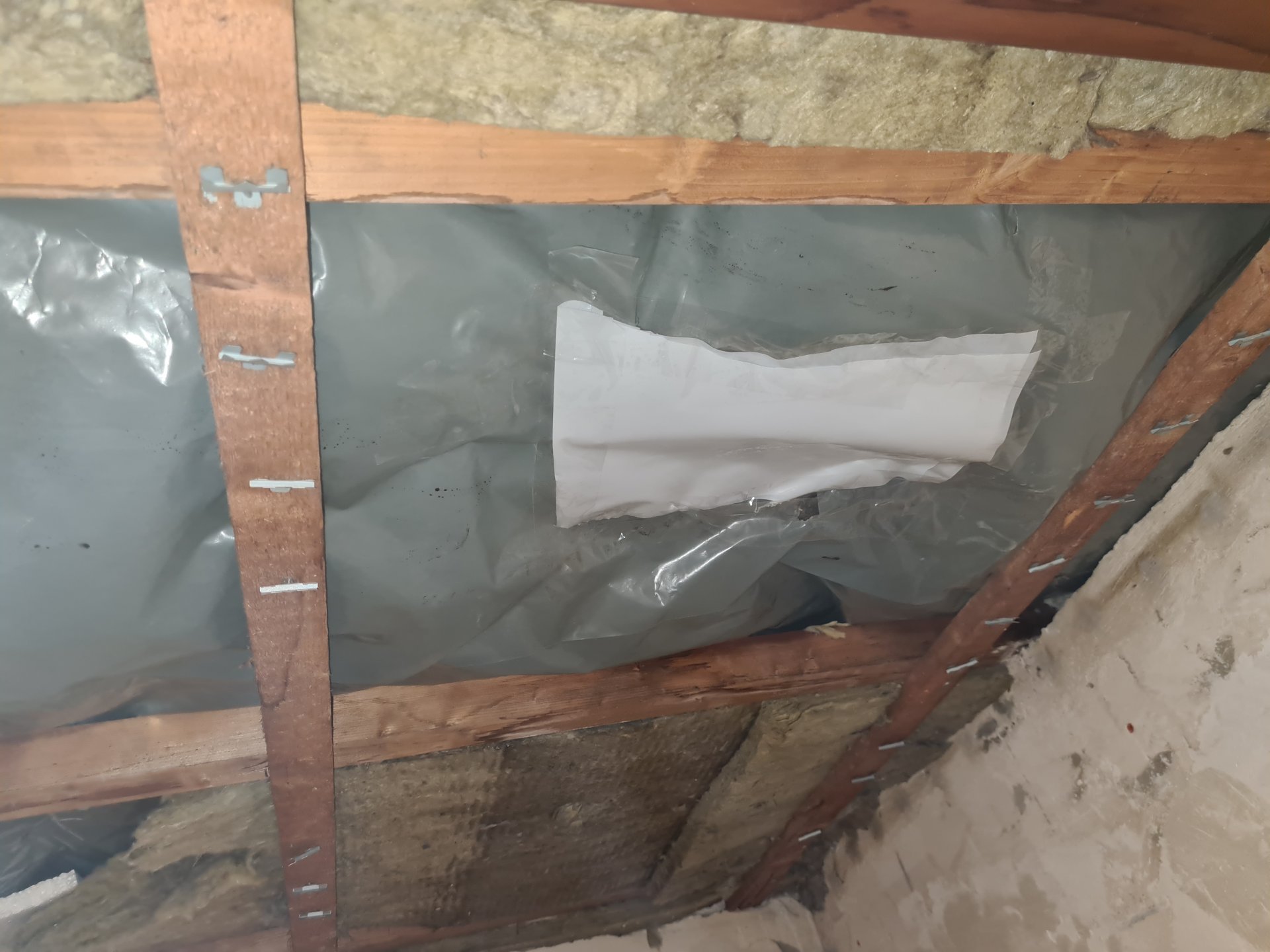

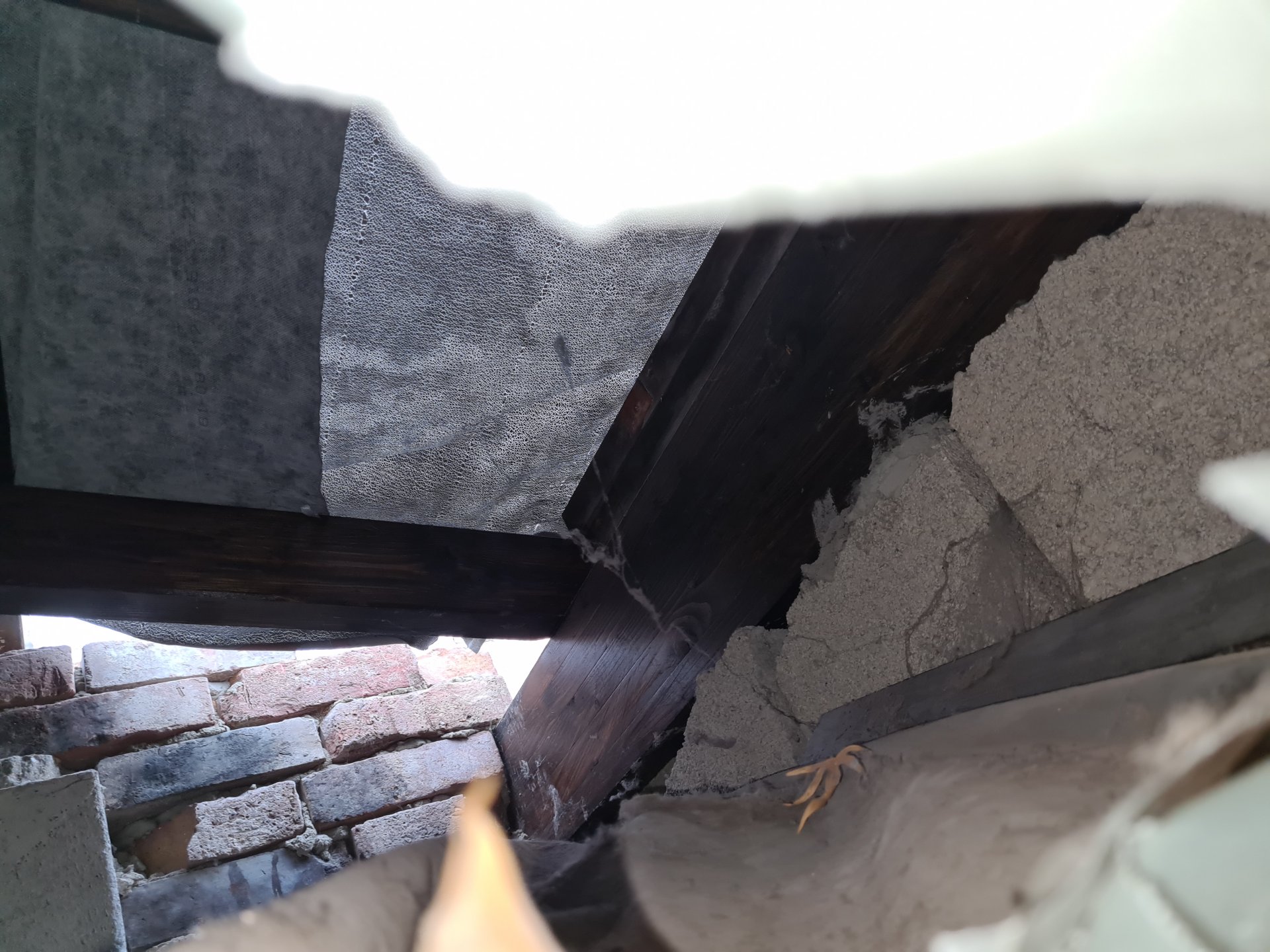

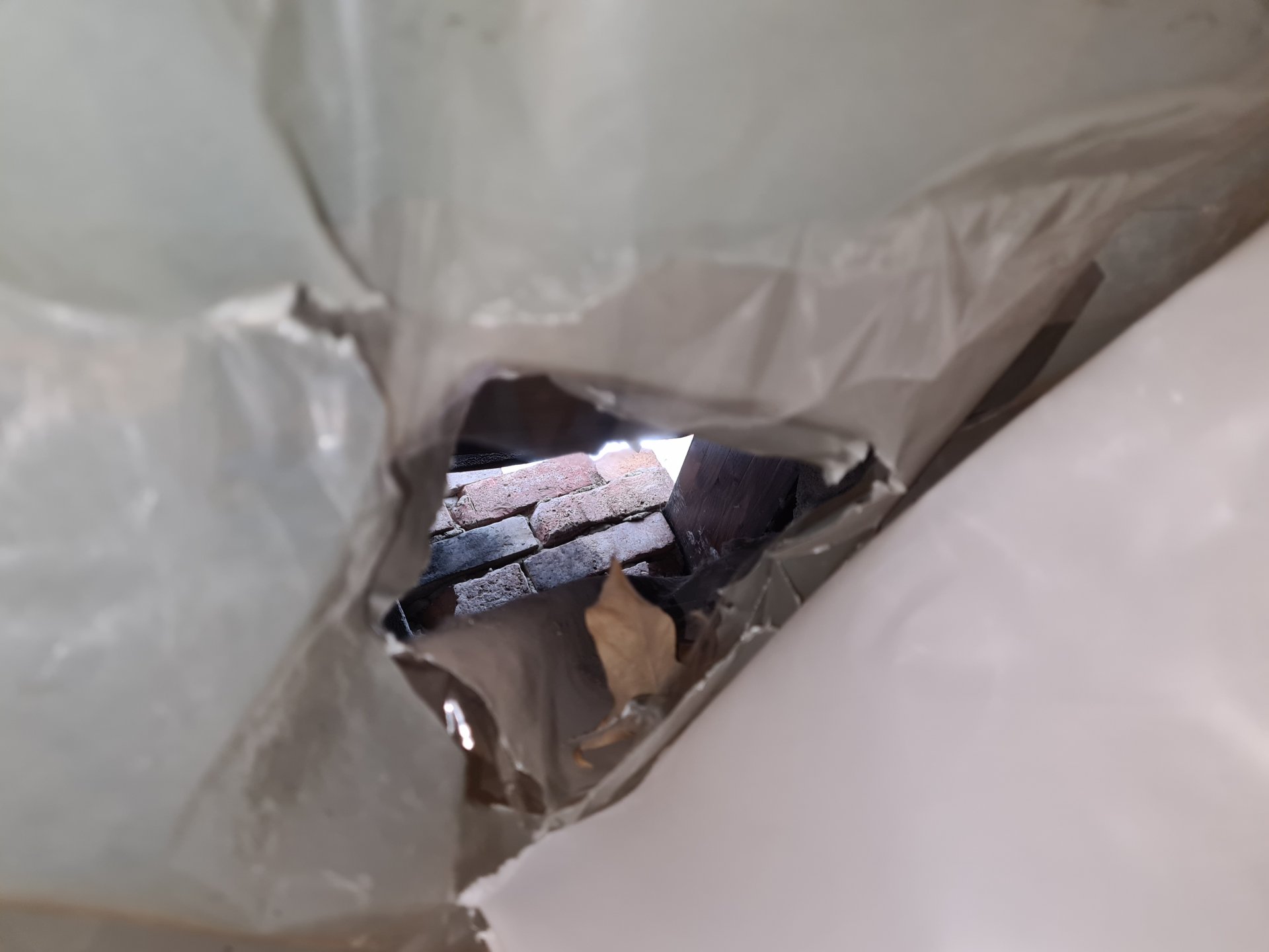

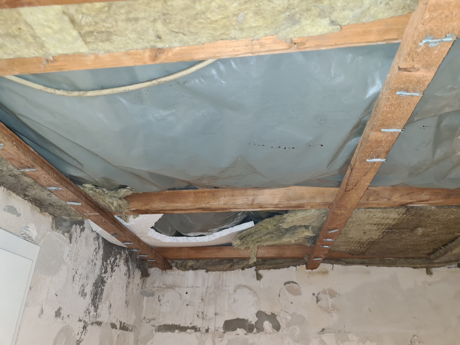

    Hier die fotos mit der Bitte um hilfe :(

    Die Dampfbremse gehört jedenfalls Raumseitig vor die Dämmung.
    Und die muss zu den Seiten hin geeignet angebunden werden.
    Ist das Dach eigentlich gedämmt?

    Ja, wo die DB generell hin muss ist klar.
    Nur habe ich Sorge wegen der zweiten Folie.
    Wie auf dem Foto zu sehen ist hinter der aktuellen Folie keine Dämmung oder irgendwas. Es ist einfach offen, Hohlraum. Darüber Wellblechdach aufs Mauerwerk gesetzt zwecks Regen.
    Wenn ich die DB nun anbringe habe ich ja folgendes:
    Rigips, DB, Dämmung, alte Folie, Hohlraum.
    Ist das möglich oder habt ihr da Bedenken?

    Alte Folie raus. Wenn die Eindeckung dicht ist (und auch kein Regen oder Schnee von der Seite reingeweht werden kann), kannst du die Dämmung nach oben offen liegen lassen.
