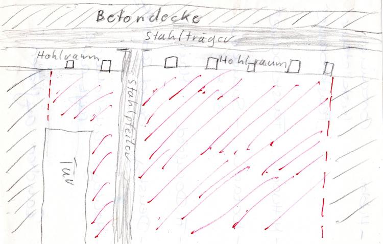

    Hallo, ich bin neu hier und plane eine größere Altbausanierung, weshalb ich hoffe, dass ich mich öfters melden darf falls ich Fragen habe. Momentan beschäftigt mich folgende Ausgangslage:
    In den 70er Jahren war es eine große Halle, Ziegelaussenwände, Betondecke und Boden. Dann wurde eine Wohnung mit normaler Raumhöhe eingebaut. D.h. der Fussboden wurde aufgefüttert, dann die Innenwände raumhoch gemauert, über diese Wände Balken gelegt und daran die Wohnungsdecke Holz/Rigips. Es ist also zwischen Wohnungsdecke und früherer Hallendecke ein riesiger Hohlraum. Die Innenwände tragen nur die Wohnungsdecke und haben sonst keine statische Funktion. Ich plane nun aus momentan Küche und Esszimmer einen einzigen Raum zu machen. D.H. die Wand dazwischen komm raus. Ich muss also die Decke abfangen, was am einfachsten mit einem Trägerbalken mit Stützen ginge. Denke aber es geht auch anders, indem ich die Wohnungsdecke an die darüber liegende Betondecke hänge. So nun nach langem Anlauf zu meiner Frage: ich bin auf der Suche nach Ideen, wie ich diese Abhängung am Einfachsten realisiere. Vor dem geistigen Auge schwebt mir ein Balkenschuh - Stange - Winkel vor, was es aber leider so nicht zu kaufen gibt. Oder irgendwelche Zugbänder, was mir aber zu murksig erscheint. Am liebsten wär mir die Verbindung der beiden Decken irgendwie mit einer Gewindestange. Wenn die Wand dann draussen ist und ich stelle fest, dass die Decke dann durchhängt, könnte man noch korrigieren.

  9. #9 emsic65, 20.07.2013
    emsic65
    emsic65
    19.07.2013
    selbständig
    Ulm

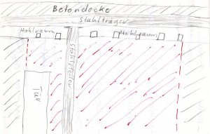

    Danke an für die Rückantworten. Ich verspreche dies noch von einem Statiker anschauen zu lassen, bin aber seit heute mehr denn je überzeugt, dass es kein Problem sein dürfte, das Einzige, was mir Kopfzerbrechen macht ist das "Wie". Ich habe heute die Decke geöffnet um Hochzuschauen, bisher wars aus dem Gedächtnis heraus beschrieben, aber das letzte Mal als ich dort hineinschauen konnte ist 10 Jahre her. Es ist so dass genau über der Wand, die ich teilweise entfernen will ein mächtiger Doppel-T Stahlträger läuft, der wiederum auf mehreren Stahlstützen steht, die man alle in der Wohnung nicht sieht, weil in der Wand eingemauert. Leider wird eine der Stützen später mitten im Raum stehen, aber daran ist nichts zu ändern. Ist halt dann so.
    Ich habe eine Skizze gemacht und hoffe man kann daraus mein Vorhaben besser erkennen.
    Das rot gestrichelte ist der Teil der Wand der entfernt werden soll, die kleinen Vierecke sind die Balken, die auf dieser Wand aufliegen und an die obere Wand gehängt werden sollen.
    Von diesen Balken sind es ca. 25 cm bis zum Stahlträger. Der Träger ist ein mächtiges Ding und ganz ehrlich, wenn der das bischen Balken und Rigips zusätzlich nicht aushält, dann habe ich ein ganz anderes Problem.
    Mir kommen jetzt 2 Ideen:
    1. wie gehabt jeden dieser Balken an den Träger hängen. Aber wie? Cool wäre, wenn ich durch die Balken und Träger (an beiden Seiten des T - Profils)von unten ein Loch bohren könnte, dann Gewindestange und zwei Muttern. Technisch, denke ich, schwer durchzuführen, woher so einen langen und dicken Bohrer?
    2. Die Idee des Überzuges. Über die Balken quer, einen langen anderen Balken, der dann auf der noch stehenden Mauer aufliegt.

    @emsic: Du läßt Dich von den Dimensionen der Träger Blenden. Viele Hallen waren, schon aus Kostengründen, statisch ausgereizt. Wir wollten selber eine Halle nachträglich mit abgehängten Decken versehen, das allerdings war unmöglich, da sich die Träger gerade mal selbt getragen haben. Die Träger waren ebenfalls von beachtlichen ausmaßen.
    Ganz am Rande. Es wird Dich hier sicherlich nicht weiterbringen, wenn Du andere hoier niedermachst. Viele hier haben deutlich mehr Erfahrung als Du und werden wissen, warum der Rat mit dem Statiker der einzig richtige ist. Bei eigenmächtigen Änderungen am Tragwerk mit späteren Personenschäden wird Dir der ermittelnde Staatsanwalt sicherlich noch ein paar Tips mit auf den Weg geben... ;-)
