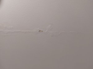

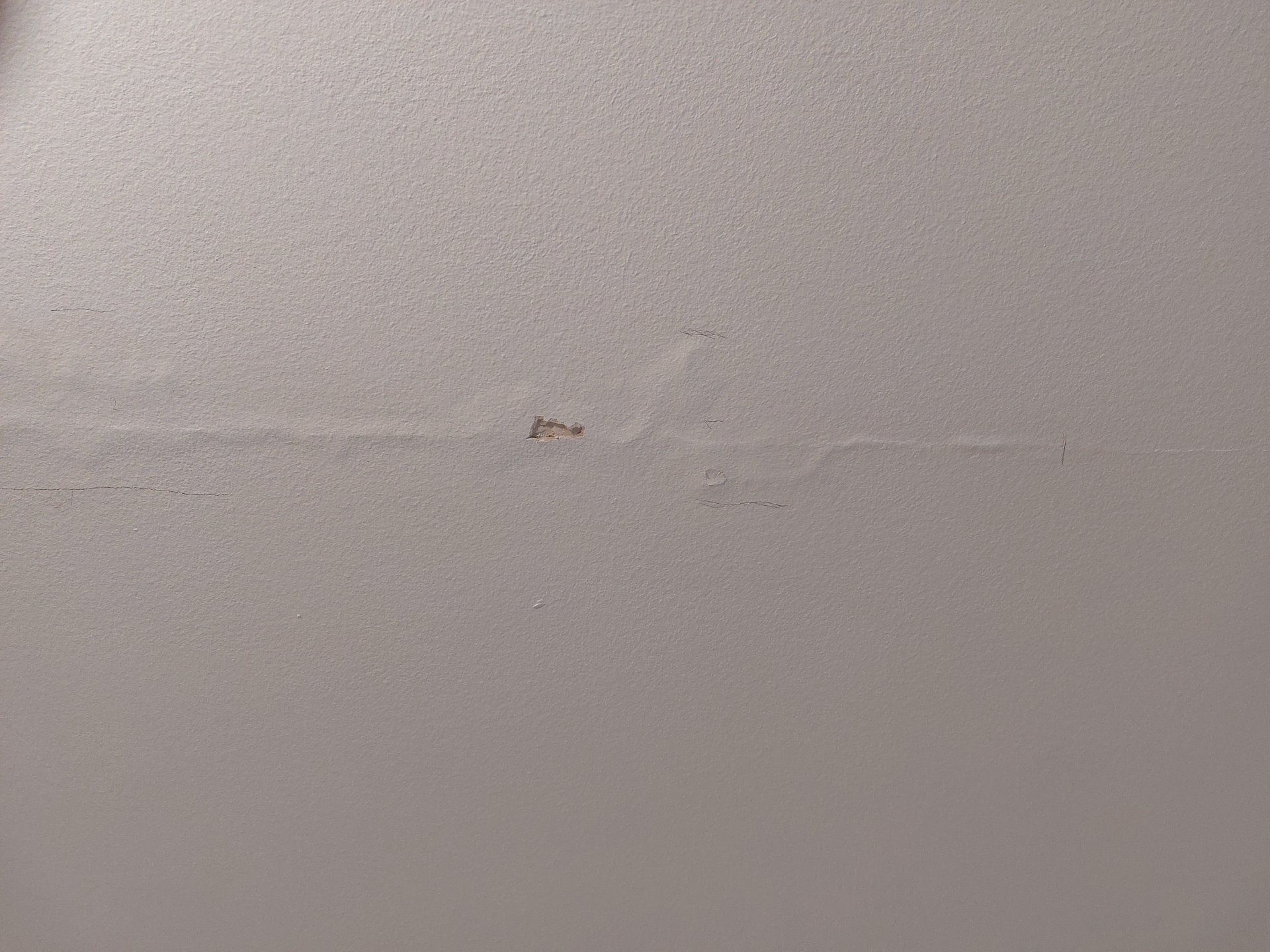

    Nun, seit Mitte Oktober, ist die Decke in einem Zimmer von innen feucht bzw. aufgequollen und hat Feuchteflecken. Gefühlt - mit den Händen - ist der Bereich aber nicht mehr feucht. Es tropft aber nicht und hat auch nicht getropft. Seitdem hat sich der feuchte Bereich nicht weiter ausgedehnt, obwohl es mehrmals geregnet hat.

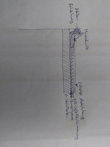

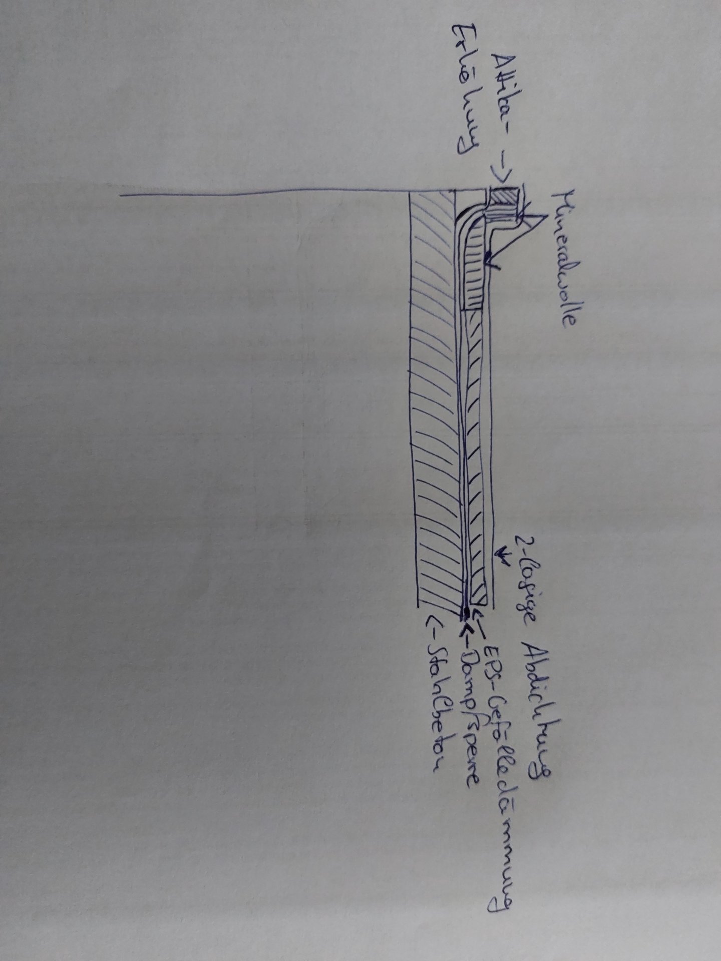

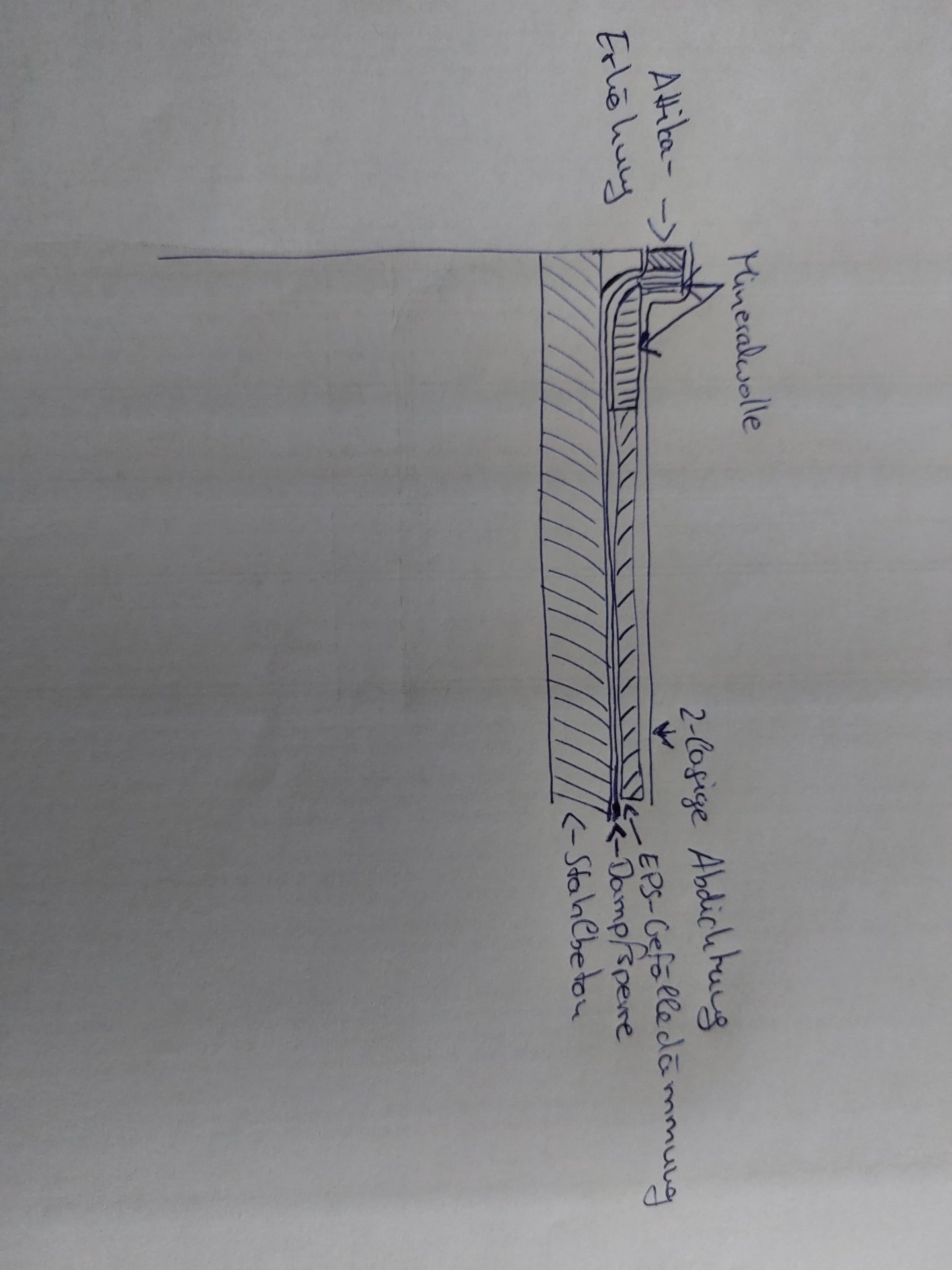

    Fotos von der Dampfsperre habe ich nicht, aber eine Skizze, wie der Aufbau ist, soweit mir bekannt. Ob es da noch Beschichtungen mit irgendwelchen Haftmitteln oder ähnliches gab, kann ich nicht sagen. Die Betondecke ist 15 cm stark und weißt kein Gefälle auf. Die Häuser sind Fertighäuser und m.E. ist die Feuchtigkeit an einer Fuge zwischen 2 Betonplatten durchgekommen. Das Dach ist insgesamt ca. 60 qm groß.

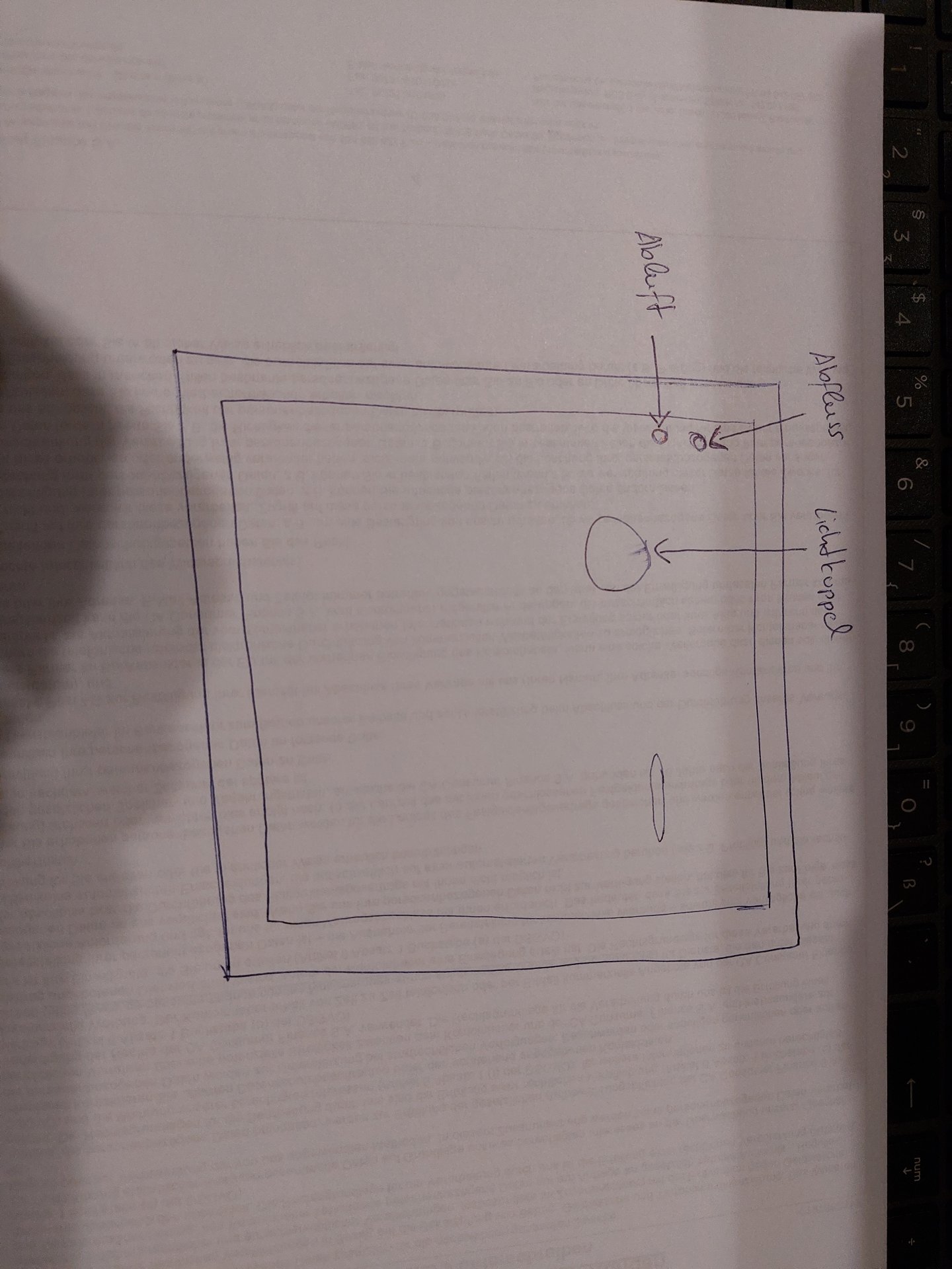

    @King Joe wo sind die Entwässerungspunkte Gully / Ablauf etc
    Gibt es wenigstens einen Grundriss ....so kommt da keiner weiter
    Typische 'Fehlpunkte' Entwässerung , Durchdringungen jeglicher Art wie von Kamin , Abzüge, Energiedurchführungen etc

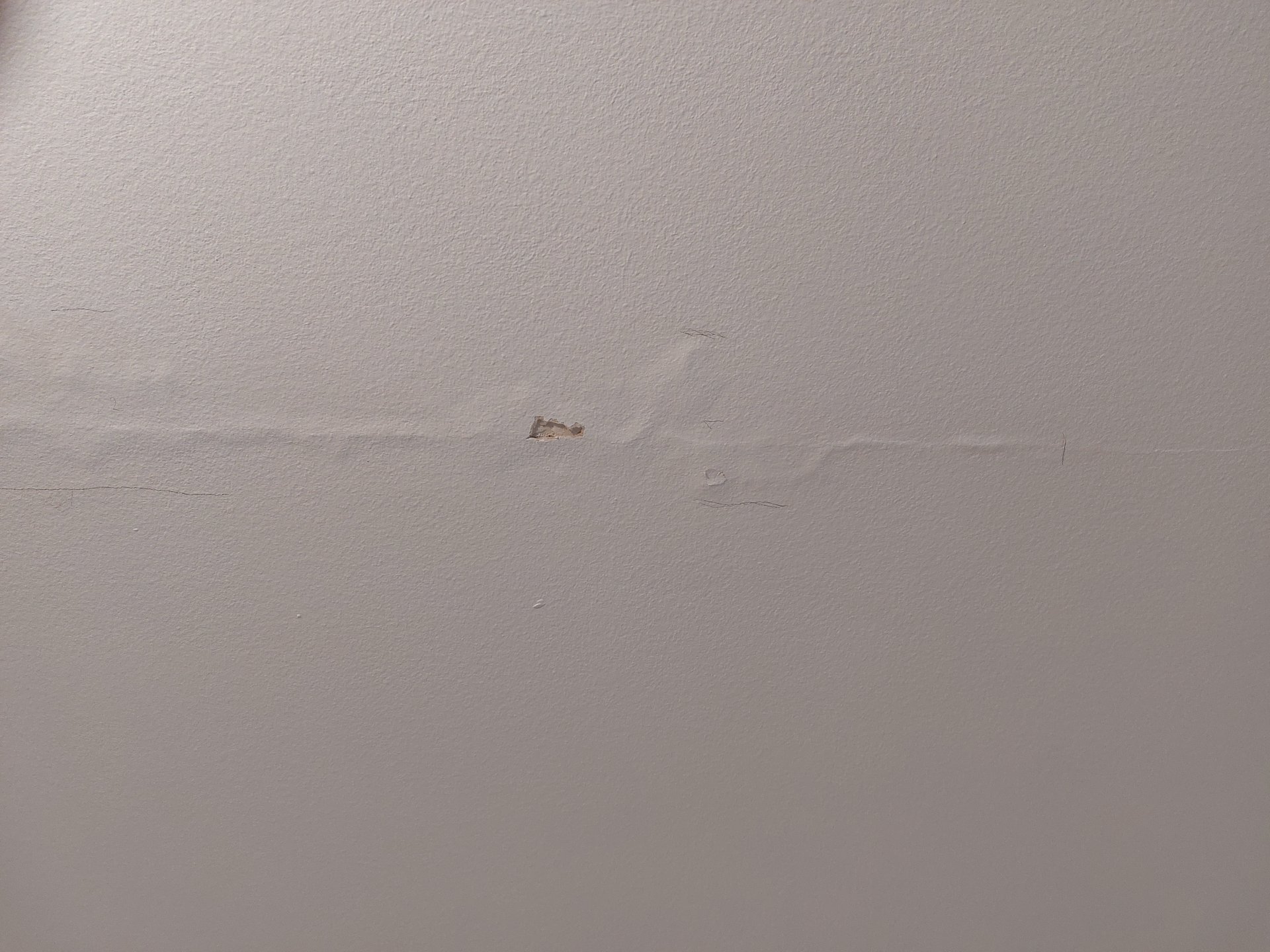

    Ich wüsste gern mal wo die Feuchtigkeit unten sichtbar ist und würde gerne mal Fotos von der Feuchtigkeitsfleckenbildung sehen (Übersicht und Detail).
    Des weiteren hoffe ich, dass der Dachrand nicht so gebaut worden ist, wie auf der Skizze gezeichnet, sondern das da außenseitig ein gedämmter Kranz mit ausreichender vertikaler Verblechung (Schlagregenschutz) des Fassadenputzes und des Deckenrandes ausgeführt wurde. Auch dazu würde ich von außen gerne mal Fotos sehen.

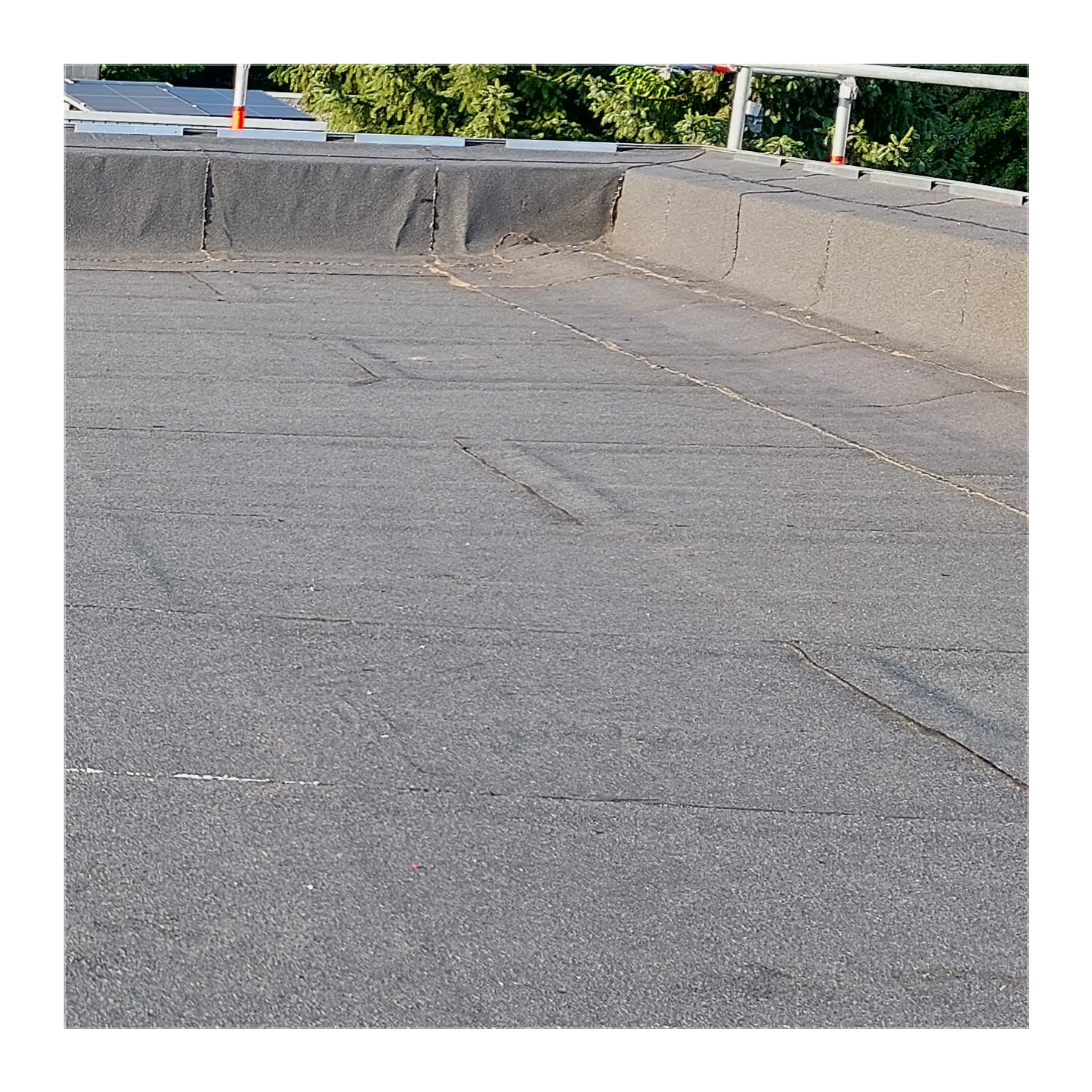

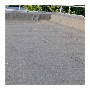

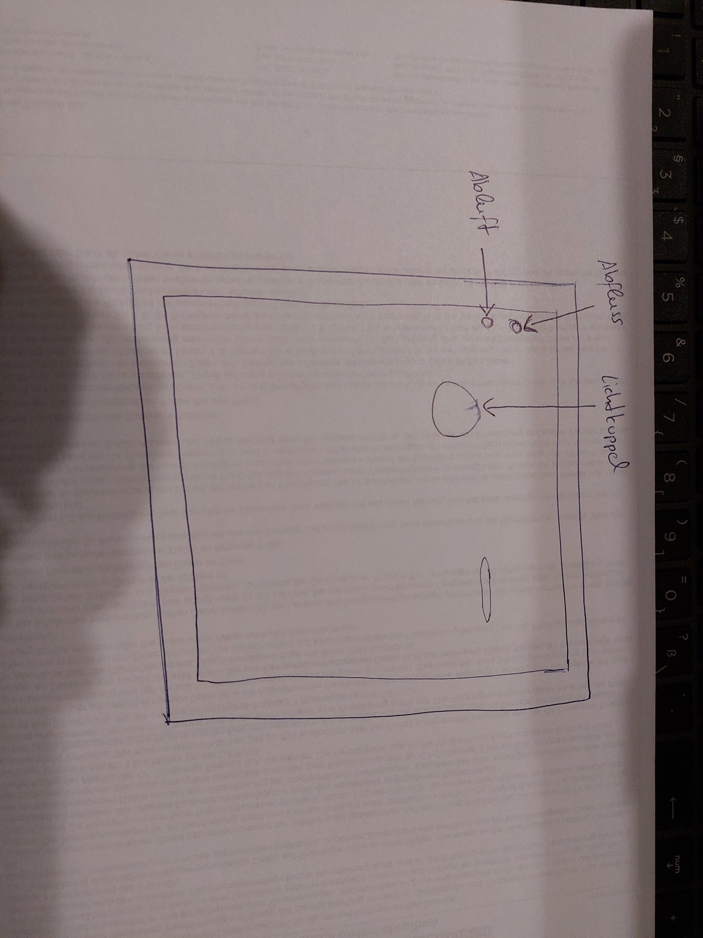

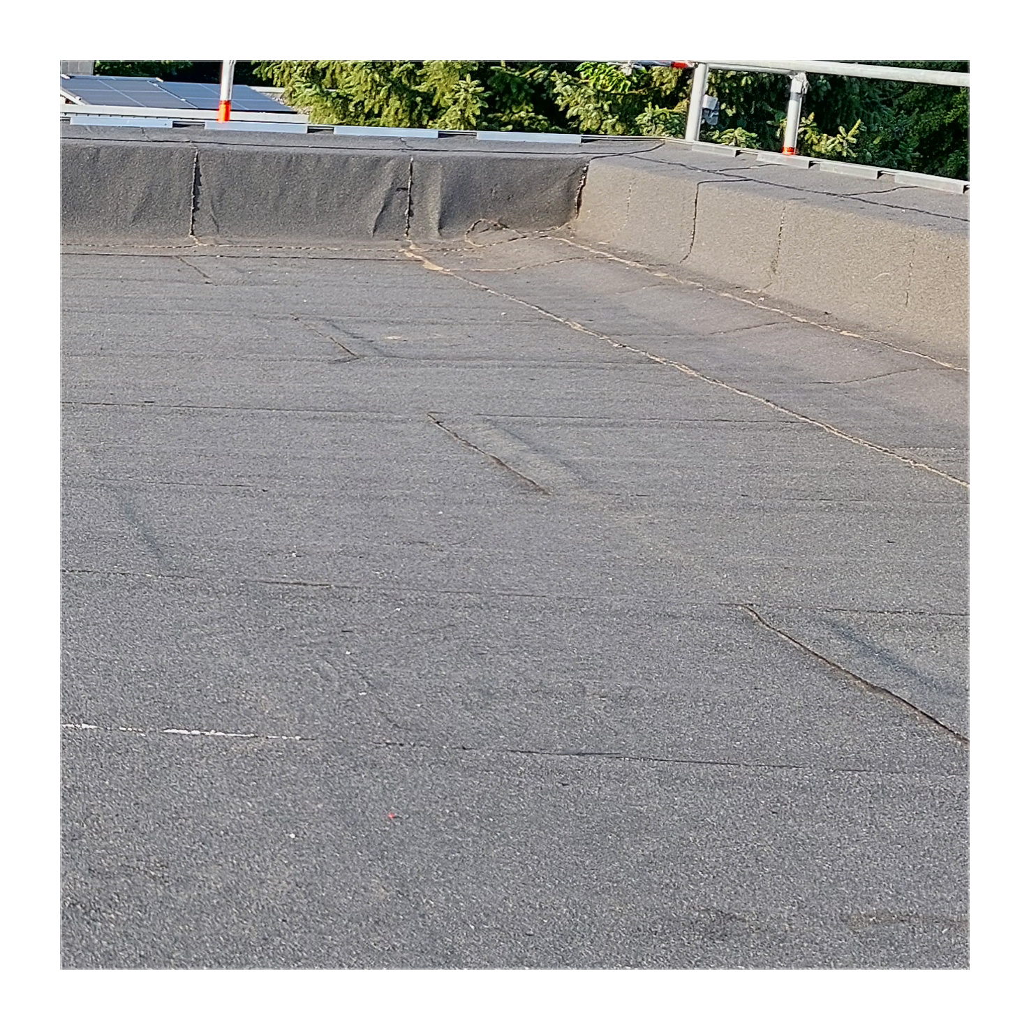

    Grundriss als Skizze; Insgesamt 3 Durchdringungen, 1x Lichtkuppel, 1x Entwässerung, 1x Abluft. Außerdem noch ein Bild vom Dach, bevor der Kies aufgebracht wurde.
    Bild im Anhang. Wie gesagt, flüssig ist da nichts rausgekommen.
    Nein, es gibt einen vertikalen Kranz, der das Eindringen von Wasser verhindert, s. Bild im Anhang. Später soll die Fassade bis oben gedämmt werden.

    So rein als Annahme bei einer 15er Betondecke und der geringen bis jetzt sichtbaren Stelle , gehe ich eher von einem Schaden in deiner oberen Abdichtung oder Attika oder bei einer Durchführung aus ...es könnte auch folgendes Problem sein , es muss genügend Staudruck vorhanden sein ( das heißt Wasser muss in der entsprechenden Höhe stehen ) und dann erfolgt erst der Eintritt , dies lässt sich eigentlich mit einer 'Flutung' in einigen Fällen gut feststellen, hier bleibt dir Vorerst nur die Beobachtung, ich hatte vergessen zu fragen - erschien es nach einem Starkregen ?
    Eventuell gehst du einmal auf dein Dach und fotografierst alle Durchdringungen incl Lichtkuppel Attika etc also alle noralgischen Punkte beginnend im Flächenansatz bis zur Abschlusshöhe ....
    Edit: die Ecke auf deinem Foto ist so nicht korrekt ausgeführt, nun ist nicht sichtbar ob dies so geblieben ist...sehr schlechtes Foto aber die Stösse deiner Bahnen sehen eher .....nicht sonderlich aus

    Ist mein Arbeitszimmer - also ich halte mich 8 bis 10 Stunden, 4-5 Tage pro Woche dort auf. Aber kein Feuchtraum
