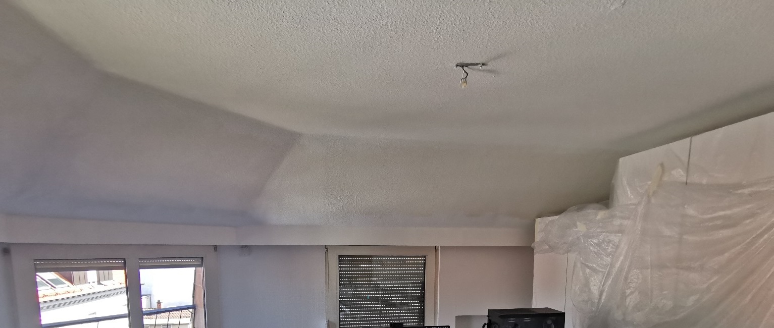

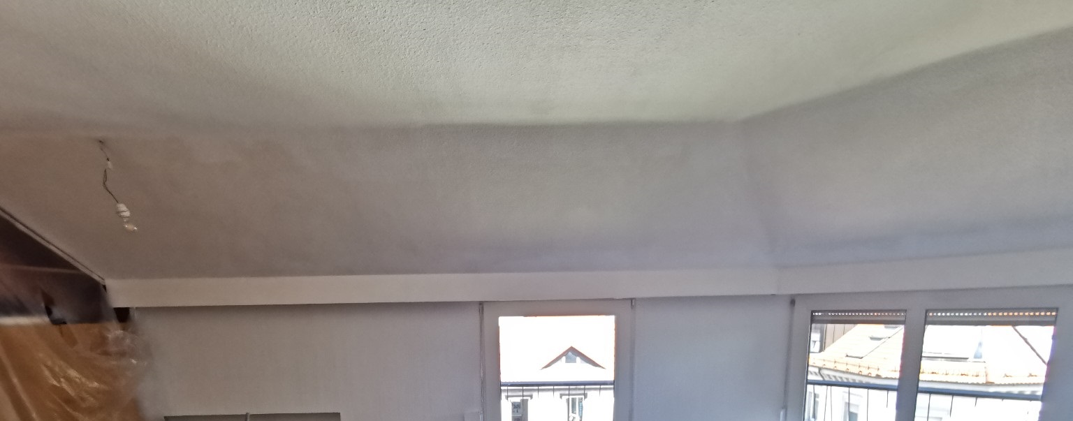

    ich hoffe, meine Frage ist hier richtig.
    Ich bin Privatperson, habe mich gut vorbereitet, komme aber bei meiner Decke nicht weiter.
    Mein Equipment:
    • Br*ll*x Walze 55 cm, 18 mm Flor
    • Cap.. In.. Plus Wandfarbe
    • M-P**s Teleskopstange

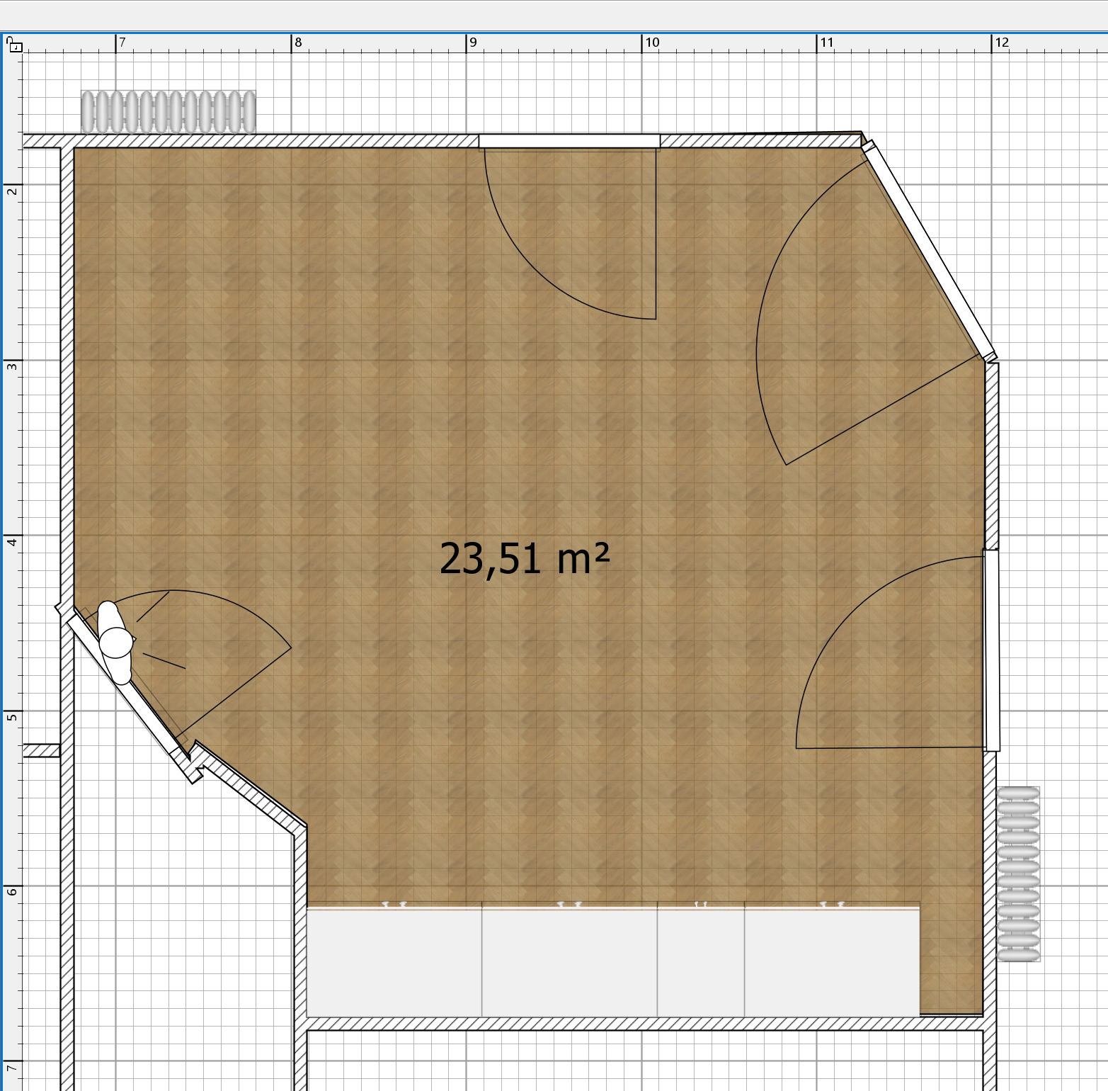

    Ausgangslage:
    • Decke (22 m²) wurde seit 18 Jahren nicht gestrichen
    • Mehrere Farbschichten auf Raufaser, kaum Struktur
    • Drei bodentiefe Fenster mit unterschiedlichen Lichtverhältnissen
    • Wände nur 1,75 m hoch – dort keine Probleme, nach einmal Streichen streifenfrei
    Ich habe die Decke bereits zweimal gestrichen (Kreuzgang, immer in dieselbe Richtung – zum Fenster hin), doch es bleiben sichtbare Streifen. Möglicherweise wäre ein Querstrich nötig, aber ich fürchte, dass ich dabei zu langsam bin und sich Kanten bilden.
    Meine Überlegungen:
    • Tiefengrund LF gegen zu schnelles Trocknen
    • Alternative Farbe (Cap.. Sil..) mit längerer Offenzeit
    • Farbe mit Quast verschlichten
    • Farbe um 5 % verdünnen
    Trotz aller Mühe bleibt die Decke ungleichmäßig – im Gegensatz zu den Wänden, die super aussehen. Die Dachschrägen habe ich bewusst noch nicht gemacht, da sie die Fläche zusätzlich vergrößern würden. Ich habe nur leicht vernebelt, um einen Ansatz zu vermeiden.
    Da die Farbe teuer war (12,5 L), ärgert es mich zusätzlich, dass ich sie auf der Decke „verbrate“, während für die Wände 2,5 L gereicht hätten.
    Meine Frage:
    Gibt es Tipps, wie ich die Decke alleine sauber hinbekomme – oder sollte ich besser einen Maler in Stuttgart suchen?
    Danke an alle, die sich Zeit nehmen!
    (Grundriss und Bilder der Decke beigefügt).

    Ich kann auf diesen „Grauschleierbildern“ nichts erkennen.
    Die Wände sehen vermutlich super aus, weil dort ganz andere Lichtverhältnisse herrschen - man die Streifen deshalb nicht sieht!
    Weshalb sollten Decke und Wände sonst unterschiedlich sein?
    Deckt die Farbe überhaupt ausreichend?
    was heißt denn zu langsam? Wie viele Stunden hast da „rumgewalzt“ und gestrichen?
    Wie bist du denn vorgegangen? Hast du vorab den Übergang Decke/Schräge ringsum mit nem Pinsel (jeweils ca. 5 cm) gestrichen?
    Evtl. sind es aber auch nur Schatten aufgrund der Lichtverhältnisse. Wie gesagt, Bilder lassen keine Bewertung zu.
