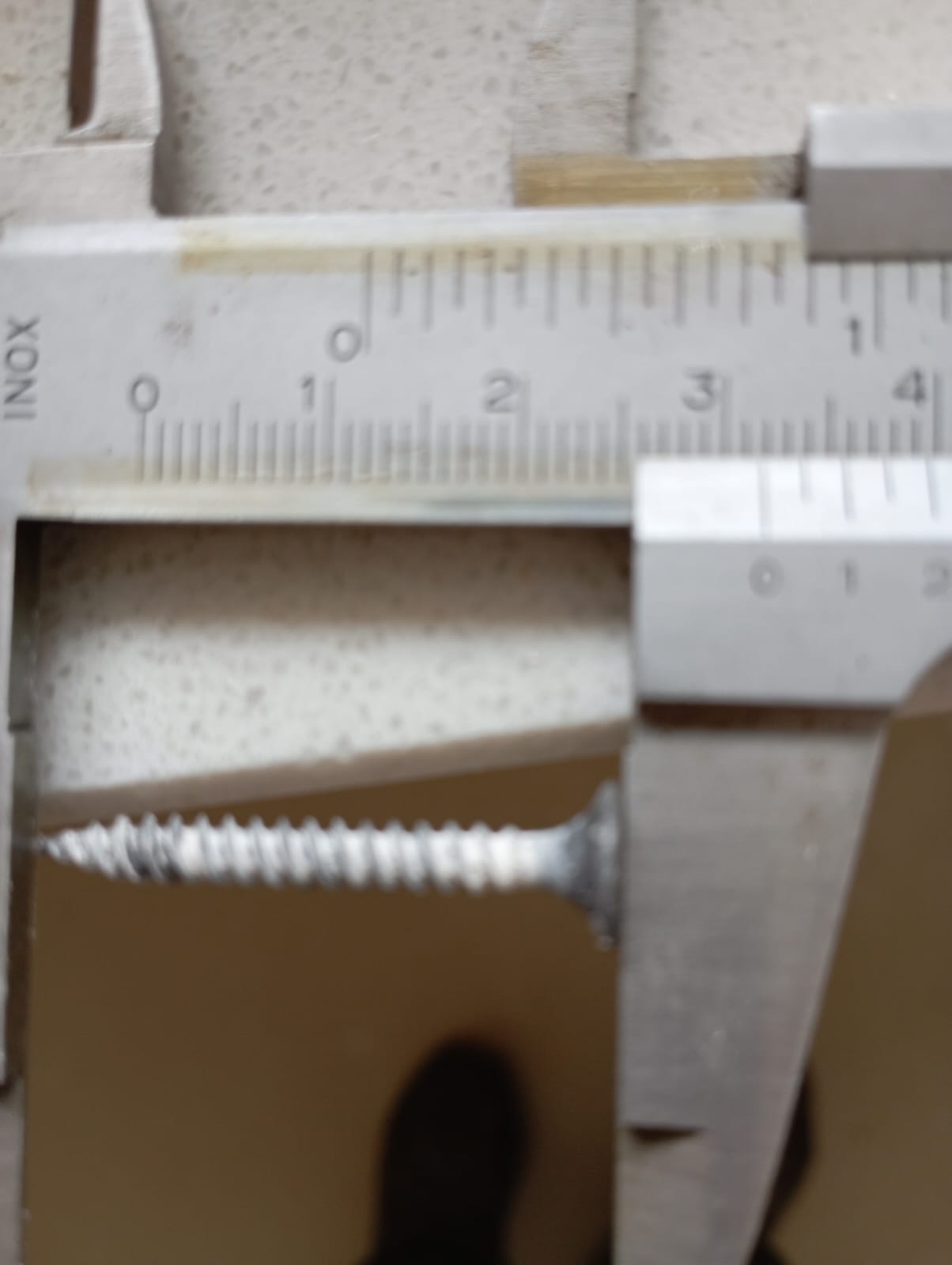

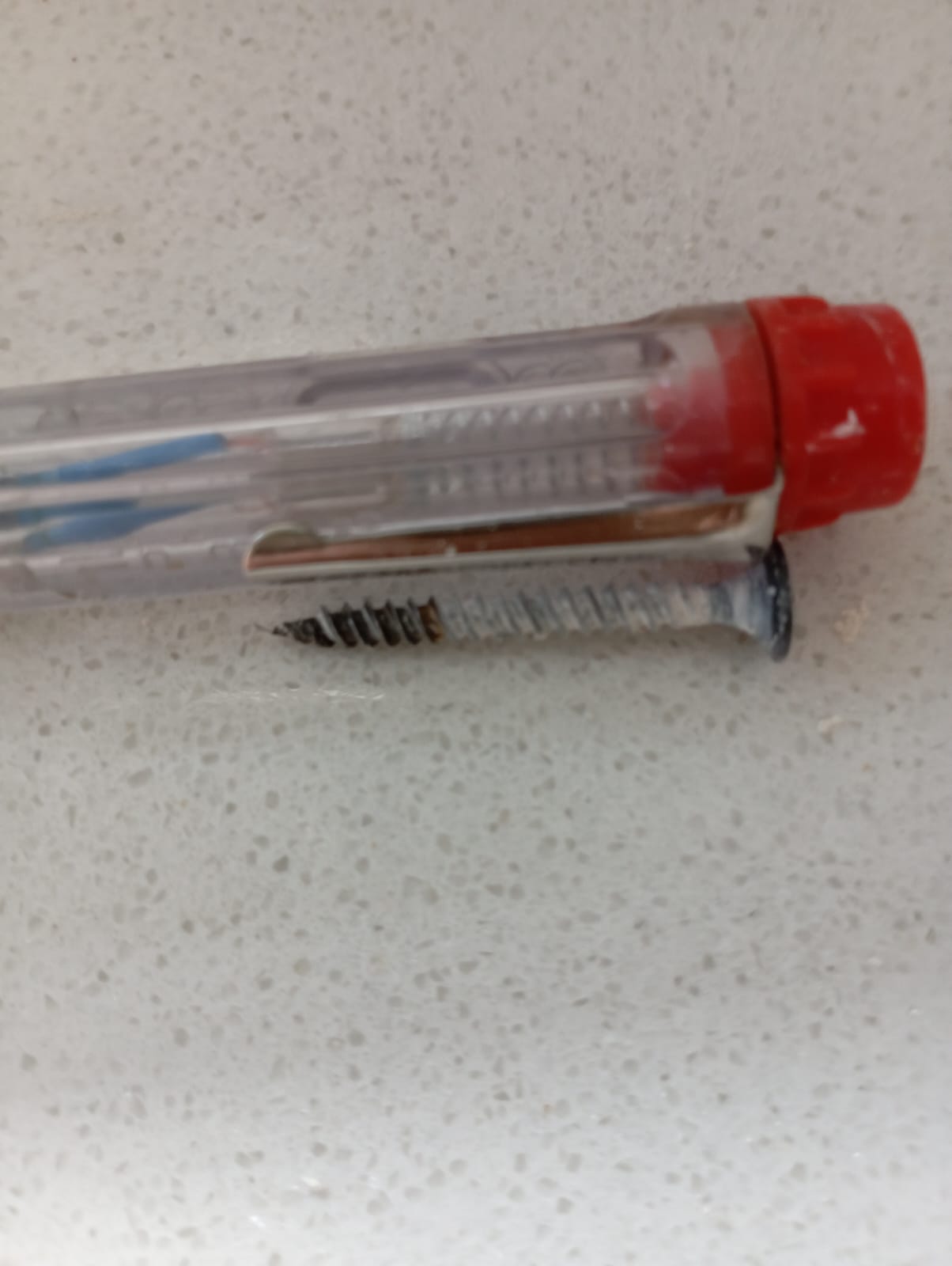

  19. #19 Familienglueck2024, 14.04.2024
    Familienglueck2024
    Familienglueck2024
    16.02.2022
    31
    Also schräg wurde bei uns zum Glück nichts eingeschraubt.
    Hier mal zwei Bilder der Schrauben - das sind zwei Stück die wir mal rausgeschraubt haben.
    Ich weiß nicht, ob man da gut was erkennen kann.
    Ich hab mich auch schon über die 32 mm gewundert, weil Knauf nur 25er und 35er hat.
    Aber soweit ich das sehe ist das Feingewinde oder?
    Ich würde auch nur längere Schrauben zusätzlich setzen lassen und keine "alten" raus drehen.
    Nur frage ich mich, ob man bei den neuen Schrauben dann immer gut die UK trifft bzw. ob man merkt, wenn man die UK trifft.
    Ich hab generell das Gefühl, dass ein paar der Schrauben nicht in die UK geschraubt wurden.
    Allerdings zusätzlich zu den Schrauben, die in die UK gehen.
    Doppeltbeplankung wurde uns übrigens empfohlen, weil wir ggfs. Beamer + Konstruktion dort aufhängen wollen.
  20. Alex88
    6.763
    3.705
    Die fachliche Seite habe ich in #3,5 und #7 beschrieben, lass es wie es ist, da wird nichts passieren
    Ja das merkt man, weil der Schraubenkopf sich nicht versenken läßt
    Wieder so ein Depp der null Ahnung hat, an die Platte darfst du gar nichts hängen, auch wenn das oft so gemacht wird,
    Lasten müssen an die UK gehängt werden, die in diesem Bereich entsprechend gebaut oder verstärkt werden muss
