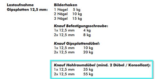

    Heißt die Schraube hätte kein Halt und würde einfach rausfallen?
    Heißt im Umkehrschluss, dass alle Schrauben in der Decke automatisch Kontakt zur UK haben müssen oder?
    Alle Schraubenköpfe sind nämlich bündig mit der unteren GKB.
    Aber Knauf schreibt doch selbst:
    Da ist doch explizit von Hohlraum die Rede. Entsprechend muss es doch um Lasten direkt an der Platte gehen oder nicht?

    Knauf schreibt hier von Wänden !!

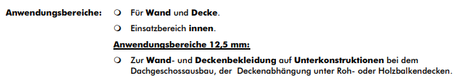

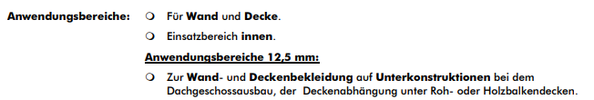

    Das war das Datenblatt, das wir erhalten haben.
    Dort steht "Wand und Decke".
    Woran erkennt man, dass die Lastaufnahme nur für Wände gilt?

    Ist für Wände gedacht.
    Bei Decke kann man bestimmt ein paar Kilo aufhängen. Auch einlagig beplankt.
    Da macht man im geplanten Bereich eine 22er OBS Platte hinter den Gipskarton und dann passt das.
    Aber irgendwo hat es seine Grenzen. Dann muss man eine ordentliche Konstruktion dahinter machen weil die Blechteile das auch nicht aushalten.
    Wie schwer ist der Beamer ?

    Unser Hohlraumdübel Hartmut bietet sichere Lastenbefestigung: bis zu 65 kg pro Dübel an Metall- und Holzständerwänden sowie an abgehängten Decken bis zu 6 kg pro Dübel und 6 kg pro Plattenspannweite und Meter.

    Seltsamerweise findet man viele Tabellen für Lastenbefestigung an Wänden u Decken,
    Zahlen allerdings nur für Wände, wenn ich im Büro bin schau ich mal in der DIN

    6kg pro m² halte ich für durchaus realistisch.
    An eine UP Hohlwand Elektrodose, die man ja auch gerne bei der Decke für Lampen befestigt, geben die Hersteller meist 3kg für z.B. Lampen an.

    Die Anwendung der 12,5 mm Platte ist für Wand und Decke geeignet, soweit klar, mehr steht da auch nicht
    die Hohlraumdübel sind für Konsollasten, steht auch da, aber eine Konsollast hast du an keiner Decke,
    denn die setzt eine Ausladung von .....cm voraus, somit gilt das nur für Wände
