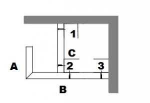

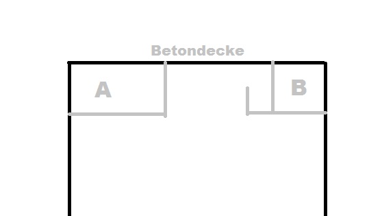

    ich überlege meine Decke umlaufend abzuhängen. Könnt Ihr mir vielleicht ein paar Tipps geben, wie ich das
    am besten und einfachsten anstellen kann.
    Eine der beiden Varianten würde ich gerne verwirklichen. Bei "A" würden nur Spots eingesetzt werden die nach unten strahlen und bei "B"
    würde ich dann noch LED's einsetzen die die Decke dann indirekt beleuchten.
    Vielleicht habt Ihr so etwas ja schon gemacht und könnt mir den ein oder andern Tipp geben.
    Gruß Maroni

    Variante A für Keller als Rohrkoffer :biggthumpup:
    Variante B als GK Faltung

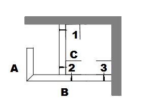

    Hallo Peeder,
    vielen Dank für die schnelle Antwort.
    Kannst Du mir zufällig auch einen Preis nennen für die GK-Faltung oder vielleicht auch für die gesamte Konstruktion per Meter?
    Längen
    A = 6cm
    B = 30cm
    C = 12cm
    ______
    Welche Profile würdest Du für 1,2 und 3 verwenden?

    Profile UD oder U/ CW 50
    Max Auskragung frei ca 15 cm
    Preise- na, --- ich will ja nicht , das meine Mitbewerber vom Hocker fallen.
    Ein örtlicher Baustoffhändler , der sollte dir dies beschaffen und auch preise nennen können.
