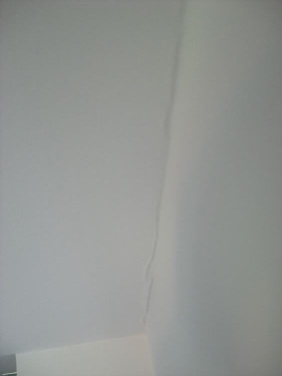

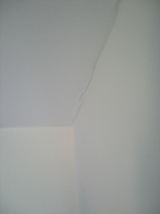

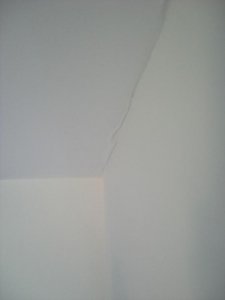

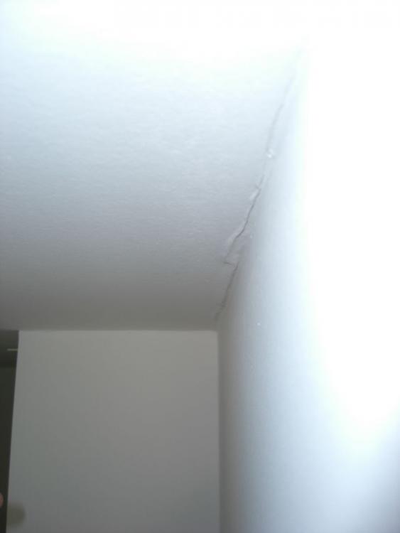

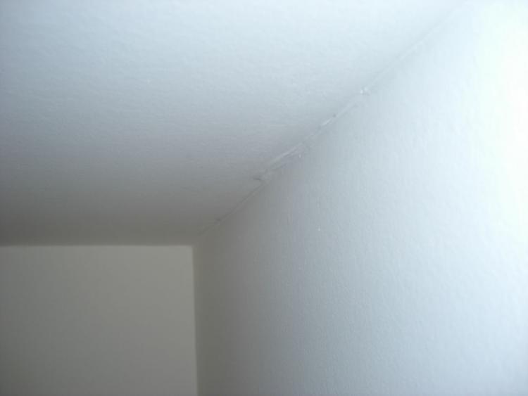

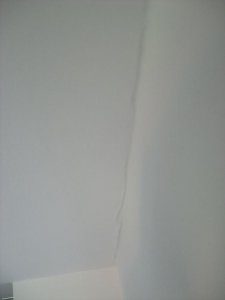

    schaut euch doch mal bitte die Bilder an. Irgendwie wellt/staucht sich etwas an einigen Stellen im Dachgeschoss. Zu sehen ist die abgehängte Decke (dort wo die Wellen sind) sowie die Wände. Die Decke und Wände sind aus GK, verputzt, dann Malervlies und dann gestrichen.
    Für mich sieht es so aus, als wenn es das Vlies ist. Ich habs aber noch nicht eingedrückt oder aufgeschnitten.

    schön ist das nicht, sieht so aus als wenn sich das vlies aufbeult, die frage ist aber wieso sieht das nun so aus ?
    jetzt kann man nur noch alles was da zuviel an material ist wegschneiden und wieder beispachteln, festkleben wird nicht mehr schön...
    bevor jetzt wieder einige schreien, das kind ist schon in den brunnen gefallen.

    was ich noch vergessen habe. Maler war im Januar fertig, Beulen sind ca. 2 Wochen aufgefallen. Bei der Abnahme und auch danach war alles okay. Heißt: Im Februar, März, April gab es diese Beulen noch nicht.
  4. #4 Gast036816, 10.06.2014
    typischer planungs-ausführungs-überwachungsfehler. passiert, wenn wand (trockenbau und massiv) und decke (holzunterkonstruktion) kraftschlüssig miteinander verbunden werden. aufschneiden und fuge ausbilden!

    Wand im OG ist nicht massiv, sondern Holzständer mit Ins-Ebene.
  6. #6 Gast036816, 11.06.2014
    egal, entscheidend wird wohl die kraftschlüssige verbindung zwischen wand- und deckenbekleidung sein.

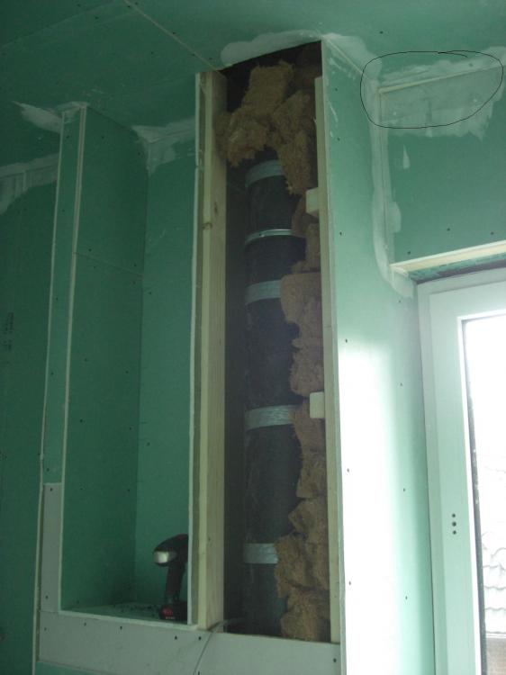

    Schei**, das eingekreiste sieht wohl nach kraftschlüssig aus. Das ist nämlich ein Teilausschnitt der Bilder aus #1
    @Peeder: Ja, ist Neubau.
    Das darf dann wohl im ganzen OG gemacht werden... Wird ja ne tolle Diskussion mit dem Trockenbauer und Maler werden....
    So ein Mist. Hab da echt keinen Bock drauf. Da hat man alles schön eingerichtet und nun wirds wieder ne Baustelle.

    Ich muß noch mal nachhaken , ist dies die einzige Stelle ??? und tatsächlich verputzt, oder nur gespachtelt ? Was für eine Dämmung ist in der Inst. Ebene ?
    so etwas kommt mir bekannt vor, und ich habe mir nicht in den A.... treten lassen.
    Die Ursache kann eine ganz andere sein. " Im Februar, März, April gab es diese Beulen noch nicht."
    Und dann war da noch, wie bestellt so geliefert, (Das Bild ) starrer Anschluß übers inneneck gespachtelt, GK auf GK - na, ohne Trennung gibbes mal einen hässlichen Haarris , na und ???? , sollten aber Bewegungen in den Wänden und Decken zu erwarten sein, dann hat einer gepennt.
    In solchen Fällen hole ich mir erst mal das LV heraus, und dann ........
    Ein guter Trocki wir mindestens eine Trennung ( Haarfuge ) einbauen, dann anspachteln, auch wenn davon nix im LV steht.

    Leider an mehreren Stellen in verschiedenen Räumen.
    Also der Trocki hatte alle Fugen, Schraubenköpfe etc. verspachtelt und geschliffen. Der Maler hat dann mit einer Art Putzmaschine den Gips? auf den Wänden verteilt und abgezogen. Ob das nun verputzen oder verspachteln heißt, keine Ahnung. Also laut LV soll gespachtelt werden mit einer Leichtspachtelmasse mit der Oberflächengüte: Qualitätsstufe Q3.
    Dämmung ist Holzfaser.
    In welche Richtung gehen deine Vermutungen? Im Februar sind wir eingezogen.
