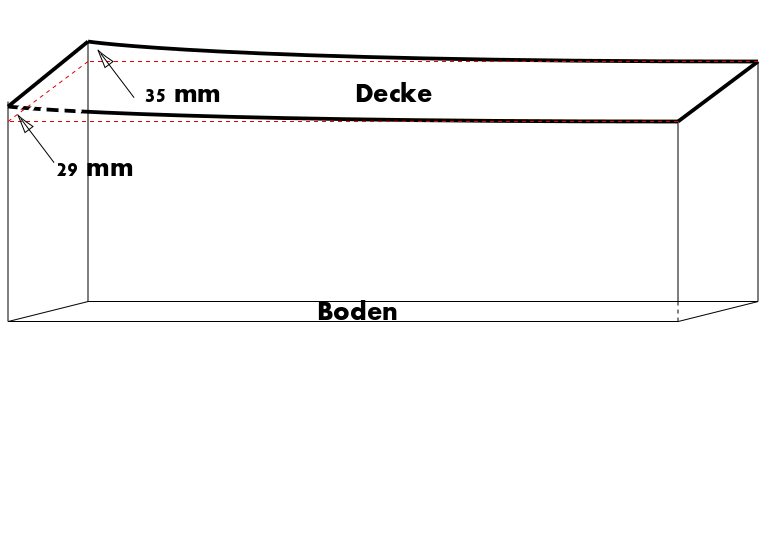

    Hallo werte Heimwerker-Gemeinschaft,
    hab vor einiger Zeit mein Bad renovieren lassen, dann festgestellt, daß die Decke uneben ist und nun erstmal ausgeglichen werden muß, anschließend verputzt. Wie es aussieht könnt ihr bitte auf der Zeichnung sehen. Die Decke ist eine Betonplatte in einem Hochhaus (Bj. 1972), diese Betonplatte ist jetzt auf gewölbt, siehe Zeichnung. Rechts ist noch eben, ab etwa 60-70 cm fängt die Wölbung an, links sind es schon etwa 35 mm Abweichung wenn man die Wasserwaage anlegt.
    Jetzt will ich die Decke ausgleichen und dann verputzen mit einem Putz für Feuchträume. Dazu will ich wie gesagt die Decke erstmal links hin zur rechten Seite ausgleichen und dann verputzen. Meine Fragen hierzu:
    Wie würdet ihr das anstellen? Ich habe mich gedacht mit einer 12,5 mm Rigipsplatte den größeren Abstand links auszugleichen und das was fehlt mit Spachtelmasse und Putz ausgleichen.
    Welche Putzdicke, Materialdicke ist bei Deckenarbeiten max zulässig oder empfehlenswert? Ich überlege auch einfach mit Material ohne die Rigipsplatte das ganze auszugleichen, würdet ihr das empfehlen?
    Welche Materialien sollte man hier verwenden?
    Vielen Dank für eure Antworten.

    Eine Option, die mir einfallen würde wäre, dass ich eine Unterkonstruktion unterhalb der roten Linie befestigen und mit Gipskartonplatten von unten Beplanken würde.
    Beispiel: Knauf Freitragende Decken (Bild auf Seite 9 oder 11)
    Das ist jetzt nicht das, wonach du gefragt hast, aber vielleicht auch eine Überlegung wert. Kann aber auch sein, dass diese Lösung gar nicht geht, weil sie zu viel Raumhöhe wegnimmt oder z. B. an einer Wand deckenhoch gefliest ist ...

    Wie ist denn die Raumhöhe?

    Die Raumhöhe ist 2.4 m

    Dann würde ich mit Hutprofilen arbeiten, rechts direkt montieren und nach links in Waage mit Unterlegklötchen ausrichten
    Hutprofile = 15 mm
    GK Platte = 12,5 mm
    weniger geht nicht
