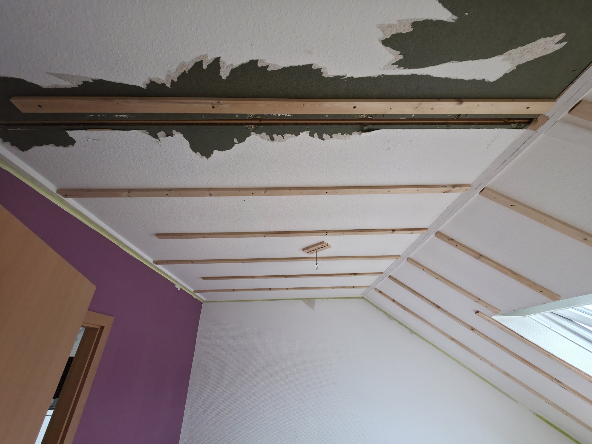

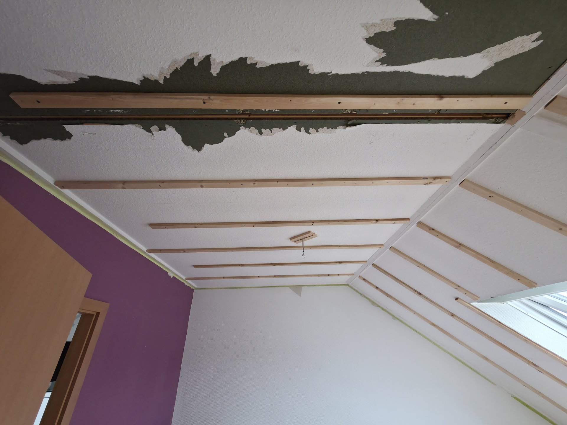

    da wir in zwei Wochen ein neues Bett bekommen, meinte meine Frau, wir könnten bei dieser Gelegenheit auch direkt unser Schlafzimmer renovieren.

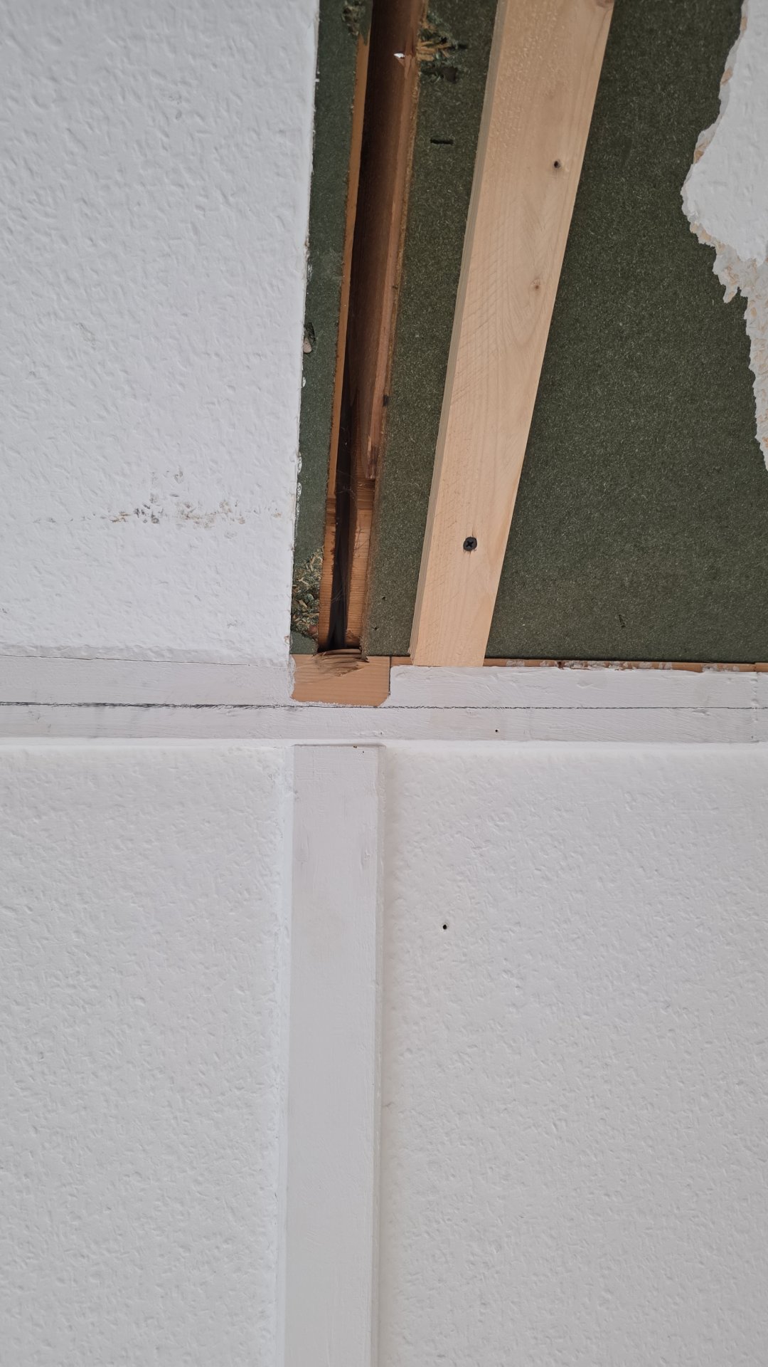

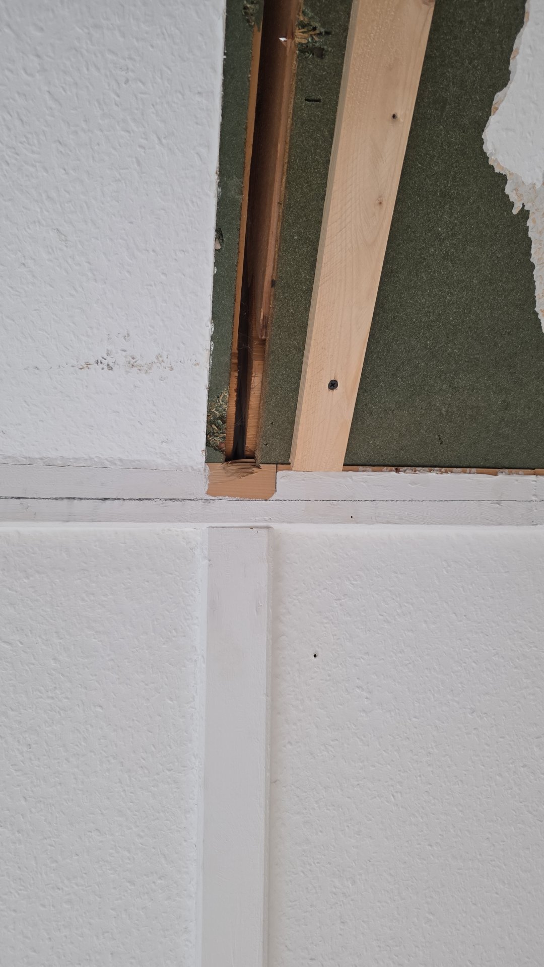

    Bisher hatten wir sowohl an der Decke als auch an der Schräge Holzpaneele. Diese sollen allerdings weg. Die Schräge wird dann nur neu tapeziert und gestrichen. Bei der Decke ist es allerdings etwas kniffliger, da nach dem Entfernen ein Spalt zwischen den darunterliegenden MDF-Platten zum Vorschein kam. Dort war ursprünglich mal eine Deckenleiste, die sich in der Mitte des Dachgeschosses durchzog. Ist auf dem Foto zu erkennen.
    Nun war die Überlegung, die vorhandene Lattung zu nutzen und nur die Decke mit Gipskartonplatten zu verkleiden und anschließend zu tapezieren oder alternativ mit "Deckenplatten mit Struktur" zu bekleben (ich dachte, dann könnte ich mir das Verspachteln sparen). Was meint ihr dazu? Und kann man die vorhandene Lattung (19 mm x 44 mm) wieder verwenden? Oder hat noch jemand eine alternative Vorgehensweise?
    Vorab schon mal vielen Dank.

    19x44 mm ist gar nicht zugelassen für GK Platten, außerdem ist fraglich ob der Abstand passt

    Abstand sind 45 cm zwischen den Latten.

    Das würde passen, aber die sind zu dünn

    und wenn ich neben jeder Latte ne zweite Latte Schrauben würde? würde das dann gehen?
