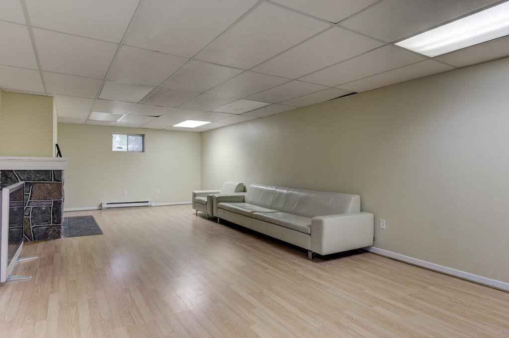

    Liebe Mitglieder des Bauexpertenforums,
    wir werden im Januar nach Kanada umziehen und haben hier ein schönes Haus zur Miete gefunden, lediglich im Keller ist uns eine abgehängte Decke aufgefallen, wir vermuten Gipskarton? Könnte es sein, dass diese Platten asbesthaltig sind oder das Innenleben unter den Platten (die Platten sehen an einigen Stellen lose aus). Es wäre toll, wenn wir hierzu eine Einschätzung bekämen!
    Vielen herzlichen Dank im Voraus,

    Kanada hat eine lange Geschichte mit Asbest.
    Diese Office Deckenplatten / Rasterplatten sind zwar in der Regel nicht asbesthaltig, aber eine Analyse schadet nicht.
    Kleines Stück rausbrechen, in Plastiktüte verpacken und dann ins Labor schicken.
    Beurteilung anhand von Fotos ist nicht möglich, Asbestfasern werden nur im Rastermikroskop sichtbar gemacht.

    Lieber Simon,
    vielen herzlichen Dank für die rasche Antwort! Könnte man auch anhand des Jahres der Platten (das könnten wir erfragen) herausfinden ob Asbest enthalten ist oder nicht so wie in Deutschland? Eine Analyse werden wir dort so schnell nicht machen können und entscheiden uns dann im Zweifel gegen das (sonst sehr schöne) Haus.

    Wieso nicht? Ist extrem gängig in Canada. Du kannst jemand hinschicken lassen der die Probe entnimmt.
    Gibt je nach Region diverse Dienstleister.
    Bitte dran denken, Kanada ist ein extremes Asbest Land. Asbest ist dort erst seit 2016 bzw. 2018 verboten !
    Es ist sehr warscheinlich, dass du in Kanada am Arbeitsplatz oder auch bei Freunden, Nachbarn, Supermärkten, Bars usw. in Räumen bist, welche Asbest enthalten.
    Der Vermieter sollte die Frage ebenso für euch klären können.
    Die sind dort sowieso ganz anders drauf als bei uns und die Rolle als Vermieter wird meiner Meinung nach ernster genommen.
    Besteht einfach drauf, dass er vertraglich für den Raum asbestos free zusichert ?

    Lieber Simon,
    vielen herzlichen Dank, Du hast uns sehr weitergeholfen! Wir werden das versuchen so zu klären, wie Du vorgeschlagen hast um wenigstens in unseren Wohnräumen sicher zu gehen.
