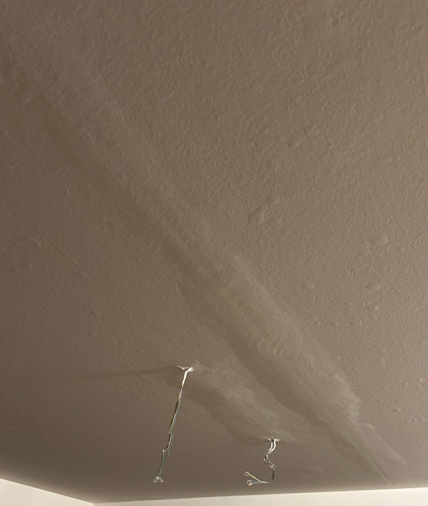

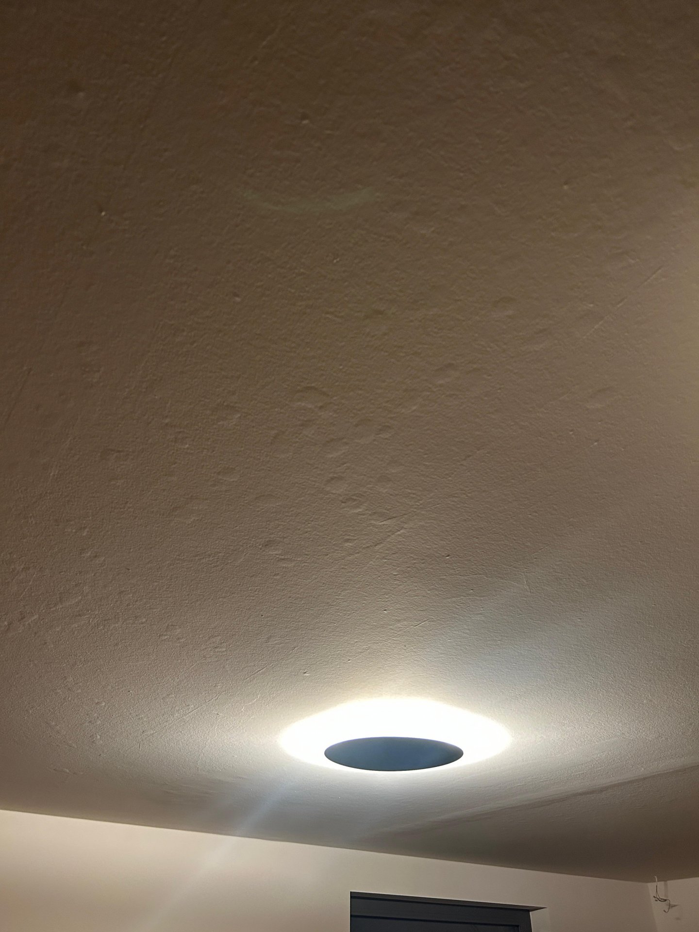

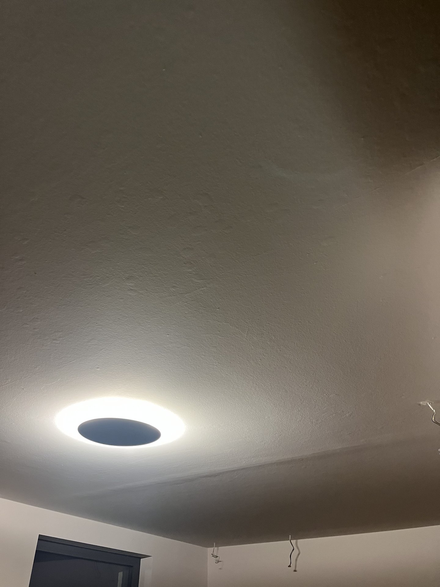

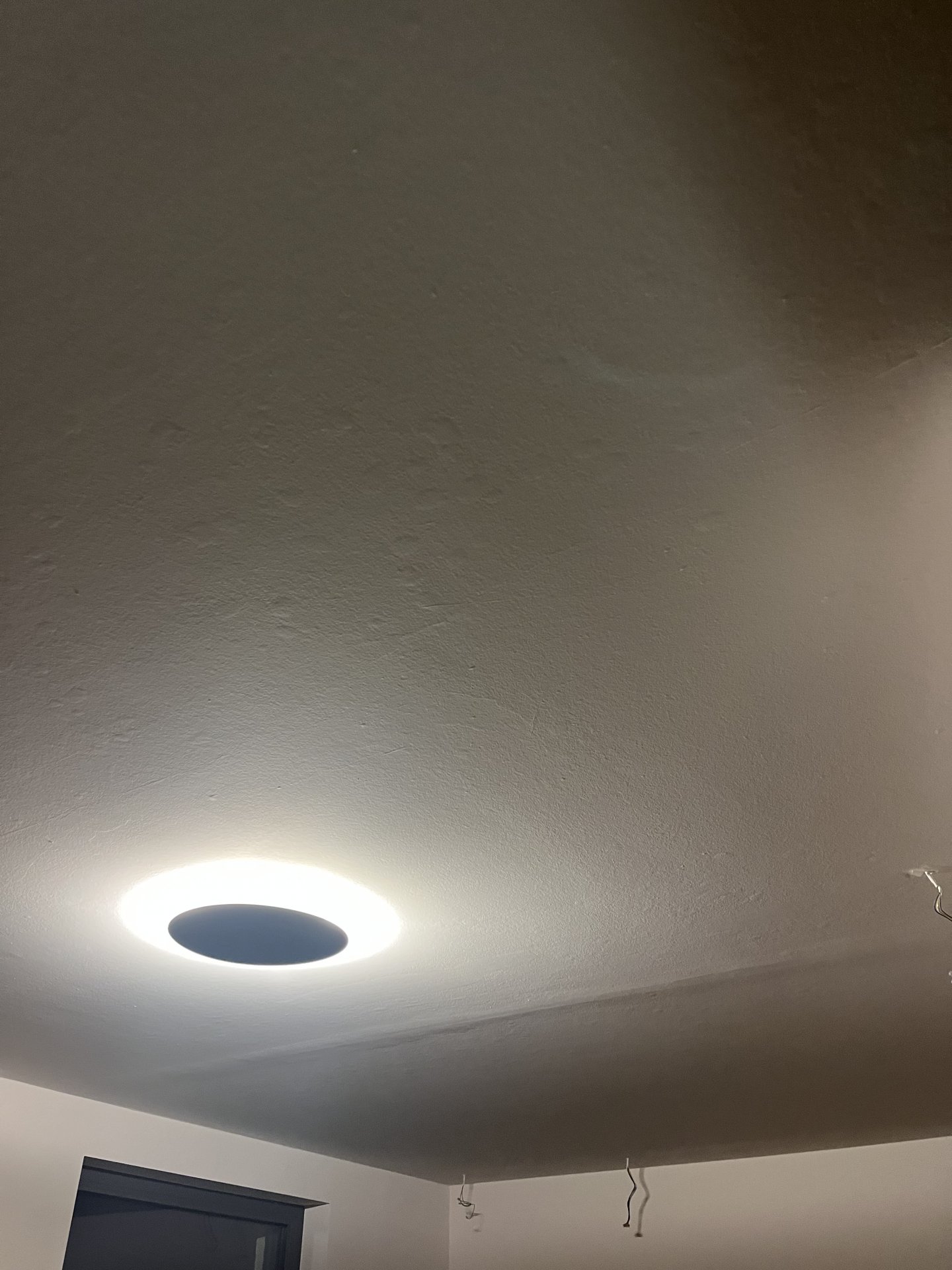

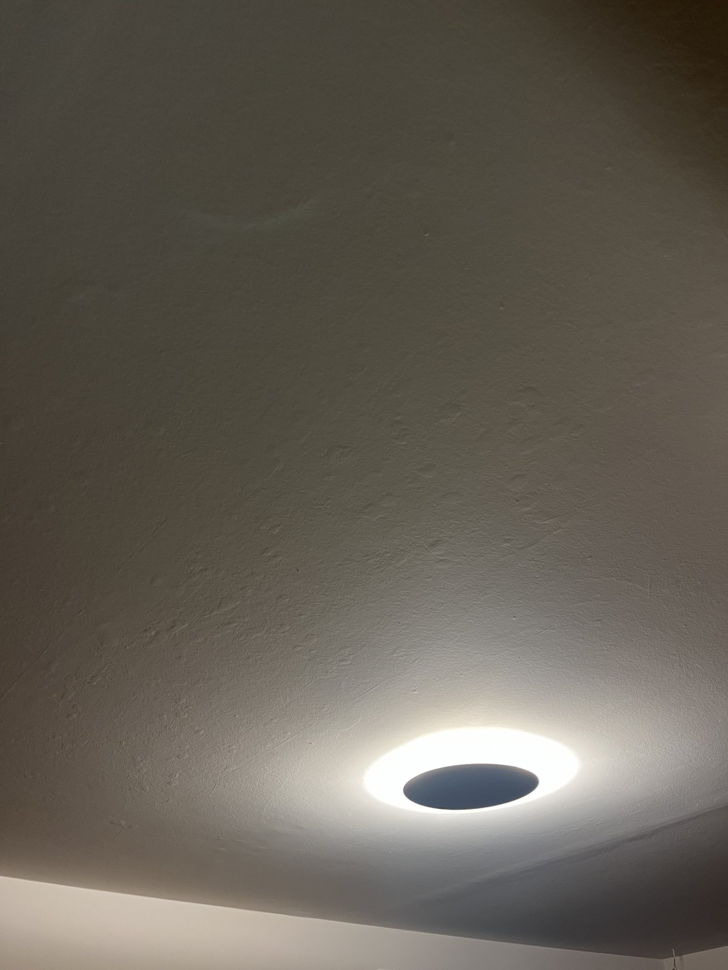

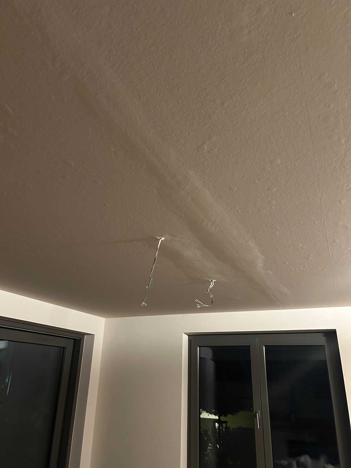

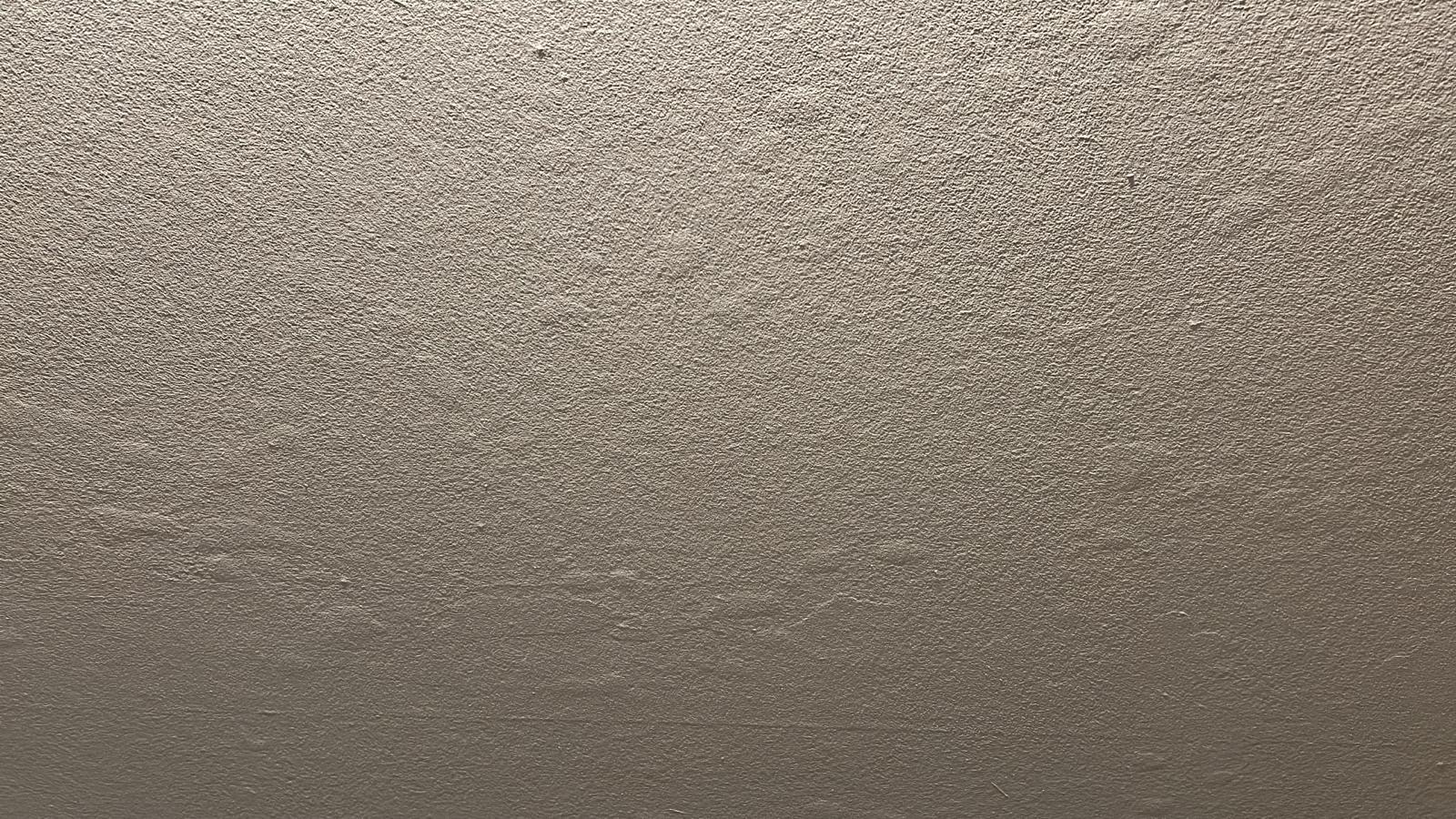

    Liebe Experten,
    wir sind vor 8 Wochen in unseren Neubau eingezogen. Bis gestern hatten wir noch keine Lampen an der Decke.
    Als wir gestern unsere Deckenleuchte installiert haben (indirektes Licht, leuchtet nur nach oben) ist uns die Decke mit vielen Lufteinschlüssen (?) und Spachtelstelleb aufgefallen.
    In den letzten Wochen und auch heute Morgen sieht man von diesen Stellen fast nichts.
    Wie würdet ihr die Situation einschätzen?
    In unserem Vertrag steht Q3 Putz mit anschließend Malervlies.
    Vielen Dank für eure Hilfe!

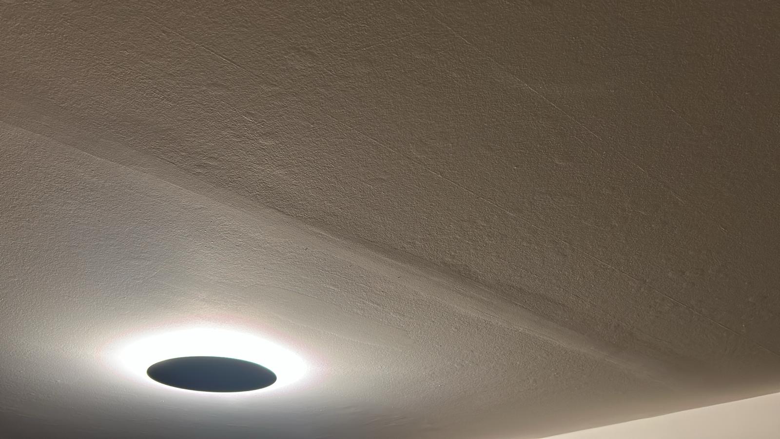

  2. #2 Fabian Weber, 17.05.2026
    16.558
    6.608
    Q3 bedeutet vollflächig gespachtelt, hier sieht es so aus, als wären nur die Stöße der Deckenplatten verspachtelt worden.

    Danke für deine Antwort. Genau, bei uns wurden nur die Stöße verspachtelt bzw. die Stellen, wo noch für die Lampen geschlitzt werden musste.

    Weshalb schlitzt man das hinterher und plant das nicht im Vorfeld.
    Die Decke sieht katastrophal aus. Da braucht’s doch aber auch keine Deckenleuchte u./o. spezielles Licht, um das zu sehen.
    Bauabnahme haben 2 Blinde durchgeführt?

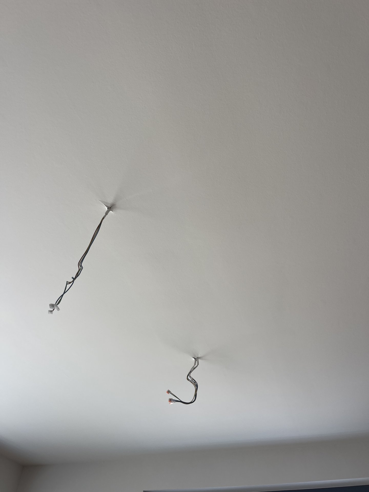

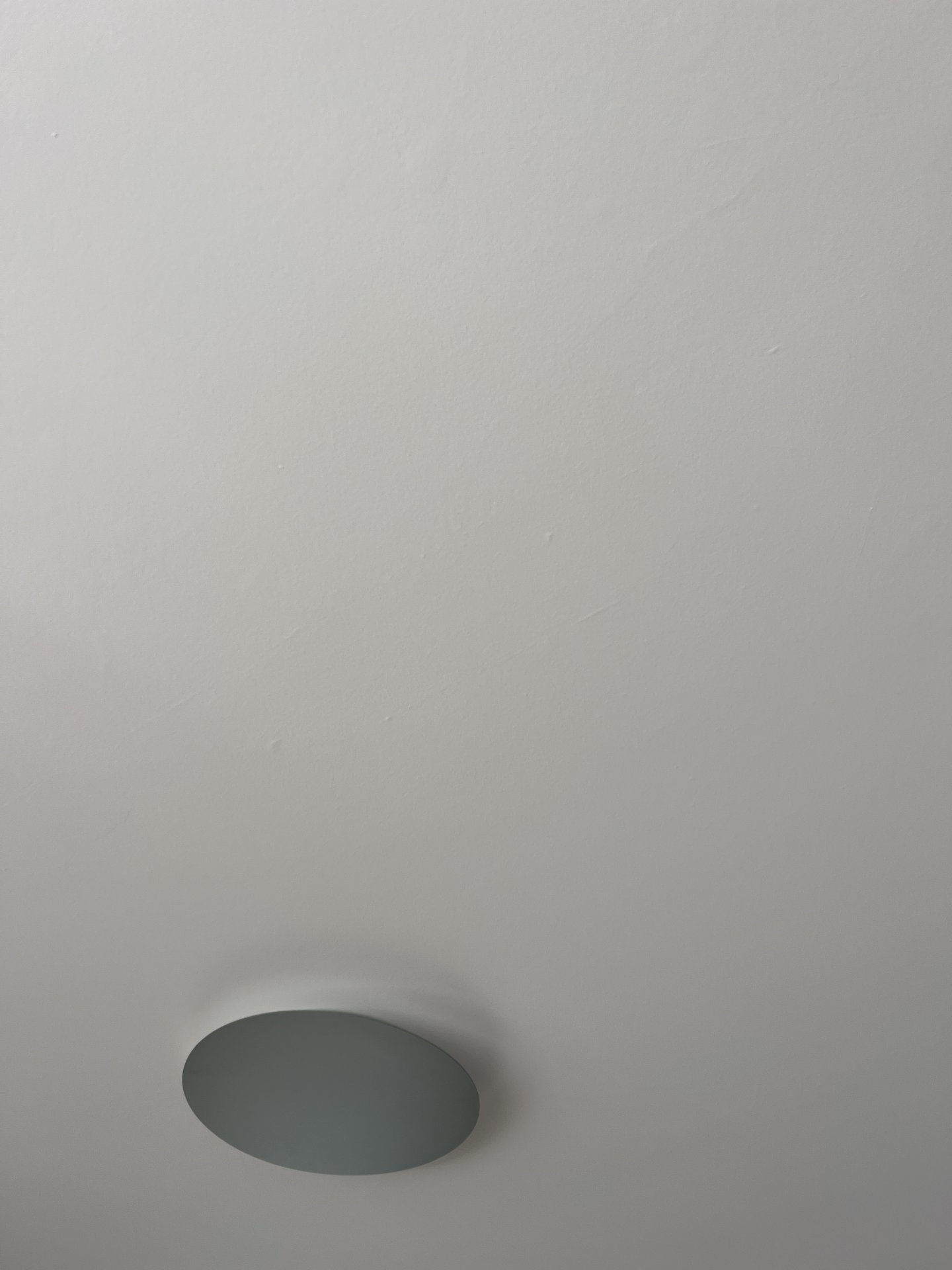

    Bei Tageslicht (und abends mit der Baufassung) hat man das leider fast gar nicht gesehen. Jetzt, wo man danach sucht, sieht man ein paar Stellen.
    Anbei noch Fotos bei Tag.

    Und das sehr schlecht
    Komplett anschleifen und vollflächig spachteln

    Was steht denn in der Leistungsbeschreibung? Bei uns steht auch nur, dass Stösse verspachtelt werden und dass die Betondecke dann glatt ist und bereit für Tapete. Das sieht ja aus wie wenn es gespachtelt wurde und ungeschliffen alles angepinselt wurde.

    Wenn das die Leistung für Q3 ist, möchte ich nicht Q2 sehen :yikes

    Es sei aber auch drauf hin gewiesen, dass diese Lampe eine absolut perfekte Decke braucht. Die verzeiht gar nichts, so flach über die Decke zu strahlen ist Streiflicht in seiner Reinstform.
