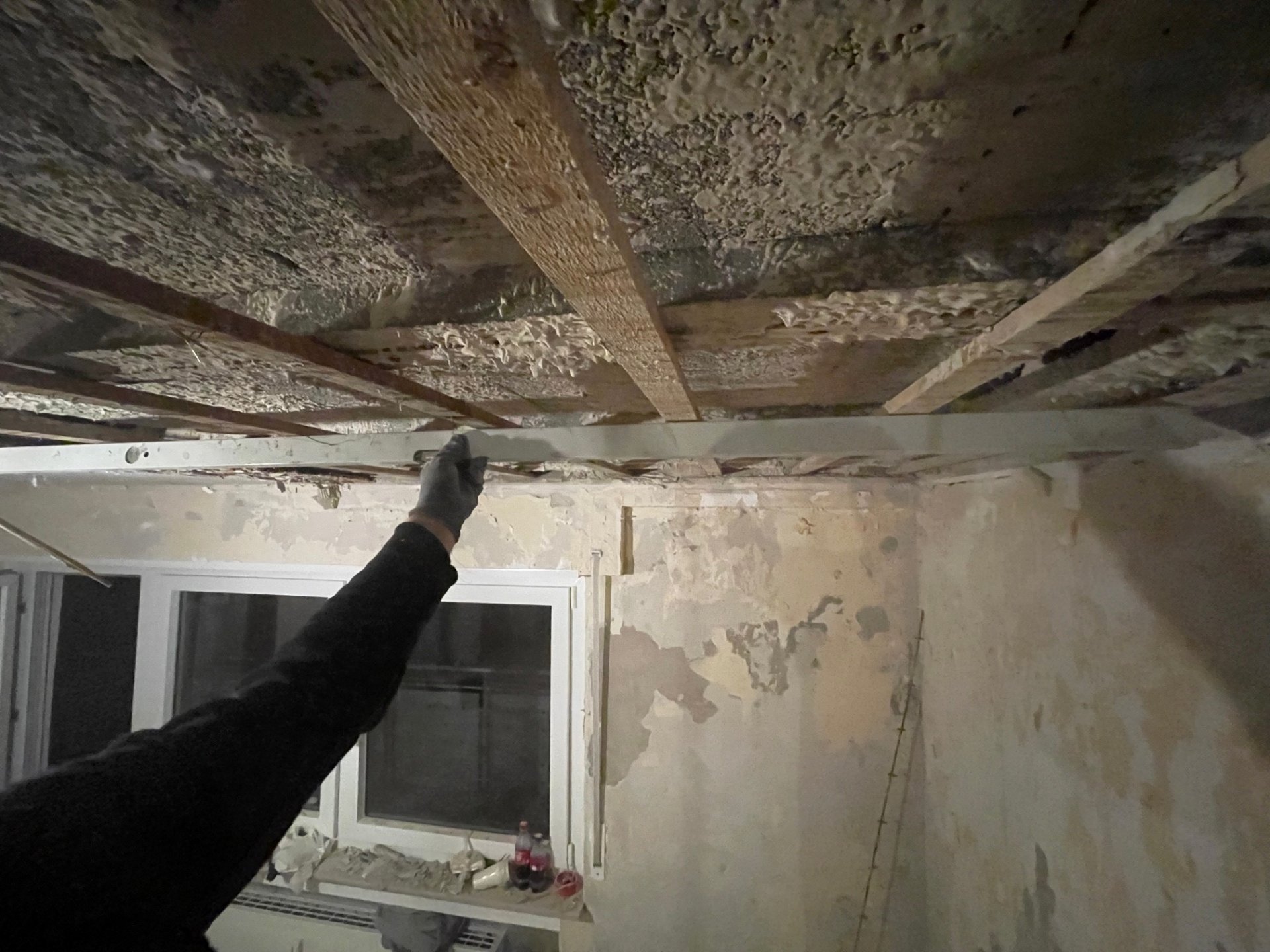

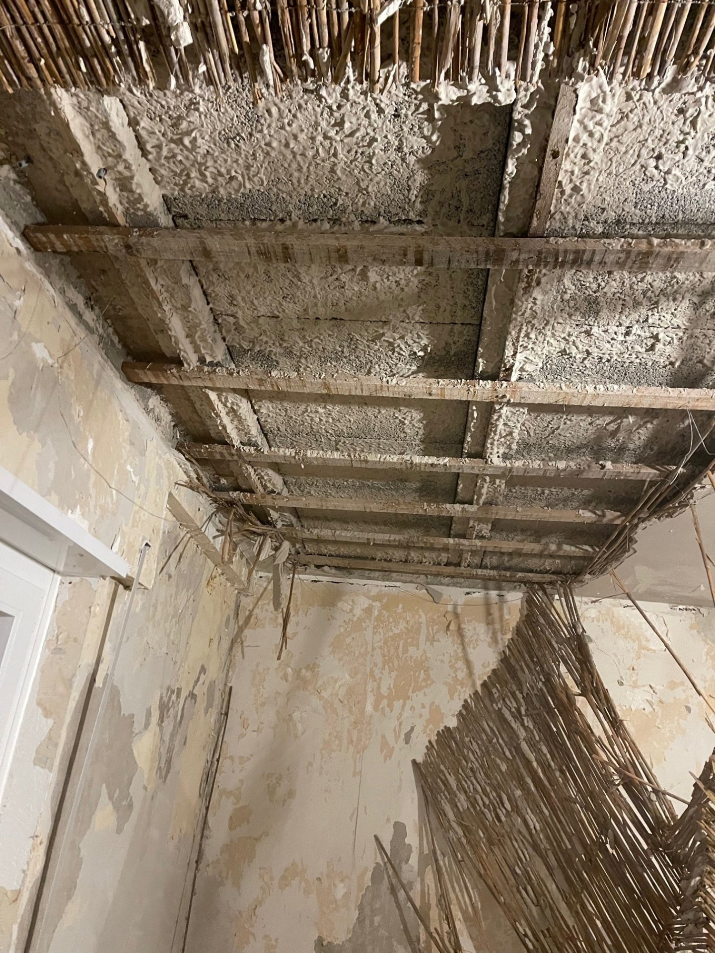

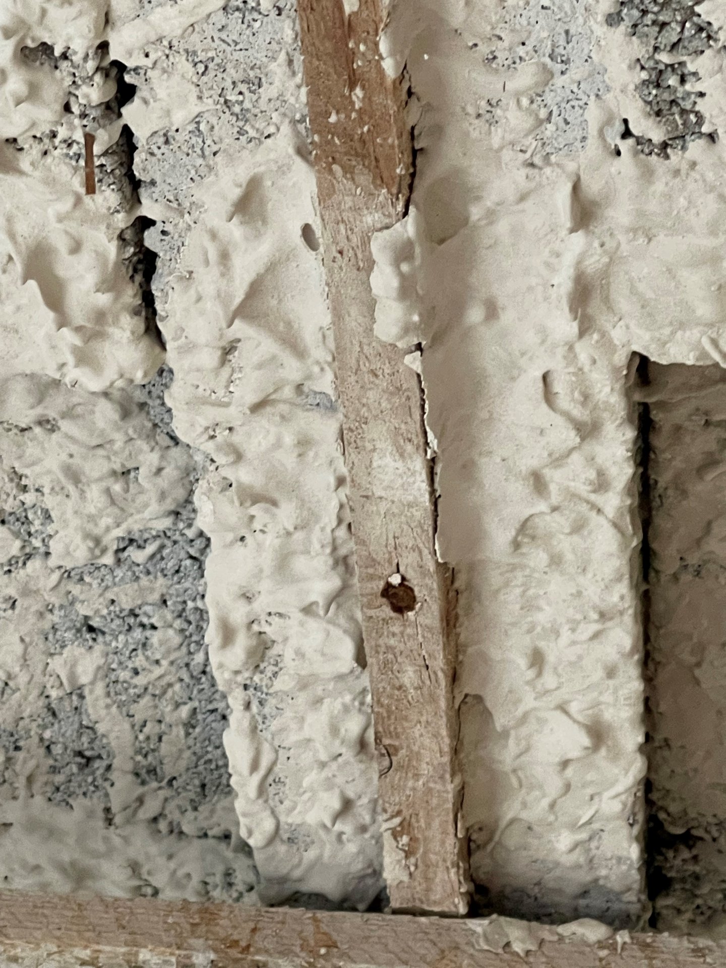

    Hallo ihr lieben,
    neulich habe ich mir eine alte Wohnung erwoben. Bei der Deckenerneuerung sind mir einige fragen offen geblieben, die ich gerne hier mit euch teilen möchte. :)
    Ich möchte auf die Decke gipsplatten hängen - könnte ich das direkt auf die alte holzunterkonstruktion hängen? Die Holzatten würde ich voher natürlich nivelieren, stabilisieren (eventuell mit direktabhänger stabilisieren).
    Ich habe ein paar fotos von der decke hochgeladen.
    Vielen dank schonmal im Voraus.

    Definitiv nein,
    1. Latten sind nur genagelt
    2. sind die zu schwach
    3. klären wie die erste Lattung befestigt ist, ich vermute auch nur genagelt
    so wie es halt damals für Strohdecken üblich war
    Achsmaß der Betonträger?

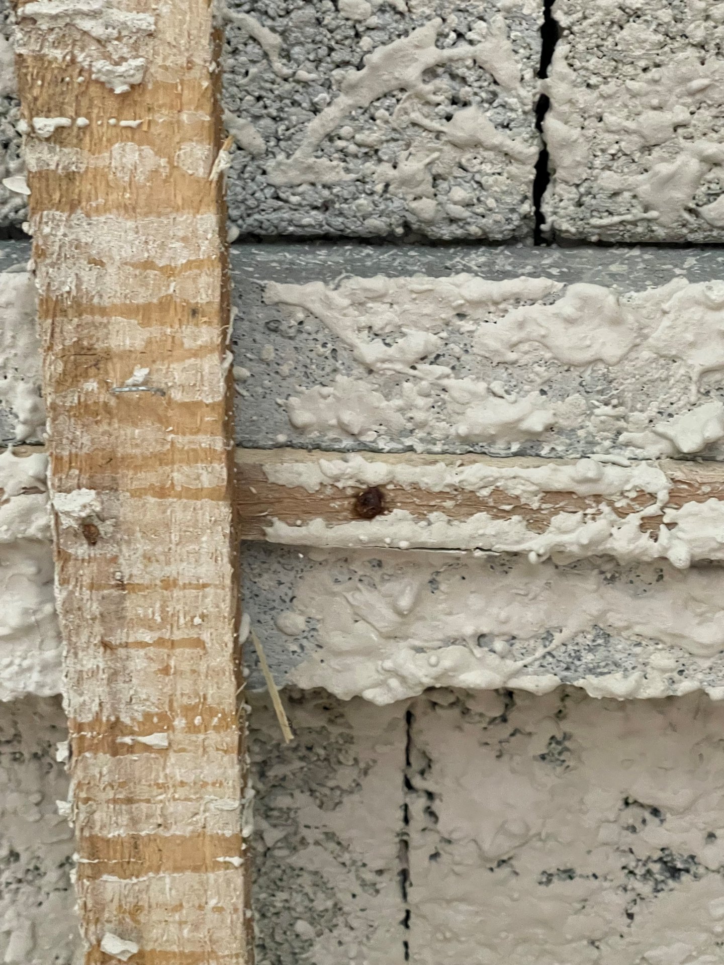

    erstmal vielen Dank für die schnelle Antwort. :) Wie erkenne ich die befestigung der Latten, die in dem Beton drin sind? Die Latten scheinen bombenfest befestigt zu sein. Theoretisch könnte ich ja die Latten (im betton) mit flachverbinder zwischen den betons stabilisieren und die 2 latte für die gipsplatte mit Justierschrauben daran befestigen oder?
  4. Alex88
    6.766
    3.706

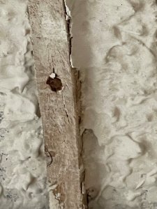

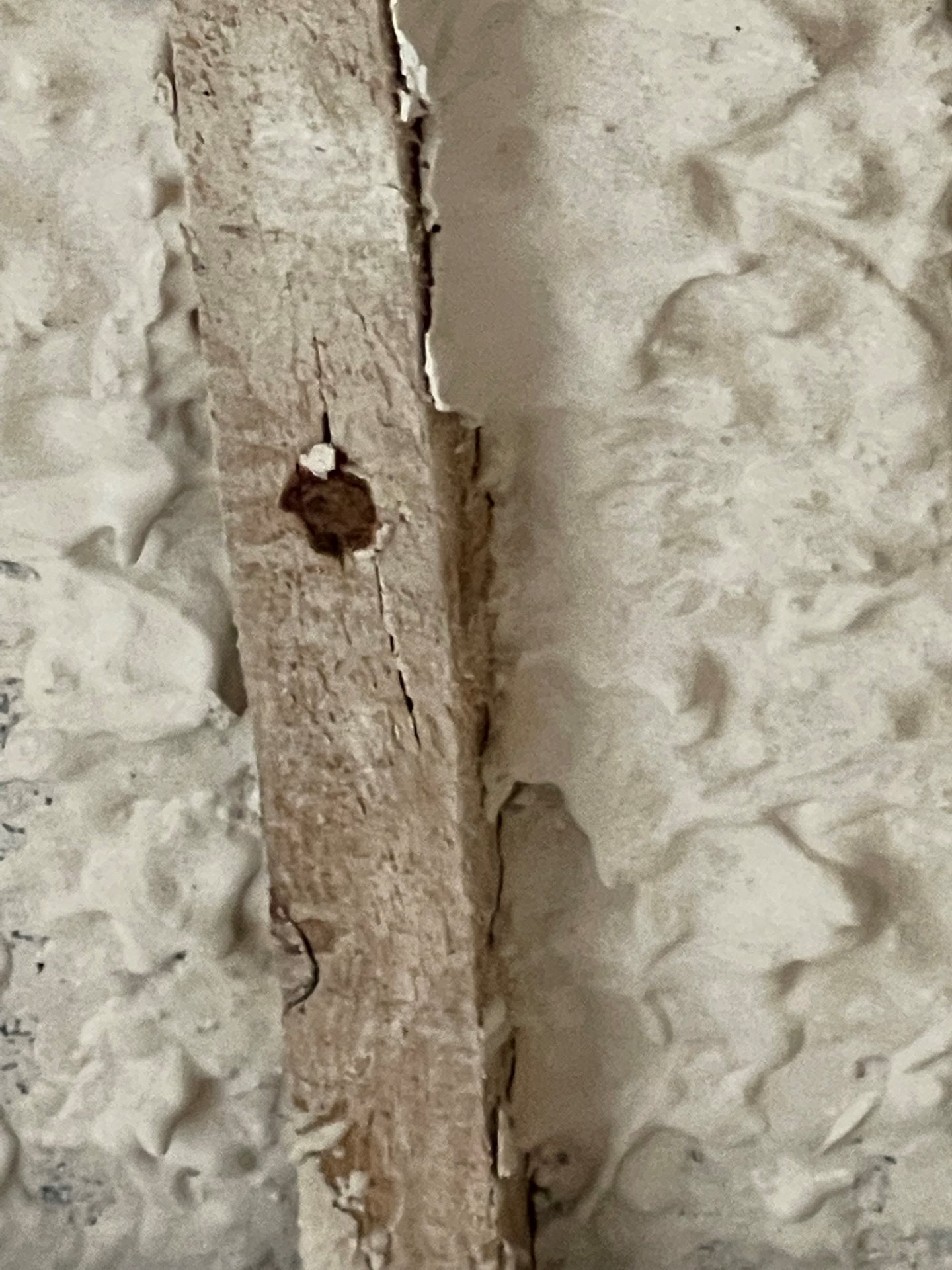

    wenn du noch nie so eine Befestigung gesehen hast wirst du sie auch nicht erkennen,
    versuch mal ein Bild davon zu machen, evtl. so nah wie möglich

    Das ist auch einfach nur am falschen Ende gesparrt. Du weißt nicht wie die alte UK befestigt ist, du weißt nicht wie gut das Holz noch hält, die Achsabstände stimmen mit Sicherheit auch nicht, ob das ganze rechtwinklig zum Raum ist, ist auch fraglich. Machst du dir nur mehr Arbeit damit, als was du dir am Ende damit sparst. Würde ich mir gar nicht erst antun.

    Hi erstmal sorry für die späte Rückmeldung. Uns hat die Grippe richtig erwischt, daher konnte ich erst heute das foto schiessen..
    Die latten wurden tatsächlich genagelt.. Ich werde alles entfernen und ein Metallunterkonstuktion bauen.

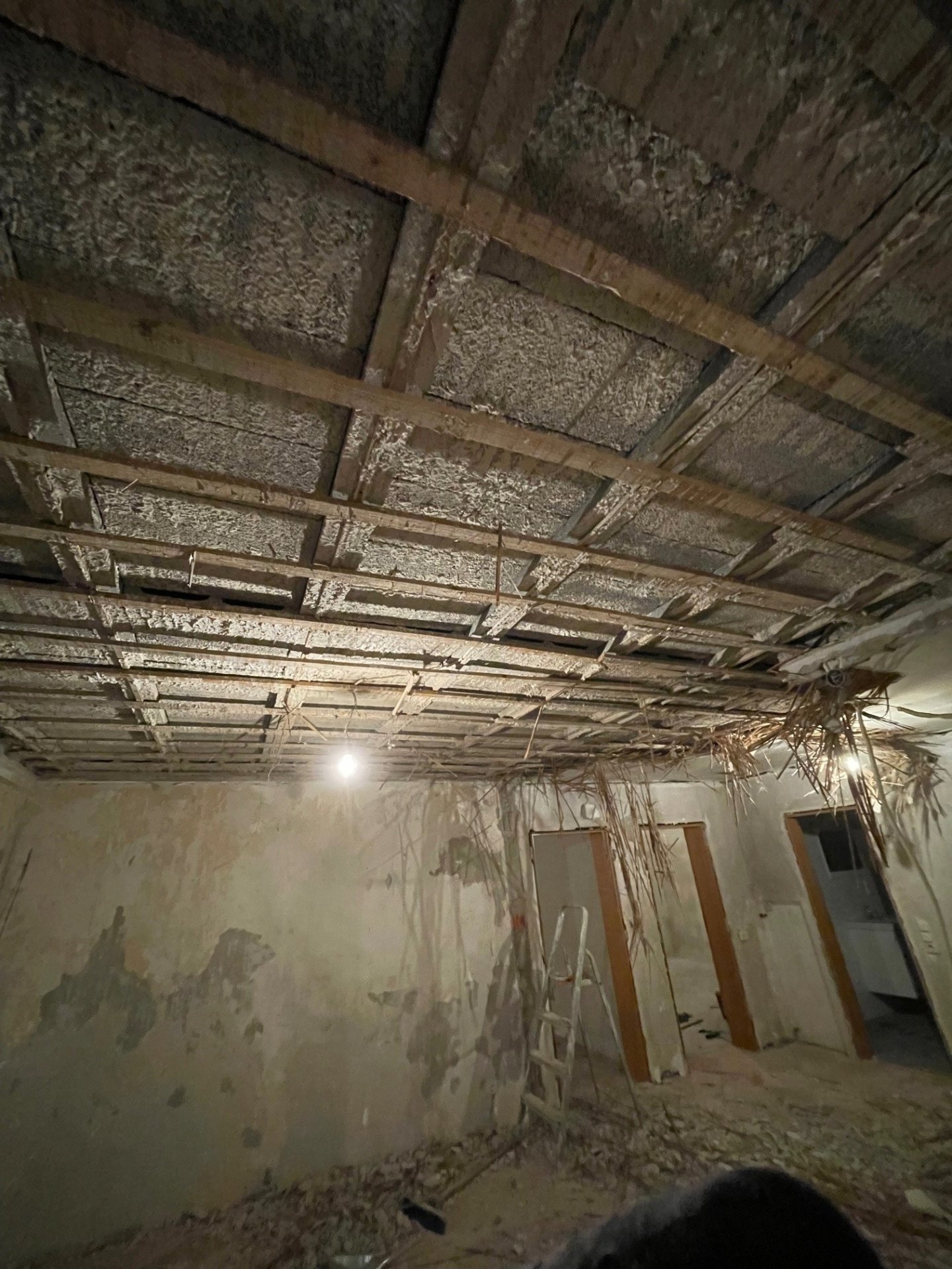

    Das kommt ganz darauf an. Die Decke sieht nach einer Einlegedecke aus, es wurde also eine Schalung erstellt, die Steine eingelegt und ausbetoniert. Dübel und Schlaganker halten in denen recht unterschiedlich gut, also bietet es sich an auf die Träger zu gehen. Um die Unterkonstruktion flexibel erstellen zu können, ist es einfacher Quer zu arbeiten, da man beim Rastermaß ansonsten auf die Abstände der Träger beschränkt ist, wenn die Abstände aber zu einem vernünftigen Raster passen und zum Raum auch (einigermaßen) rechtwinklig ist, dann kann man auch mit den Trägern arbeiten. Rastermaße und Achsabstände findest du ganz einfach bei Knauf.
