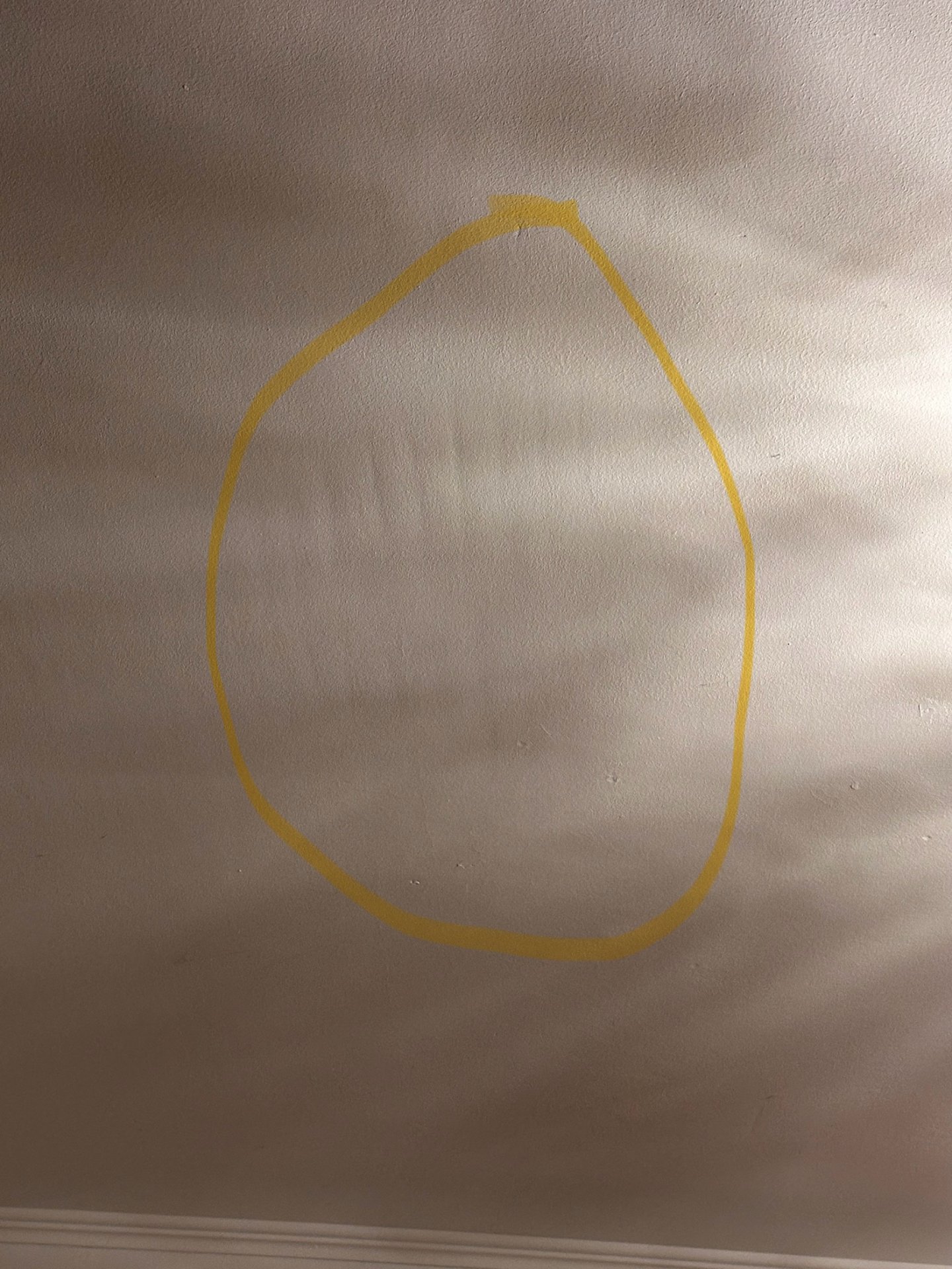

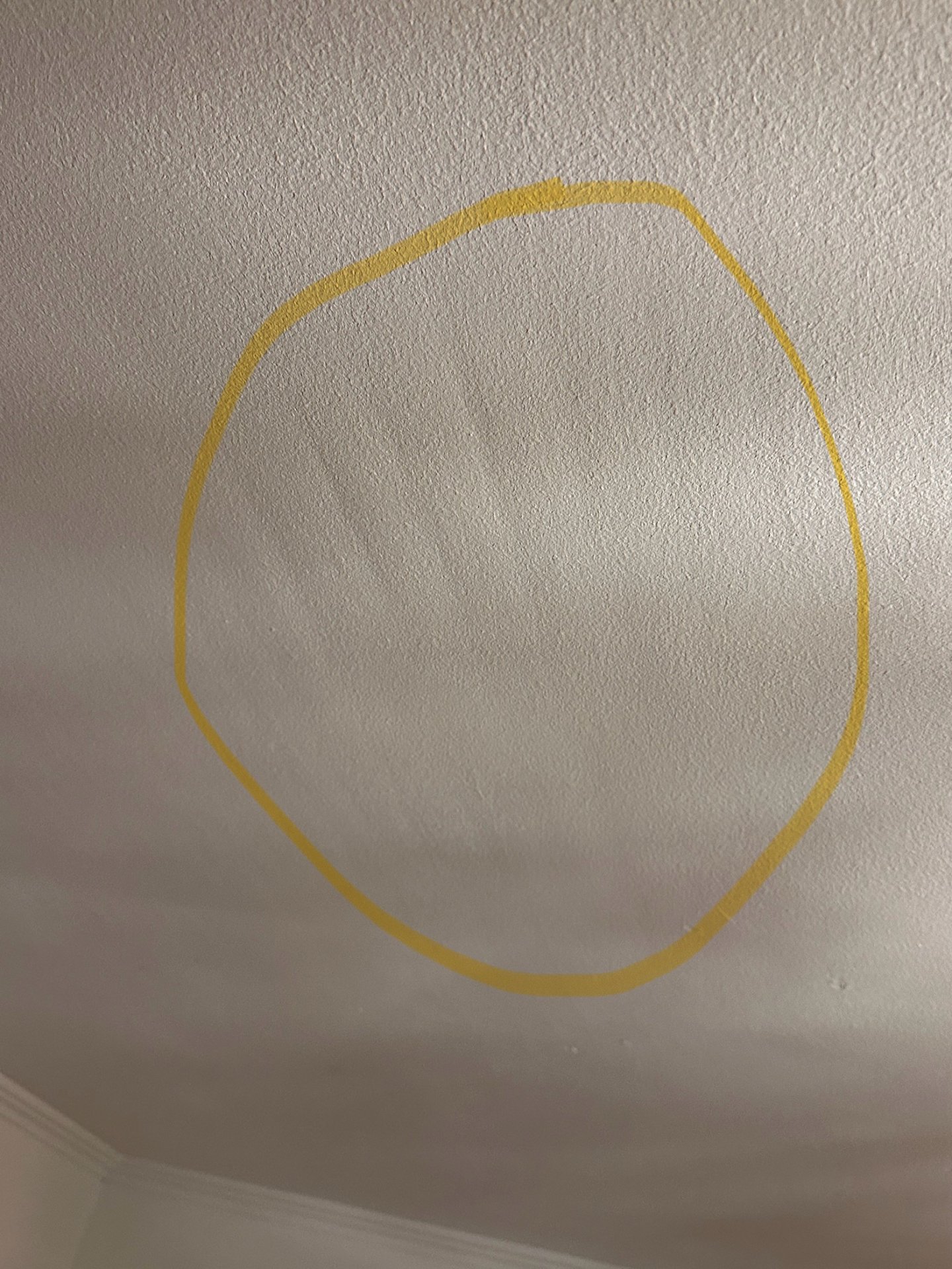

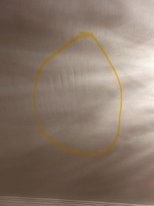

    Die Tage ist mir aufgefallen, dass unsere Decke im Wohnzimmer Wellen wirft. Es handelt sich um eine Stahlbetondecke die mit Kalkputz veredelt wurde. Darüber befinden sich noch zwei weitere Wohnungen. Das gesamte Haus ist massiv gebaut.
    Die Wellen sind deutlich sichtbar und auch leicht fühlbar. Der Kalkputz ist jedoch Bombenfest. Also es löst sich nichts ab und es sind auch keine Risse vorhanden. Die Decke hat soweit ich weiß noch ihren ersten „Anstrich“.
    Was ist das? Muss ich mir Sorgen machen oder ist es nur an der Zeit den Putz mal abzuschleifen und neu zu verarbeiten ?
    Wir wohnen schon 4 Jahre in der Wohnung und die ganze Zeit waren die Wellen nicht da.

    Habt ihr eine neue Leuchte?

    Nein. Zumindest nie aufgefallen. Die Lampe haben wir vor 4 Jahren bei Einzug installiert.
    Wir hatten in der Küche zwei Wasserschäden. Seitdem schaue ich decken, Wände und Ecken regelmäßig genauer an Die Wellen waren vorher nicht da. Erst vor 2 Wochen sind mir diese aufgefallen.
    Das Haus steht auf einem Berg. Eigentlich massiver Fels und einer relativ dicken Betonplatte. Ca 150 m^2 pro Etage. wie gesagt insgesamt 3 Etagen plus Dachboden. Also auch eine gewisse Masse die auf unseren Wänden und Decken lastet. Wir wohnen im UG.
    Könnte sich durch die langen Regenfälle das Haus etwas gesetzt oder bewegt haben. Wohnzimmer hat zwei Außenwände. Mit rissen oder solchen Wellen an Wänden haben wir keine Probleme. Tapeten waren damals bei Renovierung alle ab.
    Die mittlere Wohnung wird aktuelle renoviert. Dort läuft die Fußbodenheizung nur sporadisch als Frostschutz. Bei uns wird normal geheizt. Das war, neben den starken Regenfällen, das einzige was die letzen Monate geändert wurde.
    Frage mich halt ob es nur ein optischer Mängel ist (wird die nächsten Jahre eh mal neu gemacht) oder ob es was schwerwiegendes ist.

    Das ist genau der Grund, das ist nichts neues

    jo, das ist das ganz klassische "rubbeln" des Abziehbrettes würde ich sagen. Das war schon immer da!

    Sehe ich genauso!
