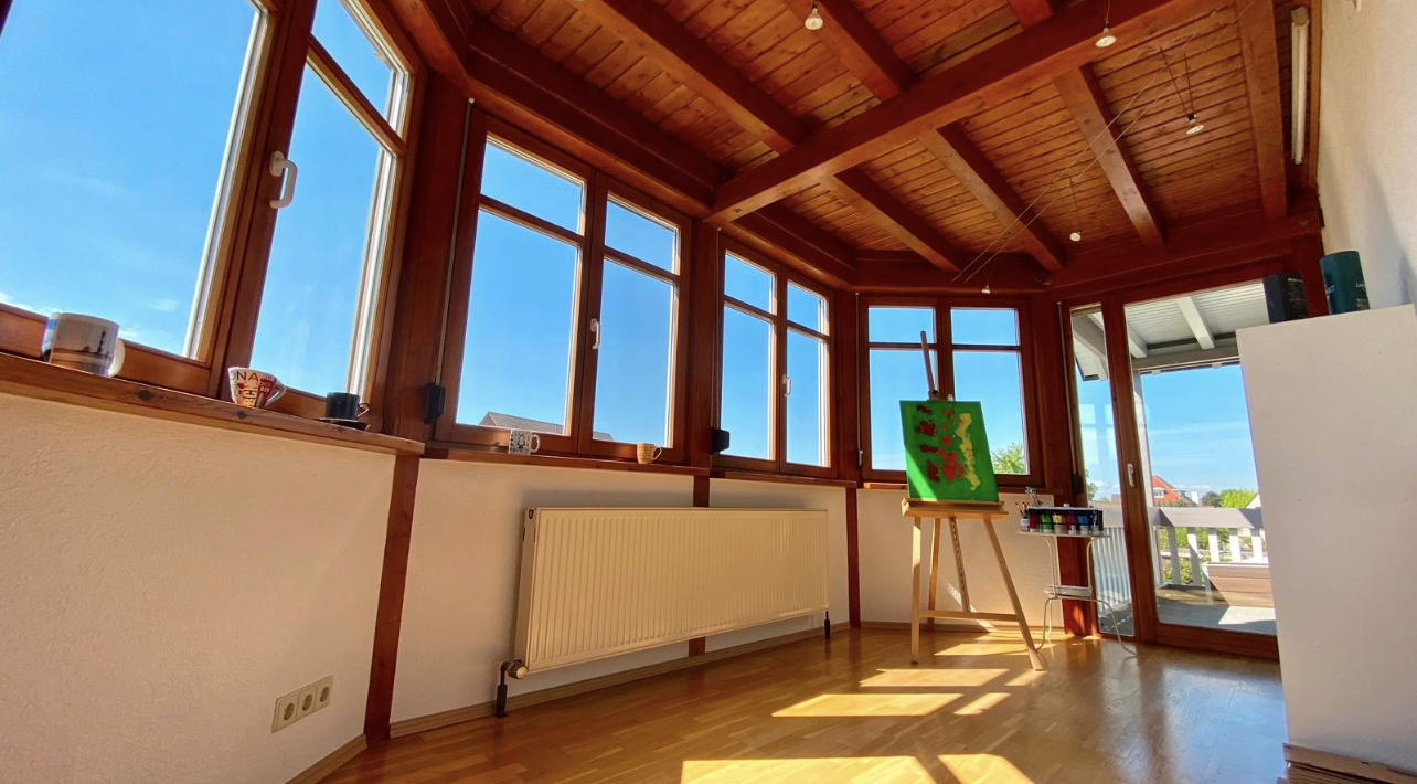

    Hallo
    kann ich ohne weiteres diese Holzdecke mit rigips verkleiden und dazwischen Mineralwolle rein machen. Oder muss ich etwas beachten wegen der Atmung des Holzes ?
    danke für eure Hilfe

    Warum würdest du das tun wollen? Wenn erstmal diese hässliche Leuchtstoffröhre da weg ist, sieht die Decke doch ganz passabel aus so wie sie ist.

    die gefällt uns nicht so. Daher würden wir das machen wollen

    Mir gefällt die optisch auch sehr. Würde ich nie hinter Gipskarton verstecken.
    Wie ist der Dachaufbau ?
    Diffussionsdicht durch Blech oder offen mit Hinterlüftung usw ?
    Das ist entscheidend bei der Sache damit man den Taupunkt nicht genau auf das Holz verschiebt und es durch Feuchtigkeit im Winter vergammelt.
    Mit dem Ubakus kann man sowas vorab schon etwas abschätzen. Einfach google nutzen und mit Demo Version spielen.
