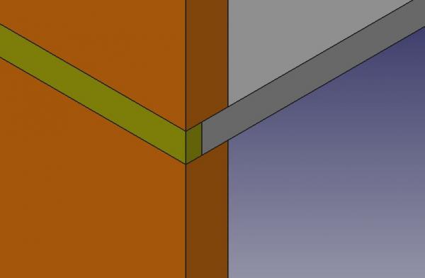

Diskutiere Decke nach ausen Isolieren im Mauerwerk Forum im Bereich Neubau; Hallo, wir bauen mit Poroton T7-P also ohne WDVS also ohne Kunststoffe. Jetzt würden wir das gerne beibehalten. Nun stellt sich die Fragen bei...
    Jetzt würden wir das gerne beibehalten. Nun stellt sich die Fragen bei den Decken mit mineralwolle oder Kuststoffe(styrodur).
    Was meint ihr dazu? Ich bekomme auch oft eine antwort styrodur drauf und gut ist und wir sollen uns nicht so anstellen bis hin das haben wir immer schon so gemacht.....
    Ich selber würde ja die Mineralwolle favorisieren.

    Hallo wir Bauern selber. sind auch schon am Mauer. ich denke die Decke wird in Viel Wochen drauf kommen weil wir zur Zeit nur Samstags arbeiten.
    Wand 36,5 cm
    Decke liegt 22 cm auf der Wand auf und soll 16cm dick werden.
    Wir bauen gerade in einem Neubaugebiet und ich habe das jetzt schon mehrfach mit Abmauerungstein, Kuststoffe(styrodur) oder mit Mineralwolle gesehen. Deshalb will ich mich Informieren.

  18. #18 Wiener23, 27.02.2014
    Wiener23
    Wiener23
    06.10.2013
    141
    Dipl.-Ing. (FH)
    Heidelberg
    Aus mehreren Gründen bevorzuge ich das angehängte Detail.
    1. es verhindert Risse im Außenputz.
    Es gibt zwei Ursachen die zu Rissen führen können.
    - Deckendrehwinkel, aufgrund der Deckendurchbiegung
    - inhomogener Putzgrund
    2. Es vermindert den Wärmeverlust über diese spezielle Wärmebrücke beachtlich.
    Gerade bei dieser Art von Wärmebrücke des Deckenauflagers, geht im Verhältnis
    zu anderen linienförmigen Wärmebrücken die meiste Wärme verloren.
    Man kann hier, sehr einfach, kostendeckend den Wärmeverlust beachtlich minimieren
    und somit beim Heizen echtes Geld sparen.
    Wenn sich was rechnet, dann eine zusätzliche Dämmung an diesem Detail.
    EnEV-Nachweis hin oder her.
    Dort geht es sowieso nicht wirklich ums Energiesparen, sondern nur darum die politisch
    gewollte Energie zu nutzen, nämlich Strom.
    Übertrieben ausgedrück, könnte man eine Bretterbude zusammennageln, Strom als Energie-
    träger wählen, und ist somit sogar im Limit der EnEV.
    Warum es verschiedene Details gibt, kann man pauschal nicht beantworten.
    Hängt unter anderem davon ab, ob ein Wärmedämmverbundsystem eingebaut wird,
    oder ob man einer zusätzlichen Putzarmierung vertraut, oder ob sich jemand überhaupt
    darüber Gedanken gemacht hat.
    Solche Details, sollten eigentlich durchgeplant und auf den Bauausführungszeichnungen
    dargestellt sein.
  19. #19 Alfons Fischer, 27.02.2014
    Alfons Fischer
    Alfons Fischer
    18.11.2010
    3.718
    thermische Bauphysik
    Dkb
    Formularausfüller
    auch ich bin ein absoluter Freund guter Details. Details kommen vor super Steinen oder Dämmstoffen!
    Folglich: Wenn schon T7, dann auch mit vernünftigen Details. Sonst ist der T7 rausgeschmissenes Geld und der Energieverbraucht liegt u.U. höher als bei einem viel preiswerteren Stein mit guten Details.
    Das hier vom TE gezeigte Detail erfüllt wohl nicht mal die Anforderungen aus DIN 4108 Beiblatt 2.
    Eine Frage: wird es vielleicht sogar ein Effizienzhaus mit KfW-Förderung? Dann sehe ich schon jetzt die Förderung dahingehen...
