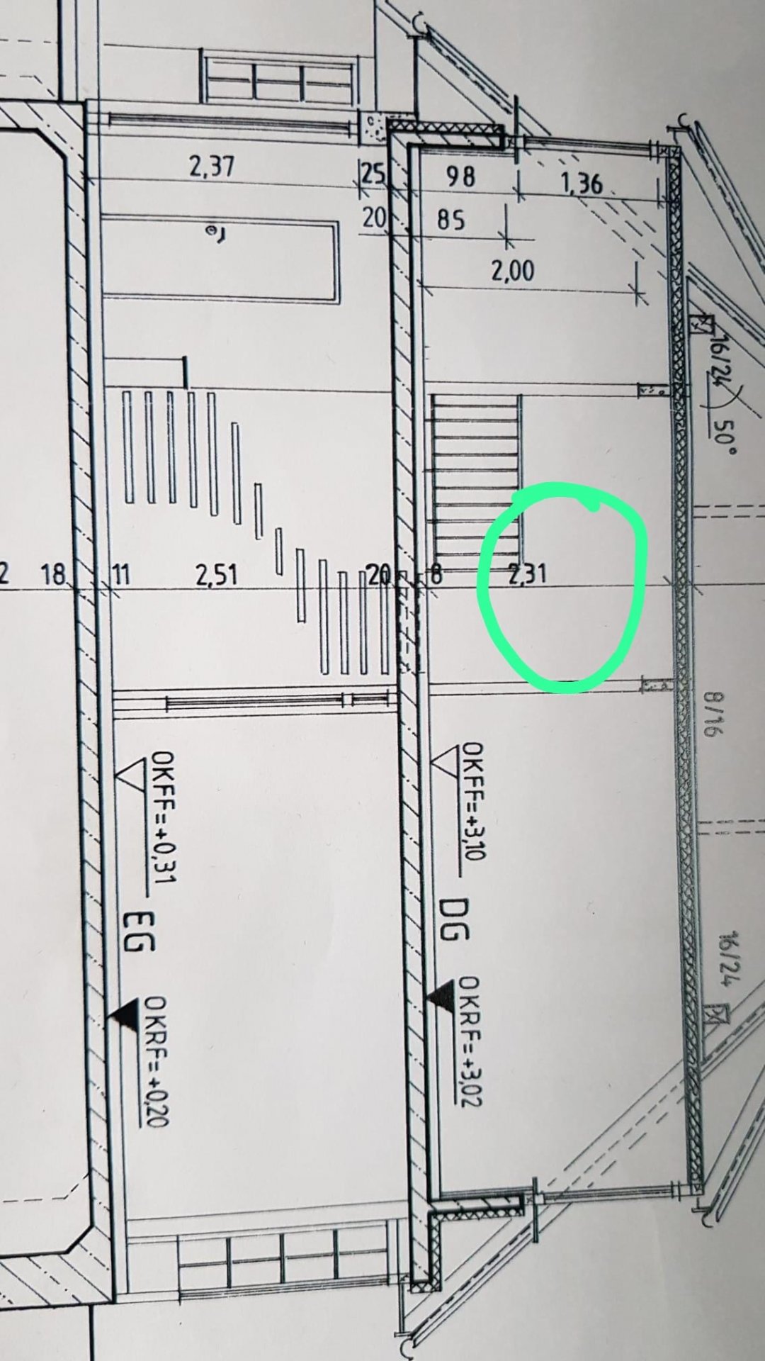

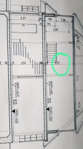

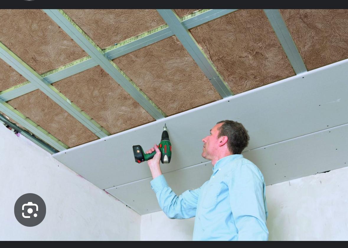

    Meine Frau und ich kaufen eine Doppelhaushälfte, Baujahr 1995, bestehend aus Erdgeschoss, Obergeschoss und einem ausgebauten Dachboden (den wir auch als Schlafzimmer nutzen wollen). Das Haus gefällt uns sehr gut, dass einzige, was wir etwas schade finden ist die Raumhöhe. Im Erdgeschoss beträgt die gute 2,50, im Obergeschoss und Dachgeschoss leider nur 2,27m. Das ist so für uns erstmal okay, perspektivisch wären wir aber auch bereit etwas mehr Geld in die Hand zu nehmen, auch um nur wenige Zentimeter für das Obergeschoss zu gewinnen. Wir wissen, dass sowas sehr teuer wird und wir sind wie gesagt auch Laien, sodass wir wenig selbst machen könnten, aber uns würde interessieren, welche Möglichkeiten es gibt und mit welchen kosten wir so rechnen müssten. Das Obergeschoss hat 66,5 qm², laut Bauplan hat das Geschoss 2,31m Höhe gehabt.

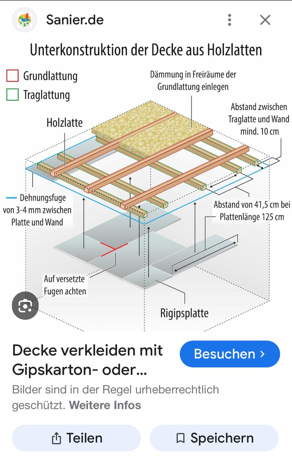

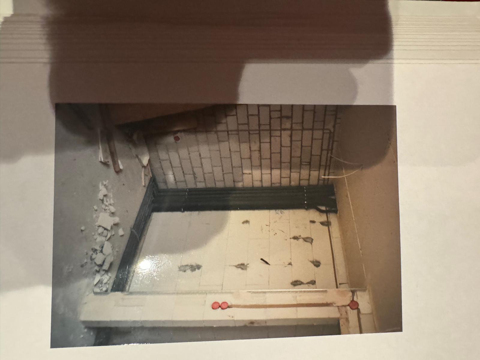

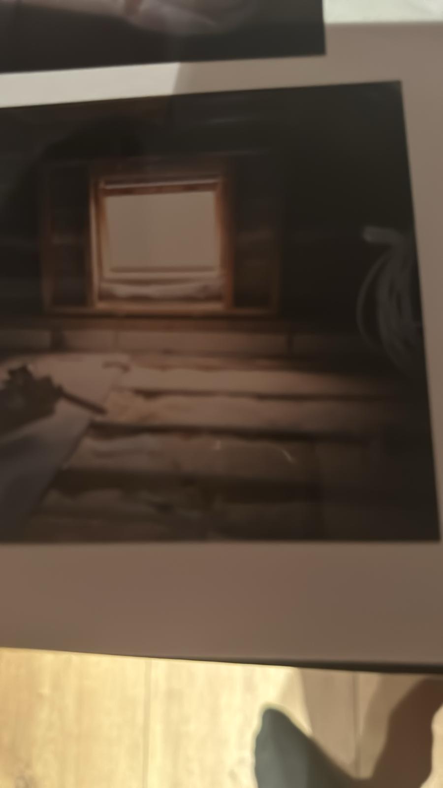

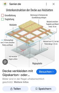

    Die Decke bestehen wohl aus Holzlatten, die mit Rigips abgedeckt worden sind? Folgende Bilder habe ich vom Verkäufer bekommen:
    WhatsApp Image 2024-08-17 at 23.23.57(2).jpeg WhatsApp Image 2024-08-17 at 23.23.57(3).jpeg WhatsApp Image 2024-08-17 at 23.23.57(1).jpeg WhatsApp Image 2024-08-17 at 23.23.57.jpeg
    Ist es möglich die Decke neu zu machen? Uns würde am meisten freuen, wenn man irgendwie ein paar Zentimeter gewinnen könnte, gibt es da Möglichkeiten ohne den Lärmschutz/Dämmung komplett zu vernachlässigen, weil oben soll wie gesagt auch ein Wohnraum sein? Holzbalkendecken wollten wir nicht so gerne, aber wenn es das Gleiche noch mal gäbe nur dünner oder 5cm nach oben verschoben? Wie gesagt, wir sind komplette Laien und freuen uns über Hilfe bei der Einschätzung wie realistisch/teuer sowas ist bzw. wie sowas realisiert werden könnte.

    Klingt nach keiner guten Idee, mit all euren Bedingungen. Man kann natürlich die Verkleidung wegmachen. Dann gewinnt ihr - je nach Aufbau 4-8cm. Da ihr aber keine Holzbalkendecke wollt müsst ihr das ja wieder zu machen. Ob ihr den Aufbau dann dünner bekommt wage ich zu bezweifeln.
    Wie ist das Dachgeschoss aufgebaut? Vermutlich dient der Deckenaufbau auch noch dem Schallschutz. Wenn ihr da eine Lage entfernt dann geht euch der Schallschutz weitestgehend verloren - sofern nicht im DG beim Bodenaufbau berücksichtigt.
    Alles in allem halte ich das für einen Gewinn von 1-3cm für eine ziemlich verrückte Idee.

    Der Dachboden hat aktuell nur einen dünnen Teppich als Fußboden, da war aber eh der Plan einen Fußboden wie Laminat zu verlegen und da könnte man ja vielleicht was mit reinbauen? Die Deckenhöhe im Dachgeschoss sollte am Ende min 2,20 m sein, aber wenn wir da ein paar Zentimeter verlieren ist uns das egal.

    Erst mal klären was genau verbaut wurde,
    Lattung, einfach oder doppelt oder sind da Metallprofile verbaut?
    bevor man das nicht weiss, ist keine zielführende Antwort möglich

    Ich halte es eigentlich auch für Quatsch. Wenn dir Raumhöhe laut Plan stimmt mit 2,31 und die Höhe jetzt bei 2,27 liegt, hört sich das ziemlich nach einfacher Konstruktion mit einfacher Beplankung an. Da wäre im Grunde nicht viel rauszuholen, außer man reißt die Decke runter und lässt alles nackt.
    Wenn ihr selber keine 2m groß seid, sollte das echt nicht so schlimm sein, in meinem Haus habe ich im Obergeschoss sogar nur 2,20

    Ich schätze, wenn man die Decke abnimmt und verspachtelt (Bohrlöcher)
    gewinnt man etwa 3,5cm,vielleicht etwas mehr.
    Gerechnet bei minimaler Unterkonstruktion.
    Man kann auch ne kleine Probebohrung machen um die genaue Stärke zu ermitteln.
    Ob es sich lohnt,die Verkleidung abzunehmen, ist der Entscheidung
    des Bewohners überlassen.

    Ich kann das als großer Mensch schon verstehen und habe bei mir deswegen die komplette Decke auf die Mittelpfetten gelegt. Da lohnt sich der Aufwand meiner Meinung nach schon. Geht natürlich zu Lasten des DG.
    Für 3 cm oder aus niedrig etwas weniger niedrig machen würde ich aber keine Decke erneuern.
