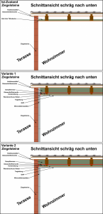

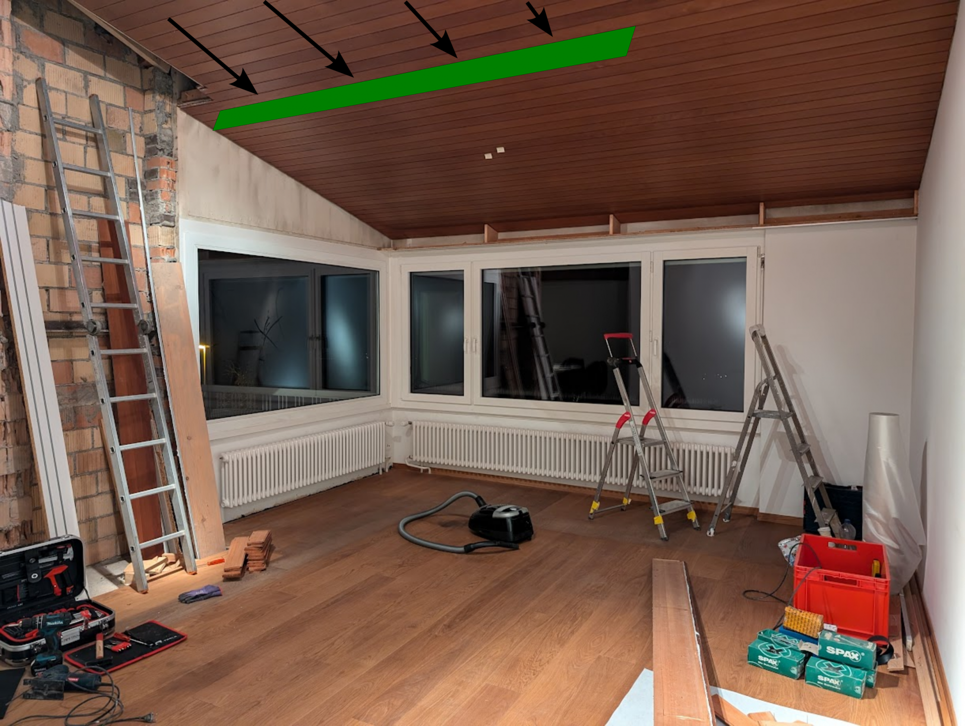

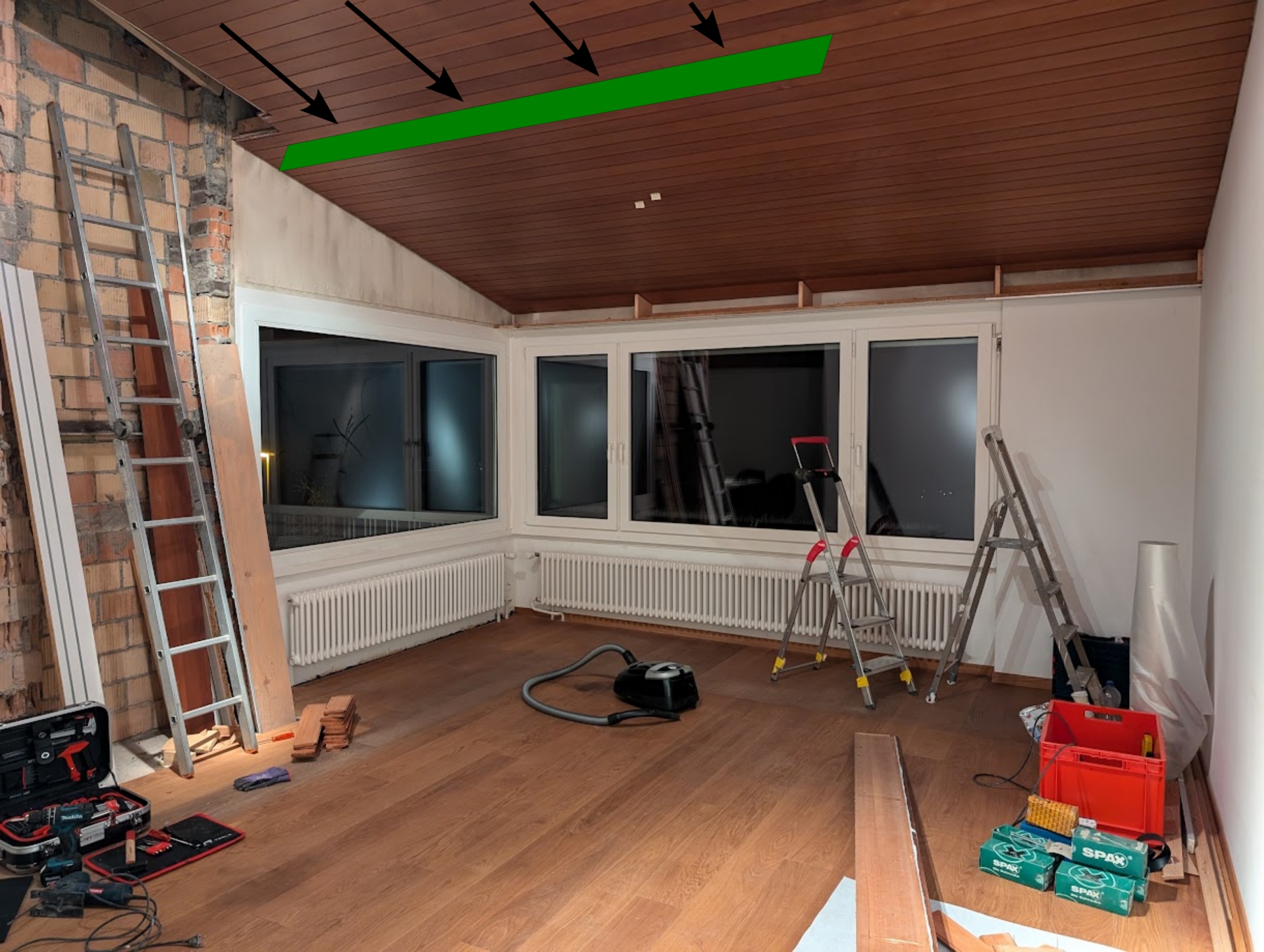

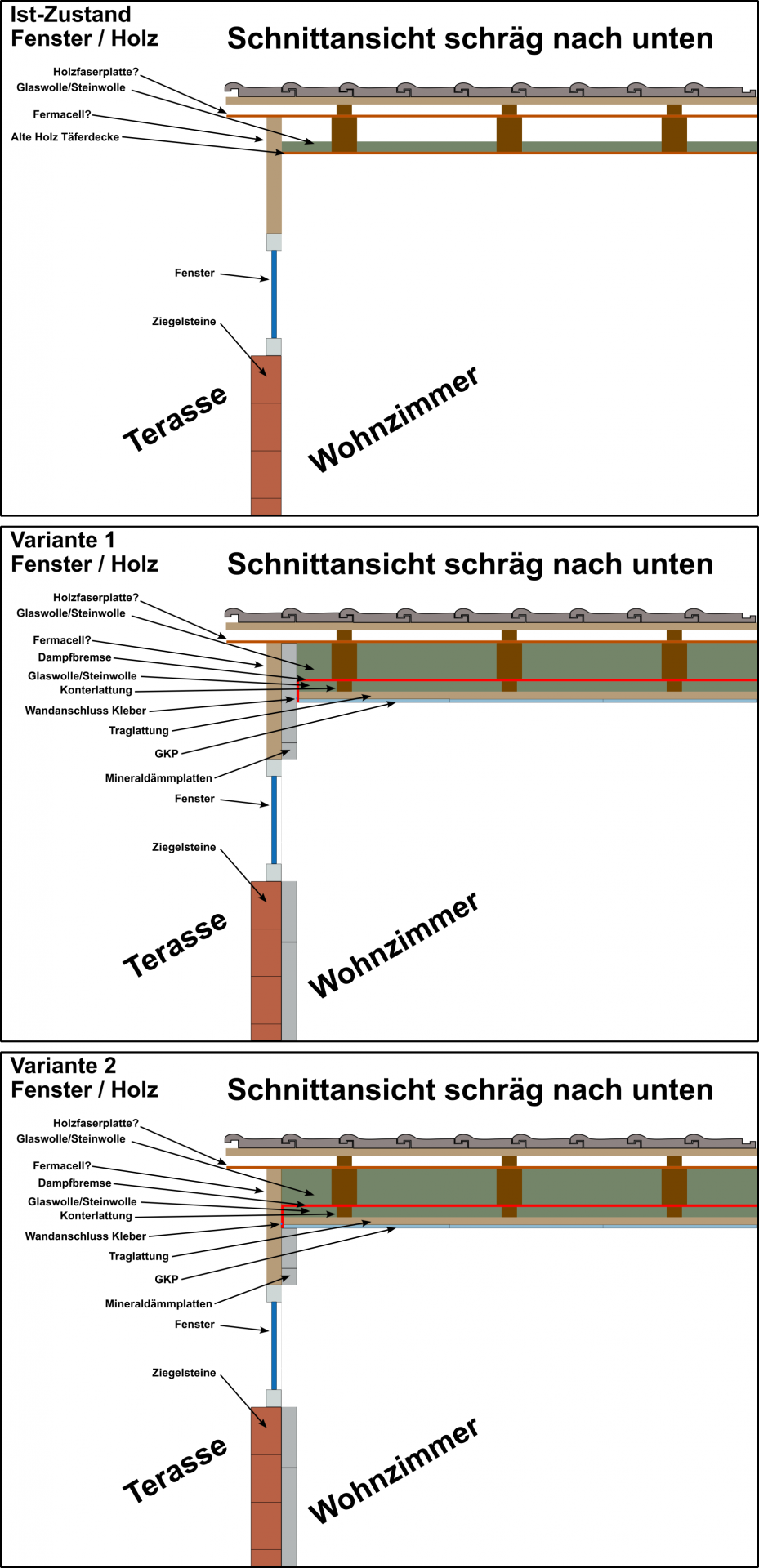

    Hallo Zusammen
    Wir haben uns im letzten November ein EFH Jg1969 gekauft.
    In einem ersten Schritt werden wir im Wohnzimmer die Decke und den Fussboden sanieren. Es soll auch gleich eine Fussbodenheizung verbaut werden aber das ist ein anderes Thema.
    Ich würde mich über eure Meinungen, Tipps und Ratschläge freuen.
    Wand
    Ich möchte mit Porenbetonplatten/Mineraldämmplatten die Heiznischen, den Schacht des alten Kamins und die Wand oberhalb der Fenster dem Rest angleichen.
    Decke
    Die Decke soll durch eine Gipsdecke ersetzt und im gleichen Zug besser isoliert werden.

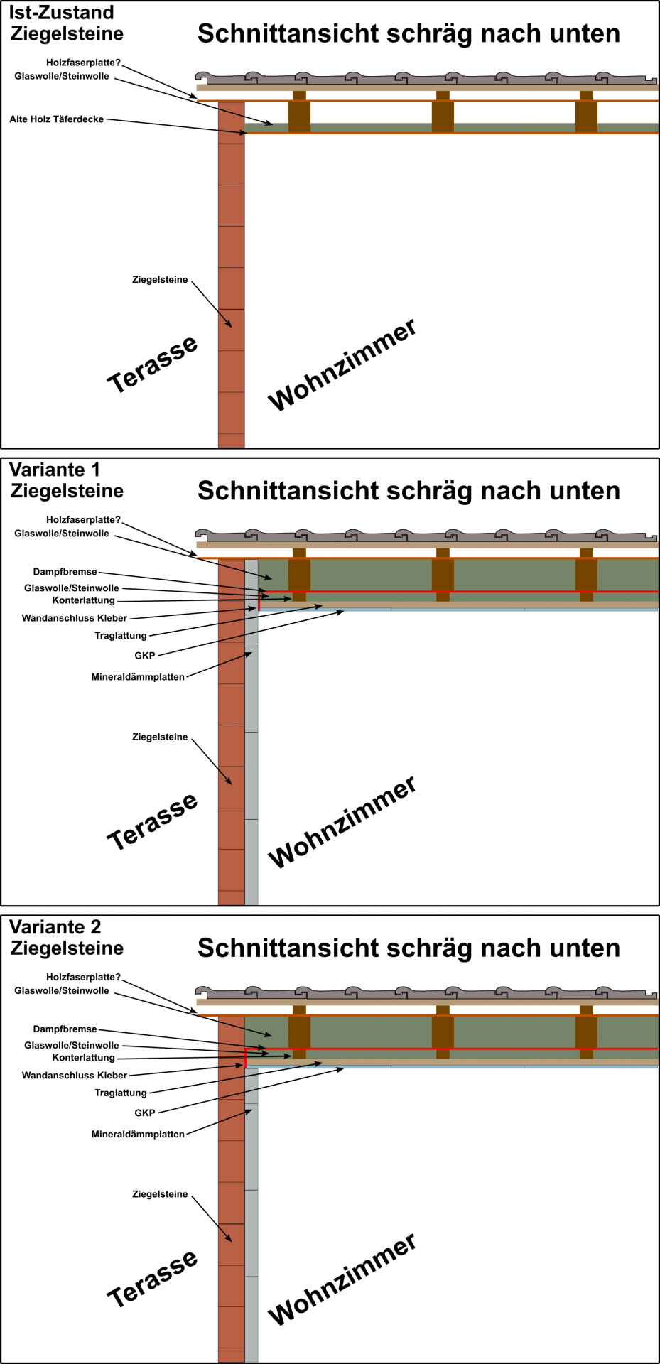

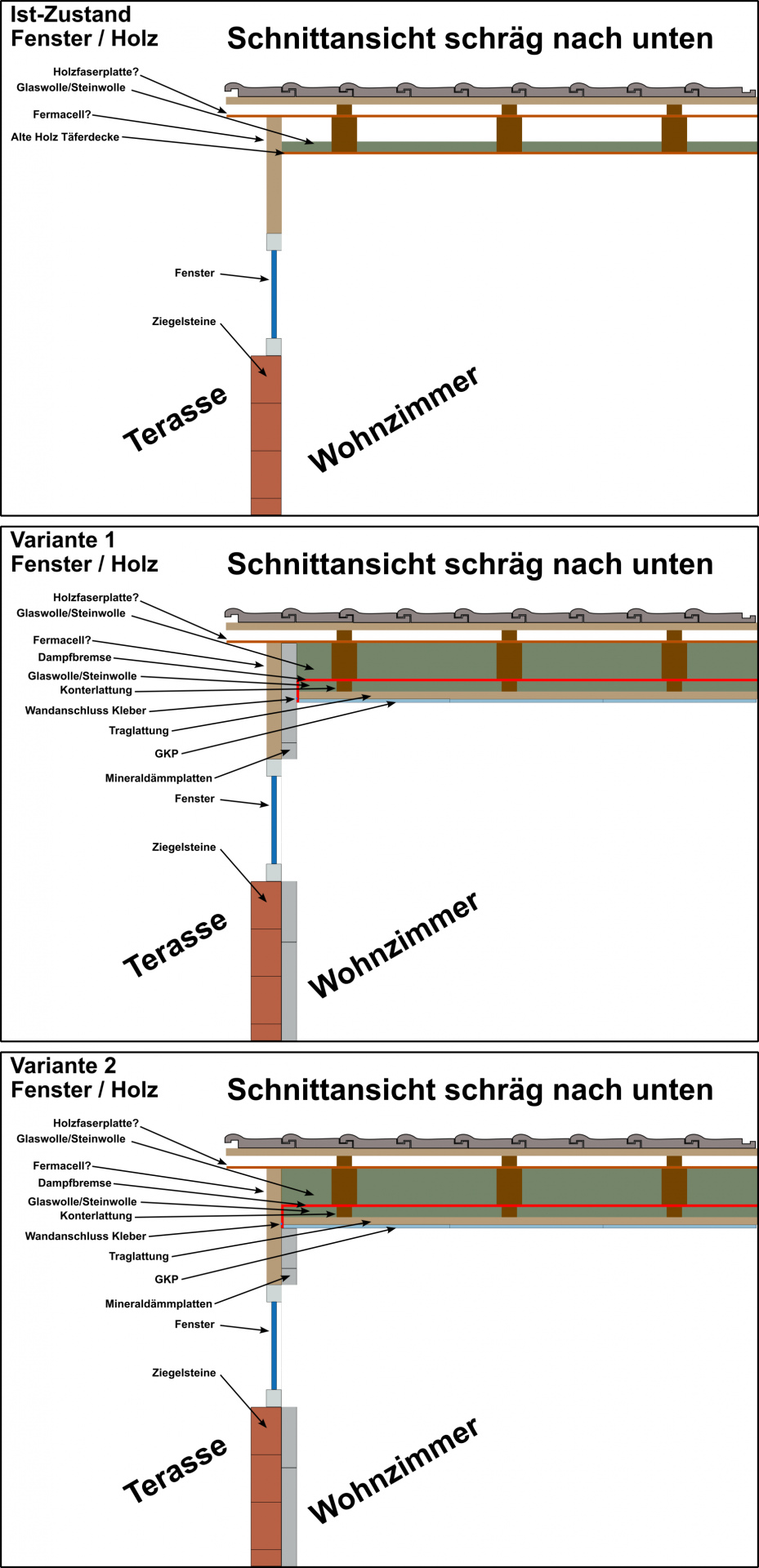

    1. Alte Holz Täfer Decke runter
    2. Isolation ersetzen 40mm raus, 140mm rein
    3. Dampfsperre anbringen "SIGA Majrex", verbinden mit "SIGA Sicrall" und 10cm auf allen Seiten überstehen lassen
    4. Konterlattung 40x60
    5. Traglattung 30x50 montieren und justieren (Abstand 30-35cm)
    6. Untersparrendämmung 40mm unter Traglattung schieben
    7. Überstehende Dampfsperre an Wand kleben mit "SIGA Primur" (mit Entlastungsschlaufe)
    8. Beplanken 12.5mm GKP
    Fragen:
    • Darf ich mit der Zwischensparrendämmung bündig bis zur Weichfaserplatte? Oder sollte hier Platz für eine Hinterlüftung bleiben?
    • Würdet ihr mir eher V1 oder V2 empfehlen?
    • Gibt es etwas das ich besser anders machen sollte oder unbedingt beachten muss?
    Danke schonmal im Voraus und viele Grüsse aus der Schweiz
    Roger
    Ansicht.png:
    Soll den Ort des Schnittes der anderen Bilder zeigen.
    Decke_zuFenster.png:
    Im ersten Bild ist der Ist-Zustand abgebildet. Und danach die beiden Varianten des Anschlusses der Decke zur Wand. Ich weiss nicht ob es eine gewöhnliche Holzplatte, Fermacell oder etwas anderes ist, oberhalb des Fensters.

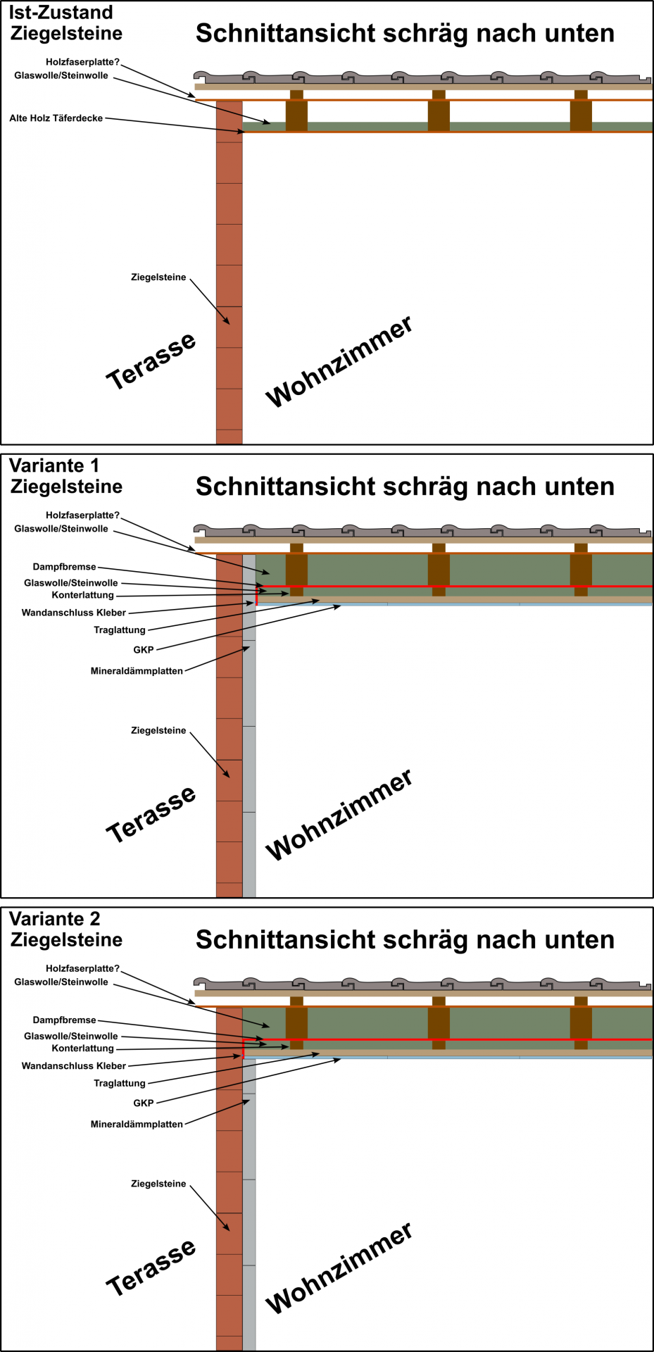

    Decke_zuMauer.png:
    Im ersten Bild ist der Ist-Zustand abgebildet. Und danach die beiden Varianten des Anschlusses der Decke zur Wand. Die Wand besteht hier aus 12cm breiten Backsteinen.
