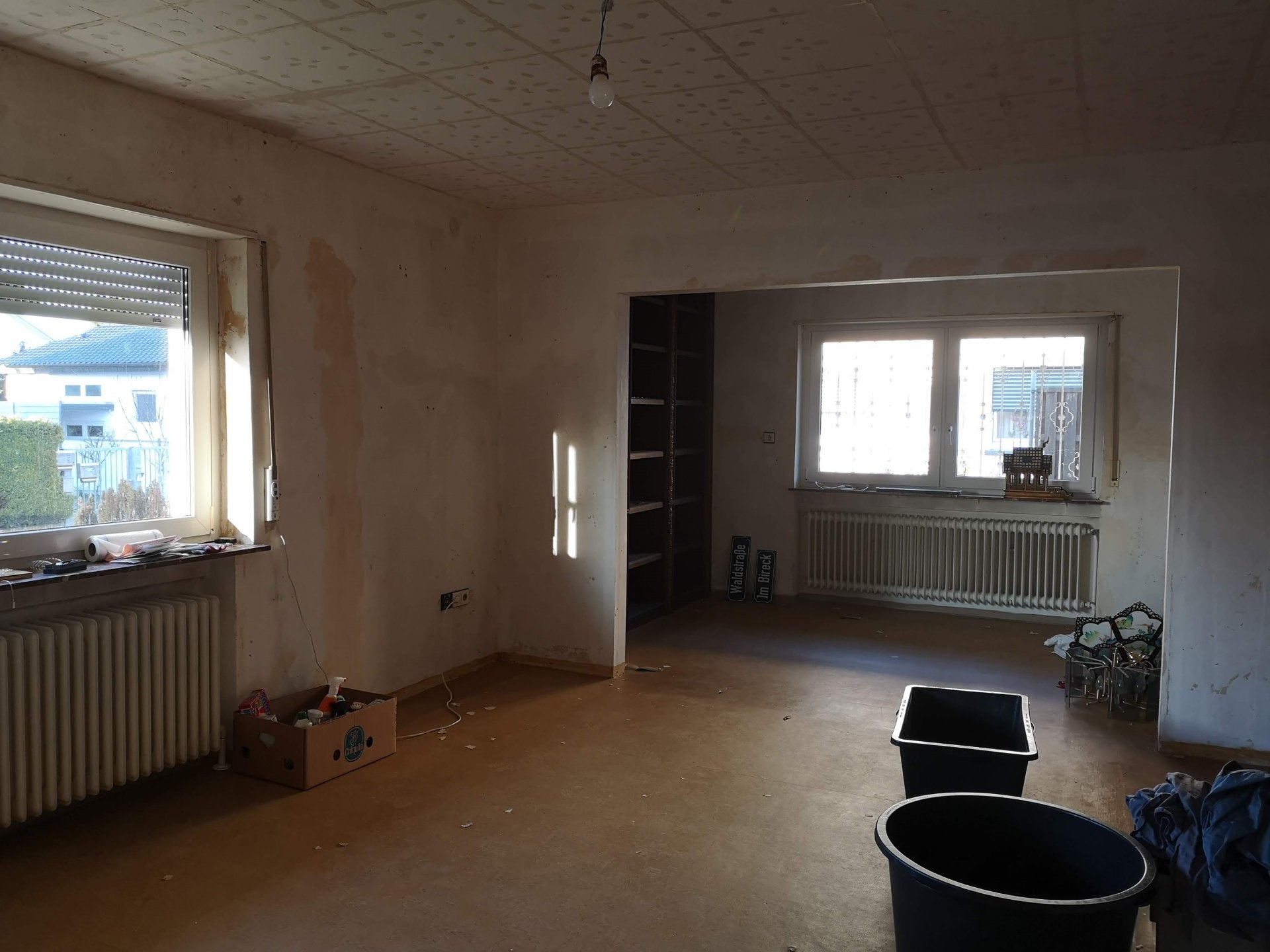

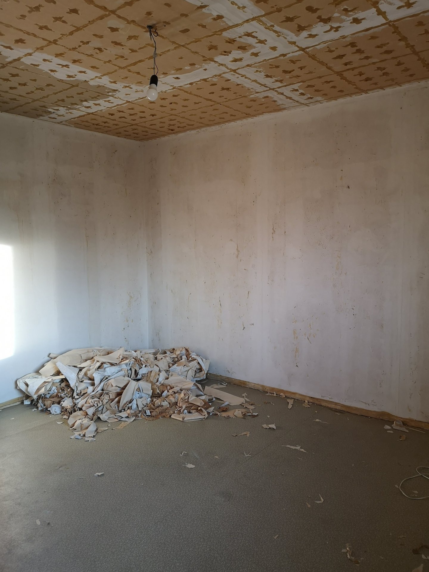

    Guten Abend zusammen,
    ich bin neu hier und habe nicht so viel Wissen über Haussanierung. Ich hoffe, dass jemand hier mir vielleicht einpaar Tipps geben kann.
    Wir haben im Februar den Schlüssel unseres Hauses bekommen und jetzt sind wir dabei es zu sanieren. Im Wohnzimmer, im Flur und in einem Kinderzimmer waren früher Styroporplatten als Deckenverkleidung geklebt. Wir haben soweit die Plastik Teile alle entfernet, aber die Kleber und Styroporplatten sind noch da. Die Styroporplatten sind sehr schwer komplett abzukratzen oder entfernen, wir haben gedacht, dass wir die doch lassen als Dämmung Funktion und die Decken sollte eine neue Verkleidung bekommen, Deckenpaneele. Aber mir gefällt eigentlich einfach eine verputz Decke besser, und finde es mordener aussieht..
    Weißt jemand ob das möglich? Und ist es viel mehr Arbeit wie Deckenpaneele wenn man vergleicht?
    Anbei sind zwei Bilder von die Decken.
    Vielen Dank im voraus.
    Mit freundlichen Grüßen,
    T.Koch

    Ist es eine Massivdecke mit darüberliegenden Wohnräumen?
    Kleberbatzen mit Spachtel abstoßen müßte funktionieren.
    Es gibt auch Spachtelvorsätze für Schwingschleifer oder Fein-Schleifer.
    Eine verputzte Decke ist schöner, unproblematischer und einfacher

    Vielen Dank für Ihre Tipps! :)
    Aber wahrscheinlich müssen wir doch mit Deckenpaneele machen, weil die Kosten die ganze Decke mit neue Rigipsplatten und verputzen viel höher wird..

    Wenn die Batzen abgestoßen sind könnt ihr die Decke selbst überspachteln.
    Es gibt Metallschaber mit langem Stiel, mit denen die Reste abzustoßen sein sollten.
    Wenn anschließend gefüllte Wandfarbe aufgerollt wird ergibt sich eine etwas gröbere Struktur, die kleinere Unebenheiten verdeckt.
    Paneele sind meist ganz grauslich- würde ich nie montieren

    Das bezweifle ich. Die Latten benötigt ihr sowohl für Paneele als auch GK Platten. Und GK Platten sind um einiges günstiger als eine vernünftige Paneele. Lasst bloß die Finger von billig Paneele, dafür ist die Decke zu groß. Die neigt sehr schnell dazu Wellen und Beulen zu schlagen.
