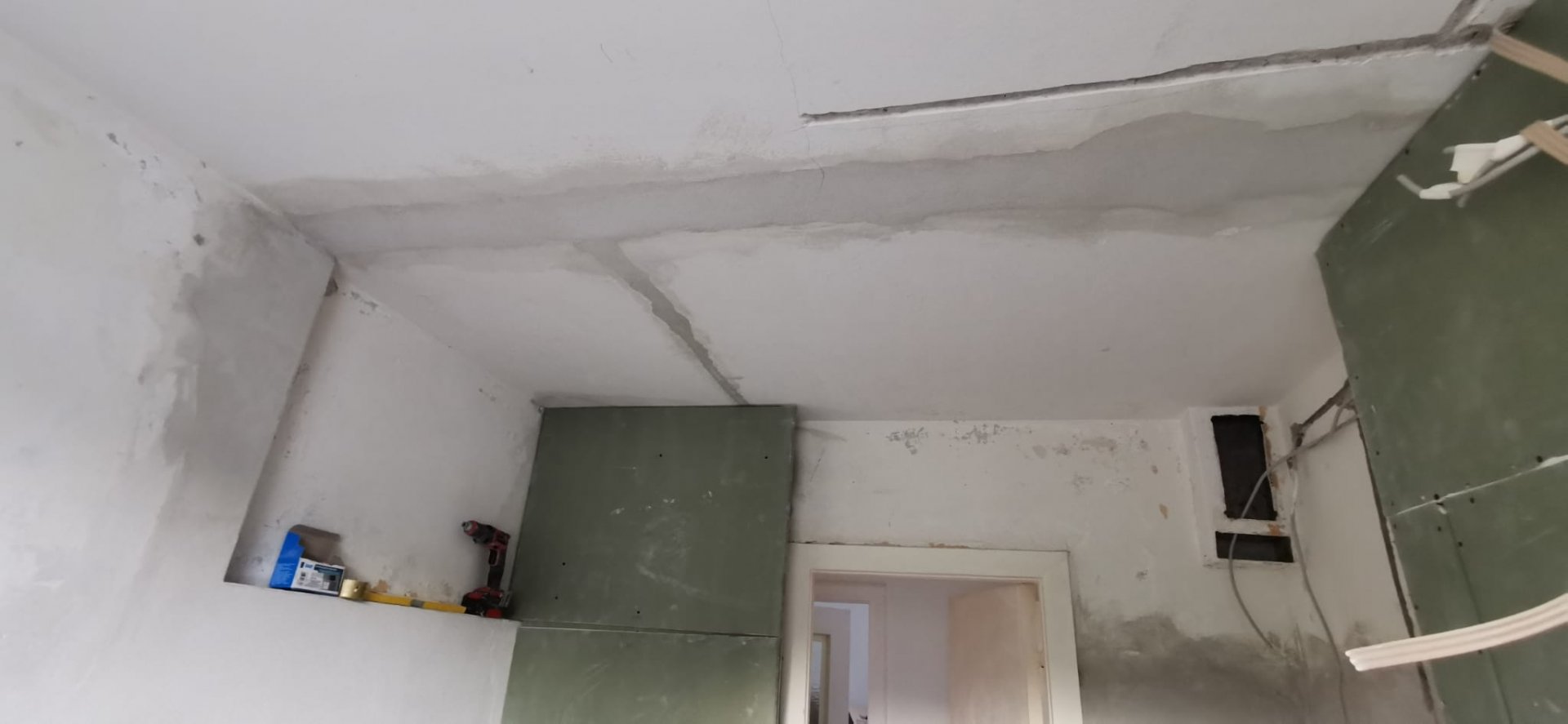

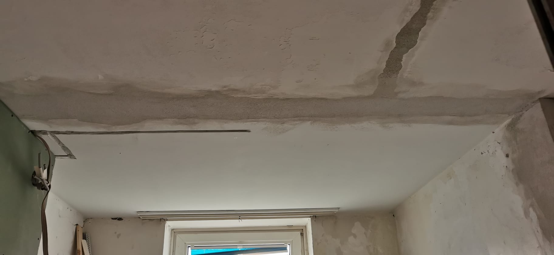

    Moin moin,
    ich bin gerade immer noch am Bad Ausbau, ich bin jetz beim Spachteln angelangt, Zunächst möchte ich die Decke Spachteln und dann überstreichen.
    Wie ihr auf den Bilder sehen könnte, habe ich alte Kabelschlitze, zugeputz.
    Nun soll dort Feinputz drauf. ( SG Webe Malerspachtel Extra fein)
    Nun hatte ich gelesen, wenn ich ein Fließ mit einspachtel wird es glatter. Nur finde ich nicht das richtige im örtlichen Baumarkt. Oder verwechsel ich das mit Gewebe?
    Ich bin etwas ratlos vielleicht habt ihr eine Idee wie ich die Decke schön gerade bekomme.
    ps die offenen Schlitze spachtel ich natürlich vorher zu

    Vlies würde sich hier durchaus anbieten.
    Google mal nach Spachtelvlies. StoTap kann ich empfehlen. Im Baumarkt gibt es so etwas vermutlich nicht, da musst du schon zum Fachhändler.

    Ja das sind zwei unterschiedliche Dinge. Was @trockener Bauer vorgeschlagen hat ist Vlies zum übertapezieren nachdem fertig gespachtelt und geschliffen wurde. Gewebe wird direkt mit eingespachtelt.

    Ah okay, ja das vließ gitbs im Baumarkt nicht.
    Ich glaub ich verspachtel das einfach so mit dem Malerspachtel extra fein den ich noch habe oder wie würdet ihr das machen?
