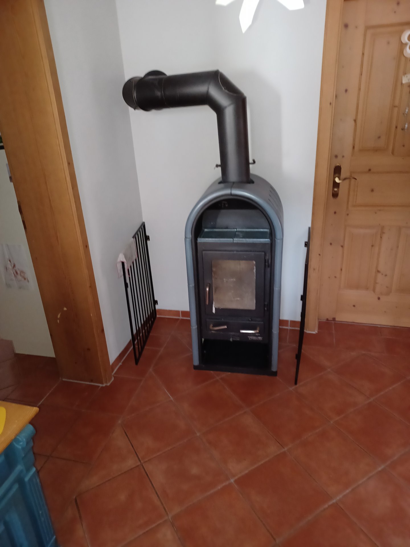

    wir haben derzeit einen Kaminofen bei uns stehen. Dieser wiedgt ca: 150k. Unsder neuer Ofen hat der uns gefallen würde hat allerdings ca: 260kg.
    Nun bewegt uns die Frage, ob die Decke ein solches Gewicht in einer Wohnung aushält?
    Das Haus ist gebaut worden Ca: 1975 und im Jahr 1990 aufgestockt worden. Somit ist die Decke aus dem Jahr Ca: 1990.
    Leider weis ich die Beschaffung der Decke unserer Wohnung nicht.
    Wer kann hier helfen?

    Der Ofen steht in einer Ecke also nicht mittig im Raum. Hilft das was?

    Wenn du den Werkstoff, die Stärke, usw der Decke nicht kennst, musst du dir einen Statiker suchen. Alles andere ist nur in die Glaskugel schauen und raten. Aber das hilft dir nicht weiter.

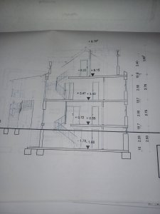

    steht sowas auf den bauplan draufvon architekten?

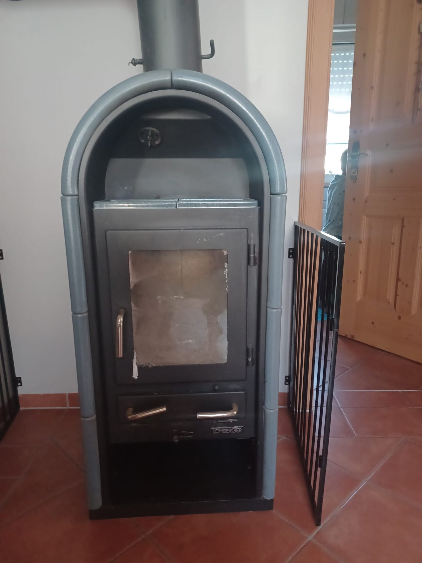

    Unser Ofen steht derzeit im Eck. Auf der linken Seite leider nicht auf dem Bild ist ebenfalls eine Wand. Bringt das was? Zumindest steht er im Eck und links wie auf der Rückseite des Ofens ist jeweils eine Wand.

    Ja das Hilft, ich halte das für unbedenklich!

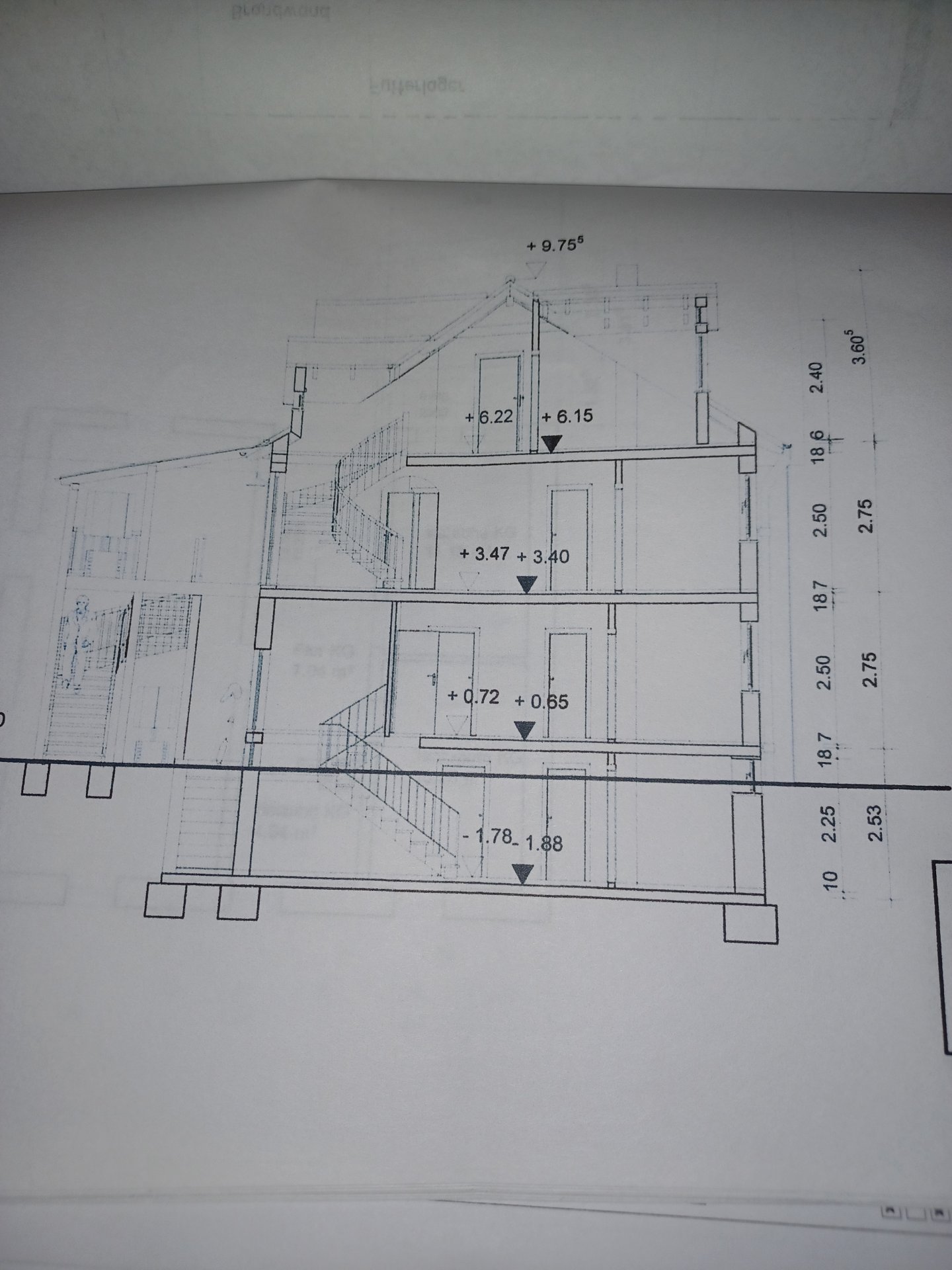

    Hallo, ich stelle jetzte mal hier ein Bild des Standortes des Ofens wie auch einen Teil des Bauplanes ein. Aus dem geht hervor Stahlbetondecke. Zudem so wie ich den Plan verstehe ist die Decke 20cm stark. Hilft das weiter?

    Hinter dem Ofen wie auch auf der linken Seite ist eine gemauerte Wand.

    So, kleines Update. Der Ofen hat samt Specksteinen 312kg? Steht eben im Eck.
