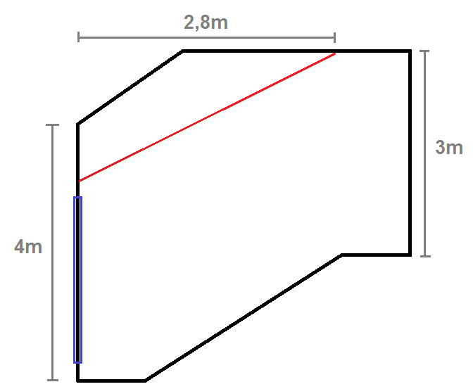

    wir würden gerne die Decke im Treppenaufgang abhängen, weil diese teilweise über 4m hoch ist.
    Ich würde die abhängte Decke schräg und möglichst parallel zur Treppe abhängen.
    Der Treppenaufgang hat eine Breite von 1,25m. Das blau eingezeichnete Rechteck ist ein Fenster mit einer Höhe von 2,5m. Der rote Strich soll die abgehängte Decke darstellen.
    In die abgehängte Decke sollen keine Spots oder dergleichen.
    Zu meinen Fragen:
    1. Holz oder Metall Unterkonstruktion?
    2. Kann ich die Decke abhängen, ohne dass sie von der Holzdecke vom Haus gehalten wird? Wenn ja, wie und worauf achten?
    3. abgehängte Decke dämmen und hinterlüften?

    1,25m ist ja nicht so breit. Ich würde 60x80 Kvh nehmen, links und rechts an den Wänden befestigen. Anschließend noch selbige mit Winkel im Abstand von 40-50cm dazwischen setzen.
    Kann man aber genauso gut mit Trockenbauprofile machen.

    Wie von Sven angemerkt, Holz / Metall, du hast die Wahl.
    Die Zwischendecke soll dann wie ausgeführt / verkleidet werden?
    Weshalb überhaupt "verkleinern" und wohin führt die Treppe? OG/DG, beheizt? WElche Temperaturen herrschend dort i.d.R.?
    Hat das was mit dem kalten Keller zu tun?

    40/60 mm KVH seitlich andübeln.
    Darunter 40/60 flach anschrauben und zB mit Fermacell verkleiden- quer die 150 Länge verlegen und Platten kürzen.
    Dämmen nur wenn Schall- oder Wärmedämmung gewünscht sind

    das thema mit dem kalten Keller hat hiermit nichts zu tun.
    Treppe führt vom EG in OG, beides bewohnt und beheizt - also um die 20°C.
    warum abhängen: spinnen und spinnweben an die man bei über 4m höhe nicht ran kommt.

    hallo,
    ich habe das Projekt mangels Zeit noch nicht umsetzen können. ich will es aber im nächsten monat in angriff nehmen.
    Eine sache ist mir noch eingefallen:
    Wenn ich das kvh so anbringe wie beschrieben, werde ich damit nicht bis ganz an die Wand am Fenster und die Deckenwand ran kommen.
    Das würde bedeuten, dass die Gipskartonplatten einige cm überstehen müssten, ohne dass darunter kvh zum festschrauben vorhanden wäre.
    wie weit dürfen die platten überstehen, ohne dass sie später hängen könnten.
    Oder sollte ich besser Keile an den äußersten Ende anbringen auf die ich die überstehenden Ende der Gipskartonplatten anbringe?

    Ich würde li u re ein UW Profil andübeln, dazwischen CW und beplanken
    Schau mal bei Knauf D131 freitragende Decke
    Bis 10 cm Überhang hätte ich keine Bedenken

    Wenn du mit Holz UK bauen kannst, dann kannst du es mit Metall genauso.
    Das ist nur viel leichter, besser und einfacher ;)

    Ich würde hier auch ganz klar zur Metall UK gehen, ist deutlich einfacher zu machen. Wie Alex schon sagte: Links und rechts an die Wand ein UW50 andübeln, dann dazwischen im 50cm Achsabstand CW50 einstecken und beplanken. Mehr ist da nicht zu machen, Mit Holz musst du viel mehr rumbasteln und schrauben.
    Ist alles nur halb so wild.

    Wofür steht das 50 bei CW50 oder UW50? Meint ihr die Breite oder Höhe?
    UW sind immer Rahmenprofile und CW sind immer Standprofile?
    Wie verschraube ich die beiden Profile miteinander?
    Welche Schrauben um die Gipskartonplatten anzuschrauben?
  12. Alex88
    6.743
    3.685
    Profilbreite
    Gar nicht nur einstecken
    Schnellbauschrauben

    Ich habe mich nun doch für Holz entschieden.
    Jetzt noch eine weitere frage:
    Ich habe zwischen den beiden Seitenwänden einen Abstand zwischen 1,23 und 1,24m.
    Da ich nun schon 1-Mann Rigipsplatten (1,20m x 60m ) gekauft habe habe ich nun links und rechts jeweils 1-2cm Luft. Wie fülle ich die Abtände auf? Ganz normal mit Spachtelmasse?
    Das Problem ist, dass ich die Konterlattung auf die Träger schrauben will und nicht dazwischen setzen will.
    D.h. dahinter ist nichts, was die Masse stützen kann. Muss da ein Flies oä. dazu? Oder sollte ich auf einer Seite den Abstand auf 5mm verkleinern und die andere Seite unterfüttern und mit Spachtelmasse auffüllen?

    da kauft man 1 oder 2 Platten mehr und schraubt mittig die erst Reihe Platten, so dass an beiden Seiten in etwa der gleiche
    Rest bleibt und den passt man dann an,
    mit einer Platte auf einer Seite zu beginnen macht kein Profi, das spachteln der Originalkante am Rand ist Sträflingsarbeit,
    noch dazu für einen ungeübten Laien
