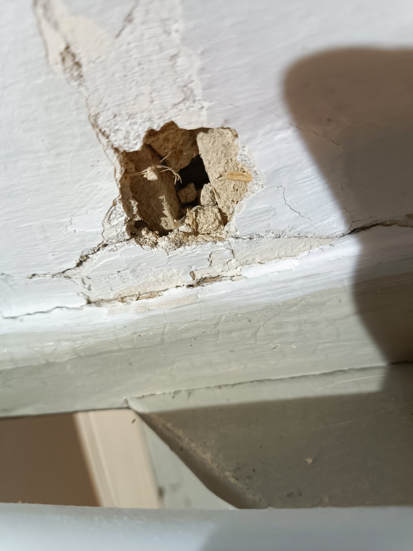

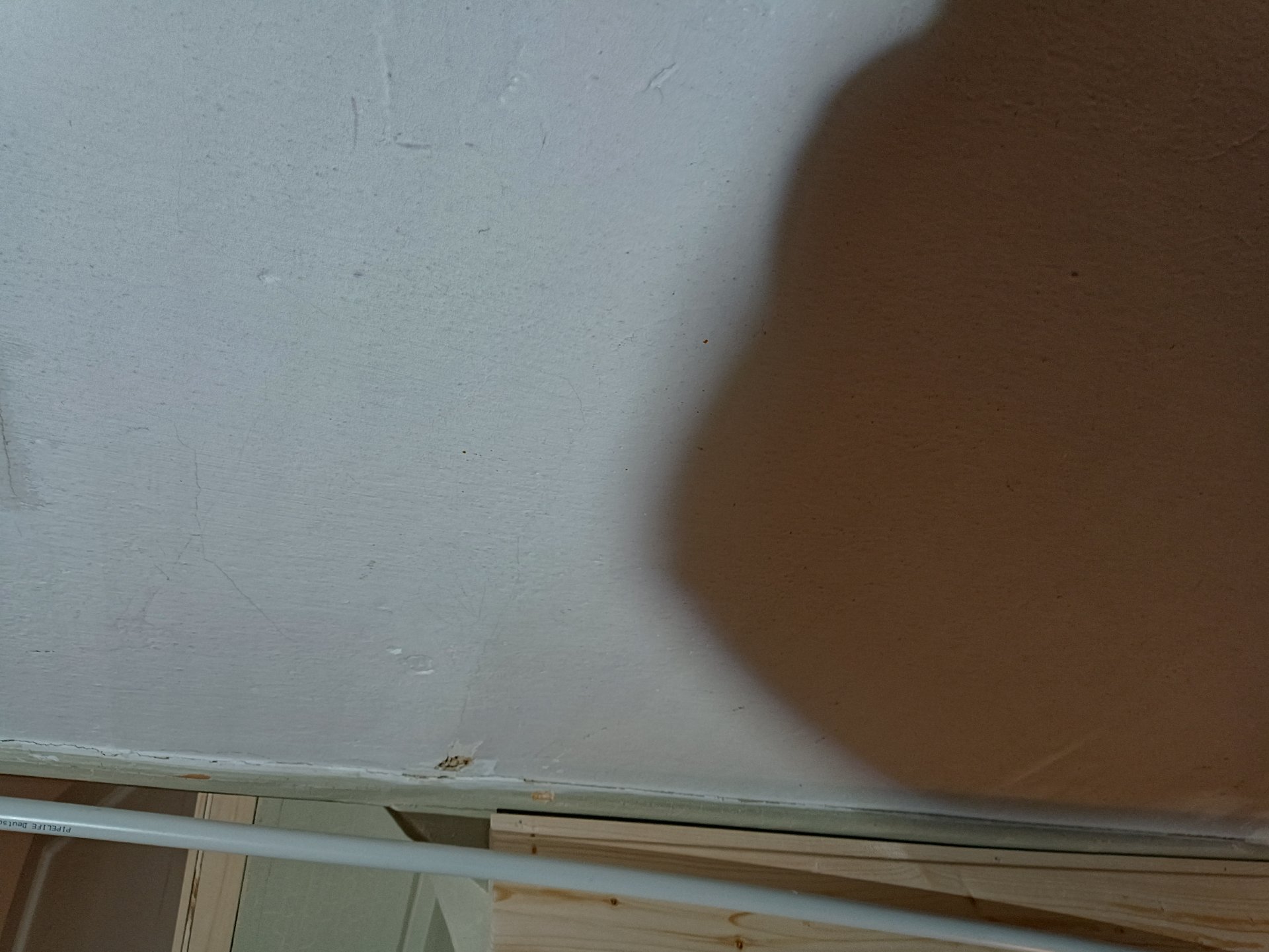

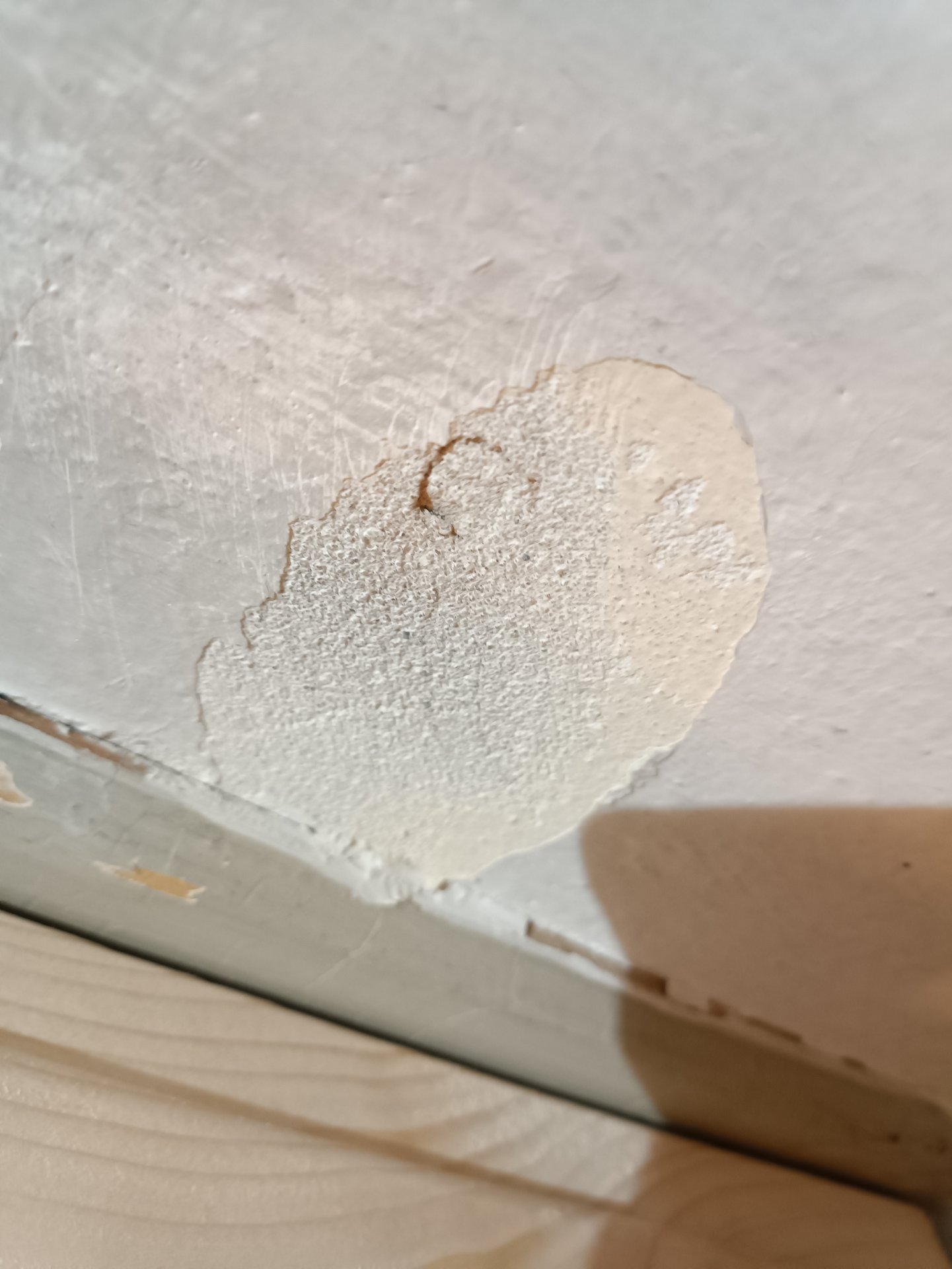

    Hi,
    Ich habe bereits meine alte Kellertreppe aus Holz gedämmt, jetzt bin ich am Treppenpodest dran. Mein Gedanke war einfach darunter Styrodur mit Montagekleber zu verkleben, aber das ist heute schief gegangen, die Platten kamen mitsamt der Farbschicht wieder herunter.

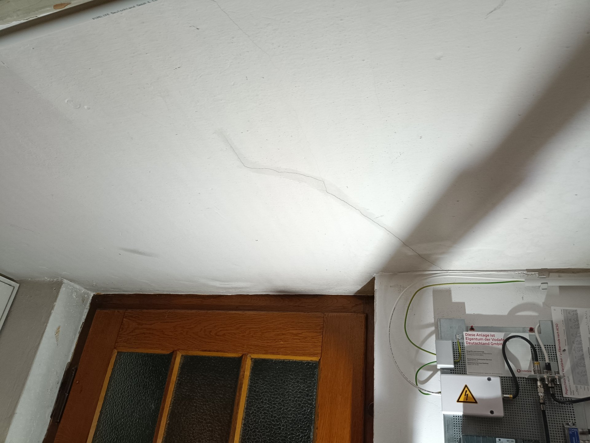

    Die Decke hat Risse und an einer Stelle bröckelt es heraus. Was ist das für eine Decke unter dem Treppenpodest? Wie bekomm ich die blöden Styrodurplatten fest und muss ich die Decke vorher reparieren? Ich wurde nicht mit einem Bohrhammer in den Händen geboren, mache gerade meine ersten Sabierungsarbeiten. Vielen Dank für eure Hilfe.

    Holzbalkendecke mit Strohlehm? Wie alt ist das Gebäude? Holzdielen im darüberliegenden Raum?
    Ggf Balkenverlauf feststellen und Dämmplatten nur hier verschrauben

    Das Haus ist aus den 50er Jahren, mir kommen Steinchen entgegen, wenn ich weiter an dem Loch stochere. Das Podest darüber ist aus Holz.

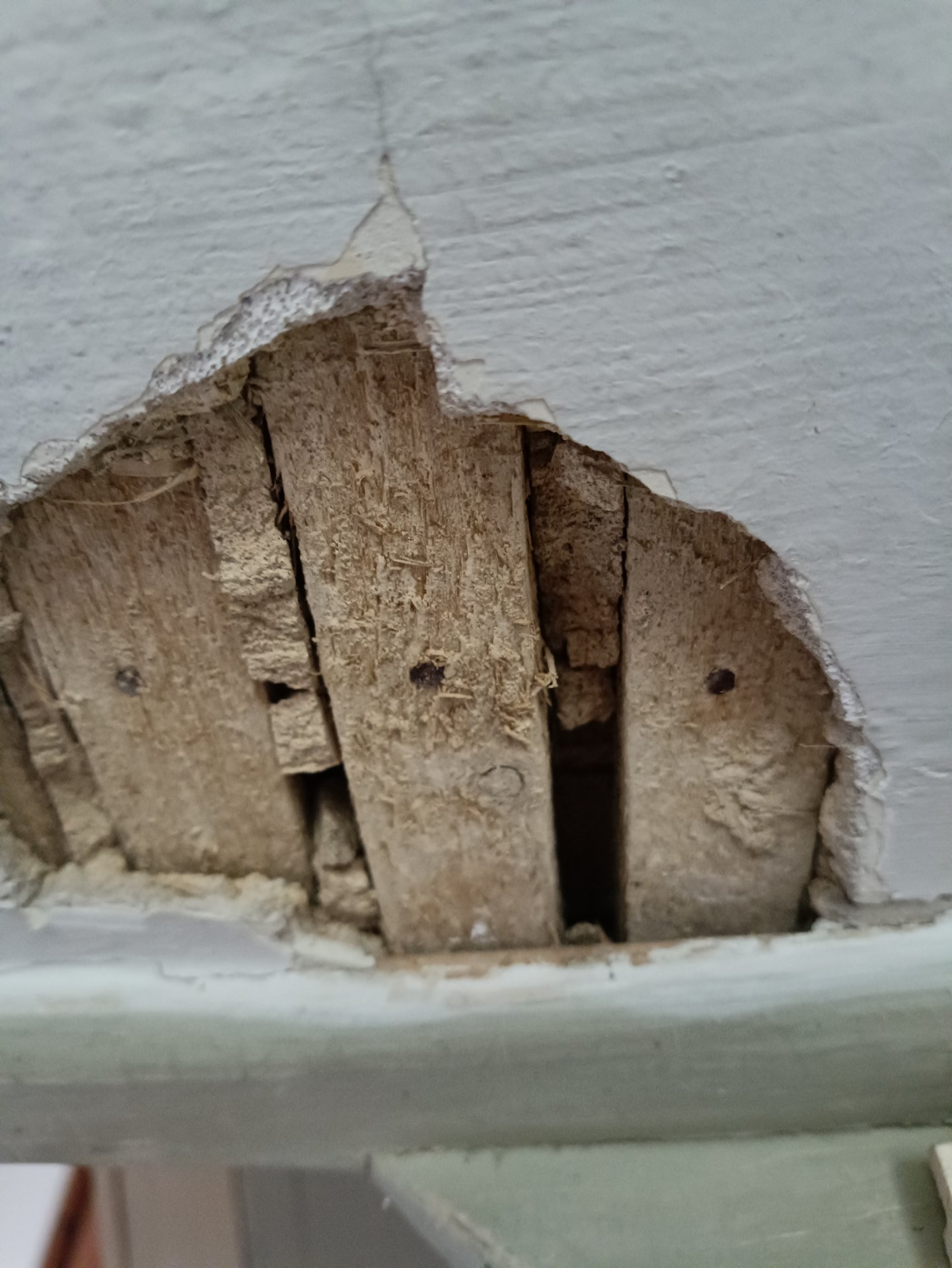

  4. #4 Daemmmafia, 20.02.2024
    Daemmmafia
    Daemmmafia
    19.02.2024
    Hab die losen Teile Mal heruntergeklopft, vielleicht erkennt man es jetzt besser.
