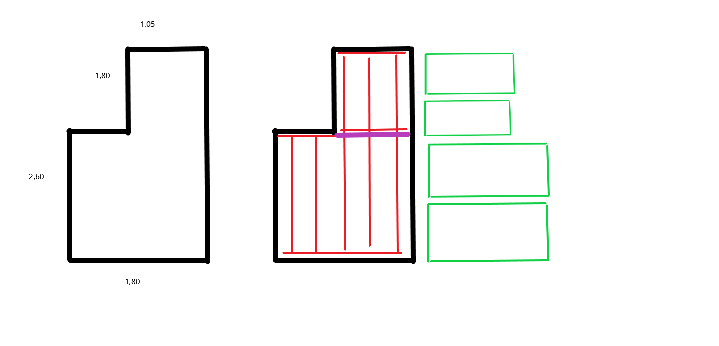

    Hallo
    Skizze hab ich mal mit angefügt.
    1.Decke soll wegen Dehnfuge Anbau - Altbau (lila) mit Rigips verkleidet werden. Früher war da eine Holzdecke.
    Da alles ja nicht zu groß ist, reicht da eine Lattung oder braucht es trotzdem Grund und Traglattung?
    Mein Plan wäre ja wie auf Skizze (rot) und dan Platten quer (grün).
    2. Abstand zu Seitenwänden?Dehnungsfuge?
    3. Decke vor oder nach dem verputzen der Seitenwände
    4. Habe nocht ein Feuchtraumplatte 2,50x1,25 vom Bad übrig - kann man diese mit verwenden und mit normalen Platten mischen?
    5. Stärke Breite Lattung?

    1. Traglattung reicht, max. Abstand 500 mm, Dehnungsfugen im Gebäude müssen übernommen werden
    2. Trennfix einbringen, anspachteln
    3. besser nach dem verputzen
    4. ja
    5. 30/50 mm

    zu 2: Abstand Wand ca mm?

    4 - 5, Platte leicht anfasen, damit auch Spachtelmasse in die Fuge gebracht werden kann

    kommt drauf an wie du die Holzlatten abhängen willst.
    Ist die Decke gerade und du schraubst die Latten direkt in die Decke, oder nimmst du Justierschrauben oder Direktabhänger? Grundsätzlich so nah wie möglich ;)
    Ansonsten mach dir einfach nen kompletten Rahmen im Raum an die Wand und nicht nur auf zwei Seiten. So kannst du dann den Lattenabstand an deine GK anpassen

    Vorsicht, das könnte falsch verstanden werden. Nicht dass der TE die Latten an die Wand schraubt und dann die GKP an die Latten. Das sollte schon ohne festen Wandanschluss bleiben.
    Bei 2) ging es aber wohl eher um den Abstand der Platte zur Wand. Das sagte Alex ja schon richtig.
    Du beschreibst hier aber, wie tief abgehangen werden soll.

    Danke für die Antworten
    Keine Angst an die Wand schraub ich die Latten nicht:D
    Decke ist gerade - nur im kleinem Teil 1,5 bis 2 cm höhenunterschied-da kam man damals nicht ganz mit der Höhe Alt-Neubau an.
    Ähm eins noch - müssen die Stöße der Platten auf der Lattung befestigt sein?

    ist doch nicht möglich, da die Platten quer zu Latten liegen
