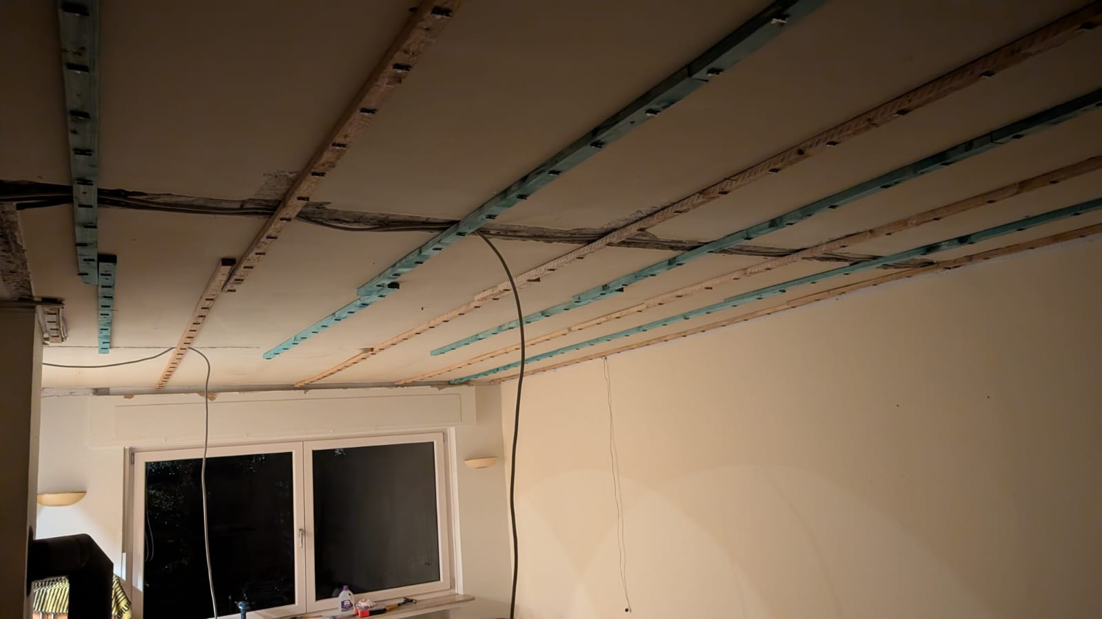

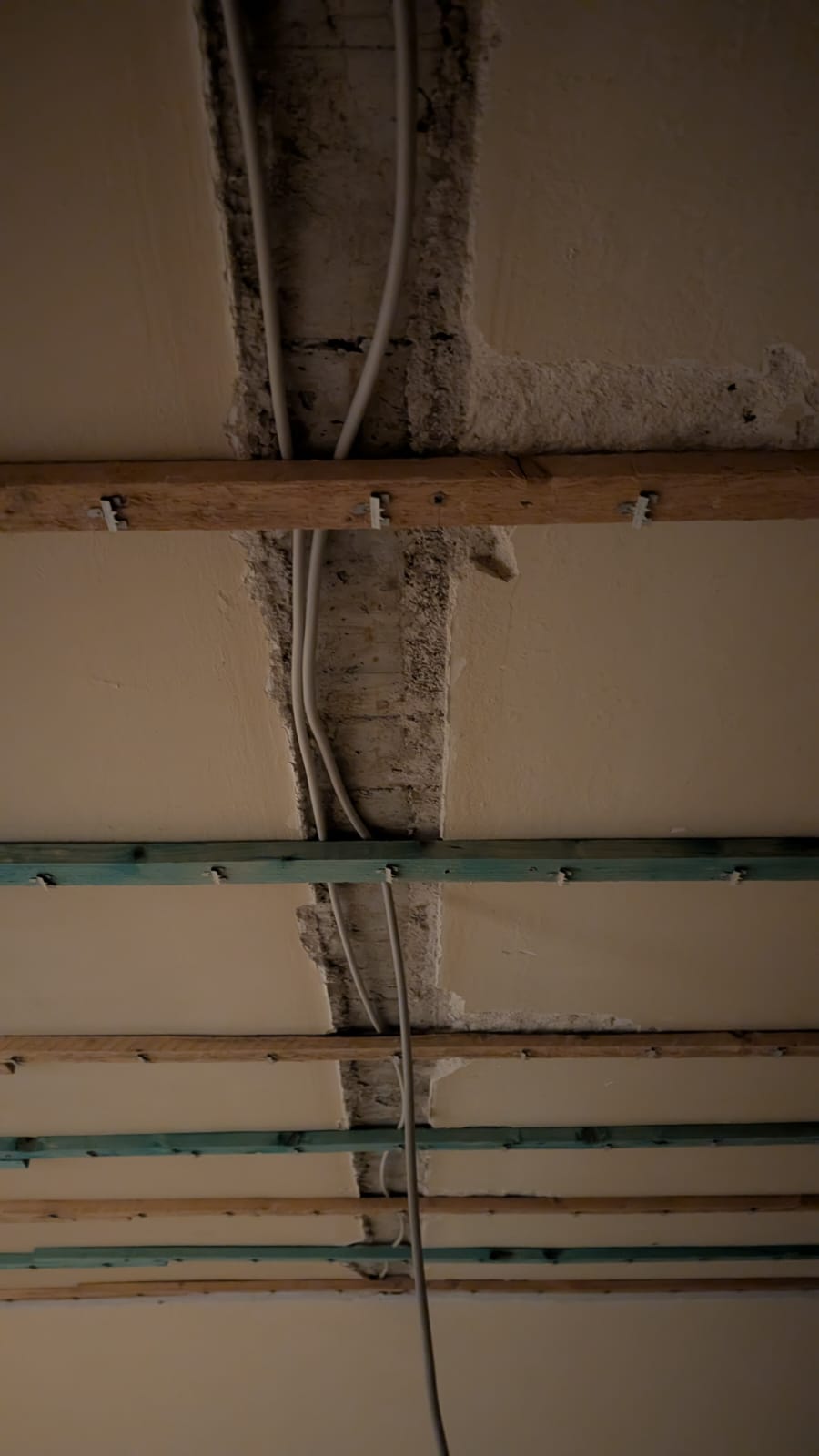

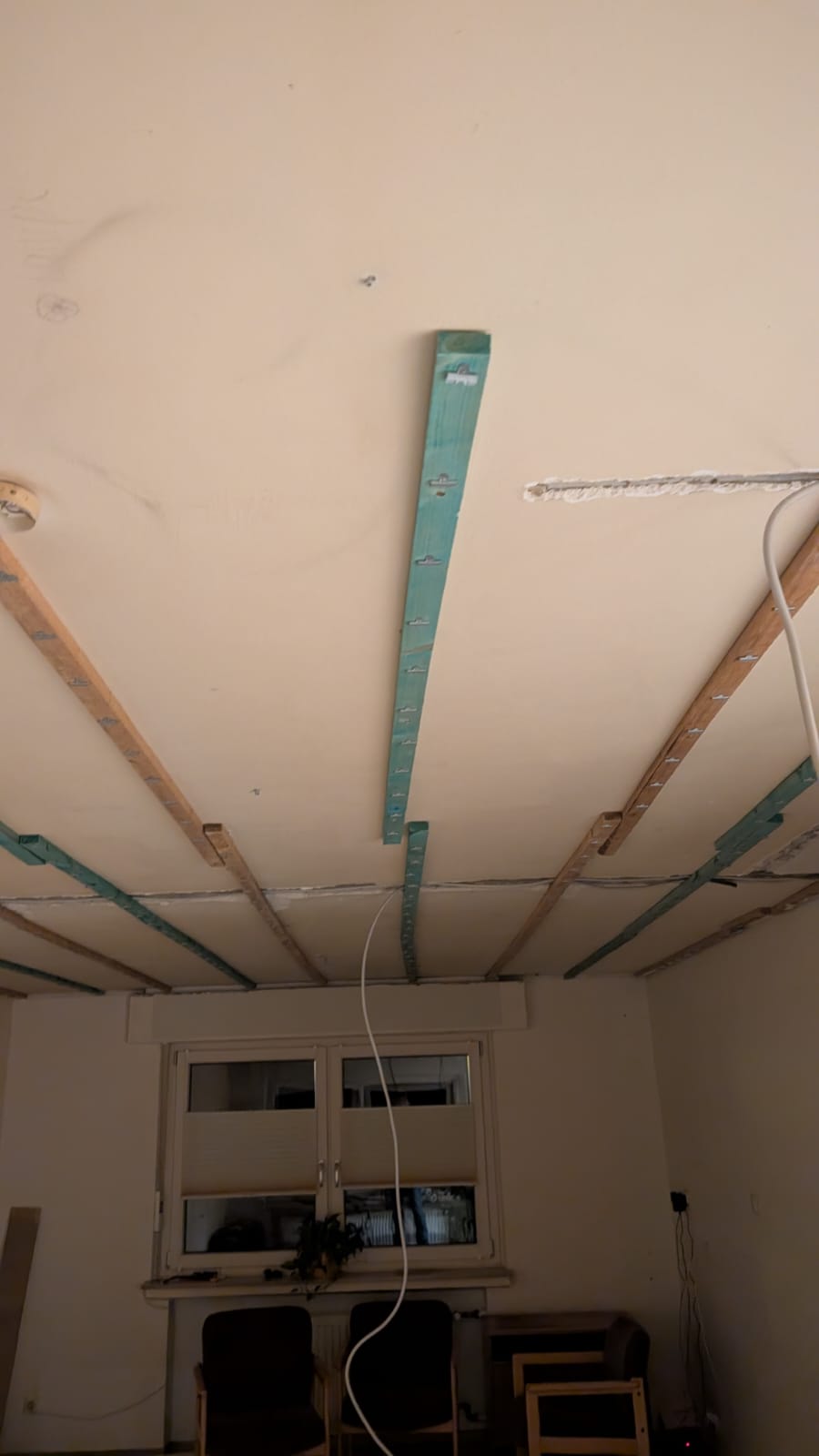

    wir ziehen bald in ein älteres Haus ein. Es waren Plastikpaneele an der Decke, die mein Mann heute abgemacht hat. Die Frage ist: was nun? Braucht man eine Trockenbaukonstruktion? Oder reicht es, die Hohlräume zu verputzen? Darf man überhaupt die Leitungen so wie sie sind zu verputzen? Oder müssen sie in einem Kabelkanal sein. Wäre für eure Hilfe dankbar. Wir kennen uns überhaupt nicht aus.

    beides ist möglich. Die Leitungen kannst du je nach Beschaffenheit der Decke mit Dübelklemmschellen, Nagelschellen oder/und Elektrikergips an die Decke machen. Schlitze sind ja schon vorhanden.
    Den Rest macht ein guter Gipser schon glatt.
    Extra Trockenbau kostet nur wieder Geld. Esseiden du willst eh abhängen wegen Einbauspots oder sonstiges.
