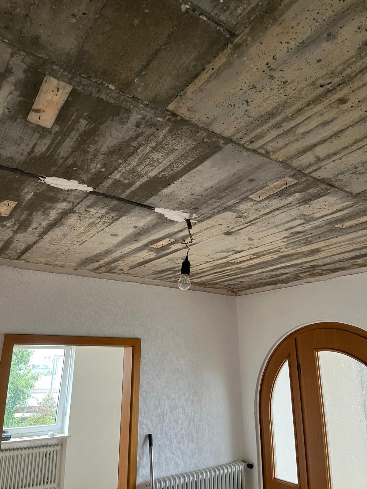

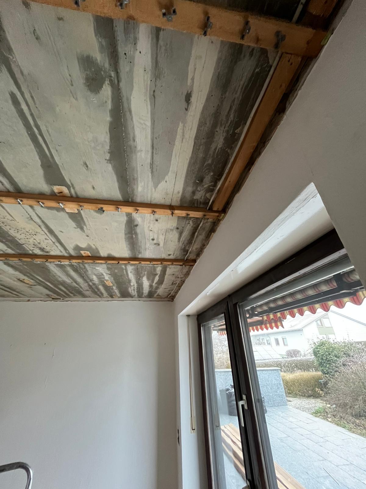

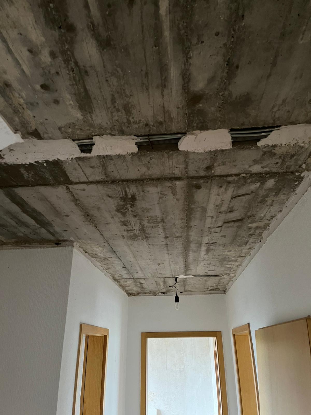

    Hallo! Ich habe ein Haus geerbt und will es verkaufen. Wir haben die Holzdecken abgemacht und im Flur und in einem kleinen Zimmer sehen die Decken recht roh aus, sind insgesamt 30 qm Fläche. 618022e1-1dd1-4ff1-aff9-3f89e9c1673a.jpeg 72c360fb-7482-4239-a36d-1952800c4bc3.jpeg c110866f-bf21-4d75-98d8-a5bc635058e7.jpeg f54024e6-c57a-4bca-ba86-2e057ae8e715.jpeg Jetzt stellt sich die Frage verputzen oder Rigips Platten oder Ähnliches? Habt ihr Tipps? Was ist teurer?
    Liebe Grüße
    Nadja,

    ich als laie würde rigips nehmen, ist recht unkompliziert. Musst nur eben eine Lattenunterkonstruktion bauen und die ausgleichen danach rigips drauf schrauben und danach grundieren,tapezieren. Hat eben auch vorteile bei Spots oder wenn man noch mehrere Leuchten in den Raum haben möchte.. Zwischenraum kannste dann ausdämmen mit Wolle z.b oder auch net.

    Wenn du es verkaufen willst, dann lass es so.

    Wozu eigentlich? Jetzt „musst“ (viel) Zeit /Geld investieren.

    Dann mach das doch. Und lass dem Käufer die Wahl, wie er es dann auf eigene Kosten machen möchte. Der eine sagt "Decken sind verputzt, jetzt muss ich für Spots und meine Deckenlautsprecher noch die Decke abhängen" und der andere "Wie doof, die haben die Decke abgehängt. Hätte lieber nur Putz, da dann die Deckenhöhe besser ist".
    Ist also egal, ob Du jetzt xk von Preis runter gehst oder Geld für die Deckenbearbeitung ausgibst und dann später genau dieses Geld wieder über einen höheren Kaufpreis bekommst.
    Oder willst Du alles im Haus schön machen, um es besser verkaufen zu können?

    Warum baut man die Mist aus wenn man die Hütte verkaufen will? Oder wurde da das Erbe vermutet?
    Such dir bei Kleinanzeigen 2 Putzer die dir rasch die Decke spachteln und weiß putzen.
    Fertig ist immer besser als Baustelle zu verkaufen.
