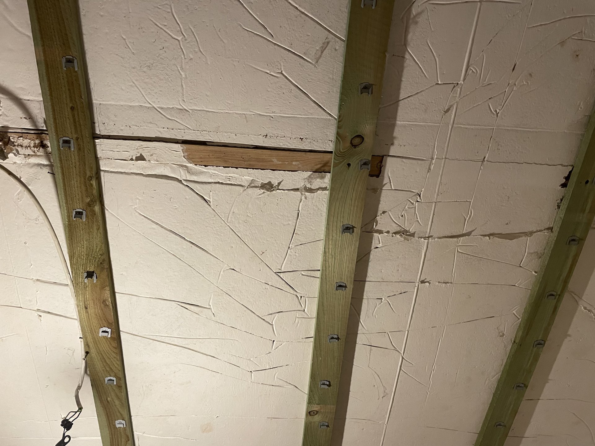

    Hallo, ich habe gerade die Deckenpaneele im Schlafzimmer entfernt. Darunter kam dies zum Vorschein.
    Kann jemand so schon erkennen, was für eine Art von Deckenbau dies ist ?

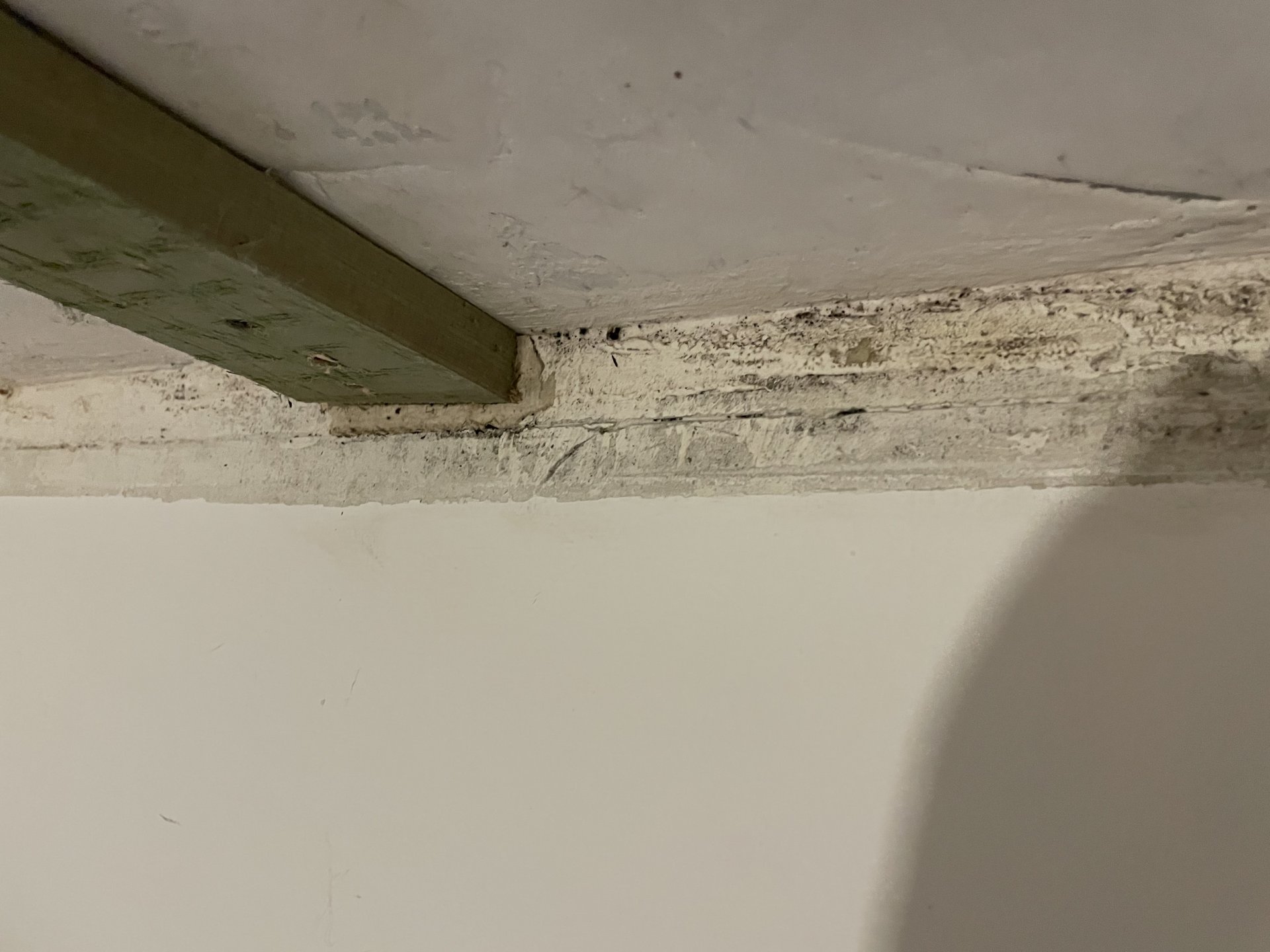

    Für Tipps wäre ich dankbar. Leider fand sich an der Fensterseite. An einer kleinen Stelle schwarzer Schimmel. Die Frage ist jetzt nur, wie wieder aufbauen. Die Latten sollen auf jeden Fall runter.
    darüber ist kein Wohnraum, sondern eine Dachterrasse

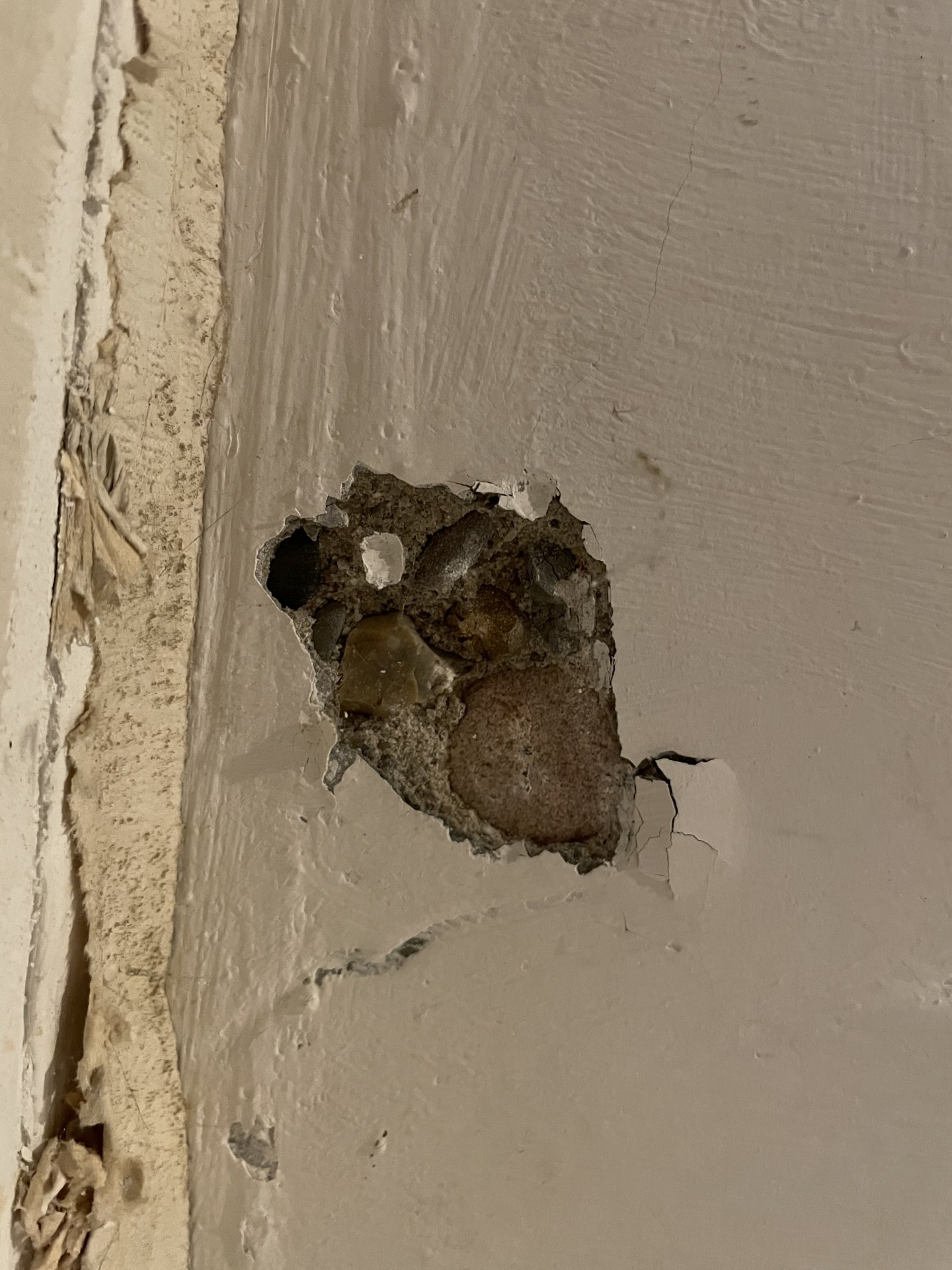

    Klopf mal dagegen
    Sieht für mich so aus als ob das Felder aus Beton sind
  3. SIL
    10.874
    4.219
    Wenn es dir auf die Raumhöhe ankommt und minimalen Höhenverlust -Verputzen.
    Wenn du genug 'Höhe' hast und sich die darüber befindliche Dachterrasse in keinem guten Zustand hinsichtlich Dämmung befindet- klassisch mit GK abhängen und Dämmen und Malern Tapete Strukturputz was du halt willst, selbstverständlich geht auch eine Abhängung mit Holzuntersicht Panels oder Täfer...

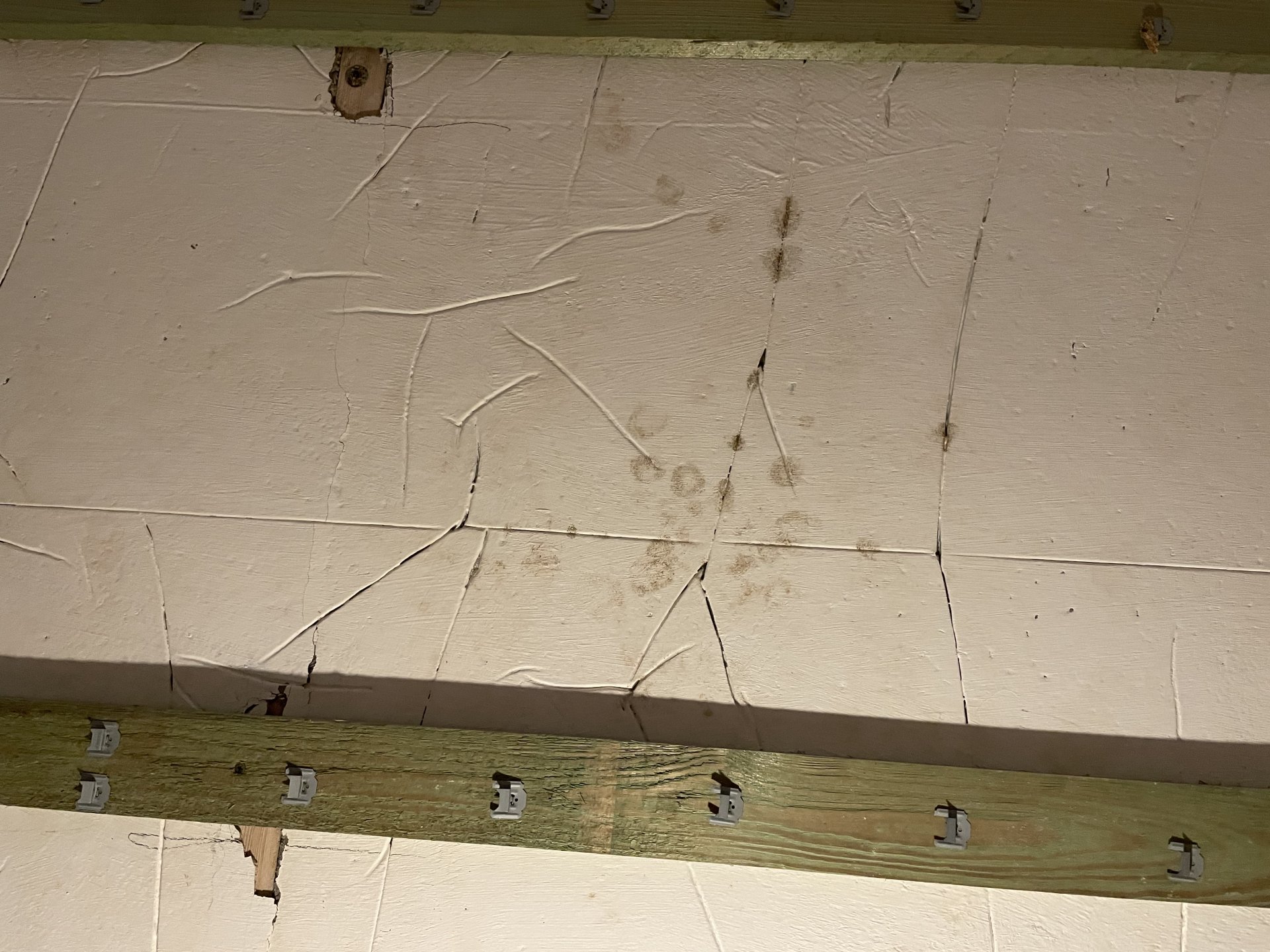

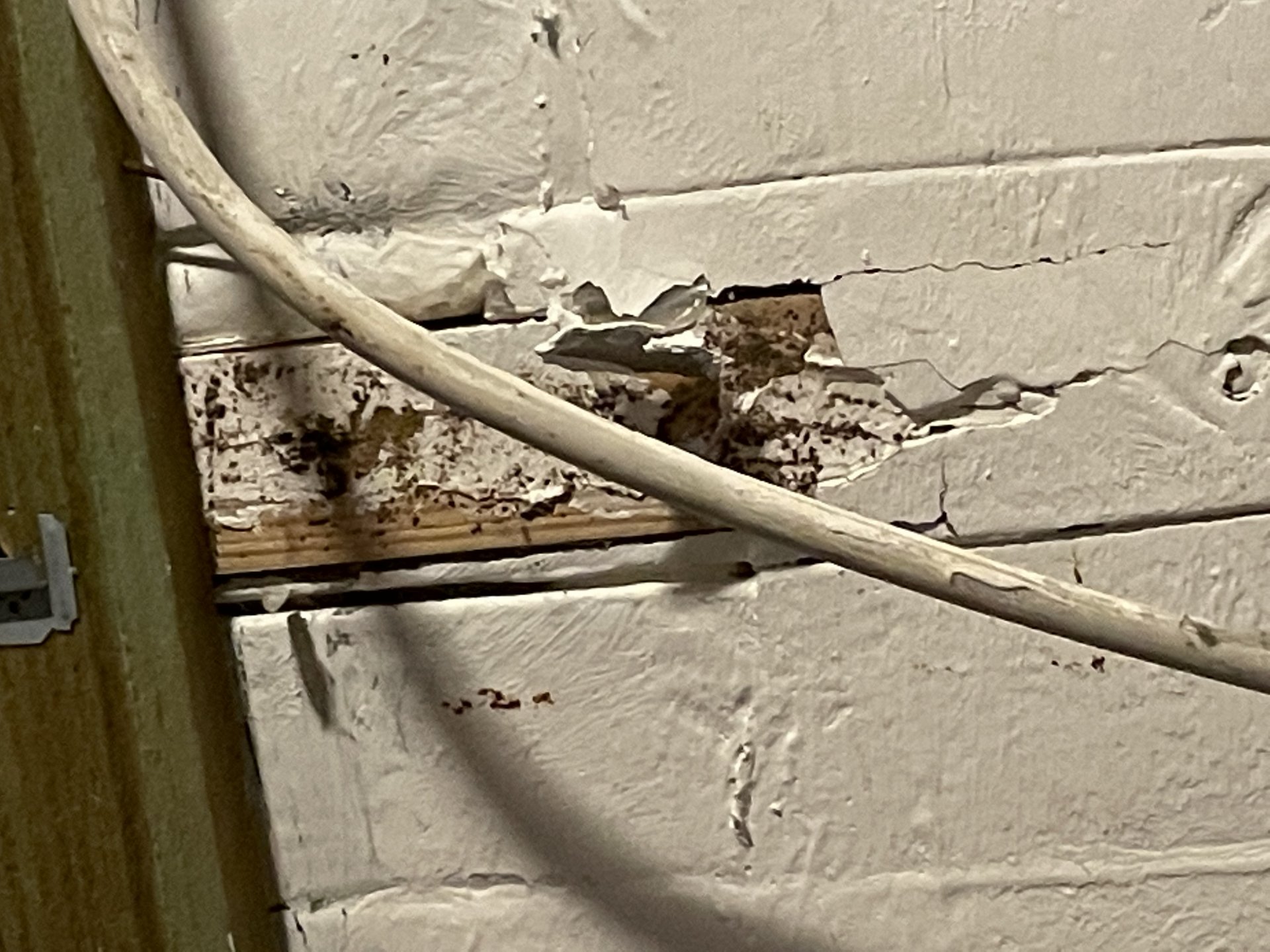

    Vielen Dank für die Antwort. Scheint tatsächlich so zu sein. Die Leisten dazwischen riechen ziemlich muffig, an den Paneelrückseiten waren leichte dubkle Verfärbungen und an der Wand über dem Fenster war schwarzer Schimmel unter den Paneelen (Aussenwand).
    Kann ich die Leisten ersetzen und wieder eine Holzpaneele anbringen oder ist es sinnvoller zu spachteln / tapezieren ?

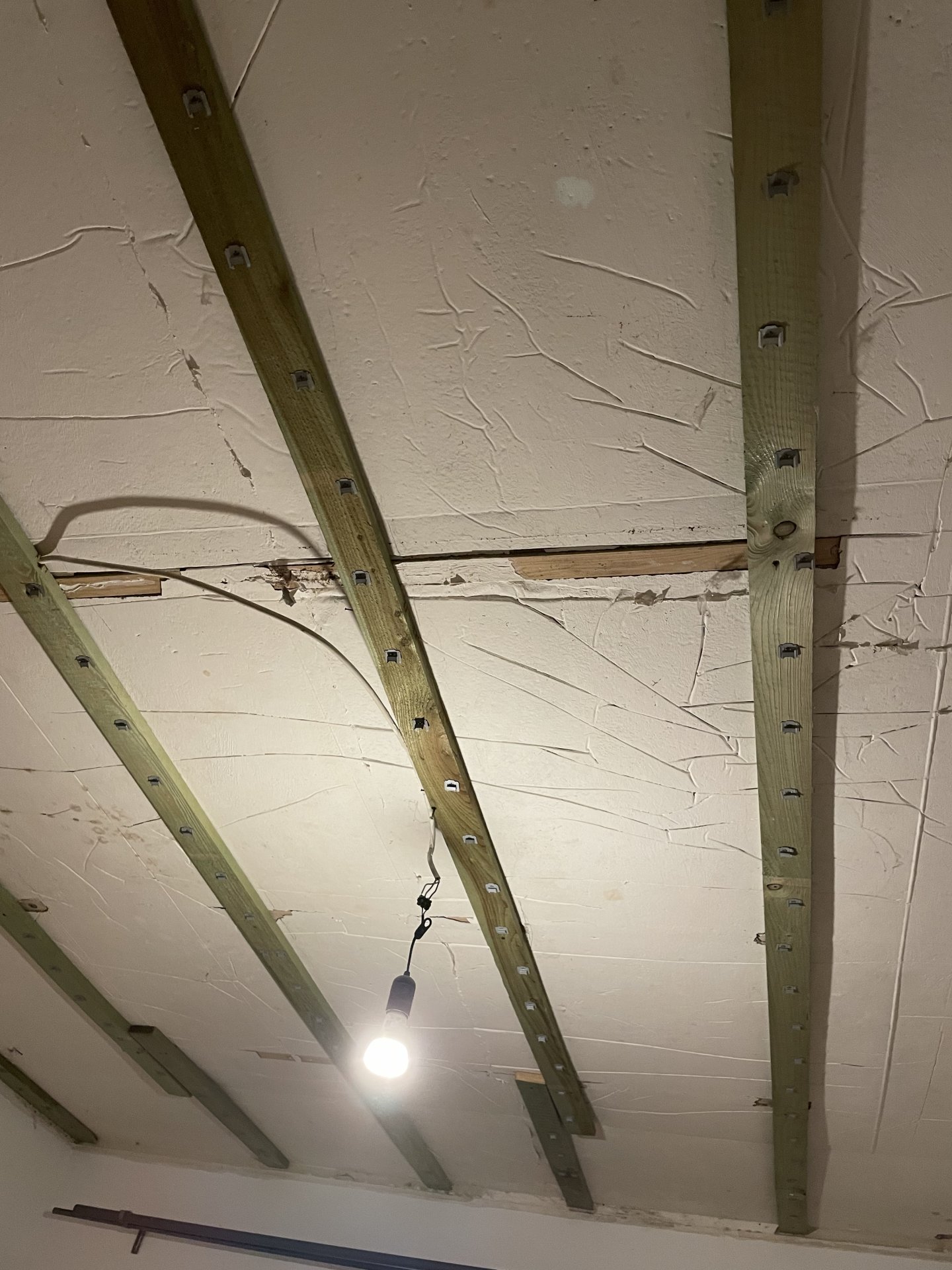

    Hier noch Fotos
  7. SIL
    10.874
    4.219
    Da die Dachterrasse neu ist, was dir lieber ist oder optisch eher zusagt.
    Wenn mit Paneele gearbeitet wird -Abhängung und mit Hinterlüftung ausführen.

    Mit Schattenfuge umlaufend die neue Decke, entweder hat der Vorgänger nicht gelüftet oder es kam etwas Feuchtigkeit von der Dachterrasse oder es hat sich Kondensat gebildet aufgrund geringer oder fehlender Dämmung Dachterrasse,KWL gibt es vermutlich nicht ?
    Eine Dampfbremse sehe ich hier nicht als zwingend an, könnte aber eine Option sein...

    Es waren noch Reste einer alten Tapete unter der Paneele. Daran und darunter war der Schwarzschimmel.
    eine Dampfbremse schadet ja vermutlich nicht, oder.
    Werde dann vermutlich vorsichtshalber eine anbringen. Die Lattung war direkt auf die Decke geschraubt, bzw die Querrichtung war in die Betondecke eingelassen, schloss mit dieser ab und die Längsrichtung darauf, daran dann direkt die Paneele. Vielleicht hat das auch zu wenig Luftzirkulation gesorgt.
