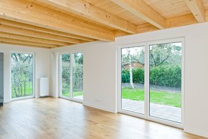

    Hallo an die Experten,
    im Rahmen unseres Hausbaus habe ich hier schon viel mitgelesen und nun muss ich auch mal eine eigene Frage stellen:
    Wir haben eine Holzbalkendecke und würden die Zwischenräume zwischen der tragenden Balkenlage gerne um 5 cm abhängen. Der Abstand zwischen zwei Balken beträgt ca 95cm.
    Mich würde nun interessieren ob die geplante Ausführung so richtig ist oder ich etwas vergessen oder falsch ausführen würde.
    1) UD-Profilen 28x27 mit Entkopplungsband auf die Holzbalken schrauben.
    2) Zwischen die UD-Profilen im Abstand von 50 cm CD Profile 60/27mm einschieben (die UD und CD Profile werden nicht miteinander verschraubt, oder?
    3) Die CD-Profile mittig einmal mit Direktabhängern an der Holzdeck befestigen (ist die Befestigung mit einem Direktabhänger bei diesem Abstand notwendig?
    4) GKP an die CD-Profile mit einem Abstand von 17cm Schrauben zur Wand einen kleinen Abstand lassen um das Ganze zu entkoppeln. auch hier nicht in die UD Profile schrauben.
    5) Wir wollen den entstandenen Zwischenraum dann auch gleich mit 3cm Holzfaserdämmung bestücken um noch eine geringe Verbesserung des Trittschalls zu erreichen (Holzbalkendecken sind hier ja nicht die Besten bei dem Thema Trittschall ;-))
    Ach und welche Schrauben sollte man für das Verschrauben der UD-Profile an die Holzbalken verwenden?
    Habe ich irgendeinen wichtigen Schritt vergessen?

    Insgesamt passt der Ansatz. Meine bescheidenen Kommentare zu ausgewählten Punkten:
    Korrekt.
    Naja, Knauf gibt ca. 90cm als maximales Achsmaß vor. Ob 5cm mehr nun für Probleme sorgen? Da du nur partielle Deckenabschnitte machst, wird das Ganze ja nicht sehr schwer. Vermutlich geht es also auch ohne Abhänger. Aber wie gesagt: Korrekt wäre es mit Abhänger.
    In der Regel werden solche Anschlüsse mit Trennfix-Band gemacht. Und noch schöner wird es mit Göppinger-Profil und Trennfix zwischen Holz und Spachtel. Hängt aber auch ein wenig davon ab, wie gerade die Balken sind.
    Richtig.
    Wird nicht wirklich viel Auswirkung haben bei einer partiellen Zwischen-Balken-Decke.
    Normale Holzschrauben. 5-6cm reichen da aus.

    Kann hier meinem Vorredner zustimmen. Wenn ich das ganze für mich machen würde, würde ich keine Abhänger verbauen, bei Kunden selbstverständlich, allerdings sollte ohne Abhänger darauf geachtet werden, dass die Profile sehr genau geschnitten sind und nicht am Ende nur noch 5-10mm im UD aufliegen, dann ist es halt Mist 5mm Luft links und rechts ist ausreichend.
    Ich rate auch dringend davon ab, direkt an die Balken anzuarbeiten und am Ende noch mit Acryl abzufugen. 1.) Reißt die Fuge immer auf, egal was du machst. 2.) Sieht das extrem scheiße aus, ich hatte das ganze einmal, der Architekt wollte das unbedingt so haben, da wurde auch alles inklusive Balken mit weißer Farbe vollgeklatscht, sah schrecklich aus.
    Wenn du dir das zutraust, würde ich hier evtl. sogar eine Schattenfuge machen, die Profile auf der Unterseite schwarz lackieren oder gleich als C3 kaufen und 1cm Fuge zum Balken lassen, anschließend Göppinger einspachteln oder wie Alex es machen würde: Formteil mit fertiger Kante. Sieht mega aus. Ansonsten nur mit Trennfix anarbeiten.
    Unterlegband brauchst du bei Deckenkonstruktionen nicht.

    Hallo
    " ...die Zwischenräume der Holzbalken um 5 cm abhängen ! Der Balkenabstand beträgt 95 cm "
    Unteransicht Holzbalkendecke.
    Balkenhöhe ??? cm
    Wo hängt dann der Gips ?
    irgendwo doch bestimmt im Balkenzwischenraum innerhalb Balkenhöhe ? Holzbalken sichtbar. Dann warum die UK aufwändig mit Metallprofilen und nicht in Holz ? Bei 5 cm Abhängung !

    Die Balkenlage ist 22 cm stark.
    ich habe bisher immer vernommen, dass Profile sich besser verarbeiten lassen als Holz und preislich nimmt sich das nichts. daher die Planung.
    Die Holzvarianten würde wahrscheinlich mit 6x4 KVH ausgeführt oder? Jeweils links und rechts an die Balkenlage und eine weitere Lattung an die eigentliche Holzbohlen?
    Wie oben schon geschrieben würden wir gerne durch die eh notwendig abhängen auch gern noch versuchen den Trittschall von oben etwas zu verbessern. ist Holz da ähnlich gut zu entkoppeln wie die Profile?
    Was ist an der gewünschten Ausführung Unsinn??

    Also insgesamt sind es knapp 100qm,
    der Bereich den wir noch mit Dämmung versehen wollen waren min. 60qm
    Oben sind die Kinderzimmer und unten der Wohnbereich von daher würden wir halt der so viel wie möglich machen um das Ganze zu minimieren.
    Wir haben die Tragenden Holzbalken da drauf 5cm starke Holzbohlen und dann Estrich mit Fußbodenheizung und der Trittschalldämmung.
    Oben soll Parkett verklebt werden.
    Nein keine Erfahrung, halte mich aber schon für handwerklich versiert und traue mit das ohne weiteres zu.

    Hallo Hausbauer 345
    Oha, 100 m2 Decke, ist ja dann schon mal eine Größe.
    - Unterkonstruktion
    - Gipsplatten
    - Miwo - Dämmung
    - Spachteln, Schleifen
    - Malern
    Die schöne Holzbalkendecke von unten, mit Blech und Gips noch zunageln. Eigentlich schon noch ein grosser Aufwand
    Alles gut, Ja nimm für die UK Metallprofile, UD und CD. Die sind formstabiler, leichter und es wird alles genauer. Bei den Holzpreisen jetzt, wird es kostenmäßig auch keinen Unterschied mehr machen. Schöner wäre es ja gewesen, wenn Zimmermann die Unteransicht gleich top hergestellt hätte.
    Der Gips, das Spachteln und das Schleifen wird dann Dreck machen. Für's Malern dann noch alle Balken mit Malerkrepp seitlich abkleben und wie die Vorredner schon schrieben, auf die Fuge zwischen Gips und Holzbalken achten.

    Hey,
    Das Abhängen bzw. die Beplankung mit GKP war von Anfang an geplant. Uns reichen dir sichtbare Balkenlage, der Rest ist uns dann doch zuviel Holz...
    Wir werden Holzfaserdämmung einlegen sind uns noch nicht ganz sicher, ob wir 3 oder 4 cm nehmen. wollen uns die Abhängung mit insgesamt 5 und 6 cm Mal ansehen und dann entscheiden. Drunter sollen dann die Diamantplatten.
