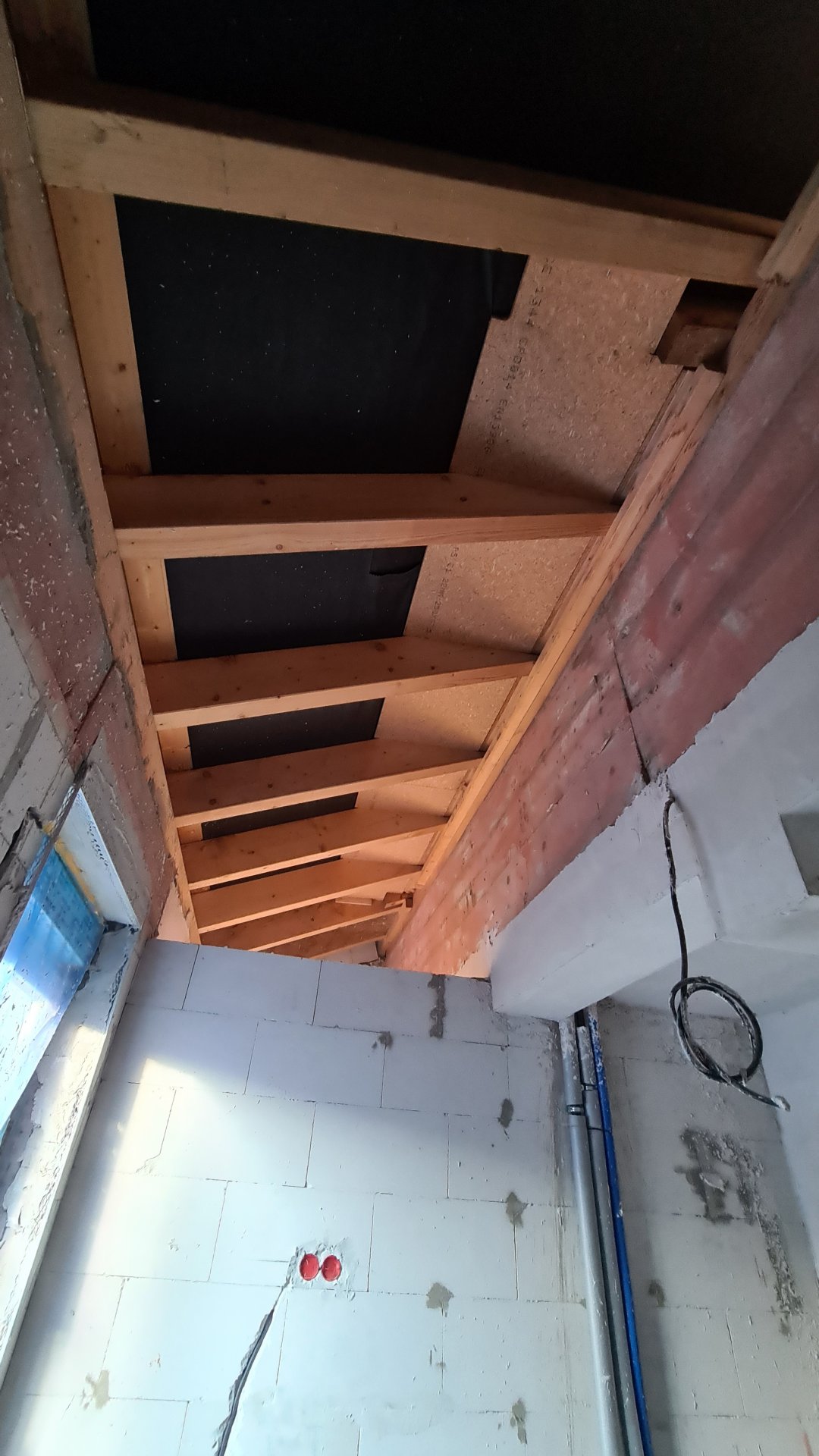

    Hallo ich habe eine Frage. Dieses Bild ist von unserem Badezimmer, ähnlich sieht es in beiden Kinderzimmern aus. Ich könnte die Wände nach oben bis zur Dachgeschossunterkante hochziehen und mit Fechtraum Rigips verkleiden, so dass es aussieht wie eine Galerie. Optisch finden wir, dass dies viel gröser wirkt und optisch mehr Raum gewinnt.
    Unser Bauingenieur hat uns davon abgeraten, da es vielleicht zur Schimmelbildung im Bereich der Decke (Galerie) kommen kann. Alternativ wäre die Zimmerhöhe dann von 2,55 m also wenn wir die Decke ganz normal verkleidet ohne den Bereich der Galerie.
    Es gibt doch Altbauten auch mit hohen Decken, wisst ihr was darüber, wäre dankbar für Erfahrungswerte.

    Tendenziell würde ich dem Bauingenieur vor Ort vertrauen, er sollte sich dort besser auskennen als wir es als Forum könnten.
    Ich bin kein Elektriker....
    aber wer hat den Schlitz den gefräst? Also ich kenne das nur senkrecht und waagerecht.

    Wenn da eine Dampfbremse drunter kommt, ist es nicht schadensträchtiger als niedrig angehangene Decken - aber was machst du mit dem Schall zwischen den Zimmern?

    Warum sollte das schimmeln, bei richtiger Ausführung?

    Da wird zugemauert
