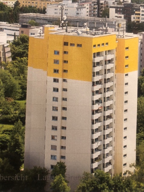

    ich spiele mit dem Gedanken ab und an zu Hause Kniebeugen, Kreuzheben und Bankdrücken zu trainieren. Ich hab in meiner Wohnung ein Zimmer praktisch leer stehen und so könnte ich den Raum gut nutzen. Jetzt frage ich mich natürlich ob die Decke das trägt.
    Als langjähriger Kraftsportler bin selbst schon mal ein stämmiges Kerlchen von 115 kg.
    Beim Kreuzheben können die Gewichte schon mal gut über die 200kg gehen.
    Nun hab ich natürlich keinen Bock durch die Decke zu fliegen ;-)
    Irgendwo hab ich hier was gelesen von 150kg/qm im Wohnhaus. Ich wohn in so einem Betonblock aus dem 70ern im 12. Stock von 14 (siehe Bild). Haben solche Häuser auch solche Decken oder stärkere?
    Wie ist das Gefühl bei den Experten hier? Muss ich da Angst haben dass ich mit der Decke Probleme bekomm?
    Es würden wenn ich nicht trainiere die Scheiben ja wohl auch sehr konzentriert lagern... also auch um die 400-500 kg scheiben. Diese könnte ich allerdings nah an die Wand plazieren.
    Gruß und Dank

    wenn es ein Hochhaus aus Fertigteilen ist , kein Problem

    dar ganze Bau schaut so aus als ob sie ihn genau so im ganzen früheren Ostblock millionenfach gebaut hätten (siehe Bild von meinem ersten Post)... also könnte schon sein, dass die da mit Fertigteilen unterwegs waren ;-)

    Entscheidend ist eher der Estrich Aufbau, die eigentliche Decke kann das locker ab.
    Surfer du haust auch alles durcheinander 1,5 KN/m² ist wie du selbst bemerkt hast die Nutzlast, das hat erstmal zweitrangig mit der Tragfähigkeit der Decke zu tun, die muss konsequenterweiser wesentlich höher sein - oder wohnst du auf der Rohdecke?
