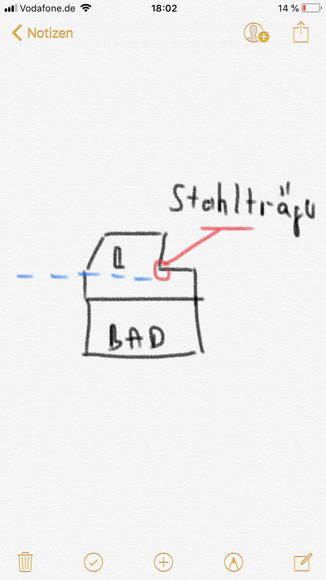

    Als eher stiller Mitleser, benötige ich nun einen konkreten Rat. Das Bad ist im EG. Über diesem ist eine Kammer im Mansardendach. In dieser Kammer wurde der Boden nach unten gesetzt. Geschätzt um 40-50cm. Dies hat zur Folge, dass die Decke im unteren Bad zu niedrig ist. Wir möchten Boden/Decke wieder hochsetzen und oben in die Kammer ein kleines Gäste WC bauen.
    Könnte uns jemand sagen, ob sowas in Eigenleistung machbar wäre? Wie schaut der Wiederaufbau einer kompletten Decke aus, die dann auch von oben begehbar wäre? Erste Idee wäre eine Holzbalkendecke. Welcher Fachwerker wäre zuständig?

    Holzbalkendecke wäre schonmal ganz gut. Unten Gipskarton und oben OSB-Platten.

    Ja, also im Prinzip machbar, aber das wird schon ne größere Aktion

    Das Bad im EG ist „nur“ 2,30 x 2,70. Größe Aktion zeitlich oder preislich?

    Ich denke es wird um beides gehen.
    Erstmal wird rauszufinden sein, wie damals der Raum darüber "tiefergelegt" wurde und wie der Aufbau ist.
    Wenn im Bestand schon eine Holzbalkendecke ist, wird es einfacher.
    Im Prinzip müsste man das alles erstmal zumindest teilweise freilegen und jemand der Ahnung hat sollte es sich vor Ort ansehen.

    Na ja, das sieht sehr gewerkelt aus, da die Bodenfläche der Kammer wohl kleiner war, als die Grundfläche des Bads, wurde rechts in der Kammer noch ein Durchbruch inkl Stahlträger gezaubert. Ergibt eine Art Höhle. Leider bin ich derzeit nicht vor Ort, un Fotos zu machen.

    Fotos oder Skizze sind sicher hilfreich
    Ist denn die aktuell bestehende Decke (des Geschosses an sich) eine Holzbalkendecke oder Stahlbeton ?

    Ich würde erstmal die alte Decke drinlassen und als erstes die neue Decke bauen. So hat man eine angenehme Arbeitshöhe von ca. 50cm und muss nicht über Kopf arbeiten. Jetzt muss man die alten Balkentaschen freistemmen oder neue herstellen. Dann die Balken einbauen im Abstand passend zu den OSB-Platten. Dann die OSB-Platten drauf. Dann erst die alte Decke abbrechen. Jetzt von unten schließen, ggfs. Dämmung und bei Bad noch Dampfbremse.

    Ich habe mal fix eine Skizze erstellt. Wenn auch sehr unprofessionell, wird es hoffe ich etwas deutlicher. Dies wäre quasi der Querschnitt beider Räume. Unten Bad, oben Kammer. Am roten Punkt ist ein offener Stahlbalken. Die blaue Linie zeigt die ursprüngliche Bodenhöhe. Die Kammer oben hat auch eine Tür in der Höhe des alten Bodens. Man kann quasi in den Raum hüpfen, da Boden halt 40 cm tiefer als Türrahmen. Hoffe die Erklärung ist etwas verständlich. Wir vermuten Beton, wissen es aber noch nicht. 5322F074-F137-4790-B781-EED9BE6A7133.png
