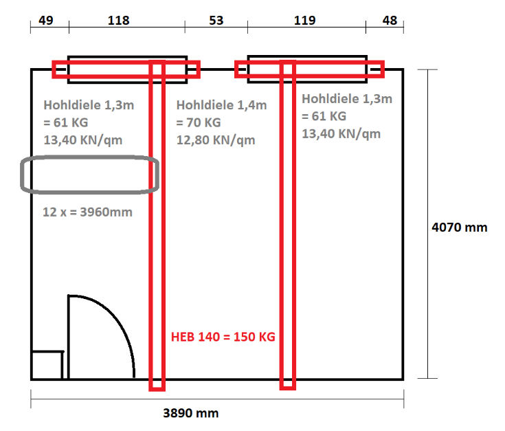

    Also ich mache gleiches von ein Bj. 1910 Haus.
    Pro Jahr schaffe ich 2 Räume grundlegend Kernzusanieren. Sprich: Boden und Decke raus. Auch die Alu-Kabel.
    Anbei was ich bisher mit Statiker angegangen bin.
    Immer nur ein Element entfernen (Decke oder Boden). Grund: Die Holzbalken könnten die Aussenwand "halten/stützen". Wenn du beides zeitgleich rausnimmst, könnte das Probleme mit der Aussenwand geben. Ich hab bisher immer mit der Decke angefangen. Und dann mit Stahlträgern. HEA140 bzw. in KZ (was ein wenig größer ist) HEB140. Dann kommen 8er Hohldielen in die H-Träger. Hohlräume ausgeschäumt und dann 1-2mm Naviliermasse.
    Dann ca. 50mm Dämmung. Dann hab ich die Höhe vom Stahlträger erreicht.
    Dort kommt dann eine 30mm EPS Fußboden-Systemplatte rein. Dort dann 16mm FB-Rohr. Da dann eine Dampfsperre falls wirklich was von oben kommen sollte. Verklebt mit der Wand. Als letztes dann Fermacell-Platten. 2 x 10mm. Bad und Küche hab ich schon fertig. Entsprechend dann Befließt. KZ kommt dann n Teppich drauf.
    Das ganze hat den Vorteil, dass du Decken und Fußbodenaufbau binnen einer Woche fertig haben könntest. (bei entsprechender Hilfe und Technik).
    Denn n Stahlträger (HEB140) mal ebend über Kopf in die Wand zu bringen... da brauchst du ne Winde oder n paar kräftige Kerle. sind gute 150KG ;-)
    Die Hohldielen mit 70KG bergen auch so einiges an Unfallgefahr.
    Bei mir sieht es so aus und wurde mit 2 x HEA100 in den Fensterbereich (wobei ich 1 langen Träger dann verbaut habe) und 2 x HEB140 statisch berechnet.
    aber wie gesagt.. schweine Arbeit und viel "Men-Power" notwendig. Oder halt teuer wg. Hebetechnik.
