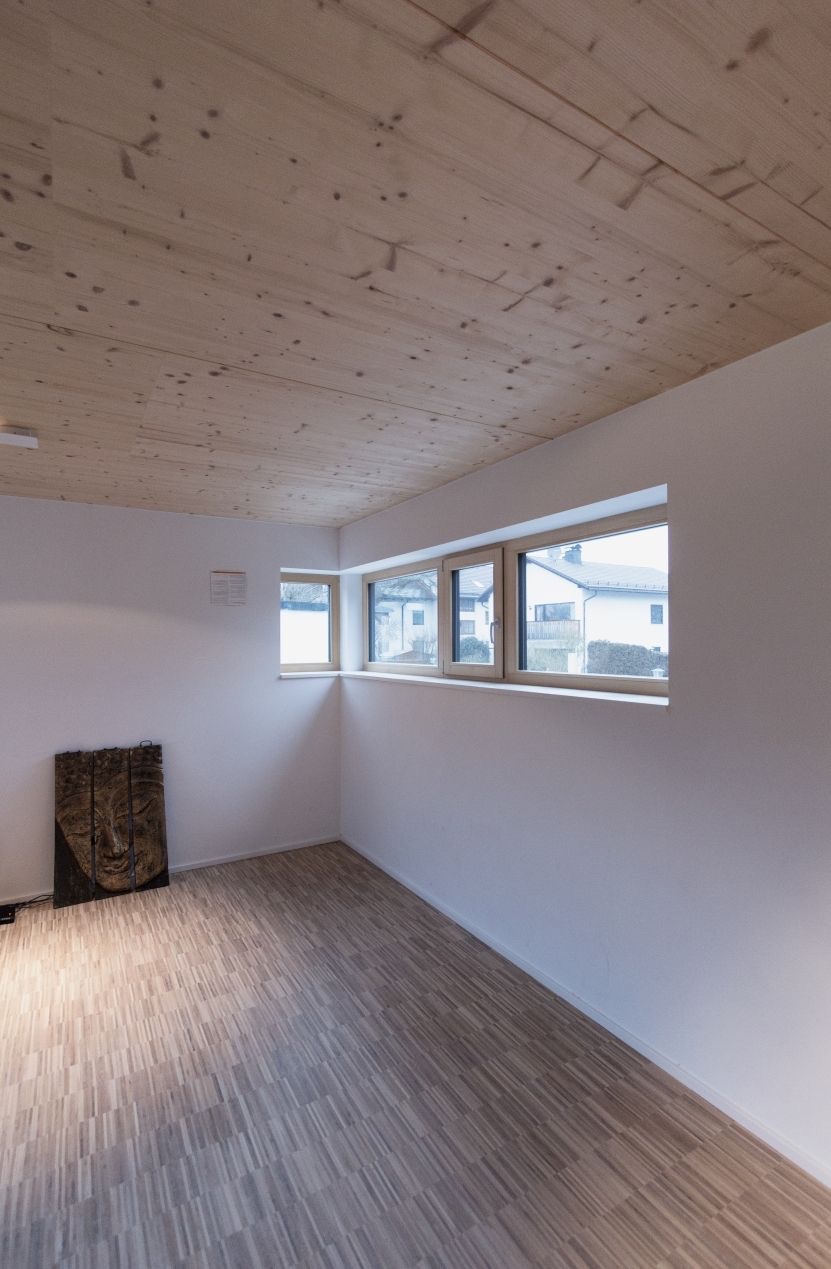

    will meine Decken in einer Wohnung (Trockenbauwände) aus 3-Schicht N+F 19mm bauen! Wie funktioniert der Wandanschluss? Abschlussleisten?
    Wie ist es hier im Foto ausgeführt?
    Danke!!

    Auf dem Foto sind meiner Meinung nach Brettsperrholzdecken verbaut und keine abgehängten Decken.

    Oder Schattenfuge.
    Das Holz braucht umlaufend Abstand zur Wand, damit es sich bewegen kann.
    In meiner Werkstatt hab ich ne optisch fugenlose Decke gebaut, dazu muss die Decke aber vor dem Verputz rein. Dann kann man die Schattenfuge in Putzstärke mit Alu-Winkelprofilen soweit abdecken, dass die Profile fast vollständig unter dem Putz verschwinden.
    Bei Trockenbau geht das auch, da muss dann die Decke vor dem Trockenbau rein...
