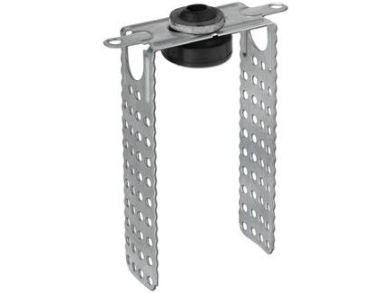

    Okay, ich sehe das aber richtig, dass die CD-Profile mit Direktabhängern an den Balken der Rohdecke befestigt werden und dann im Kreuzverbund montiert werden!? Mir reichen 5cm Platz hinter den GKP. Was eignen sich für Abhänger? Meine Recherche ergab dass es Drahtabhänger gibt und welche die wie eine Art Lochband aussehen. Hier will ich 100% sicher gehen dass eine vernünftige Lösung eingebaut wird. Wir wollen ja viele Jahre dort leben. Die Handwerker bauen gerne mal das ein was am schnellsten geht oder am wenigsten Arbeit bereitet. So jedenfalls meine bisherige Erfahrung. Und das ist dann meistens nicht die vernünftigste Lösung.

    209170_434x326.jpg Direktschwingabhänger, akustisch entkoppelt
